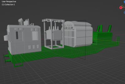

Con un po' di pazienza e dopo aver allungato di qui e accorciato di là sono riuscito a farci stare tutto senza stravolgere l'estetica del carro o dei carrelli.
E questa è la stampa completa

Ho fatto un tentativo di stampa in un unico blocco ma è andato male, qundi altre prove di stampa perchè anche gli spessori usati inizialmete erano un po' "estremi" e quindi troppo fragili.
Alla fine ho stampato in un blocco unico quello che nel rendering è in verde, mentre gli altri 3 pezzi grigi singolarmente.
