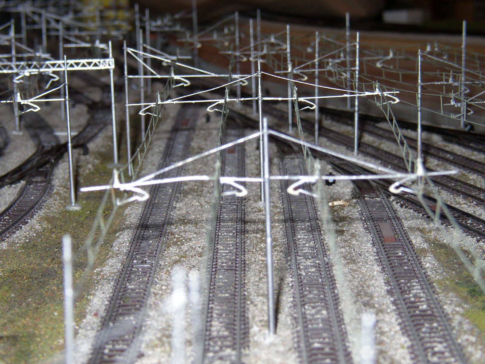

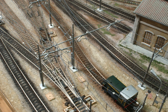

rbk250 ha scritto:
grazie a tuTTi,
grazie Giuseppe ..... la catenaria sugli scambi .... :cool: :cool: , mi fai sudare freddo :cool: :cool:
ho sempre pensato: nel modulo di linea (quello in costruzione..), vanno i pali "normali" ma in effetti bisogna pensare anche alle altre situazioni, Edgardo mi ha anche dato spunto per i pali tenditori (qualche immagine dal web:
505,01 KB
159,57 KB
302,63 KB
485,81 KB
Che bella sorpresa ragazzi, girando da novizio fra i vari argomenti del forum mi sono accorto che la foto del primo palo tenditore, è una mia autocostruzione, è il palo tenditore posto prima del ponte della stazioncina terminale di Roccafredda. Sono felicissimo, di essere stato menzionato per la mia linea aerea autocostruita,........... in qualche modo facevo già parte di questo forum anche prima della mia iscrizione ufficiale, grazie. :cool:

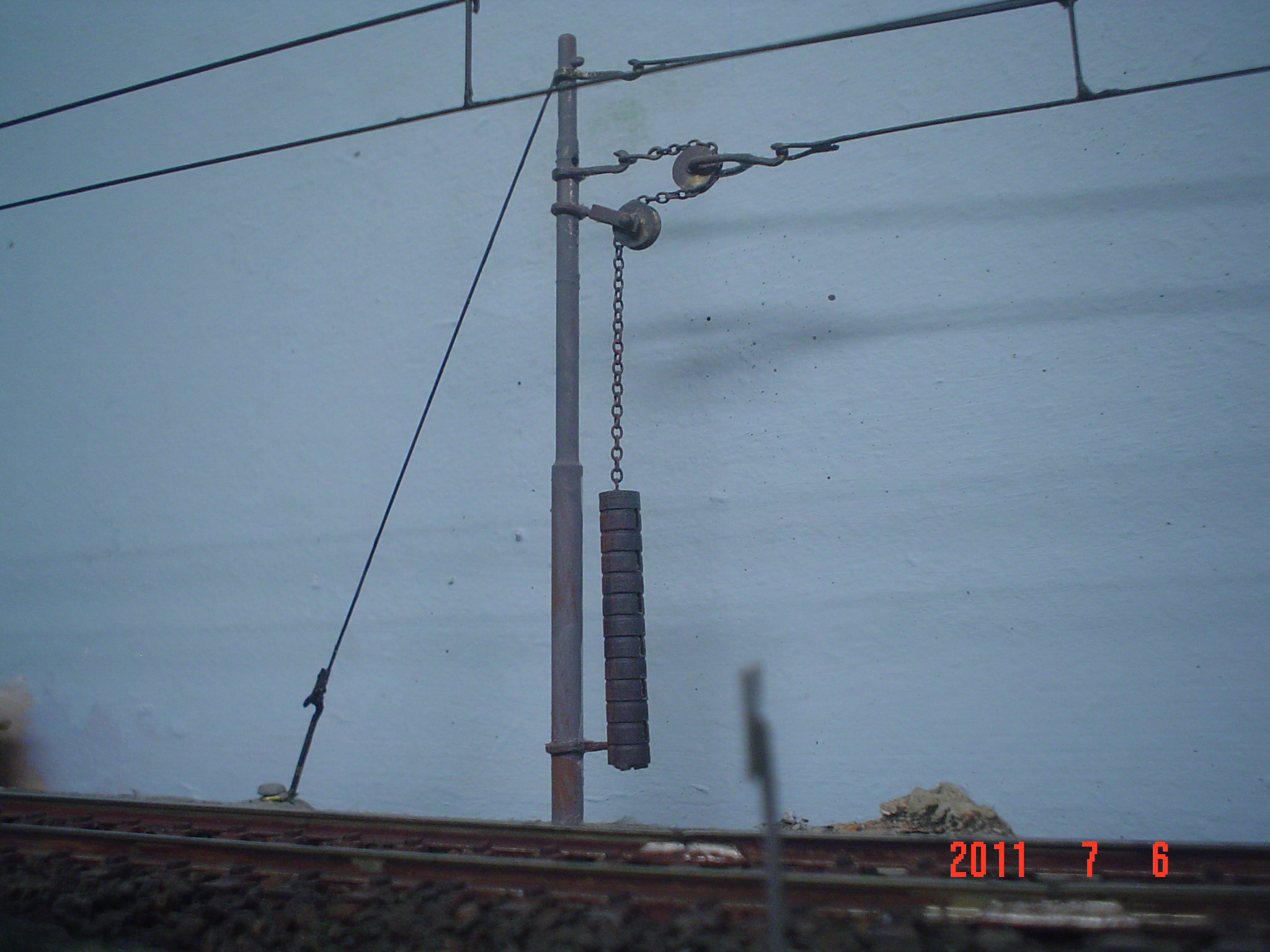

trissa ha scritto:
...mi sono accorto che la foto del primo palo tenditore, è una mia autocostruzione...
Devo dire che quel palo ha un realismo eccezionale.
Anche noi vorremmo inserirne qualcuno nel nostro modulare, di certo non sarà semplice eguagliarti.

trissa ha scritto:
.....Sono felicissimo, di essere stato menzionato per la mia linea aerea autocostruita,........... in qualche modo facevo già parte di questo forum anche prima della mia iscrizione ufficiale, grazie. :cool:
Antonio,
il grazie va a te che hai realizzato quel palo veramente straordinario, come dice Andrea di un realismo impeccabile.
Anzi, se posso, vorrei chiederti qualche dettaglio tecnico, qualche misura ed il funzionamento in piena linea (se viene utilizzato anche nei percorsi rettilinei....); dovrebbe essere allineato ma non riesco a capire come posizionarlo in un eventuale tratto di linea.... [:I][:I]
Ovviamente chiedo scusa per le mie domande banali... :cool: , essendo un eterno "novizio" ....

#105 Messaggio da trissa »
rbk250 ha scritto:
Antonio,
Riccardo stasera appena torno a casa organizzo un po' di foto e le posto sperando possano servire. A presto Antonio.

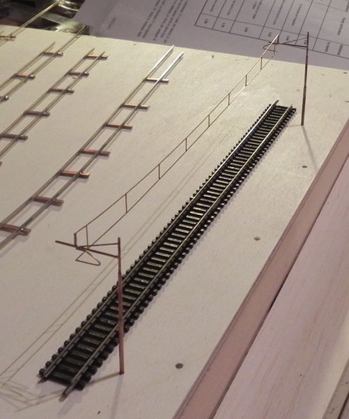

Costruirsi la catenaria é facilissimo.
Ed é più realistica perché i fili sono tondi e non a sezione rettangolare.
80,61 KB
Questa é quella che mi ero fatta di prova.
Non so se a spezzoni o tutta in una tratta, ma me la farò di sicuro.

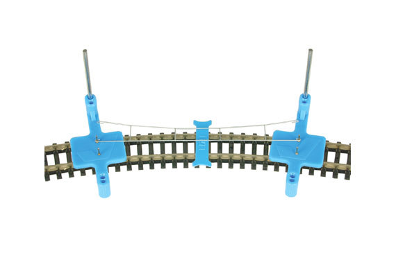

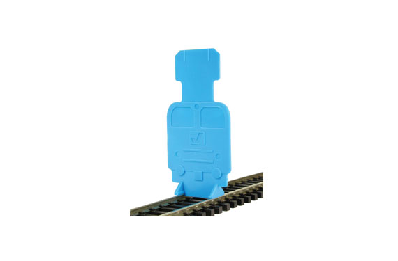

....dimenticavo una cosa, per montare correttamente la catenaria, soprattutto in curva servono queste dime Viesmann in TT:
10,35 KB
18,16 KB
...la prima si può ovviare con una loco ma bisogna tenere presente la corsa del pantografo, mentre la seconda è indispensabile per il corretto posizionamento della catenaria soprattutto in curva ed è impensabile farlo senza, queste affermazioni ovviamente sono dettate dalla mia esperienza contro una spesa di neppure dieci euro.... :wink:
Re: Pali catenaria in scala TT
#122 Messaggio da Marshall61 »

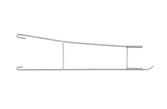

.....scusate ma faccio " l'avvocato del diavolo".... mi sorge qualche domanda:
come si fissano gli spezzoni della catenaria da un modulo all'altro?
Se i pali avessero gli agganci commerciali basterebbe inserire gli occhielli negli appositi supporti ed il tutto sarebbe un attimo, ma senza occhielli, bisognerebbe necessariamente saldarli.... :cool: ...esempio:
7,17 KB
Se tutte le volte che si monta e si smonta si deve usare il saldatore siamo del "gatto" come si dice da queste parti.... :smile:
Un altra domanda.......
ammesso che la catenaria sia saldata alla zampa di ragno, siamo sicuri che il calore del saldatore non sciolga l'isolante di plastica che è inserito nel supporto superiore della catenaria?
Messaggi: 7739
#123 Messaggio da giuseppe_risso »
Carlo, io ho fatto la prova con il tondino.
Su una tratta da 166 mm i pezzi saldati in verticale tra filo di contatto e filo portante irrigidiscono la catenaria in modo sufficiente per non permetterle di flettere.
Per le saldature, dove ci saranno, é chiaro che devono essere fatte in modo da non creare ostacoli, e quelle del Doc (il filmato lo prova) vanno benissimo e dimostrano che si può fare.
Del filo da pesca abbiamo già discusso e mi sembra che la soluzione sia stata accantonata.
La dima per montare la catenaria é senz'altro utile, ma non mi sembra difficile riprodurla in scala TT.
Come fissare la catenaria tra un modulo e l'altro é il vero problema da risolvere e sul quale bisognerà mettere la testa (io non ne ho ancora avuto il tempo), ma certamente non si può pensare di saldarla.
