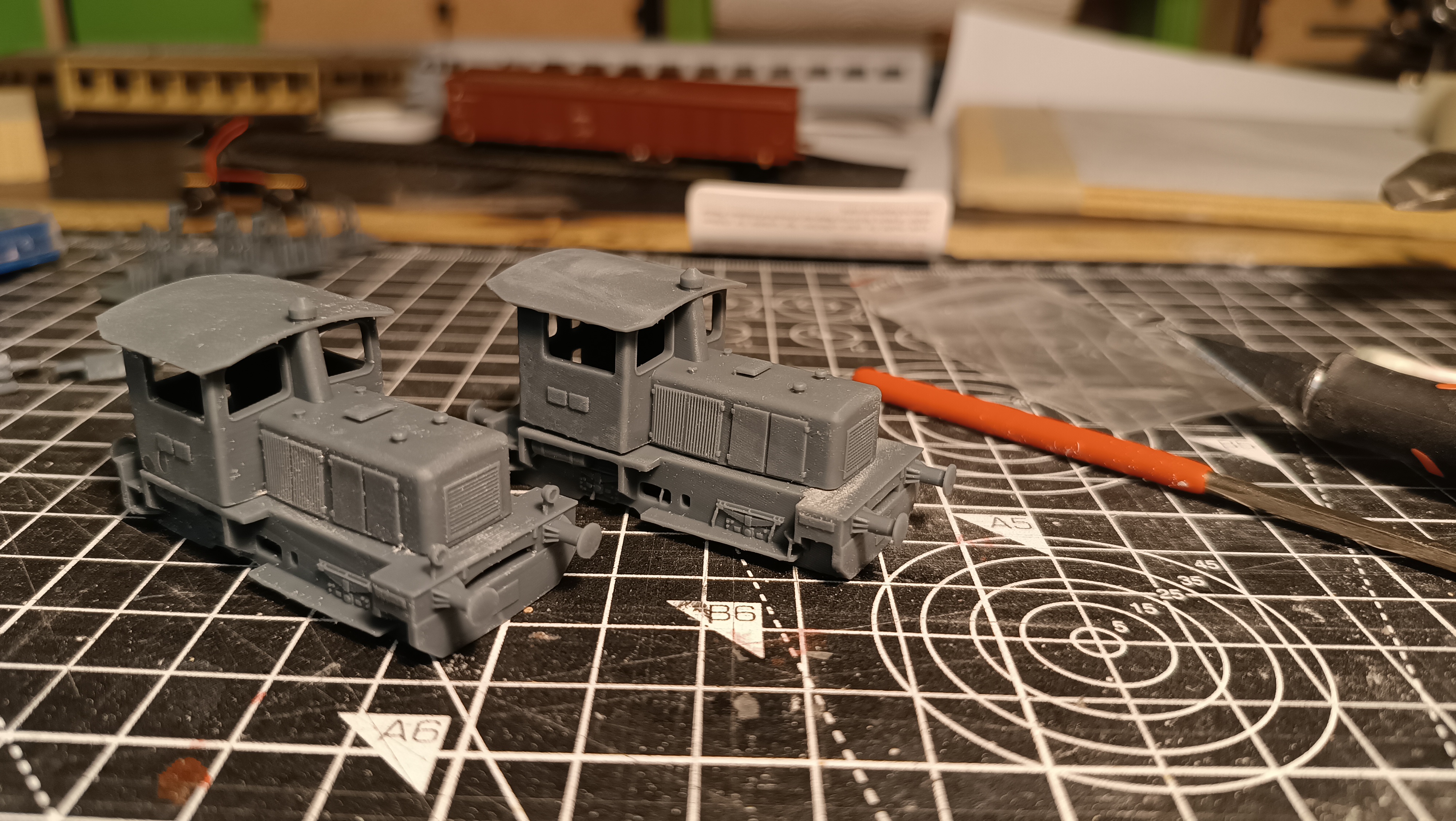

In ottica FREMO sto realizzando questa piccola loco da manovra.
L'opportunità di realizzarla in modo abbastanza semplice deriva dal fatto che è disponibile un carrello motorizzato di Halling il cui passo si adatta perfettamente in scala TT a quello della 214.

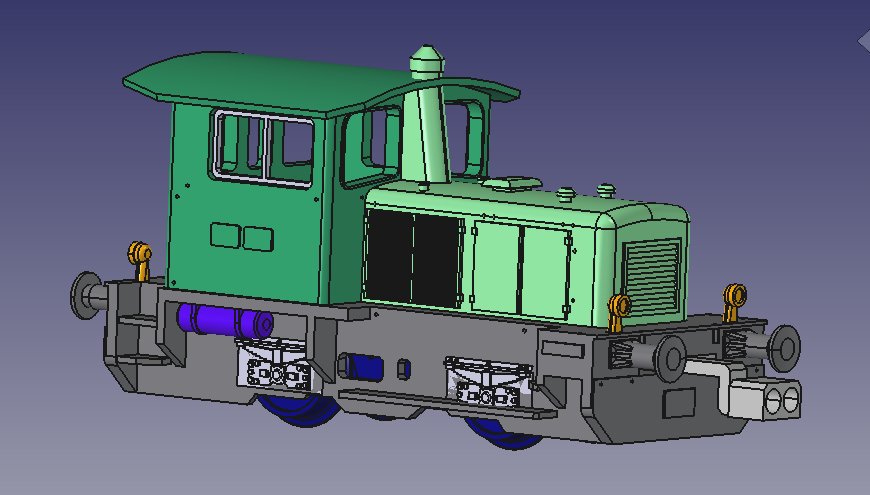

Questo è il disegno del modello completo
Questo è il modello fresco di stampa

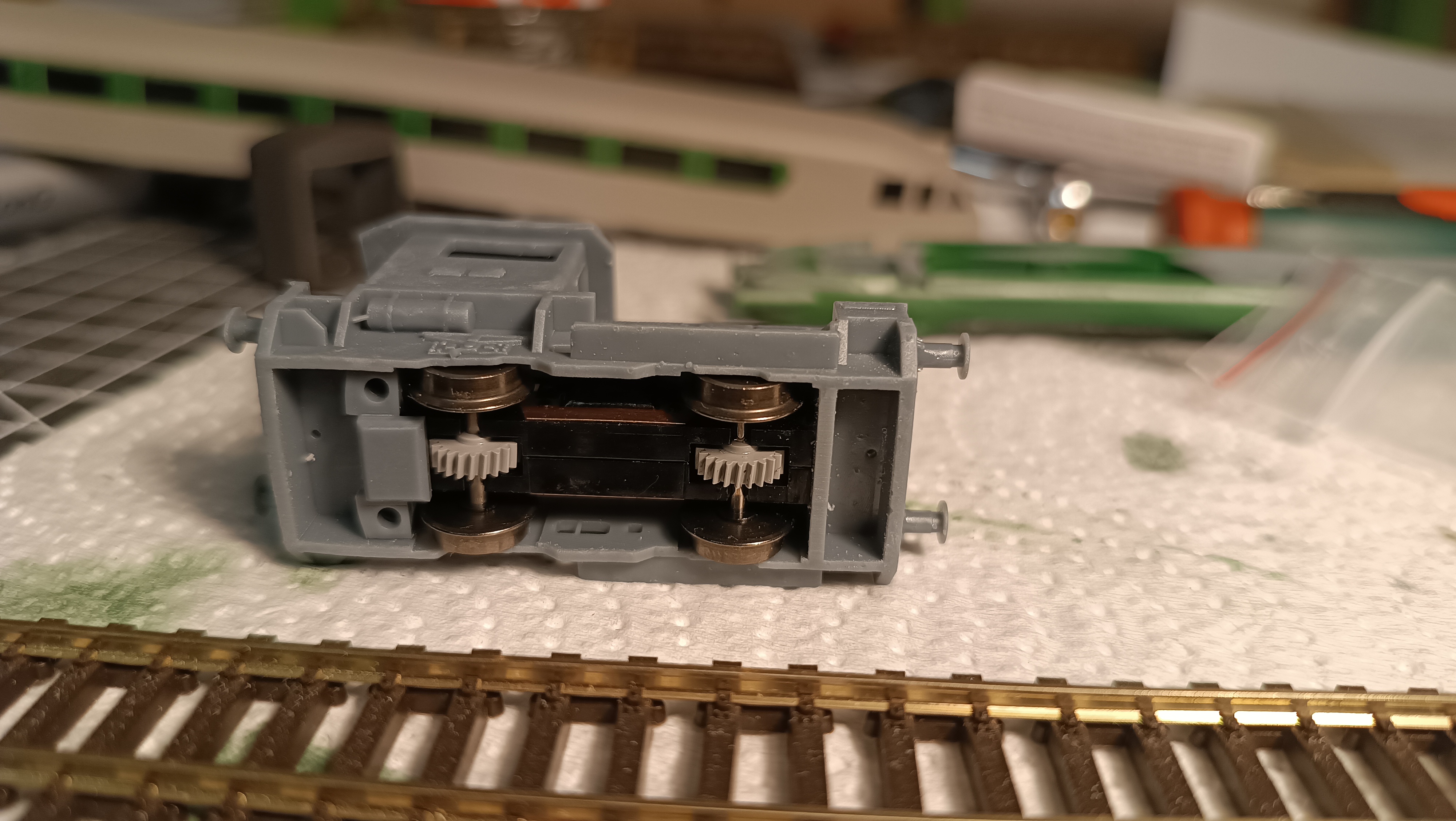

Qui si vede il bogie di Halling Modell che calza come un guanto [100]

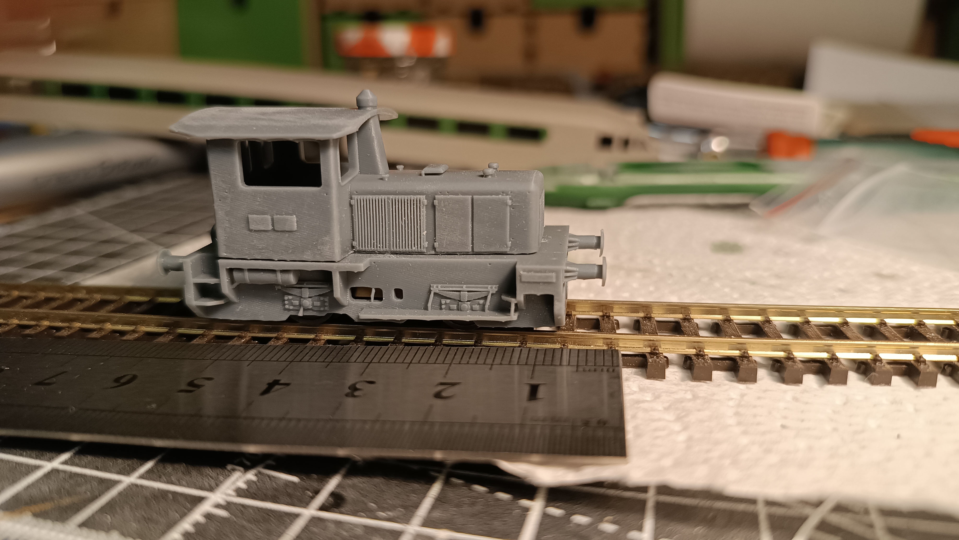

Questa è la coppia di loco realizzate: una con i fanali "finti" mentre l'altra con le canaline per il passaggio dei microfili per i led [107]

Non é solo un problema di peso. Un po' di spazio per la zavorra ci sarebbe. La motorizzazione di Halling è fatta per i loro tram che normalmente non devono trainare nulla e hanno il motore di piccole dimensioni che trasmette il moto direttamente alle ruote.
Questa è una foto
Faremo sicuramente qualche prova così, con zavorra e se non basta con un carro scudo motorizzato.
