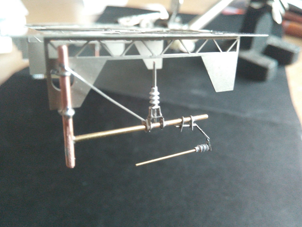

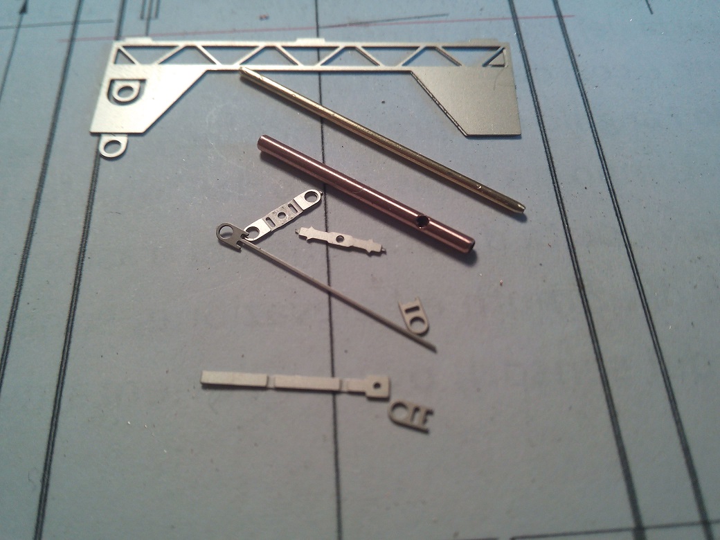

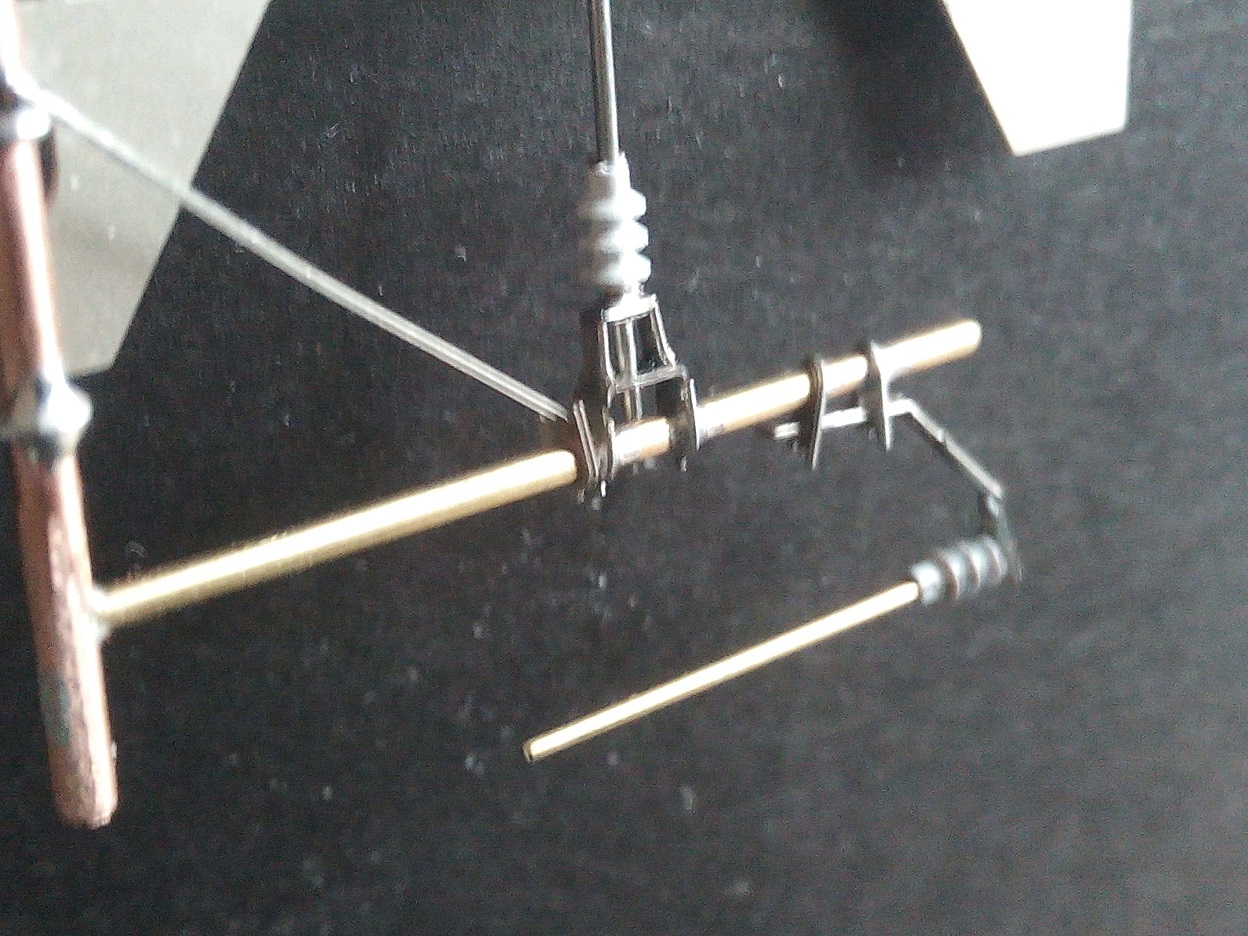

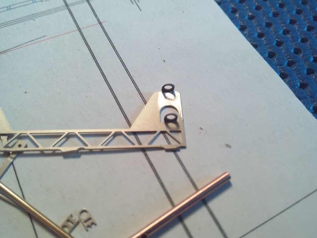

Cari amici TuTTi, eccomi di nuovo a rompervi i cosidetti con nuove foto sull'avanzamento del lavoro del ponte. Sono ormai in vista del traguardo e non vedo l'ora di completare i pezzi mancanti del puzzle per vedere ( come recitava una vecchia ma amatissima canzone) " ..l'effetto che fa..". Cominciamo con il vedere i pezzi che compongono la sopsensione della linea aerea :
- <font color="blue">MENSOLA TRAVE SUPERIORE,PALO ,BRACETTO,CASTELLETTO DELL'ISOLATORE</font id="blue">
243,37 KB
--<font color="blue">PREPARAZIONE DEGLI ANCORAGGI DEL PALO PORTANTE</font id="blue">
249,81 KB

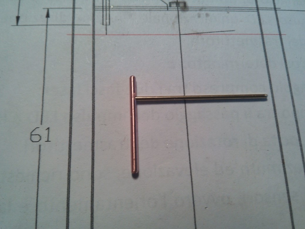

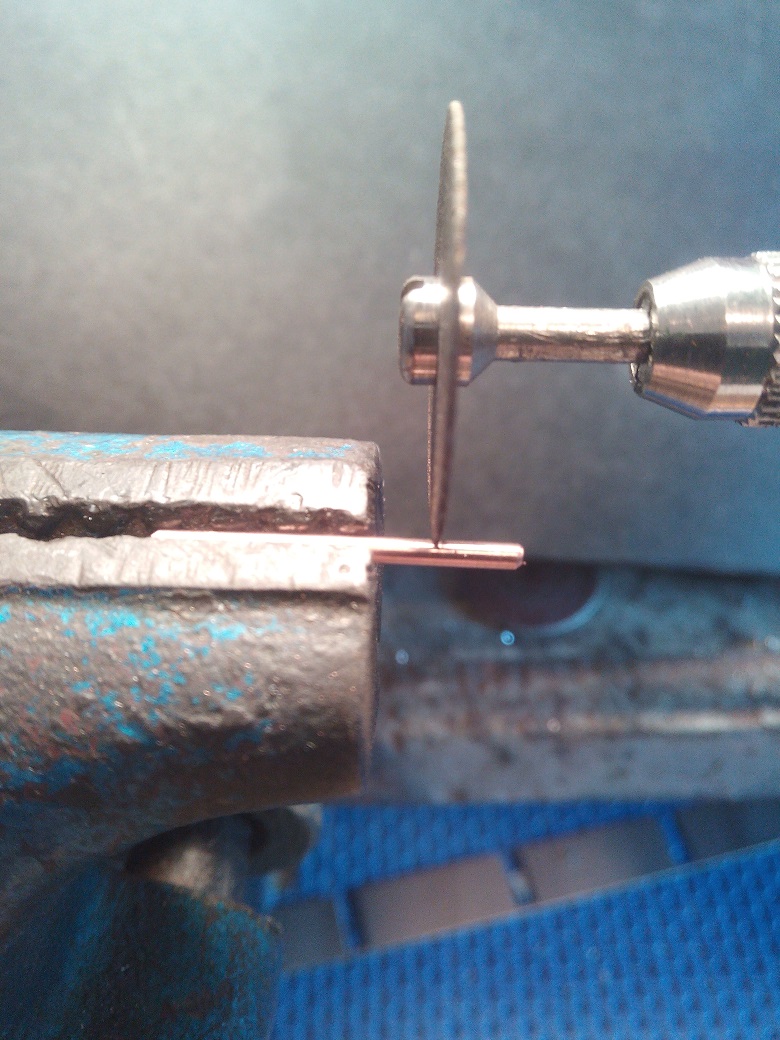

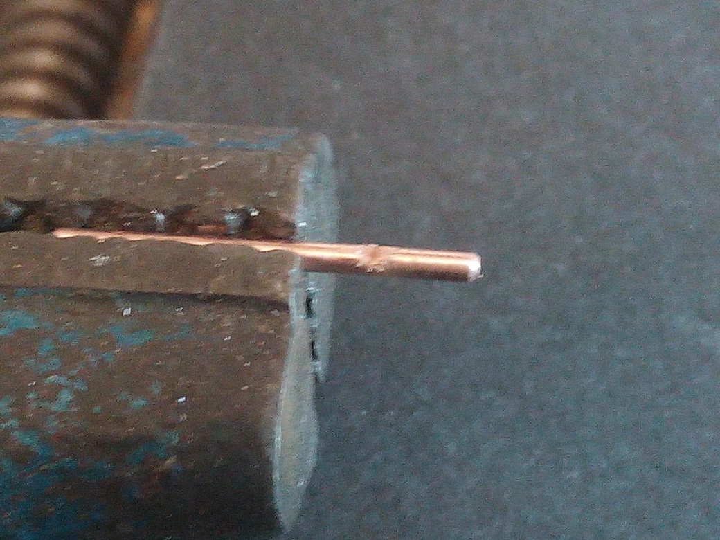

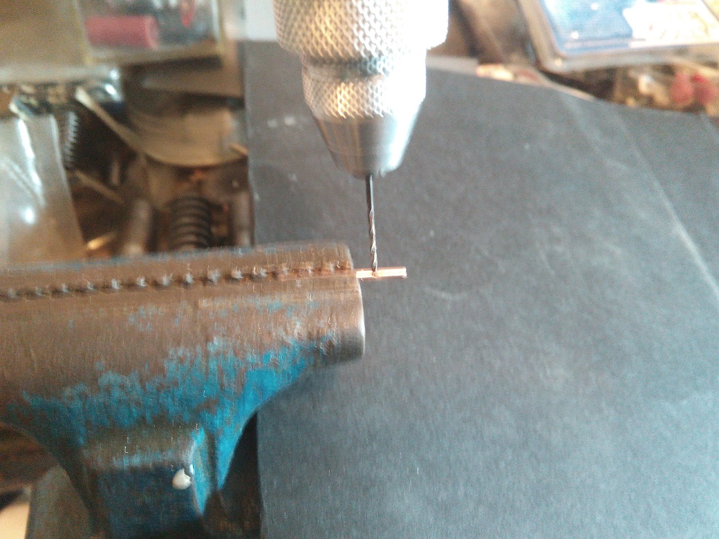

Come avrete notato non dispongo di sofisticata attrezzatura ( torni o similari ) e per realizzare il foro sul tubetto del palo ho usato un sistema molto semplice ma dai risultati ottimali : stretto nella morsa il tubetto,pratico con la fresetta montata sul trapanino da pochi soldi ( cinese ovviamnte),un invito che allargo leggermente con una limetta a coda di topo,dopo di che con una punta della misura necessaria e un pò di mano ferma ( sempre piu tremolante,ahimè, con l'avanzare dell'età) pratico il foro su cui andrà poi il braccio portante :
308,23 KB
362,14 KB
366,22 KB
184,6 KB

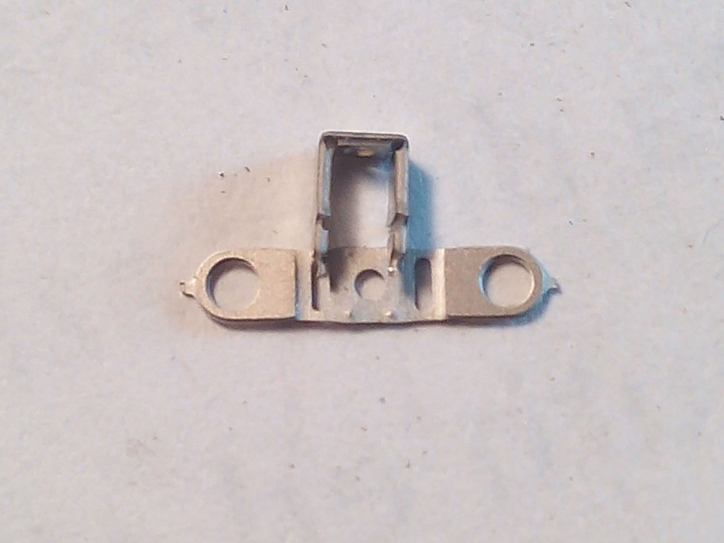

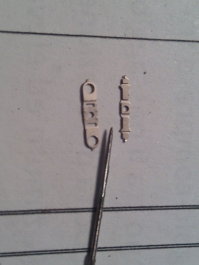

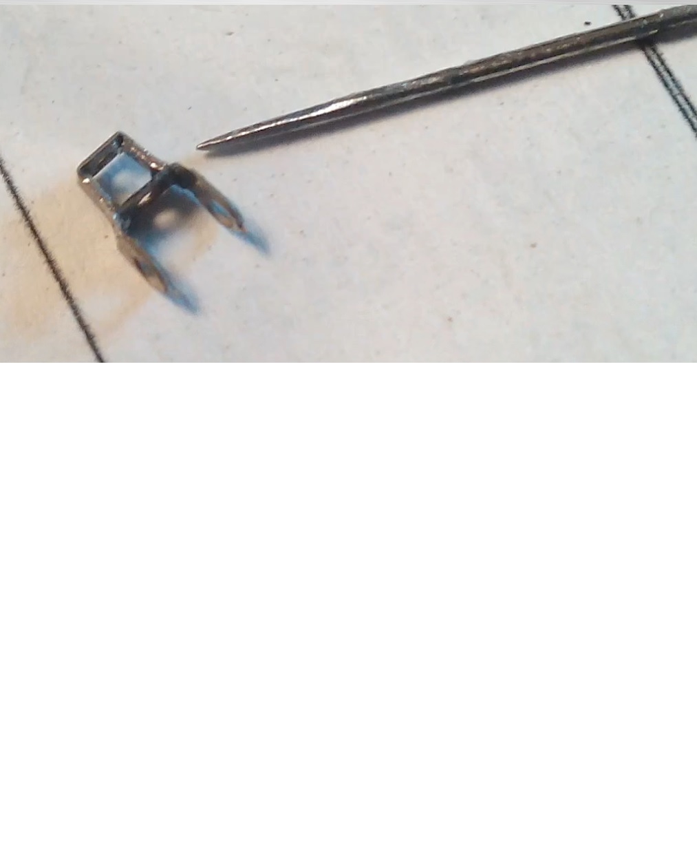

-<font color="blue">PREPARAZIONE DEL CASTELLETTO DELL'ISOLATORE ( NOTARE LE DIMENSIONI A CONFRONTO CON UNO SPILLO)</font id="blue">
213,35 KB
186,96 KB
318,28 KB
436,28 KB

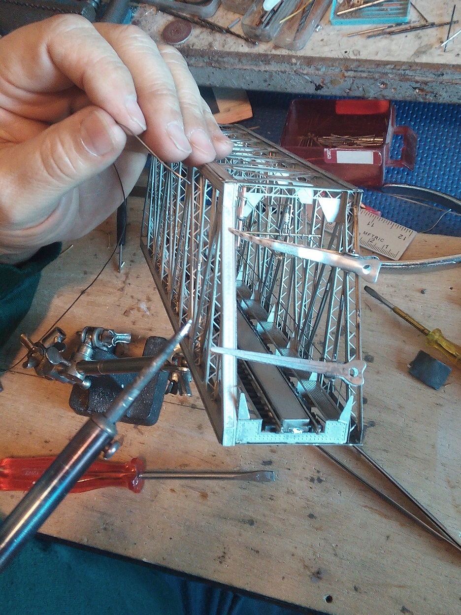

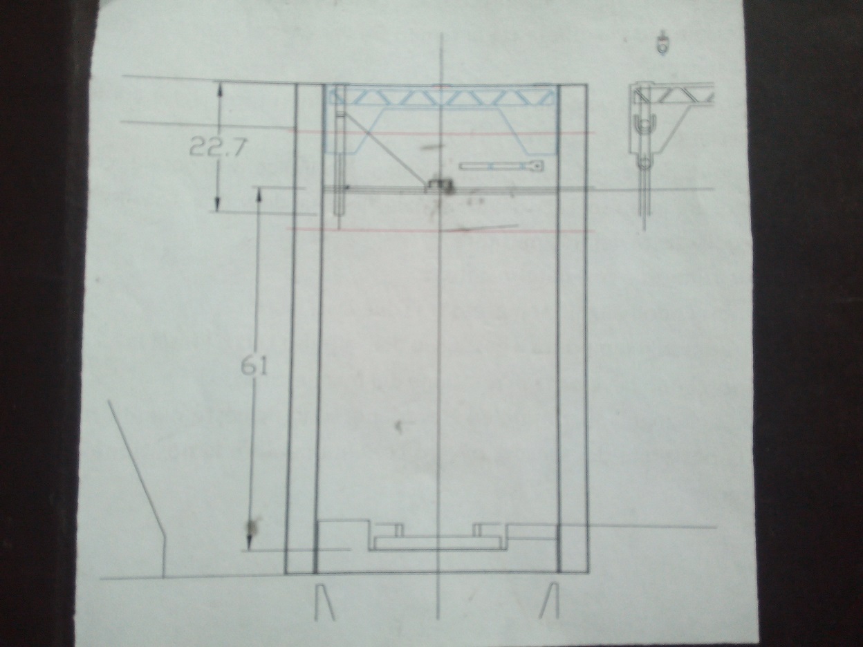

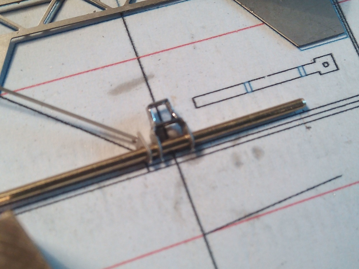

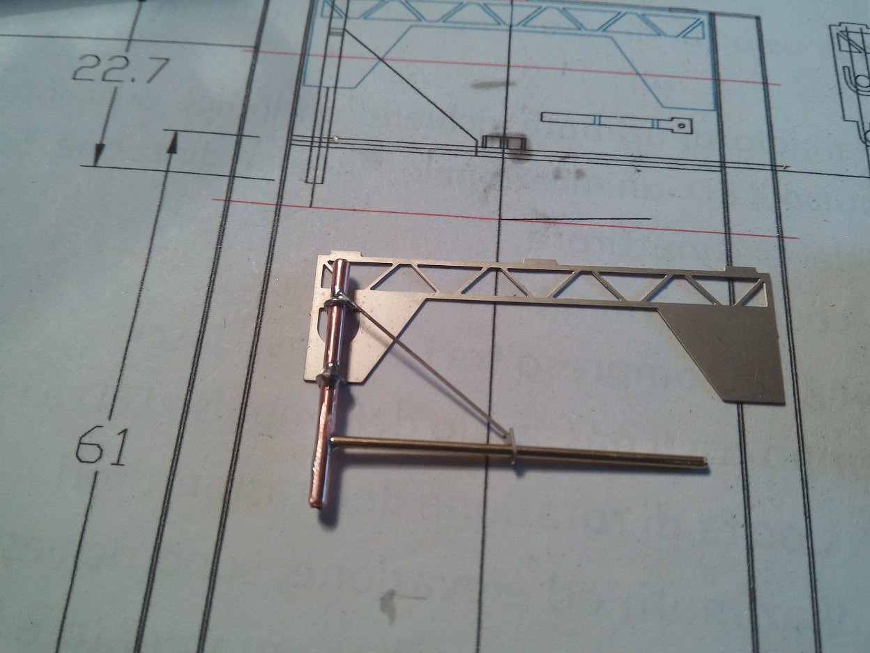

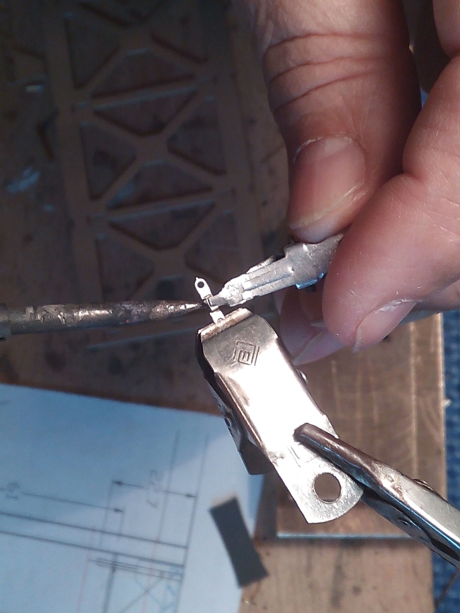

A questo punto si montano ,con l'ausilio di una dima ricavata da una parte del disegno al Cad, tutti i componenti della sospensione .
249,24 KB
89,89 KB
326,22 KB
303,58 KB
499 KB
-<font color="blue">RISULTATO FINALE</font id="blue">
476,13 KB
Prossimo passo : assemblaggio di uno spezzone di catenaria, posizionamento delle mensole sulla trave superiore e chiusura ( ..speriamo che tutto quadri!!! ) del ponte. Alla prossima amici ,ciao Nino

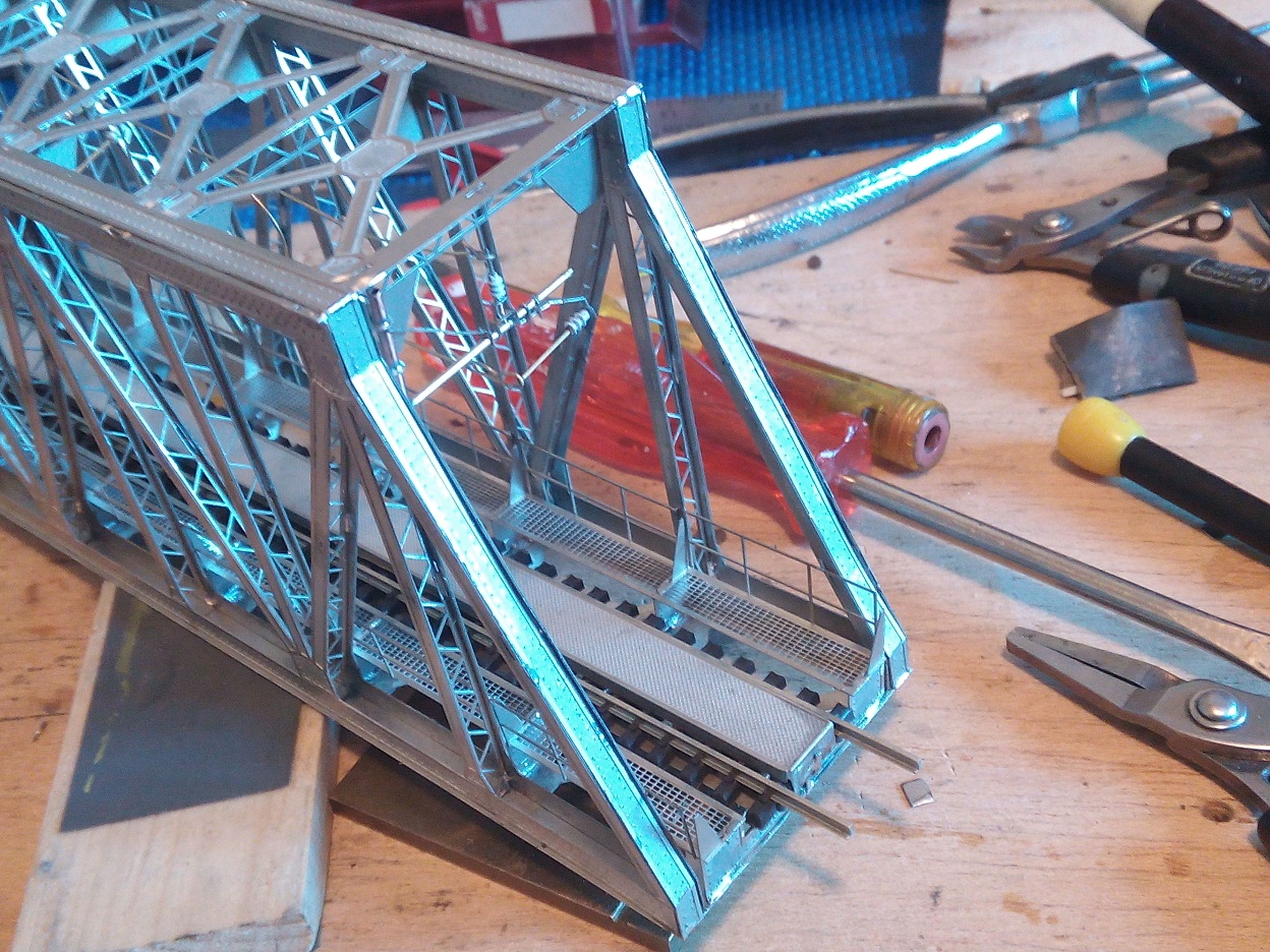

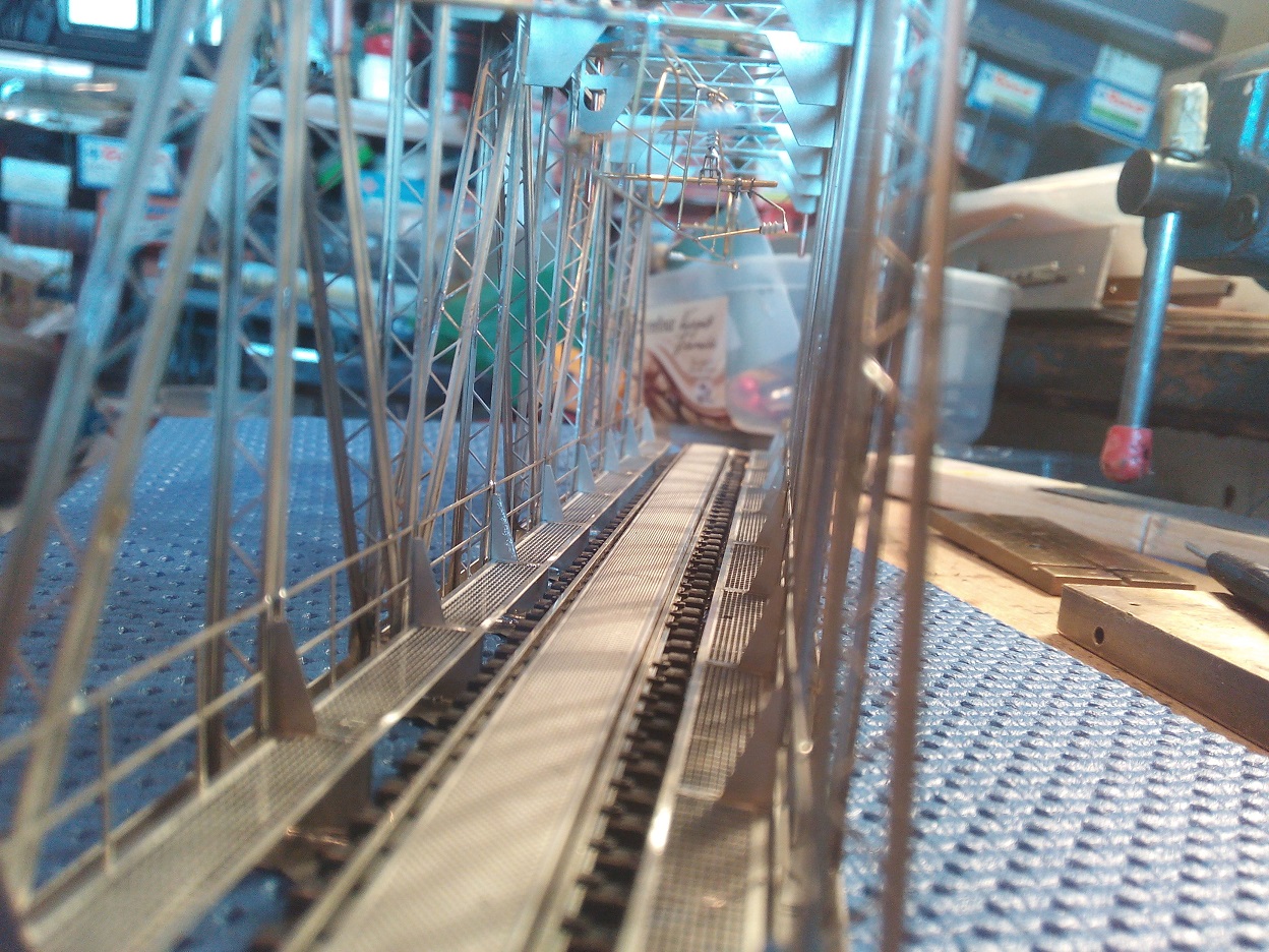

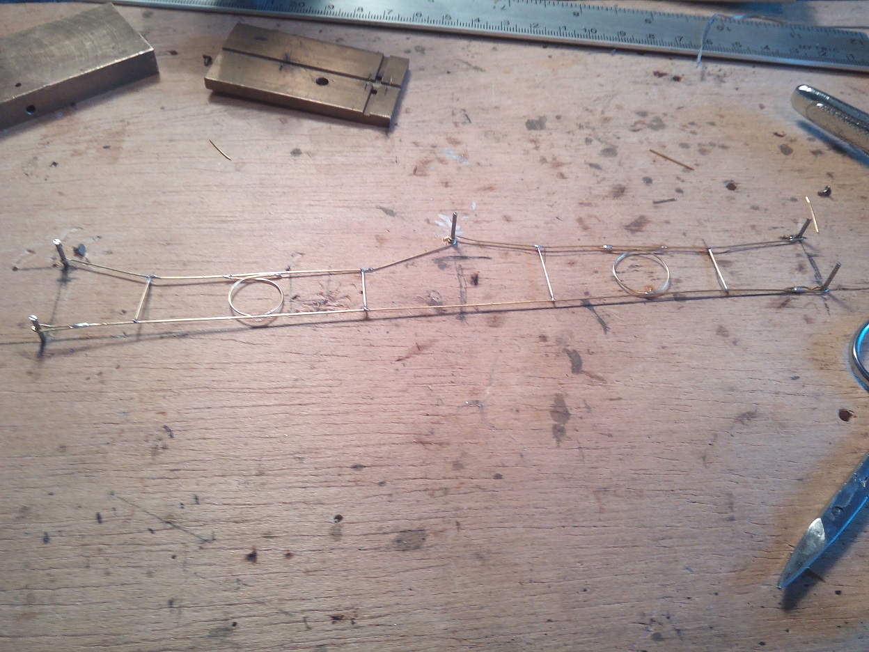

sono finalmente giunto alla fine delle mie fatiche : in questi giorni ho finito di assemblare le ultime parti del ponte e, con molta umiltà, penso di aver fatto qualcosa di buono . In ogni caso non è la mia opinione che conta ,quindi aspetto le vostre e, se vorrete porre delle domande o dei suggerimenti,sono qui pronto ad accoglierli. ma bando alle ciancie e via con le ultime foto .

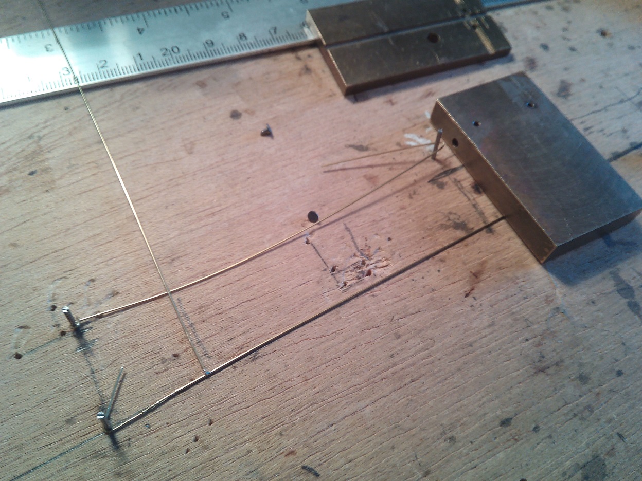

-<font color="blue"> PREPARAZIONE TRATTO DI CATENARIA </font id="blue"> ( dopo averla montata sul ponte mi sono accorto che, anche esteticamente, forse srebbe stato meglio farla in campata unica; voi che ne dite ? )
435,44 KB
443,76 KB

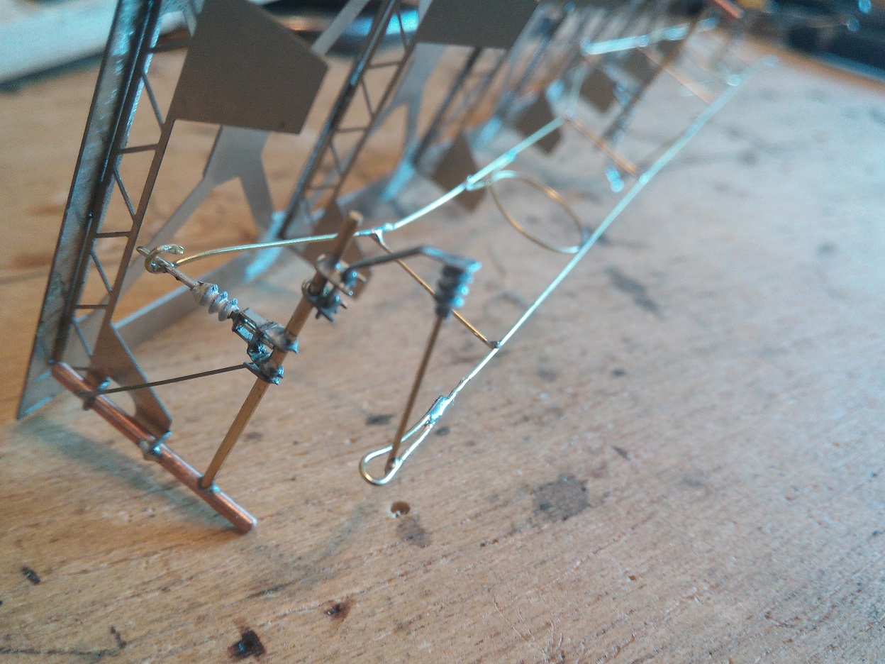

-<font color="blue">CATENARIA MONTATA SUI PALI</font id="blue">
338,84 KB
<font color="blue">-PARTICOLARE DEL PALO + LINEA AEREA</font id="blue">
433,14 KB

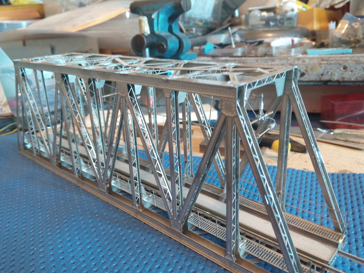

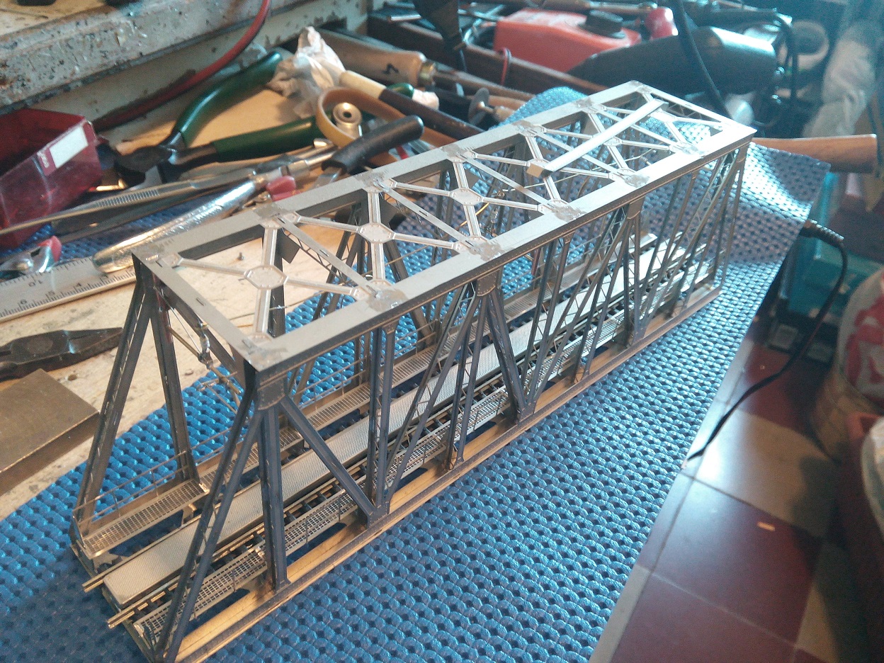

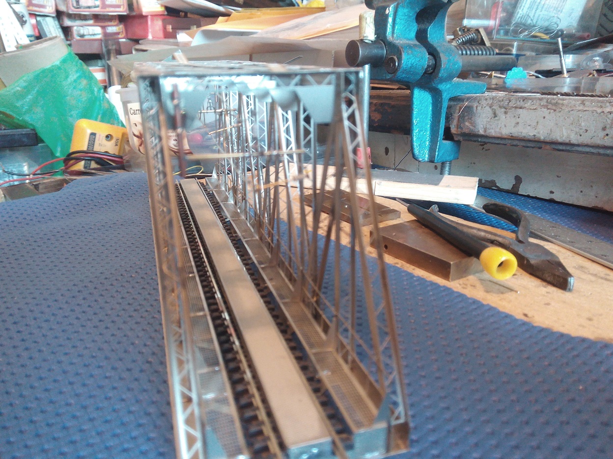

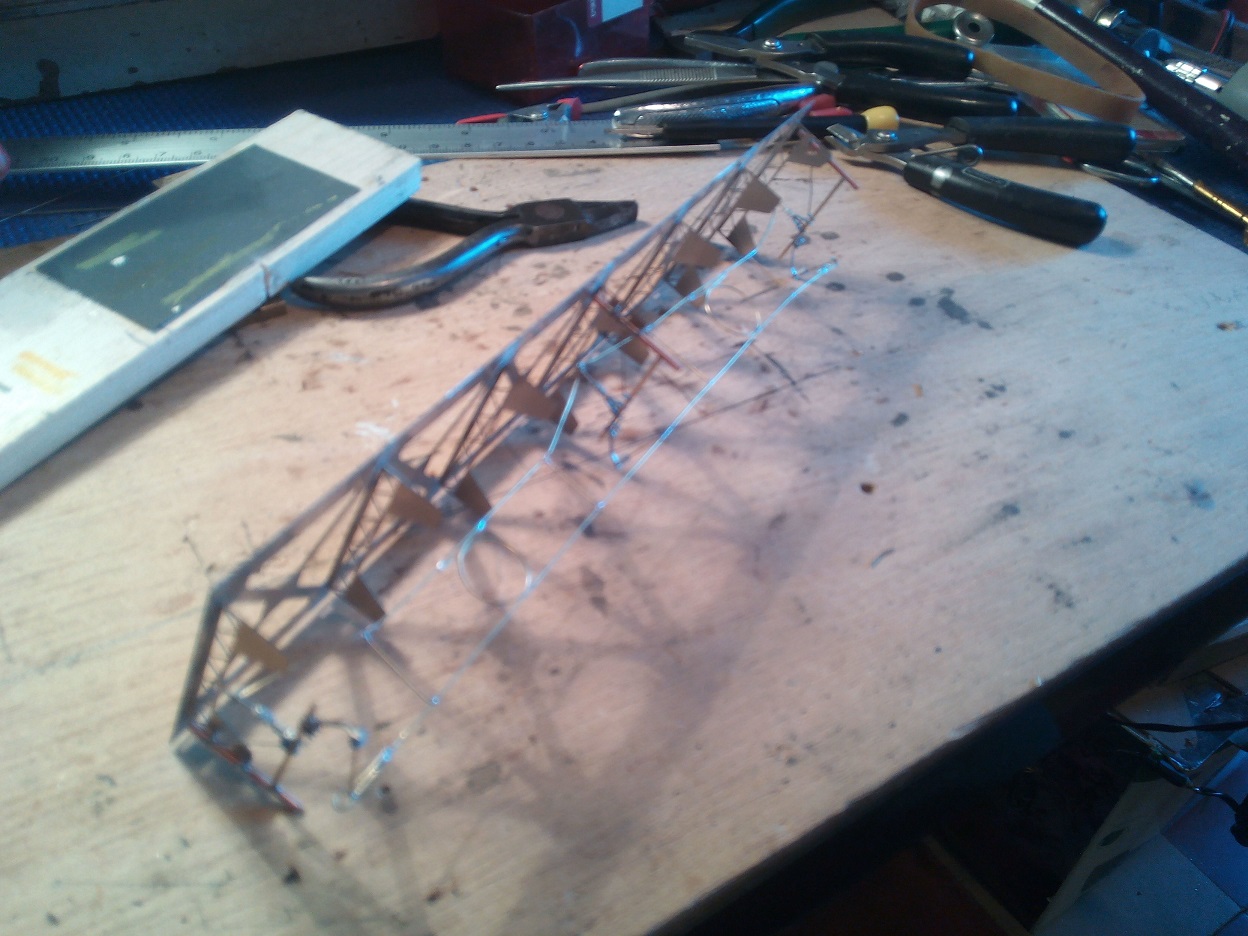

- <font color="blue">TRAVE SUPERIORE COMPLETA E MONTATA SUL PONTE</font id="blue">
654,11 KB

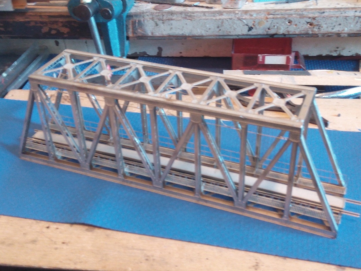

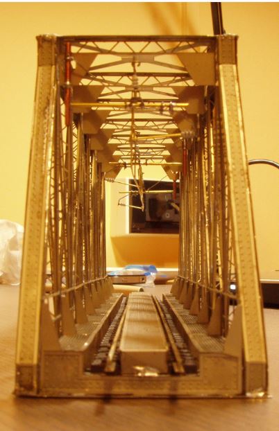

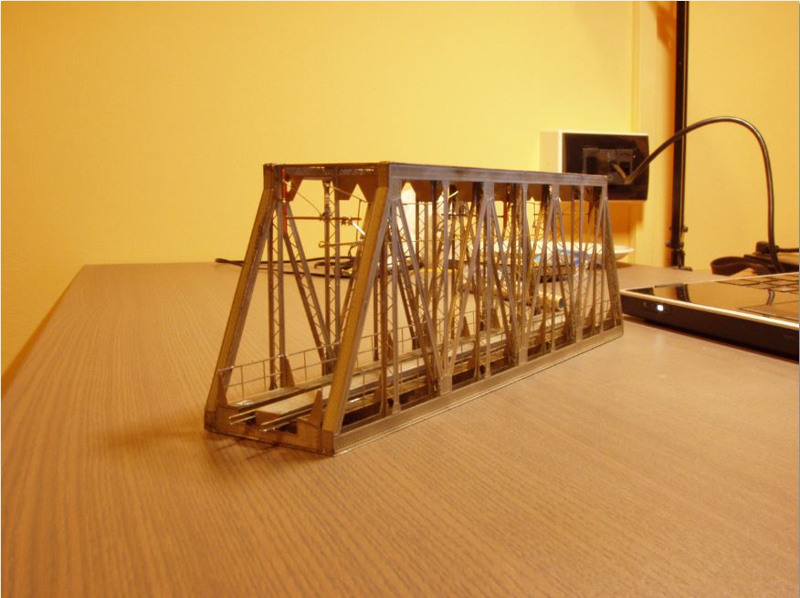

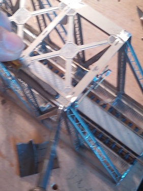

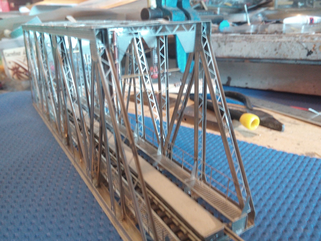

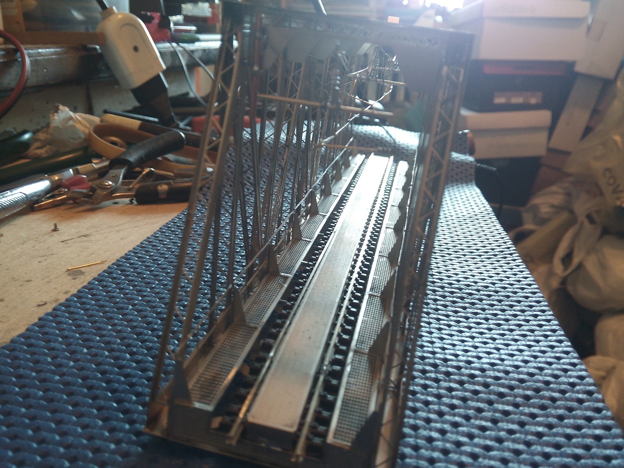

- <font color="blue">FOTO DEL PONTE ( QUASI FINITO) DA VARIE ANGOLAZIONI</font id="blue">
512,62 KB
534,07 KB
503,62 KB
588,84 KB
541,68 KB

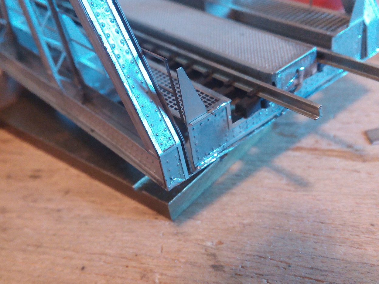

Prima ho scritto che il ponte era QUASI FINITO , infatti mancavano le chiusure frontali delle travi verticali con riprodotti i rivetti di montaggio. Quindi...ultime foto :
533,79 KB
103,9 KB
511,69 KB
636,86 KB
593,92 KB
-<font color="blue">PARTICOLARE INGRANDITO DELLA VISTA FRONTALE </font id="blue">
472,69 KB
-<font color="blue"> PONTE FINITO</font id="blue">
484,44 KB
Come dicevo prima, penso di aver realizzato qualcosa di discreto ; tuttavia mentre lo montavo , ho già deciso alcune modifiche per il prossimo : la prima e piu importante sarà trovare un sistema diverso di fissaggio del bimario alla trave portante ; al reale ( come si può notare dalla prima foto all'inizio della discussione) le rotaie non sono fissate alle traversine ma direttamente al piano metallico ; per cui penso di usare un supporto in vetronite ramata ( quella dei circuiti stampati) di adeguate misure su cui saldare direttamente le rotaie,dopo aver ovviamente separato elettricamente le due metà del supporto. Questo vorrà dire anche allargare un tantino la passerella pedonale con un miglioramento ,penso, dal punto di vista estetico. Comunque per adesso faccio raffreddare il saldatore e ,se tutto va bene, ci vediamo con il ponte a Bereguardo. Ciao a TuTTi Nino.
