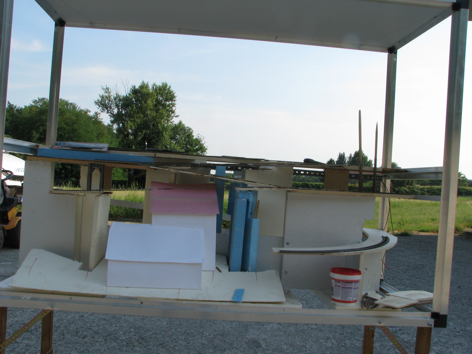

Rieccomi con la mia scala ridotta americana On30.
E' un nuovo modulo da allacciare agli altri già esistenti ed ha come teme " la miniera".

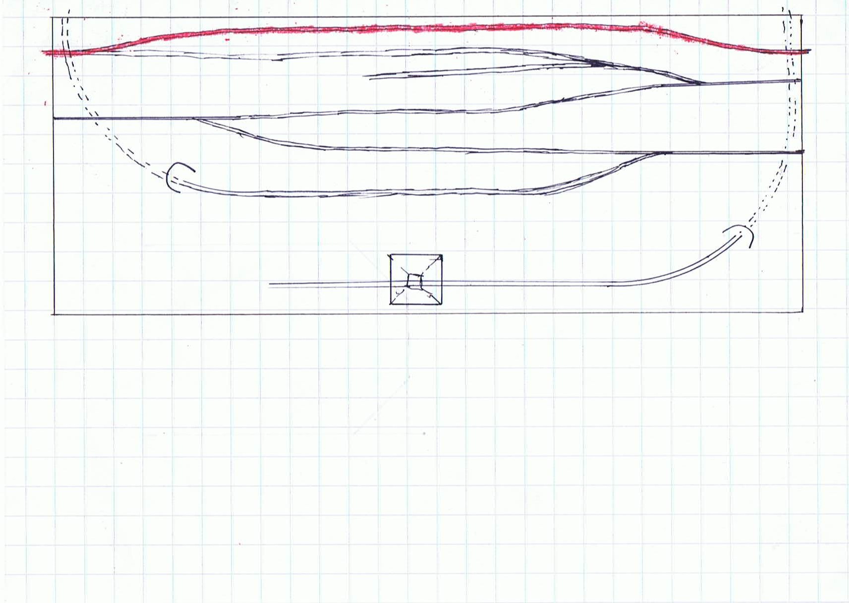

Molti di voi che mi conoscono, sanno che la mia fissazione è la ferrovia con piano inclinato trainata da fune , no cremagliera, tipo una funicolare.

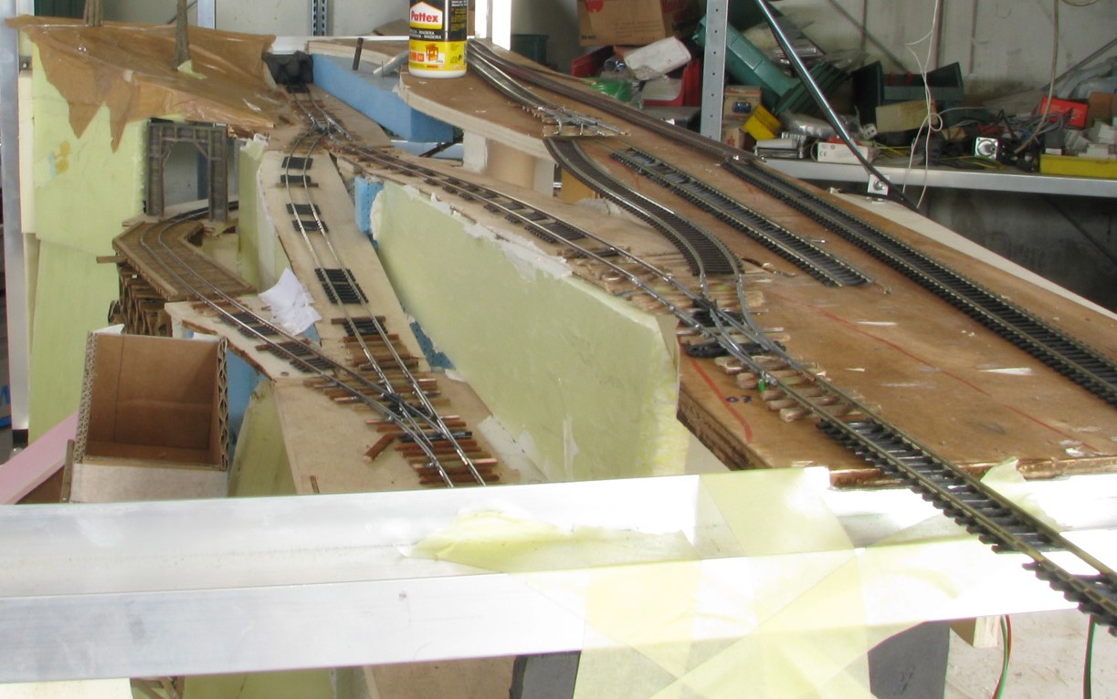

Ho fatto innumerevoli prove , ma nessuna mi ha pienamente soddisfatto. Per cui ho deviato per il superamento di pendenze importanti, di utilizzare i deviatoi con marcia avanti ed indietro della loco con i carri.
Ho ipotizzato una miniera situata più in basso rispetto al piano del binario e con l'ausilio di tre deviatoi ed un giro di elicoidale, sulla lunghezza totale di cm 160 supero un dislivello di 36 cm ( immaginate la salita dello stevio ed al posto dei tornanti sostituite con i deviatoi).
questo è il progetto schizzato.

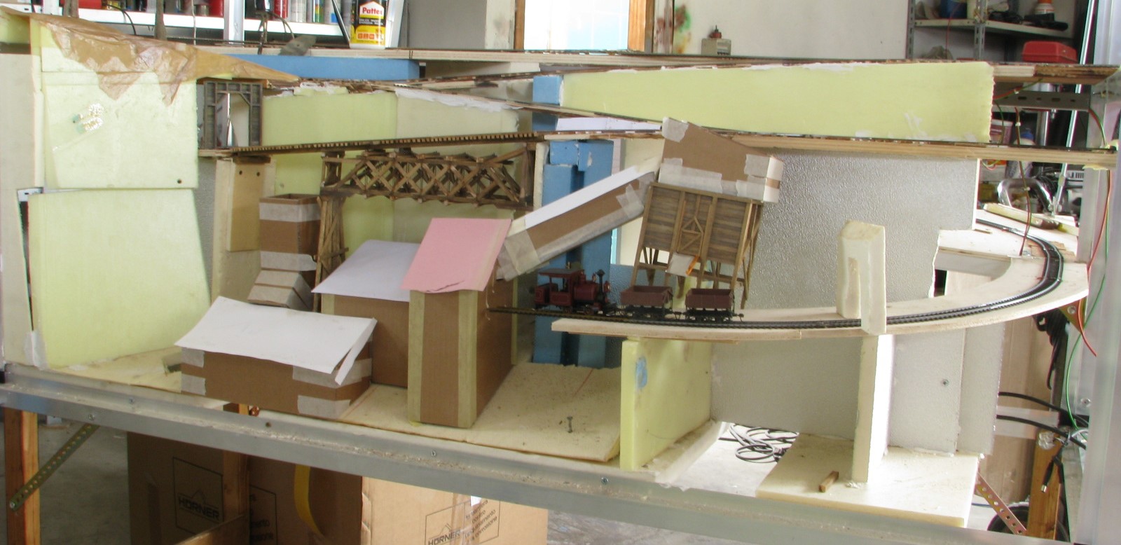

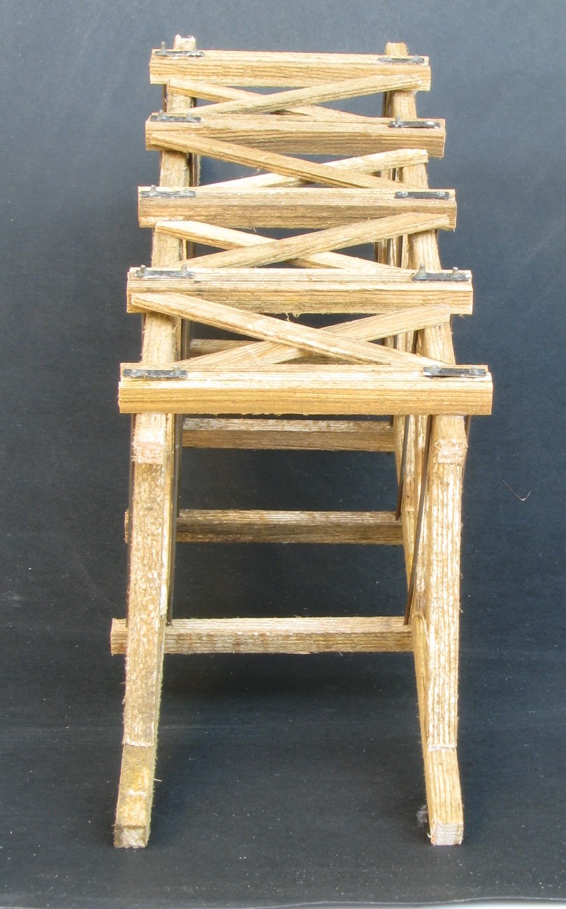

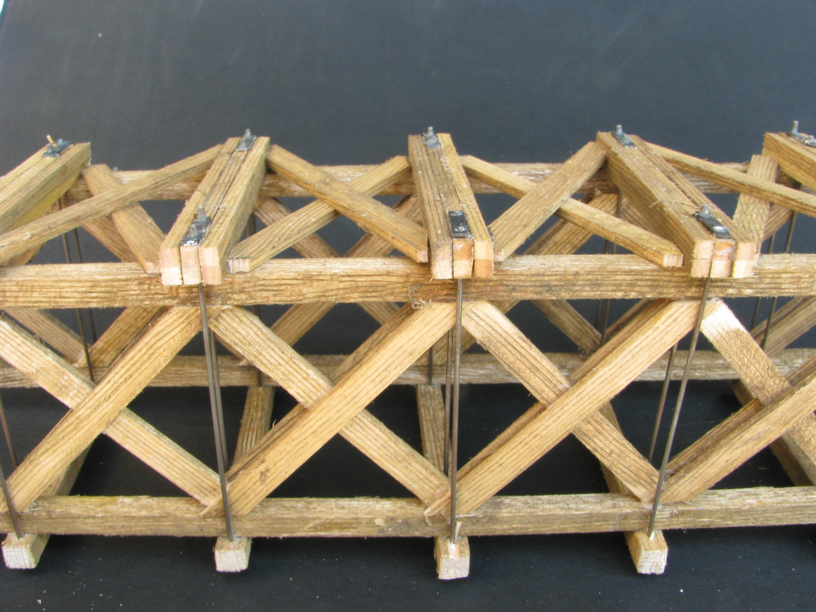

Per non farmi mancare niente ho dovuto inserire un ponte per lasciare spazio ai fabbricati della miniera
439,95 KB
253,27 KB
529,25 KB

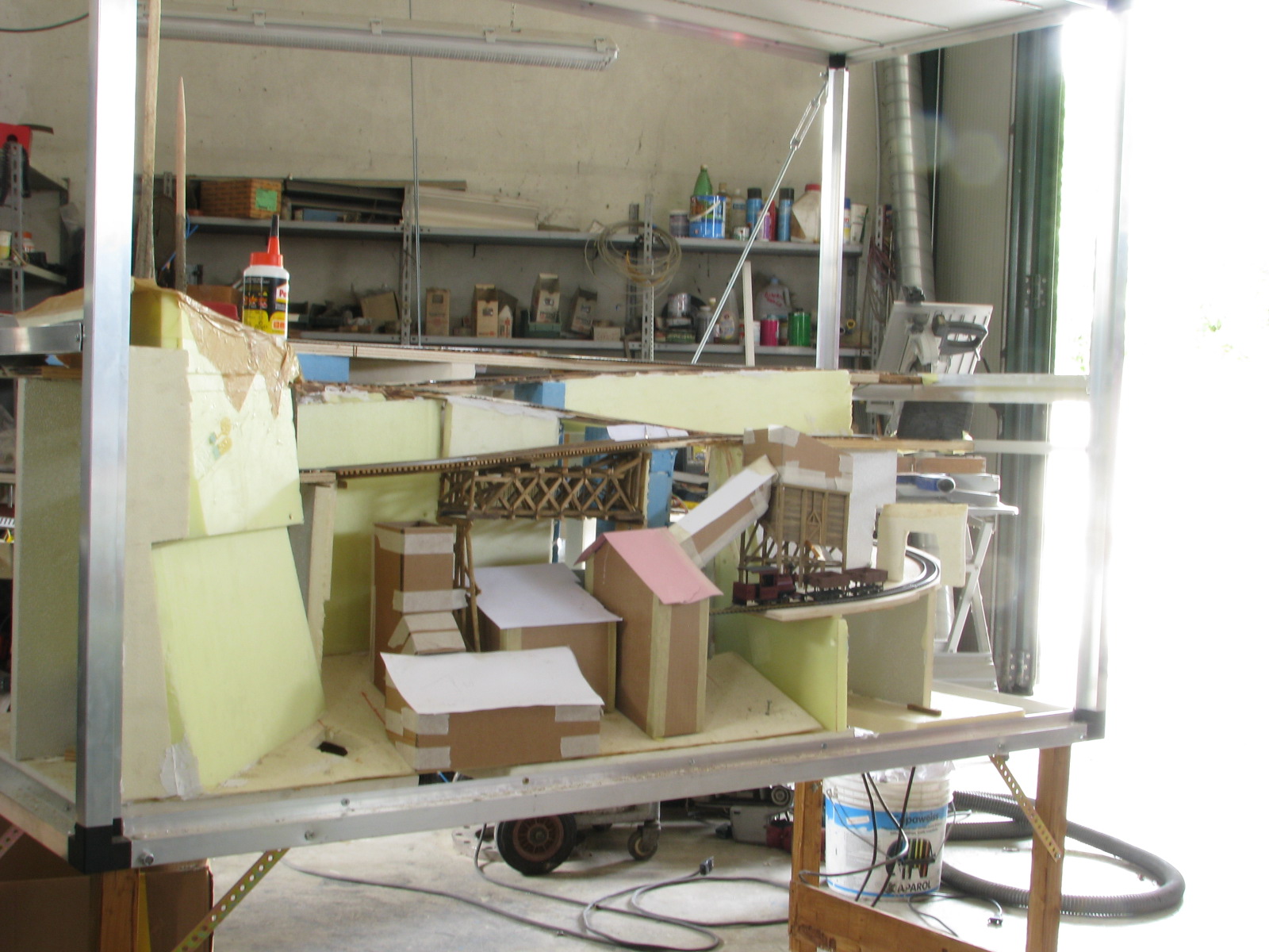

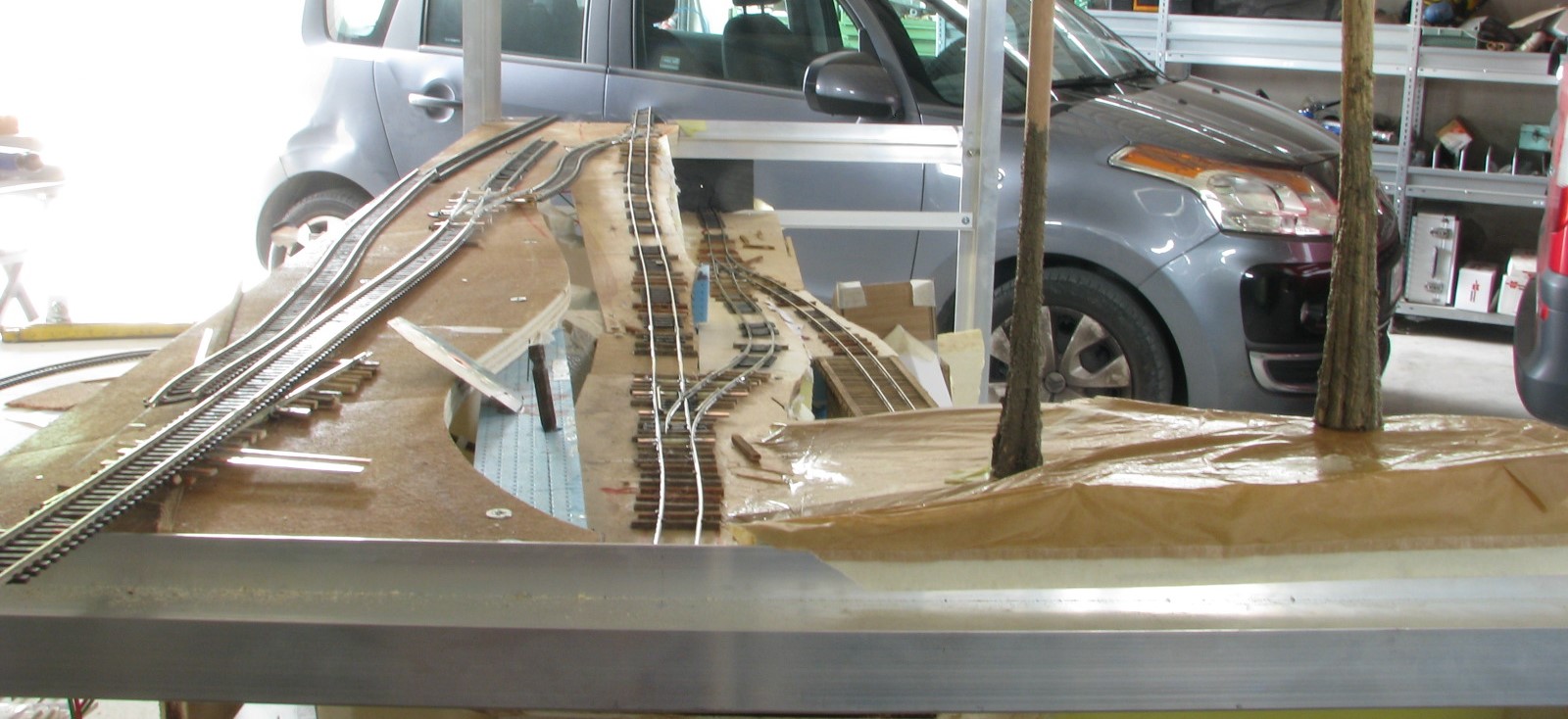

Qualche veduta dai lati per meglio capire l'andamento dei binari
204,32 KB
253,37 KB

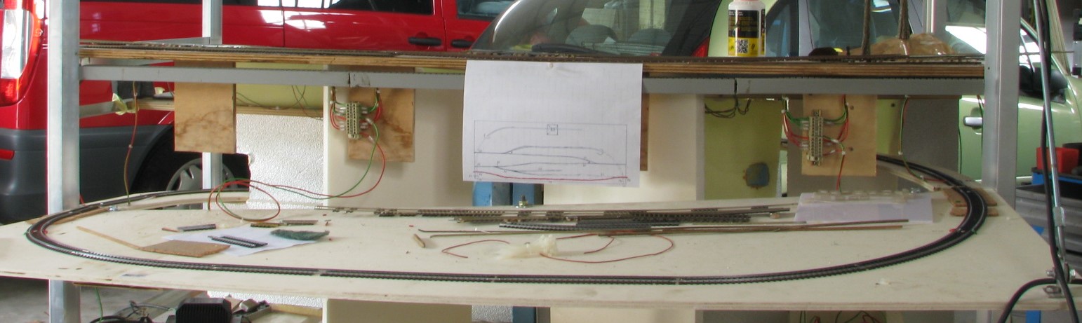

questo è la veduta posteriore dove si nota nache l'impianto elettrico
169,02 KB

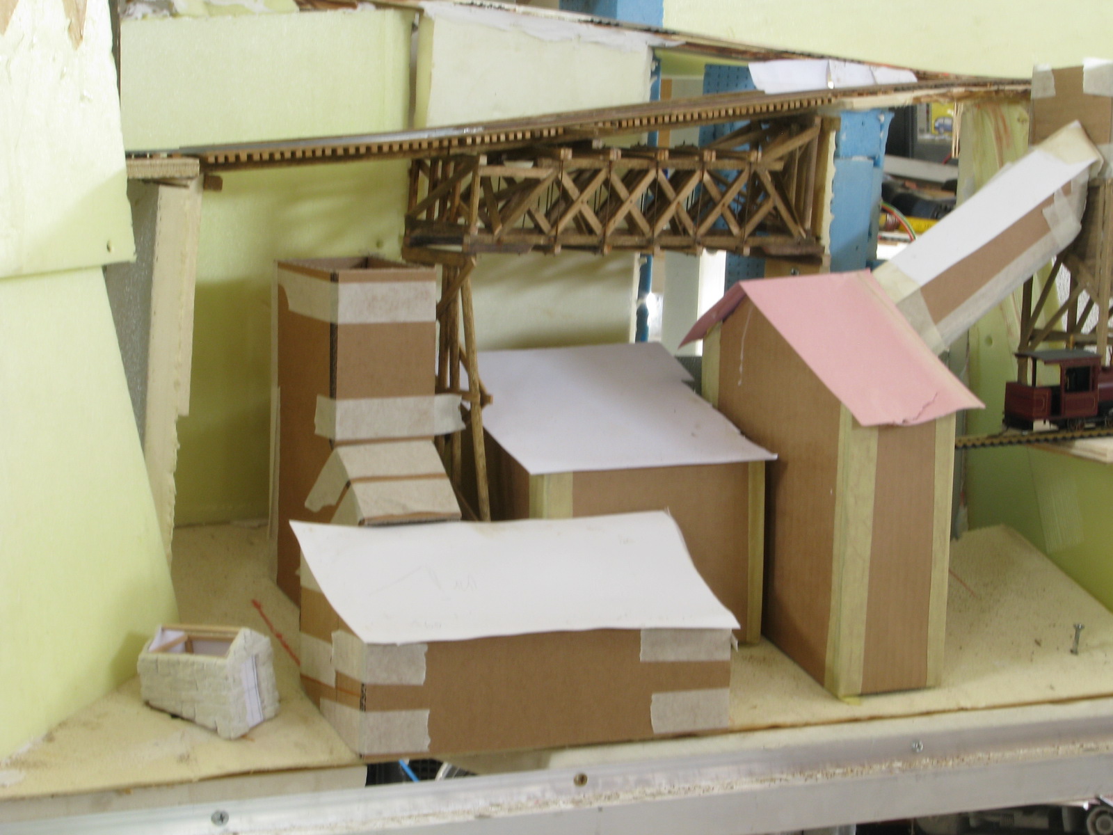

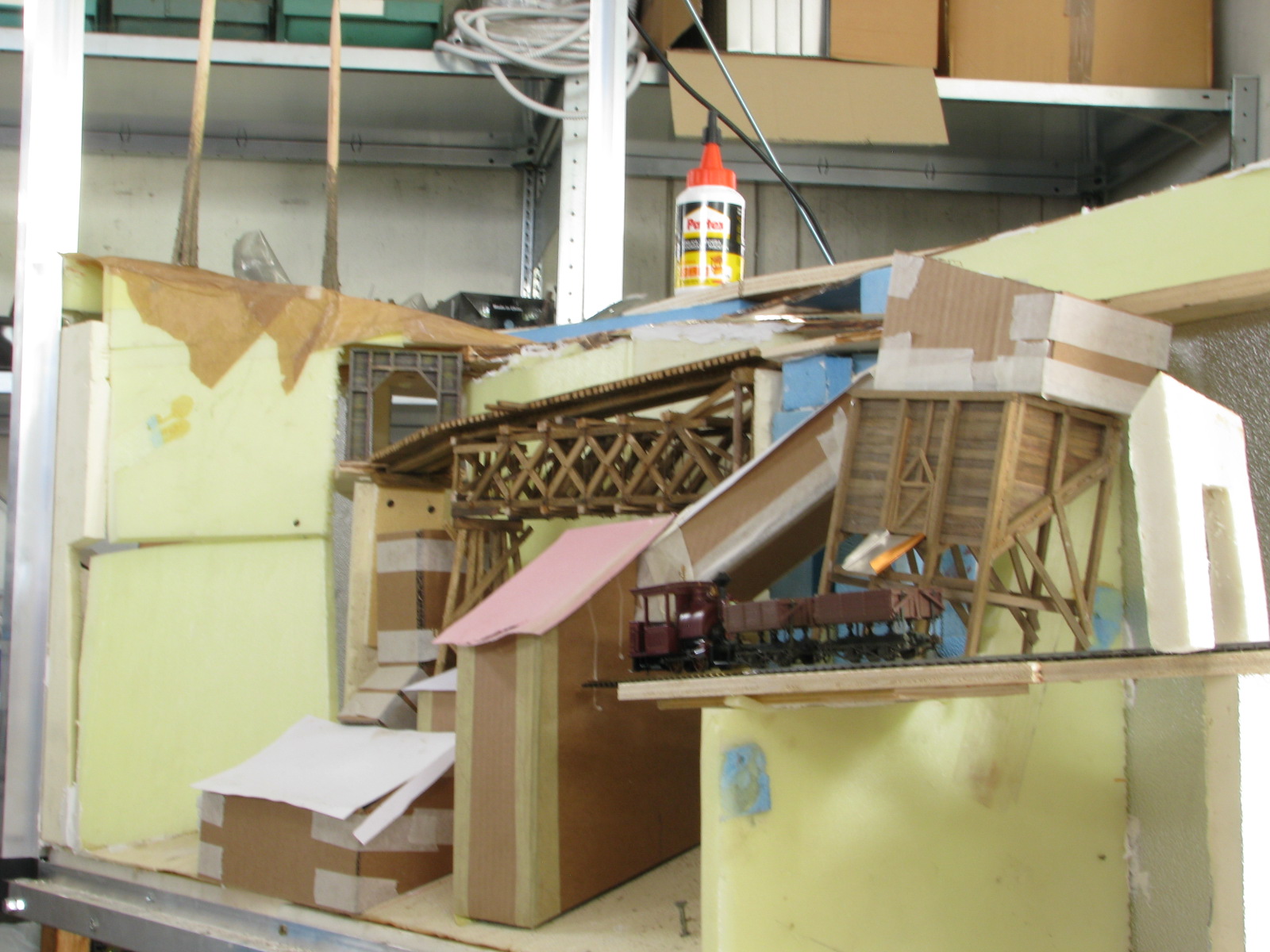

questa invece dovrebbe essere la bozza definitiva dei fabbricati: partendo da sinistra abbiamo casotto seminterrato per deposito esposivi - torre di elevazione tre fabbricati vari che ospitano la "stamp mill" - nastro trasportatore coperto - tramoggia di carico carri. Per arrivare a questa soluzione ho consumato circa 3mq di cartone, ma ne è valsa la pena
256,89 KB
410,04 KB
374,76 KB
408,65 KB
Questo pomeriggio niente lavori mi sono divertito ad andare su e giu con la mia locomotiva Porter con al traino due carri trasporto minerali.

Per me hai riportato in 3d una foto ed hai stampato il tutto e voilà tutto fatto.
Resto sempre affascinato dai tuoi lavori Loredano.
Dimmi qualcosa sul ponte, tutto legno ?

per Adolfo: si il ponte è tutto in legno autocostruito su un progetto che ho trovato su On30 annual , adattato alle mie esisgenze. Usato listelli navali 6x6 8x8 6x2 4x3 preventivamente invecchiato con i gessetti tritati e alcool isopropilico. Per i tiranti in ferro ho usato del semplice filo di ferro da muratore raddrizzato e incrudito.

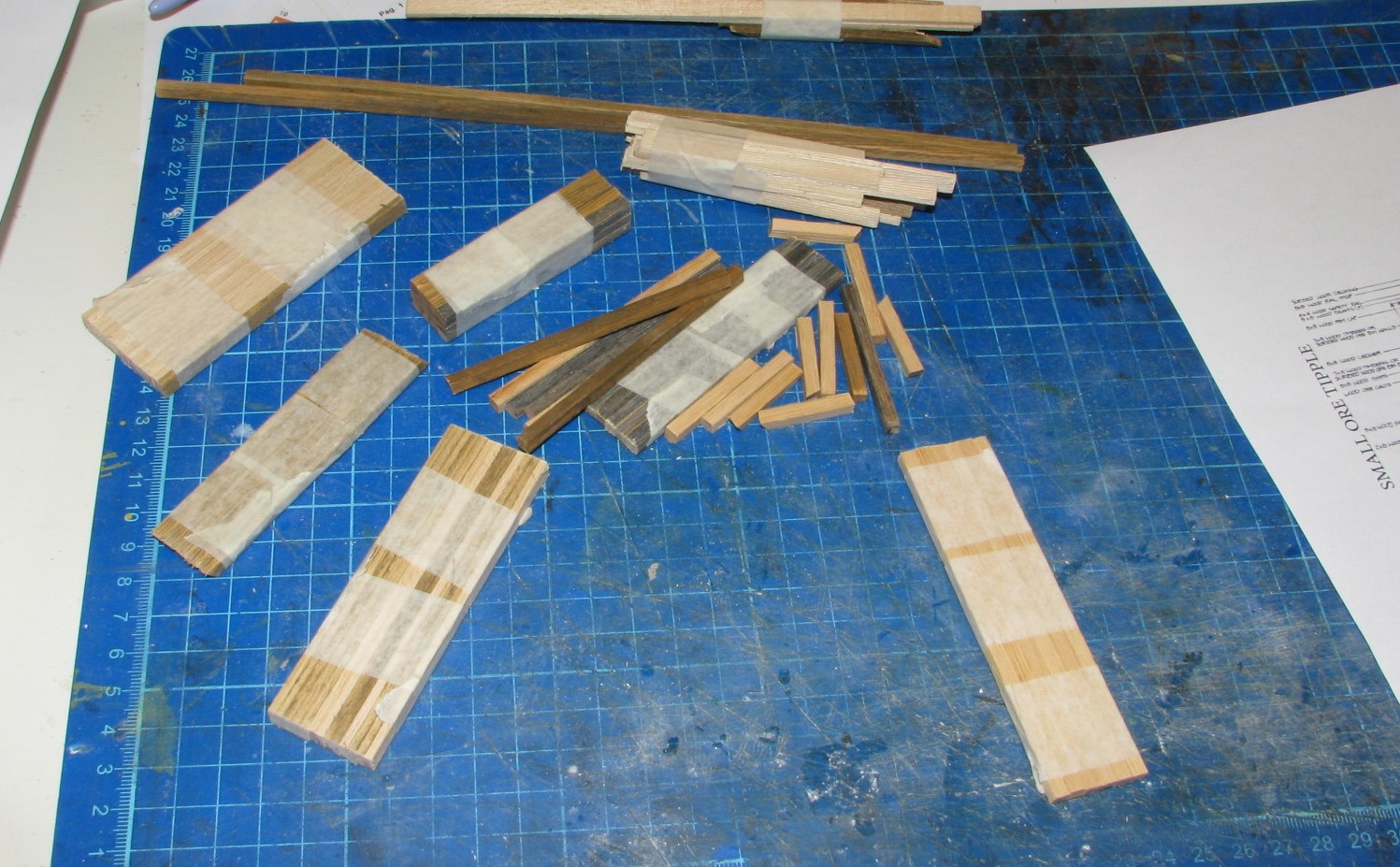

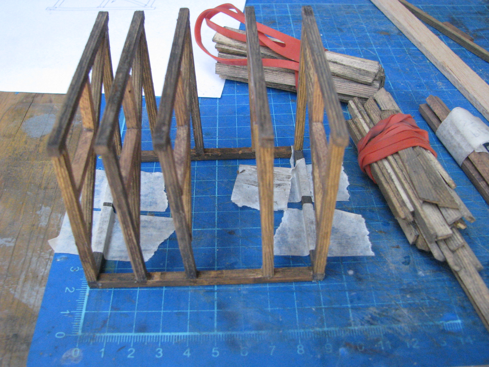

In attesa di affrontare il problema rocce, ho iniziato la costruzione della tramoggia di carico.
questi sono i legni gia tagliati ed invecchiati
372,69 KB

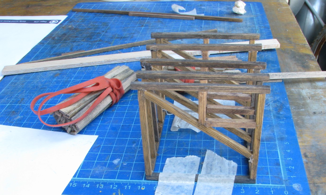

queste sono le prime fasi di costruzione
650,03 KB
289,76 KB

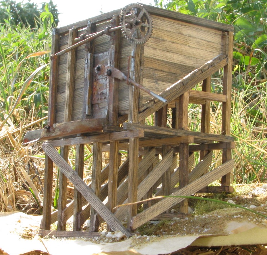

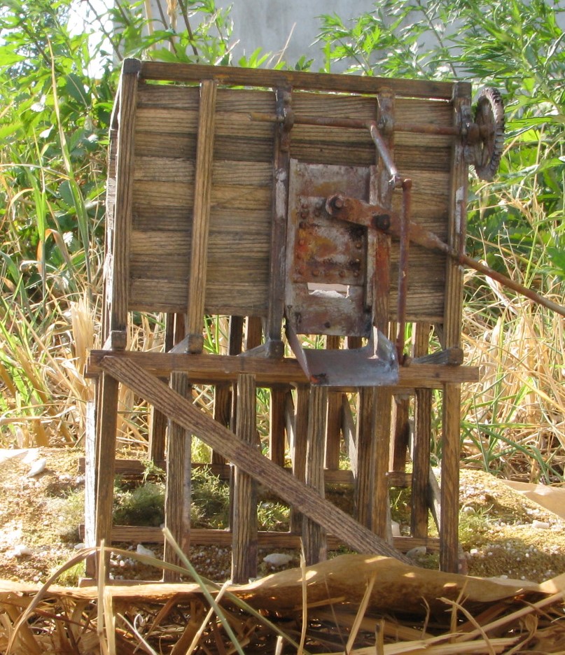

dopo lunghe ore di lavoro ecco la tramoggia quasi finita
298,78 KB
308,44 KB

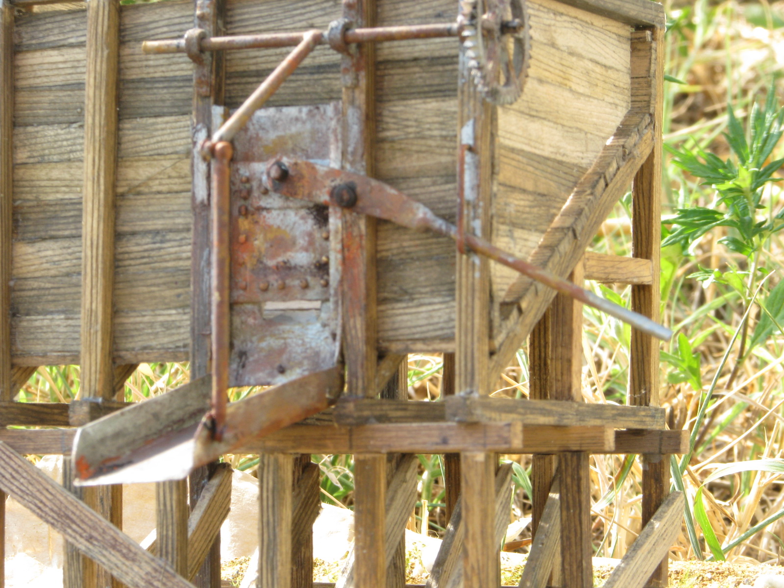

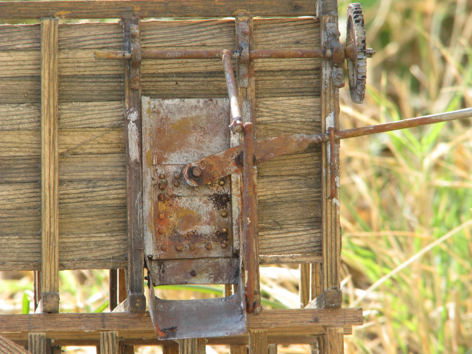

discorso a parte ho dovuto pensare come rendere realmente funzionante il carico dei materiali, mi sono deciso ad intraprendere finalmente la strada dell'ottone, grazie anche alla lezione a cui avevo assistito a Bologna tenuta dal novello "MAESTRO MODELLISTA" Carlo Mercuri.
Questi sono i risultati, abbiate pietà è il mio primo lavoro in ottone.
571,35 KB
651,47 KB

Si caro Adolfo il difficile è stato proprio questo, funziona sia la serranda di apertura per il materiale che alzare/abbassare lo scivolo. Questo perchè a modulo finito sarà tutto funzionante
