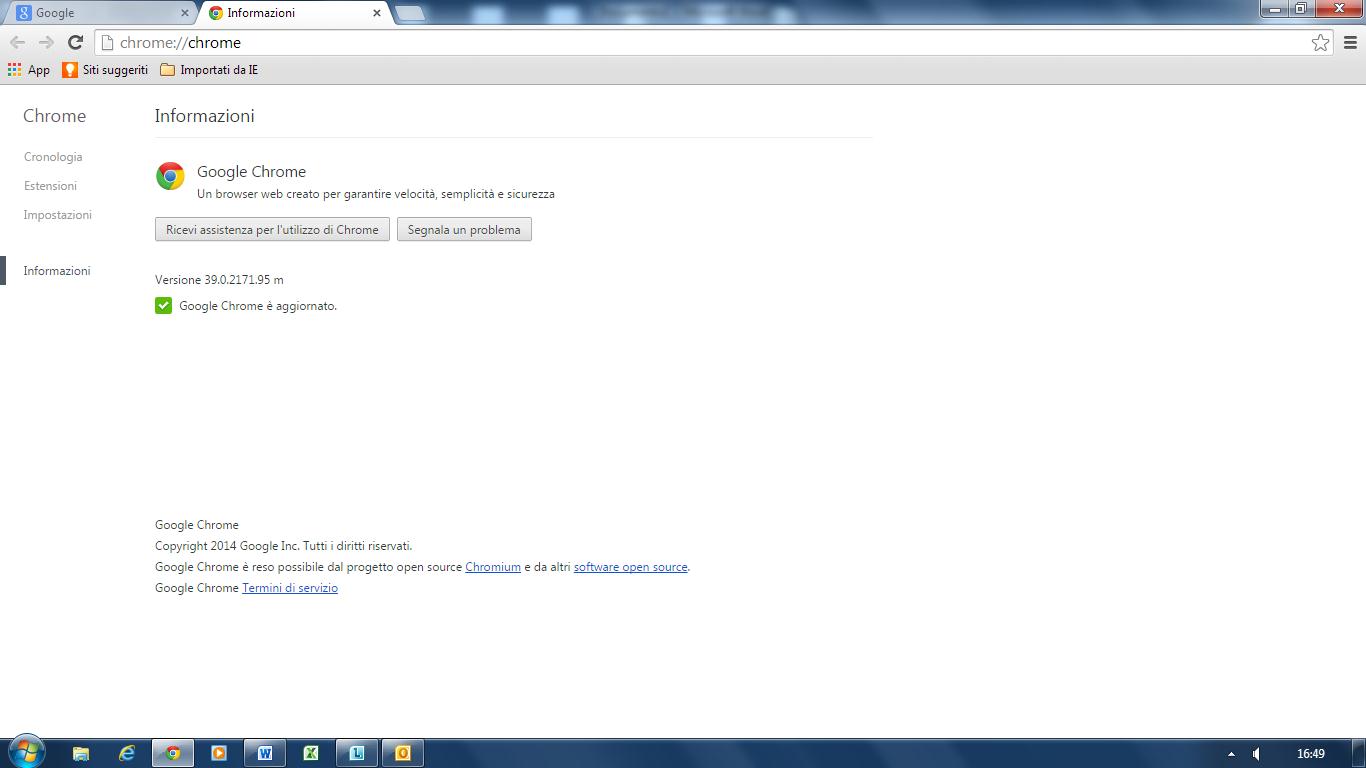

Dunque: io uso Chrome su windows7 la versione del browser, credo sia l'ultima, dato che siaggiorna da solo, comunue poi provo ad aggiornare. Questa è la versione attuale:
20,77 KB

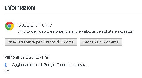

Dato che tutto ha una spiegazione, ho voluto provare sul windows XP virtualizzato, e tutto magicamente funziona, però la versione è più vecchia:
23,9 KB
le l'unica altra differenza tra i 2 sistemi, è che il windows7 è a 64 bit, mentre l'XP a 32. Adesso provo ad aggiornare la versione su XP e vedere che succede....
Aggiornato alla medesima versione, e su XP continua a funzionare...... [8]

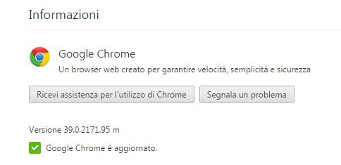

Questa è la mia versione Google Chrome con windows 7
58,54 KB

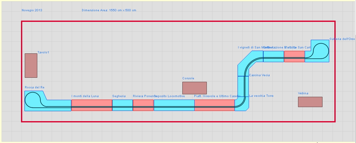

A questo link gasttlab.altervista.org/demo/layout.php ho aggiornato il designer sistemando il problema dell'inserimento e rimozione dei moduli e la possiilità di aggiungere un titolo e oggetti vari (tavoli, vetrine, ecc)
Per gioco ho ricreato il layout di Novegro 13:
117,21 KB
certo che la possibilità di allineare automaticamente i moduli sarebbe proprio comoda :wink:

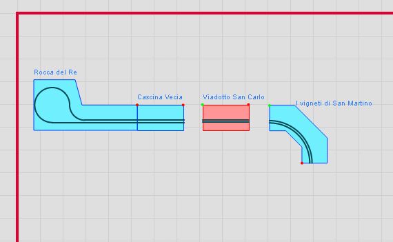

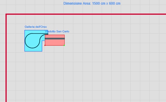

Al solito link http://gasttlab.altervista.org/demo/layout.php ho aggiornato il Layout designer con la funzione di autoallineamento. :grin:
In realta non è proprio un auto-allineamento ma partendo dalla Rocca del Re è sufficiente sovrapporre il successivo modulo per averlo allineato al precedente.
Dal punto di vista grafico ho aggiunto 2 punti verde e rosso che servono da riferimento: il punto verde si può "agganciare" solo ad un punto rosso
29,29 KB
Ringrazio il Cararci e il Liftman che hanno fatto il debug della nuova versione (se non funziona è colpa loro :grin: )
Prossimo aggiornamento: la possibilità di salvare i layout (... con calma).

gavinca ha scritto:
Dal punto di vista grafico ho aggiunto 2 punti verde e rosso che servono da riferimento: il punto verde si può "agganciare" solo ad un punto rosso.
Molto interessante. :grin:
Forse sbaglio qualcosa ma a me l'aggancio non funziona...
