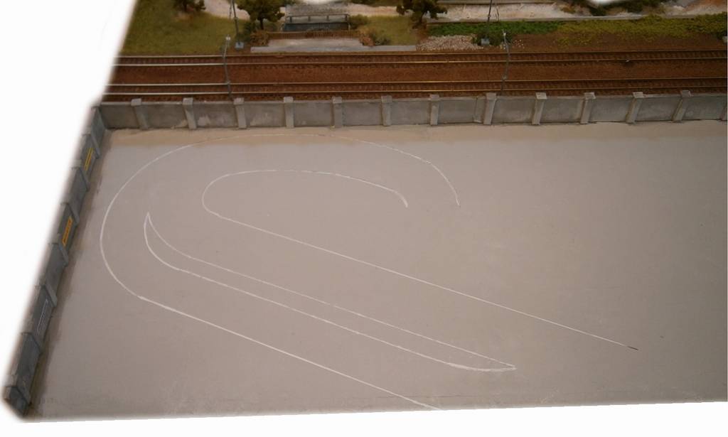

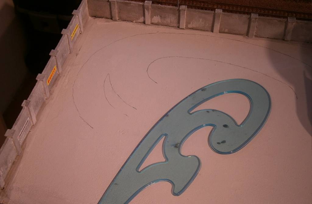

Con la "dima" ho disegnato parte delle linee del circuito
Per le curve mi aiuto con un curvilinee

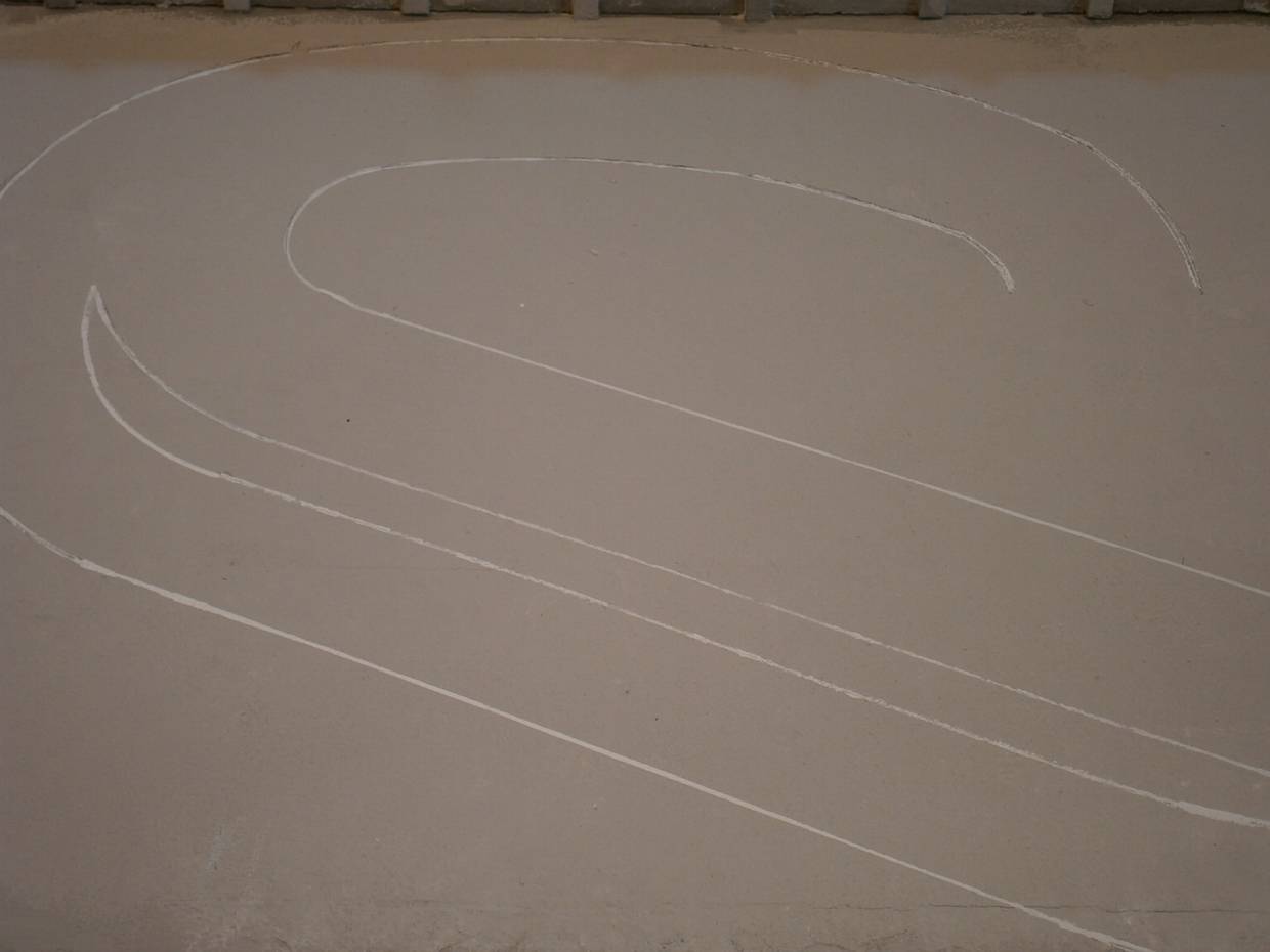

Da lontano non è male, considerate che andrà sporcato ed arredato il tutto (una lastra di cemento come la vedete ora fa schifo).
Da vicino non mi convince, purtroppo riprodurre le linee è un lavoraccio, ho provato con tre tipi differenti di penne per sbianchettare ma si fa una gran fatica.
L'alternativa potrebbe essere quella di far stampare in tipografia il circuito (su una carta speciale) ed incollarlo.
Sono perplesso, qualche suggerimento?

Con i rotoli per strade già confenzionati, che sono flessibili e si possono adattare.
Ci sono varie misure, mi sembra della Nock.
Li conosco ma non mi piacciono.
L'asfalto credo vada bene così, non mi convincono le righe bianche...

In passato ho sempre utilizzato un tipo di bianchetto che non trovo più.
Quello funzionava perché distribuiva una quantità omogenea di inchiostro.
Con questi no.
L'asfalto è compensato, ricoperto da un leggero strato di stucco.

Le righe bianche si potrebbero ricavare da strisce di fogli bianchi opportunamente sagomati ed incollate sull'asfalto

Hai provato con una matita bianca (pastello) mantenendo sempre la punta ben appuntita? Dovresti procedere a piccolissimi tratti piano piano....dovresti riuscire.

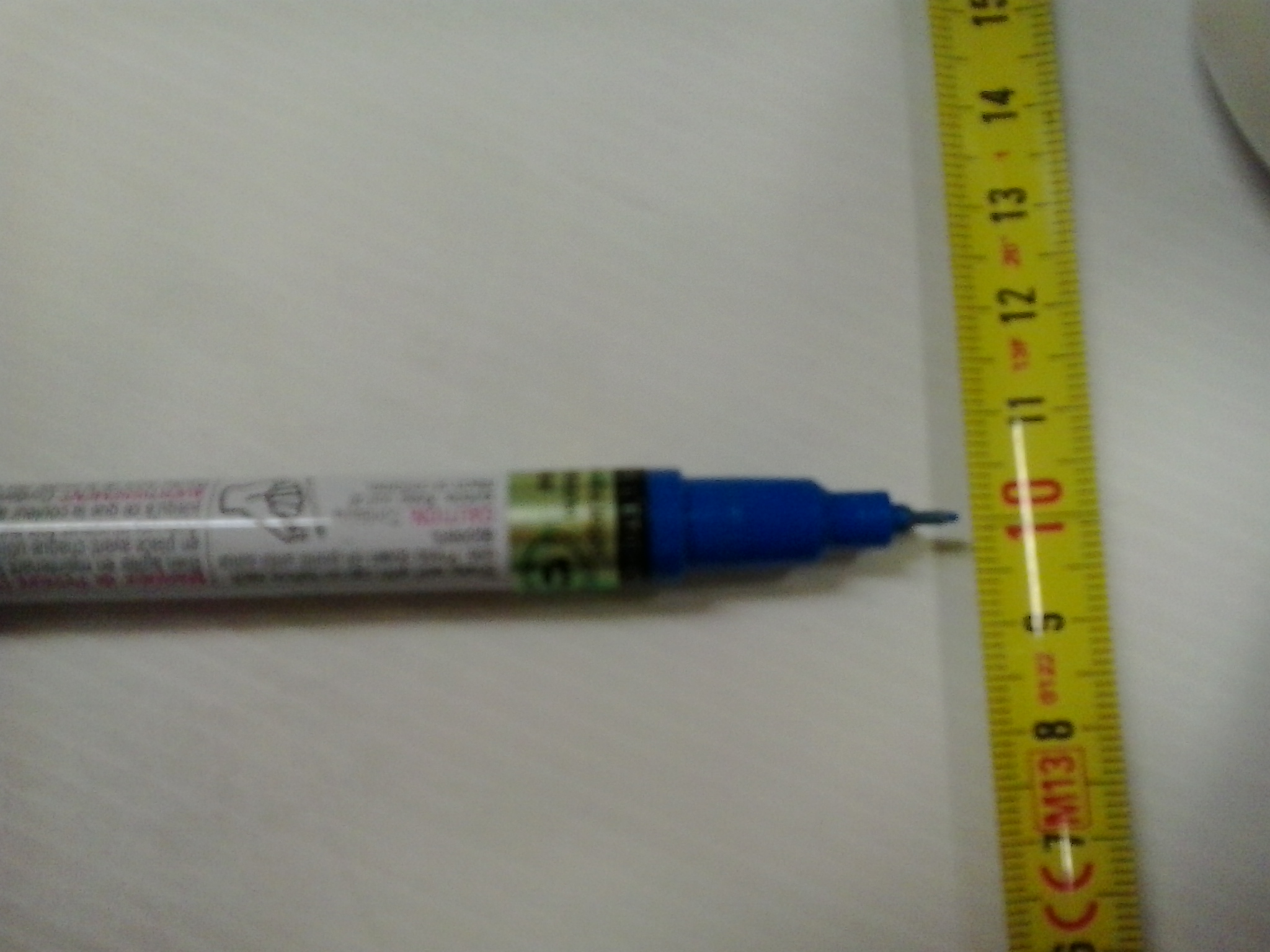

Ciao Andrea,
c'ho pensato un pò e secondo me tu avresti bisogno di questo pennarello con il diametro di 0,5 mm ma fino alla prossima settimana non mi arrivano! :sad: Per ora li ho un pò più grossi diciamo 3 mm... Per la pista invece pensavo si lo stucco ma se prima che asciuga gli passassi un rullino così da dare l'impressione che sia abrasivo come asfalto vero? Io anni fà quando ero poco più di un ragazzo feci dei minidiorami con moto e usavo la carta seppia e la dipingevo a bomboletta con spray nero satinato e realizzavo i cordoli con pezzi di bacchettine di legno... Insomma l'effetto c'era... Ora lo dovessi rifare aggiungerei alla moto che avevo fatto in curva delle righe nere dietro la gomma posteriore sull' asfalto per simulare a mò di cartoons l'effetto del dinamismo come in fotografia si fà con il panning... Posto 2 foto che è meglio.
meglio questo link... http://www.foto-corsi.it/la-tecnica-del ... -ottimali/
759,01 KB
226,29 KB
In questa foto in realtà non ci sono così tante strisce ma sono le macchie che con il movimento della fotocamera disegnano il percorso...
Poi magari voi conoscete tecniche migliori, senza dubbio però volevo aiutare pure io! :grin:
Le righe bianche si potrebbero ricavare da strisce di fogli bianchi...
Troppo complesso per le curve. [:I]
Fabrizio ha scritto:
Hai provato con una matita bianca...
Con la matita si ma il segno è troppo sbiadito, al momento non ho pastelli in casa.

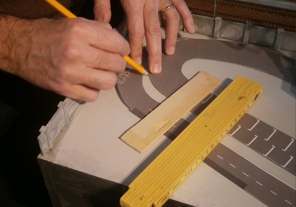

Io utilizzerei la stampa del circuito come dima, per poter verniciare le righe a spruzzo o a pennello.
Una soluzione alternativa è quella di utilizzare il dischetto da mola o quello in feltro (per lucidare) del Dremel, creando una sorta di forcella anteriore per bici o moto si realizza un rullo per verniciatura.
Volendo abbreviare, si potrebbe prendere una moto giocattolo (o altro mezzo di locomozione idoneo allo scopo) ed intingere la ruotina nella vernice bianca posta su di un piattino..... ma anche un taglia pizza in plastica si presta bene :geek:

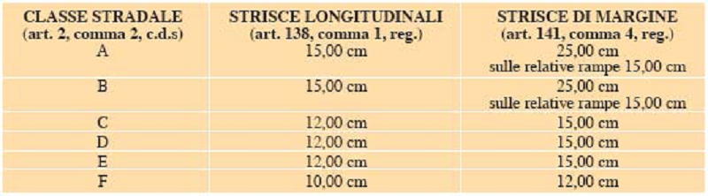

Faccio notare che, al vero la segnaletica orizzontale di delimitazione ha una dimensione compresa tre 12 e 25 cm (come da tabella seguente), questa riportata in scala TT diventa 1/120; spaziando tra 1 e 2 mm max di spessore.
Tabella segnaletica orizzontale
31,67 KB

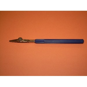

Io ho usato il tiralinee che si trova nei compassi, caricato con il bianco puravest. Se riesci a fare l'attacco preciso non viene un brutto lavoro. Lo spessore della riga è costante.

gavinca ha scritto:
Io ho usato il tiralinee che si trova nei compassi, caricato con il bianco puravest...
Carlo, come fai a caricare il tiralinee?
