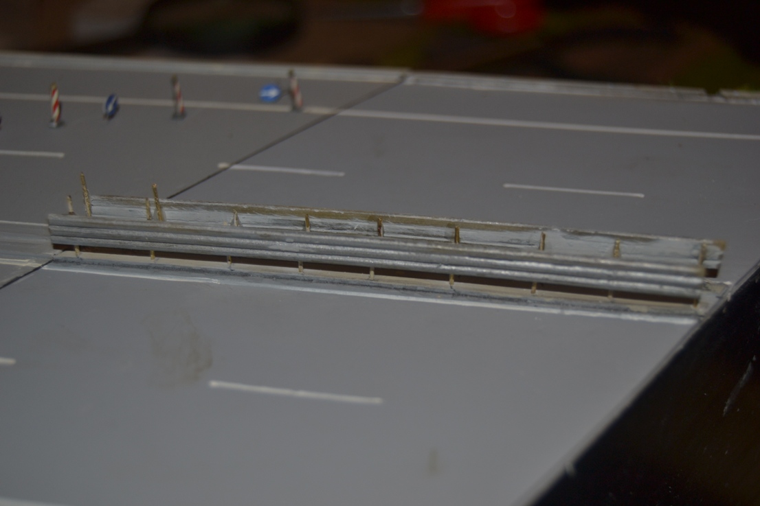

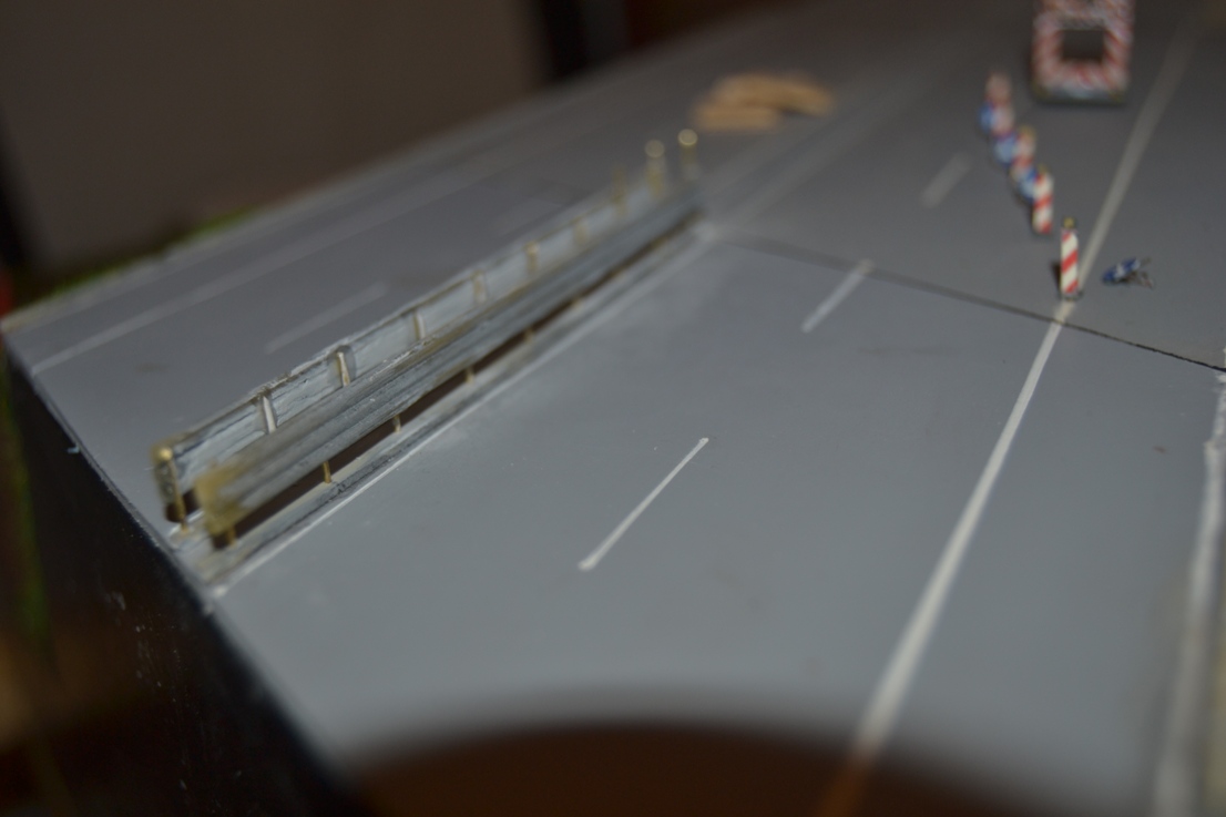

Gianluca.. Ecco accontentato.... I "miei" guard-rail:
207,64 KB
192,64 KB
Non sono ancora verniciati completamente. Non volevo perdere tempo in finezze.. per eventuali schifezze.... :wink:
Se vi piacciono.. Vi dico come ho fatto e proseguo... :wink:

Roberto,
a dire il vero non mi entusiasmano, ti consiglio di rifarli.
Dimenticavo quelli che togli puoi inviarmeli, li smaltirò io. :grin: :grin:
Complimenti e facci sapere la tecnica.

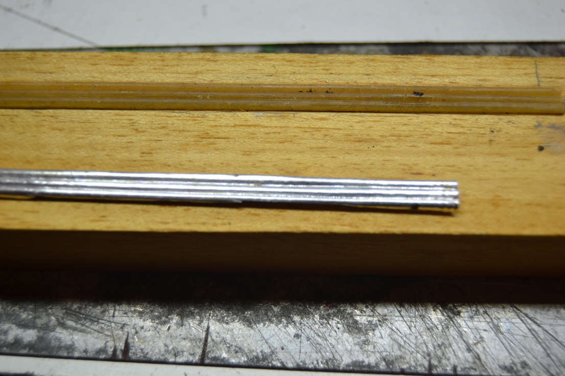

Ho utlizzato, anziché l'alluminio sagomato, direttamente la sagoma..... Gli spaghetti...[:I]
338,59 KB
Limati nella parte posteriore e verniciati con Puravest alluminio. I supporti sono in filo d'ottone da 0,8 mm.

Messaggi: 6522
Re: MODULO "viadotto autostradale"
#540 Messaggio da roy67 »
A paragone, sono molto, ma molto, più robusti della lamina d'alluminio.
Considera che sono incollati con attak flex, e ad ogni 15 mm c'è un piantone.
Limati dalla parte posteriore finché fossero piatti, poi stuccati con un velo di Molak e carteggiati.
Sono fragili nel pezzo intero lungo 25 cm, ma dopo essere incollati ai piantoni.. Sono 100 volte più robusti della lamina.. che si piega, inarca, bomba, schiaccia, tutto..... Tranne stare dritta in posizione, anche al solo peso di uno sguardo!!!!
Ho provato anche con piccoli profili in legno da 1,5 mm. S'inarcano.... Dopo qualche ora dalla posa... Fanno proprio schifo.
Lo spaghetto teme solo... l'acqua... ma una volta stuccato e coperto di attak flex..... Non teme più nulla. Prove eseguite... :wink:

La tecnica è buona ed il risultato finale è ottimo.
Però, per dare maggiore robustezza, a posto dello spaghetto, si potrebbero usare dei tondini di ottone o comunque di metallo, non dovrebbe essere difficile trovarli del giusto diametro.

Spiego perché gli spaghetti, fermo restando altre soluzioni migliori....
La parte posteriore vuole limata fino a che diventi tutto piano. Fatti in legno, divengono troppo sottili (0,7 mm di spessore).. incolandoli s'inarcano.
In metallo c'è da farsi venire male a limarli... finché siano piani.... per una lunghezza di 650 mm (65 centimetri) per 4 guard-rail, ovvero 2,6 metri di tondino da limare, che, essendo triplo, divengono 7,8 mt... Non staremo mica scherzando... :cool: :cool: :cool: :cool: :cool: :cool:
Lo spaghetto è tenero da limare e abbastanza rigido da mantenere la forma, nonostante lo spessore di 0,7 mm circa.
Perché questo?
Perché i guard-rail, tutti e quattro, attraversano il modulo, arrivando ai frontali, da lato a lato. Al centro, il ponte, è removibile, con 8 punti di centraggio e parallelismo dei guard rail, costituiti da 16 diverse giunzioni. Se fossero troppo delicati... Quanto durerebbero? :wink:
