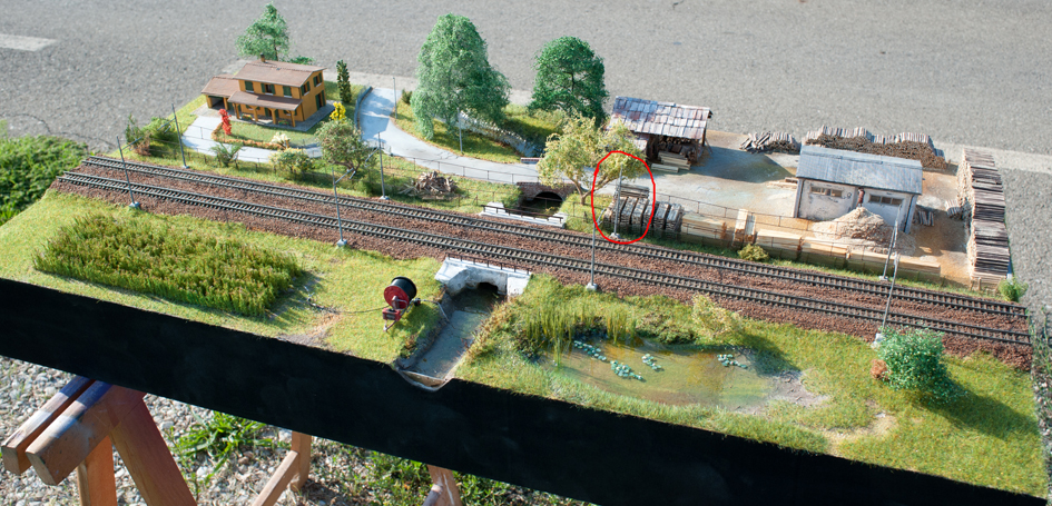

Nel frattempo dovremo anche girare i 4 pali esterni (pari) per quel problema della poligonazione.
Ne parlavamo con Claudio a Bergamo e mi diceva che basta dissaldare la linea aerea e sfilare i pali che non sono incollati e rimontare la linea aerea.

Grazie Edgardo, pur guardando lo schema sono riuscito a sbagliare :cool: :cool: :cool: :cool: come ti dicevo i pali non sono incollati,tranne il secondo palo vicino al nuovo capannone.

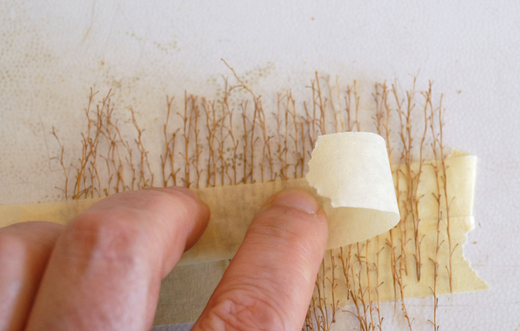

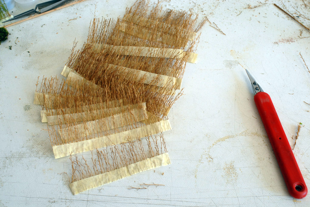

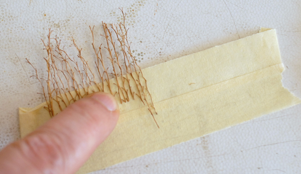

liftman ha scritto:
Molto realistico Claudio! :cool: ora però ci devi spiegare come lo hai realizzato :wink:

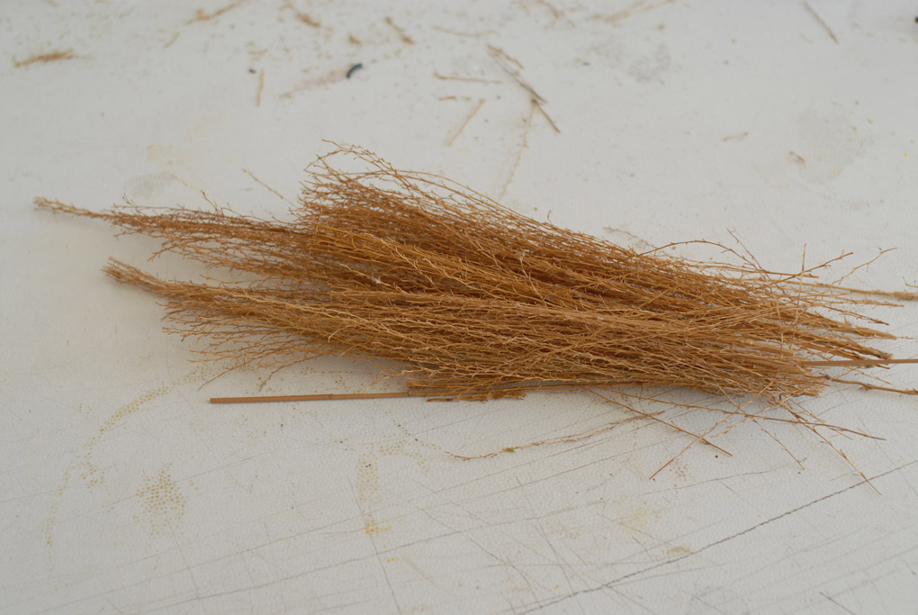

Ho preso un scopino(quello che usava la nonna per la sfoglia) ce ne sono di diverse tipologie, tagliati e sistemati su carta adesiva, quella che usa l'imbianchino, appoggiati uno ad uno, lavoro da certosino, si mette un'altra striscia per fermare il tutto,alla fine una spruzzatina di colla, poi con un colino ho messo delle fibre d'erba le più piccole che ho trovato.

Un capolavoro questa saggina
dove posso comprare lo stesso prodotto?

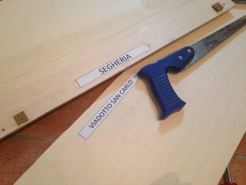

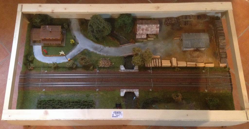

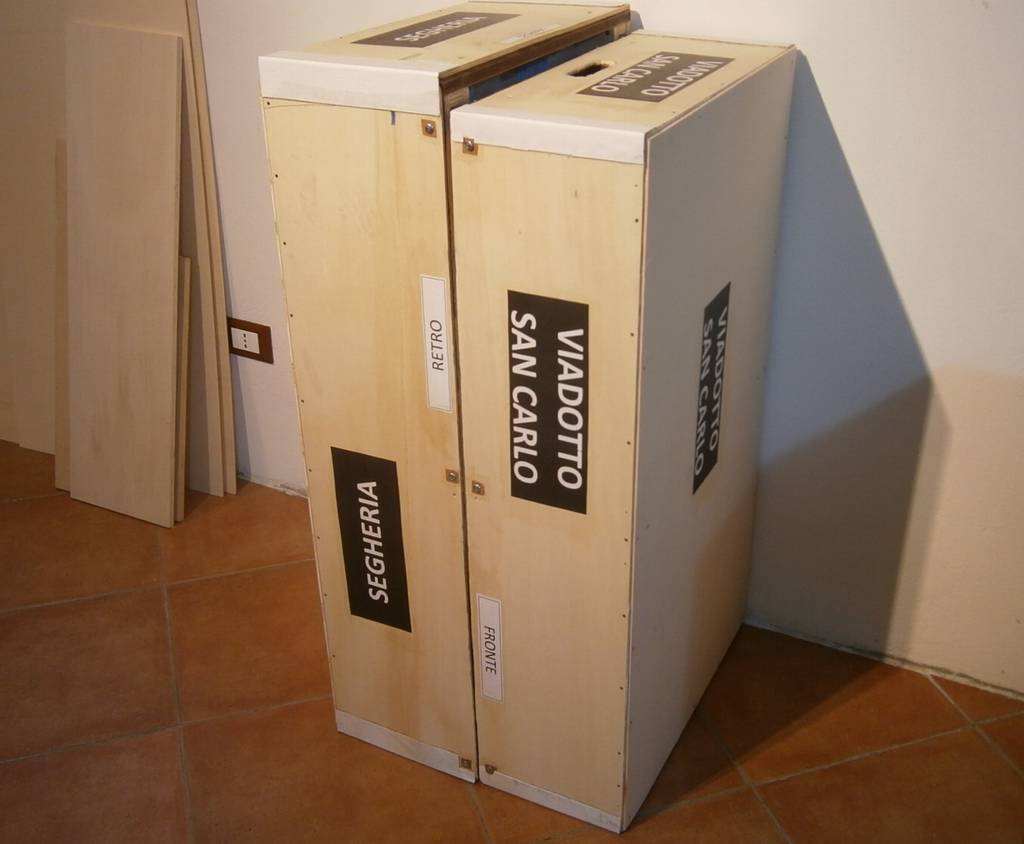

Altro lavoro fatto durante le feste (in verità non ho ancora finito) è stato quello di disaccoppiare l'imballo dei moduli Segheria e Viadotto San Carlo.
Ora ognuno di essi avrà un proprio imballo con telaio altezza 25cm (Segheria) e 20cm (Viadotto San Carlo).
In questo modo il trasporto risulterà più semplice soprattutto nel caso vi siano problemi di spazio (vedi Como 2015).
Messaggi: 11496
Re: MODULO "Segheria"
#388 Messaggio da adobel55 »

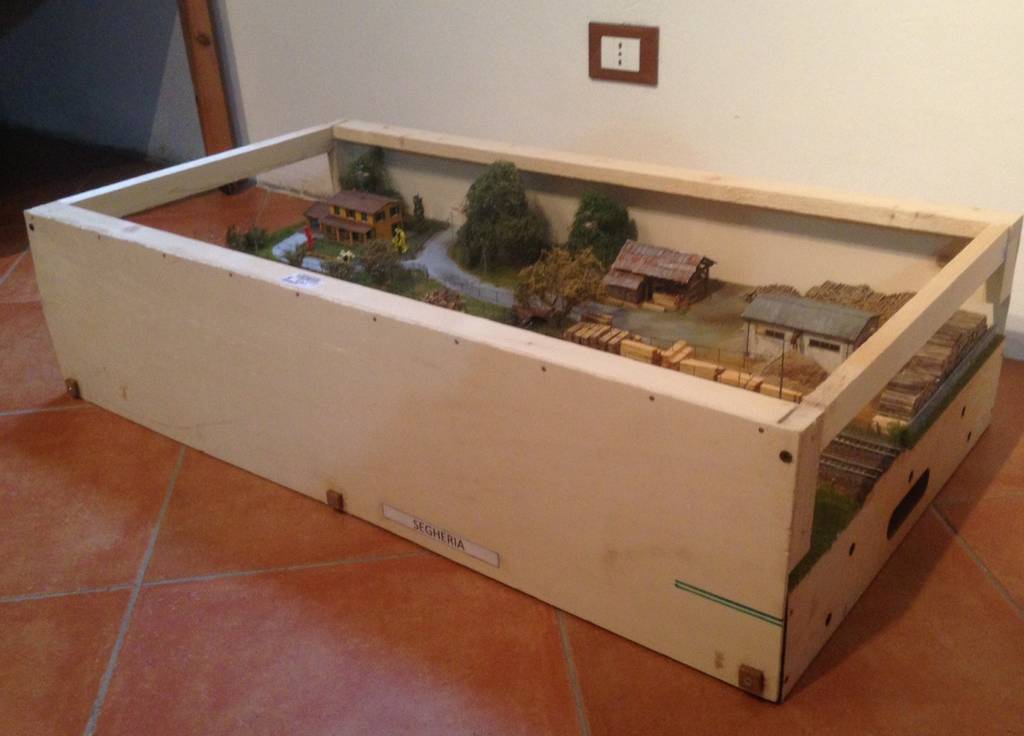

L'"inscatolamento" procede...

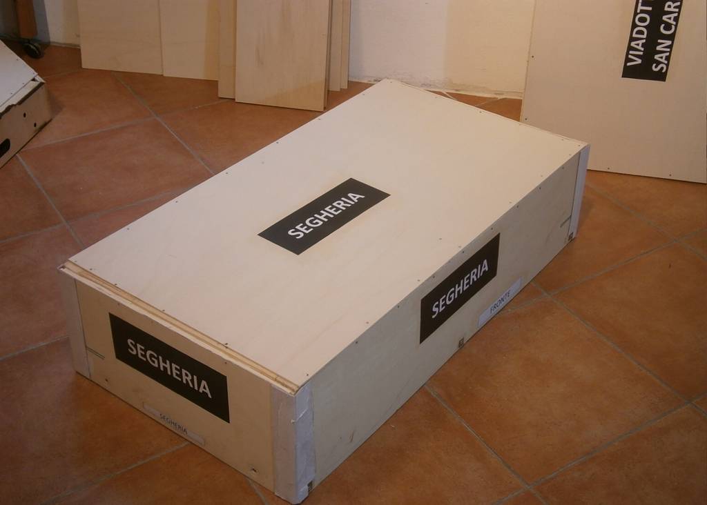

Ecco il pluridecorato "Modulo segheria" nel suo imballo definitivo.
Ed eccolo qui, accanto al suo vecchio compagno di viaggio.
Messaggi: 11496
#395 Messaggio da adobel55 »
Prima o poi qualcuno farà il rompiscatole....
Messaggi: 23764
#396 Messaggio da Andrea »
Ci si può camminare sopra.
Non si vede ma ho messo un ulteriore rinforzo nella parte centrale.
