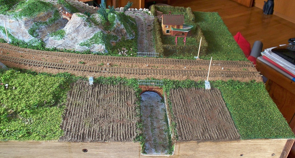

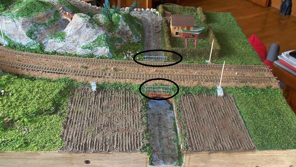

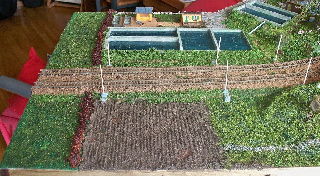

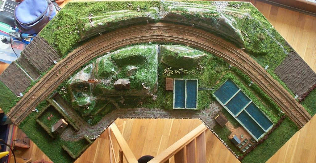

I campi arati e la panoramica attuale:

I campi arati sono davvero belli Carlo, complimenti per la realizzazione :wink: Massimiliano :cool:

Sta venendo molto bene, anche se personalmente trovp poco lineare/realistico l'andamente tra le collinette all'altezza della giunzione dei moduli.
La vista in perpendicolare accentua molto la cesura, dal punto di vista dell'osservatore la sensazione è assai attenuata.

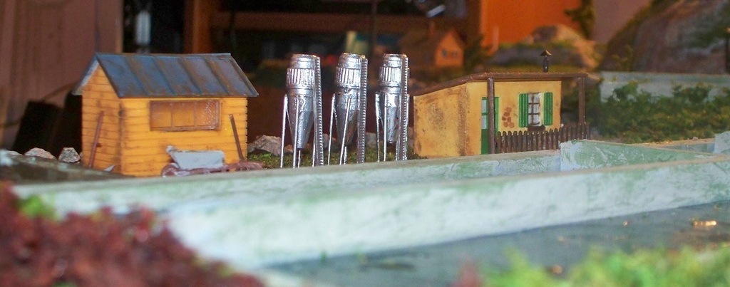

Le trote hanno bisogno di mangime, il mangime ha bisogno di silos.
Ho provato con quello che avevo sotto mano, ma non ho incollato:
362,51 KB

Non male direi....

#371 Messaggio da dilan »
Ottima idea, non conosco le misure reali di silos del genere, però rispetto alla carriola mi sembra sottodimensionato o invece è sovradimensionata la carriola?.
Re: MODULO (doppio) "Il guizzo della trota"
#372 Messaggio da cararci »
La carriola e gli attrezzi sono troppo grandi, devo sostituirli. Le misure dei silos sono molto varie, io mi sono basato su piccoli silos alti dai 4 ai 6 metri e di diametro circa 1,5 m.

#375 Messaggio da Andrea »
dilan ha scritto:
.... però rispetto alla carriola mi sembra sottodimensionato o invece è sovradimensionata la carriola?.
Idea ingegnosa quella di Carlo.
Per le dimensioni ho visto che ve ne sono di differenti misure.
Prova a posizionare accanto alla scaletta un figurino in TT, così vedi se è proporzionato. :wink:
