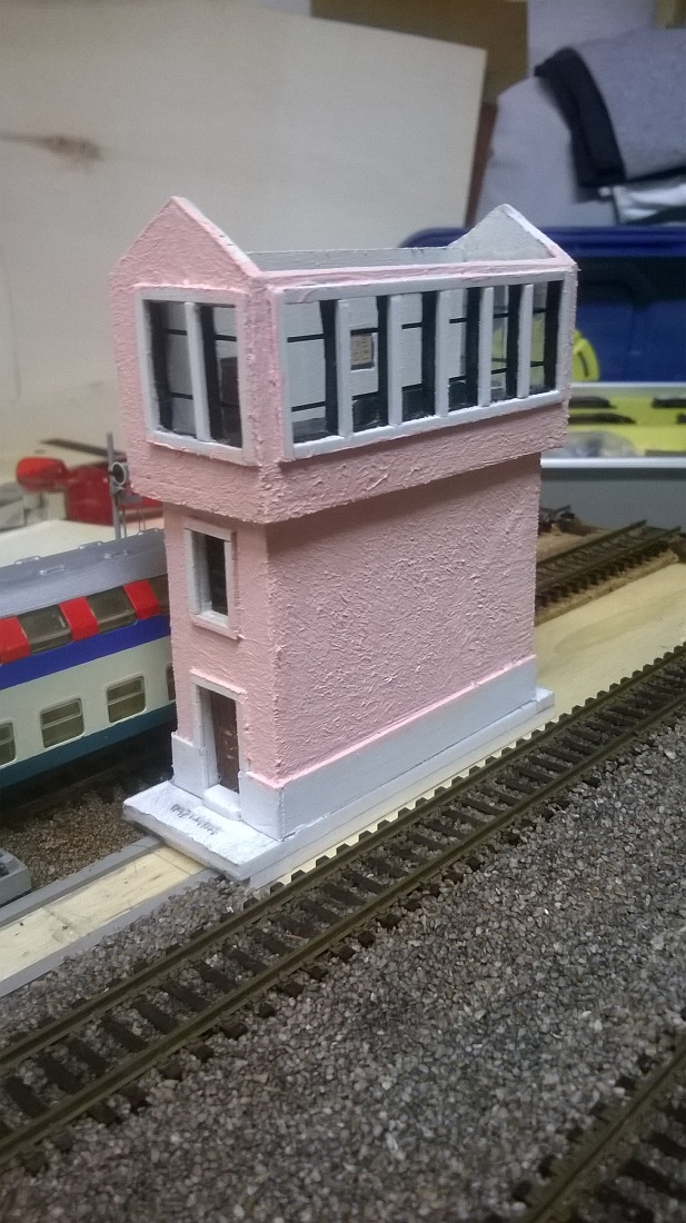

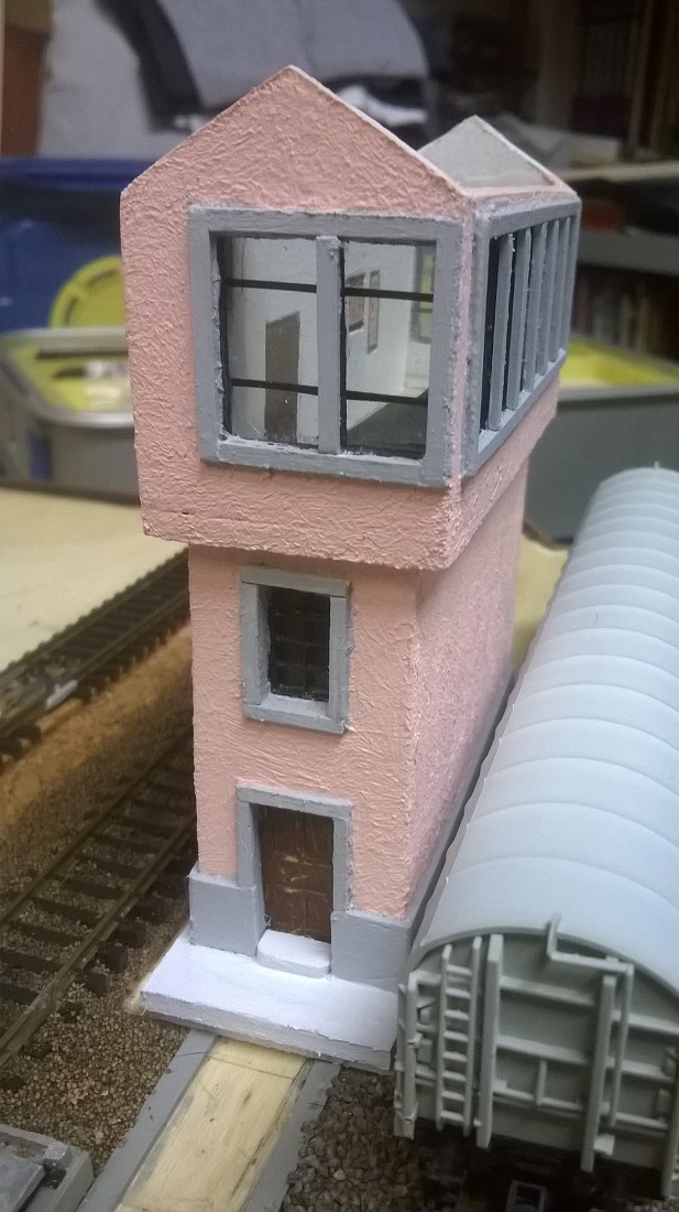

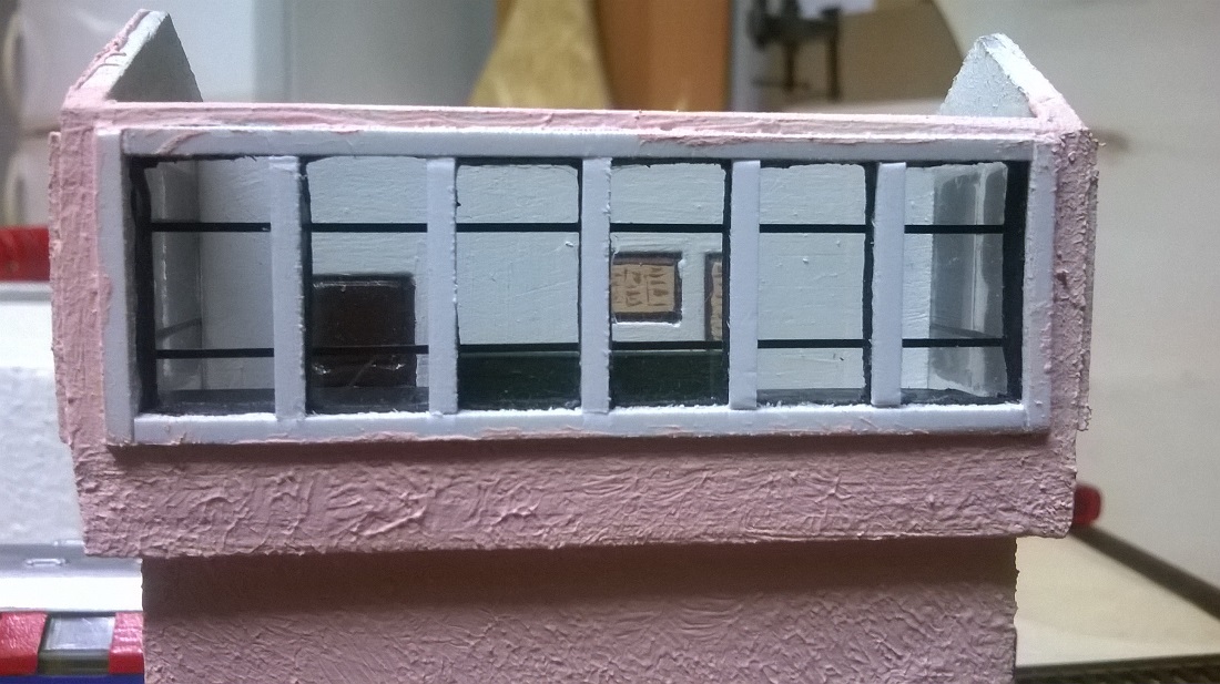

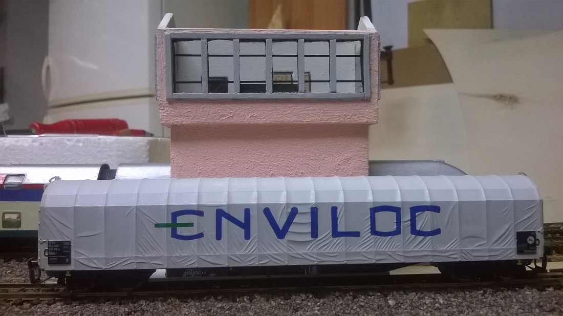

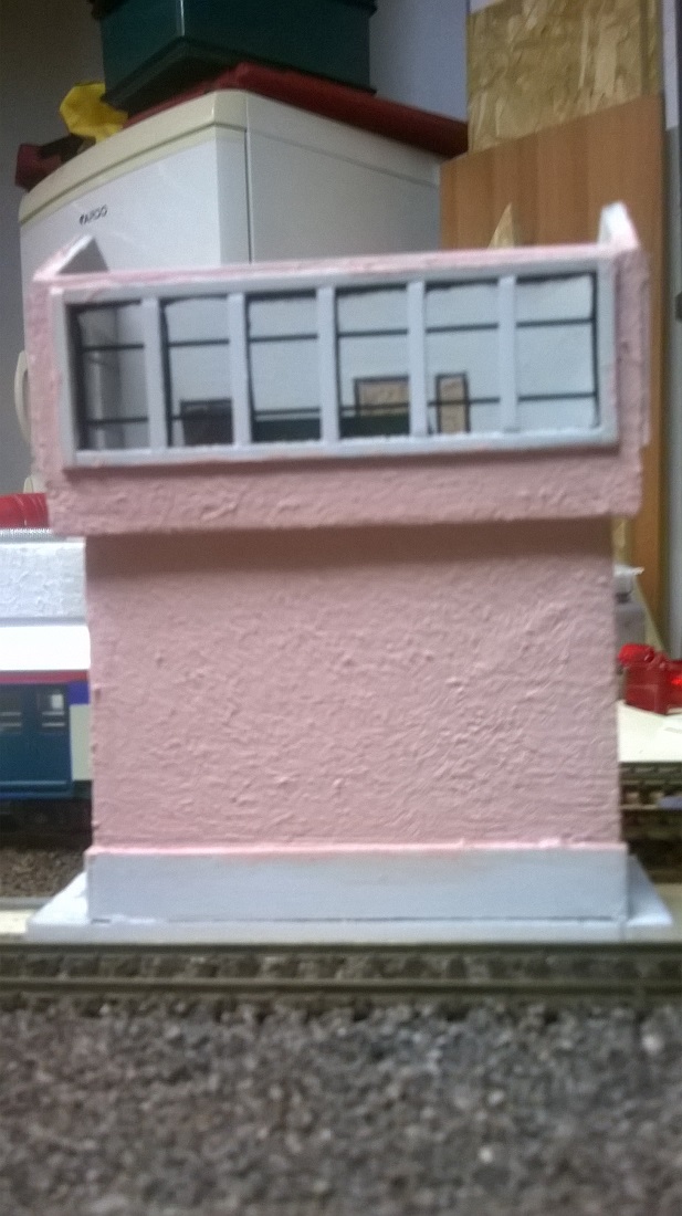

COMUNICATO N. 19
con massima gioia la QUATERMAN 2.0 annuncia di avere ormai "portato a tetto" il manufatto "Comando di blocco", che arricchirà il costruendo modulo.
Si rilasciano alcune immagini dello stato attuale.....
218,52 KB
290,25 KB
260,95 KB
236,14 KB
252,58 KB
sono ben accetti consigli e commenti
QUATERMAN 2.0
Ufficio Stampa e Relazioni Esterne

Molto bello Diego, mi piace particolarmente l'effetto intonaco sul muro, come lo hai riprodotto[?]
Mi piacerebbe riprodurre la tecnica su alcuni dei miei futuri manufatti :wink:
Re: MODULO "Porto Borgio (curva esterna)"
#283 Messaggio da Egidio »
Bravo Diego. L' effetto intonaco e' notevole........ Saluti. Egidio. :cool:

Carissimi Ingegnere ed Egidio,
lo spacciatore di vernici (SteaMarco) mi ha fatto pervenire una campionatura di base di acrilico murale neutro "fine" con possibilità di creare il colore che vuoi, sia aggiungendo i colori acrilici, sia partendo dai classici barattolini di tinte base che vengono utilizzati dagli imbianchini per creare i colori.
Rimane tipo yogurt pastoso, steso a pennello la prima mano e senza asciugatura la seconda sempre a pennello ma "pizzicando". Il risultato è molto particolare e, a mio parere, realistico....ora devo provare quello a grana grossa, molto simile hai vasetti di prodotto nominato "pasta" che vengono commercializzati da Ab....i. E poi un acrilico "ghost" che serve per mascherare delle parti che non si vogliono colorare, questa pellicola poi si elimina con alcool, ma nel nostro settore è di uso difficile. :wink:
Il colore è un po atipico ma essendo ambientato in Liguria....ci può stare
Ora devo pensare al tetto, gronde, canali, alcuni particolari e sporcatura finale :wink:

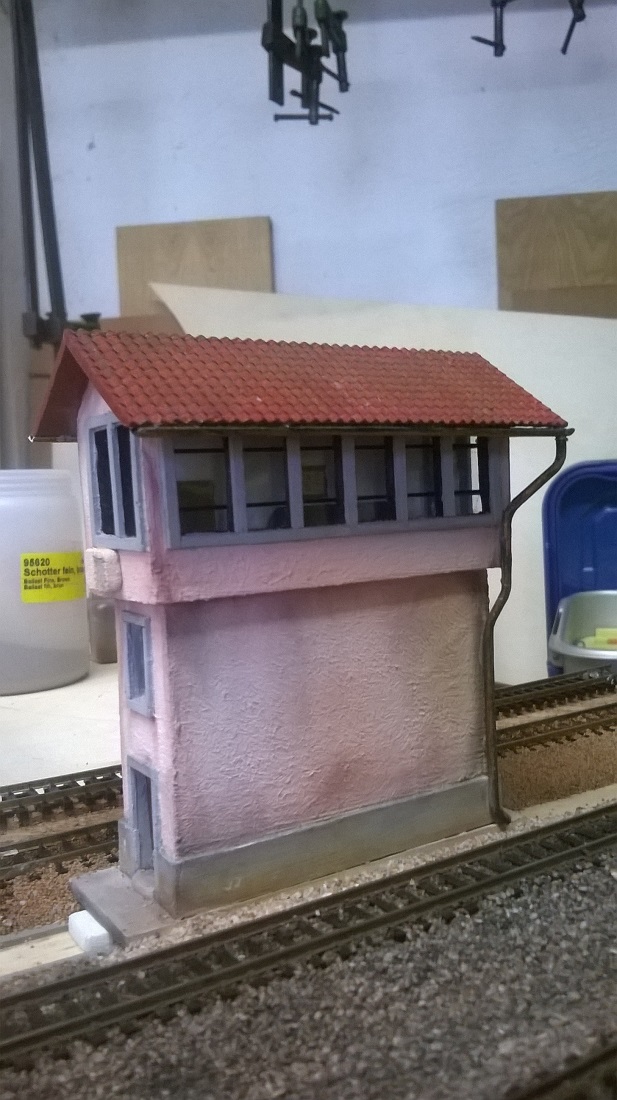

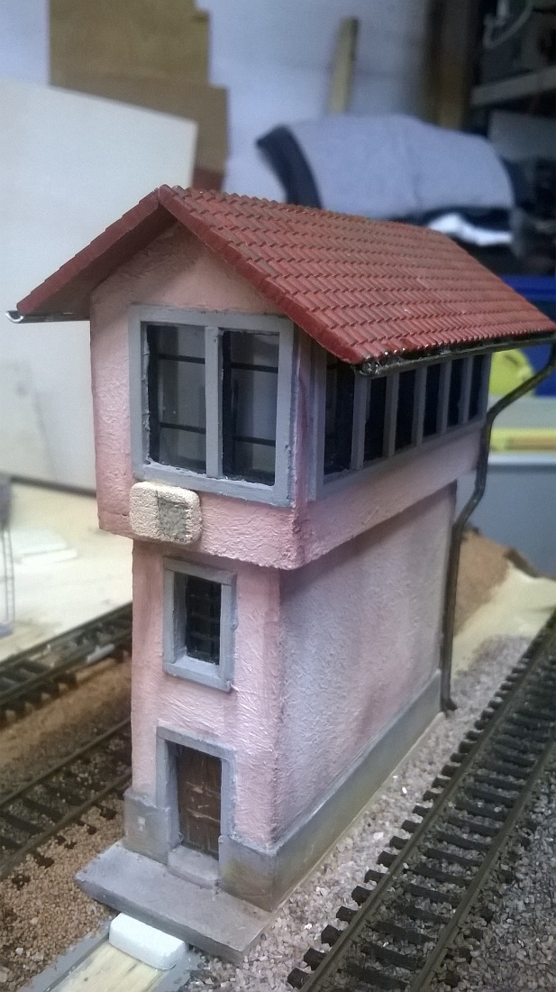

COMUNICATO N. 20
Da oggi Porto Borgio ha il proprio posto di blocco.
246,85 KB
265,75 KB
QUATERMAN 2.0

Direi un buon modello da essere copiato, illustrissimo puoi postare le misure :wink:
Messaggi: 11496
#295 Messaggio da adobel55 »
Le misure sono nella pagina precedente.

Bellissimo Diego. Sporcato poi alla perfezione !! :wink: Saluti. Egidio. :cool:

grazie, mi fa piacere che sia di vostro gradimento.....manca qualche ritocchino, aggiuntina....per considerarlo "perfetto"[:I] :wink:
Messaggi: 2623
#299 Messaggio da 58dedo »
@ Salvatore,
in corso d'opera ho dovuto variare la larghezza e di conseguenza anche il piano superiore è stato riproporzionato. Ogni piano è alto 2,5 cm. :wink:
Chiaramente per ogni copia chiederò i diritti d'autore......ahahahahahahah :cool: :cool: :cool: .
