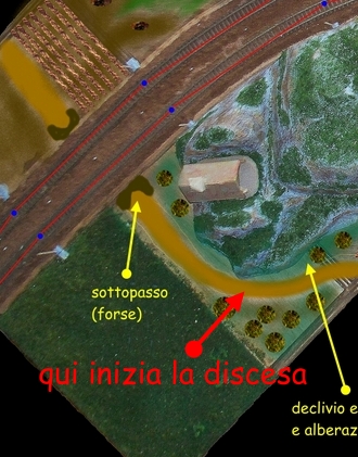

- dal piano inferiore della massicciata scendo di 30 mm. (360 reali);
- dalla curva proveniente dalle vasche ho 200 mm. per scendere al livello - 30mm.;
- la pendenza che ne risulta è del 15%.
Vi chiedo: se nella realtà la pendenza del 15% è "brutale", in scala può sembrarlo meno ed apparire più morbida?
Sul lato osservatore, invece, posso tagliare 20 mm. di bordo per ottenere una pendenza inferiore oppure 30 mm. ed eliminare la pendenza.

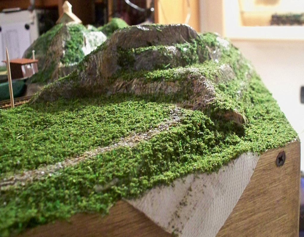

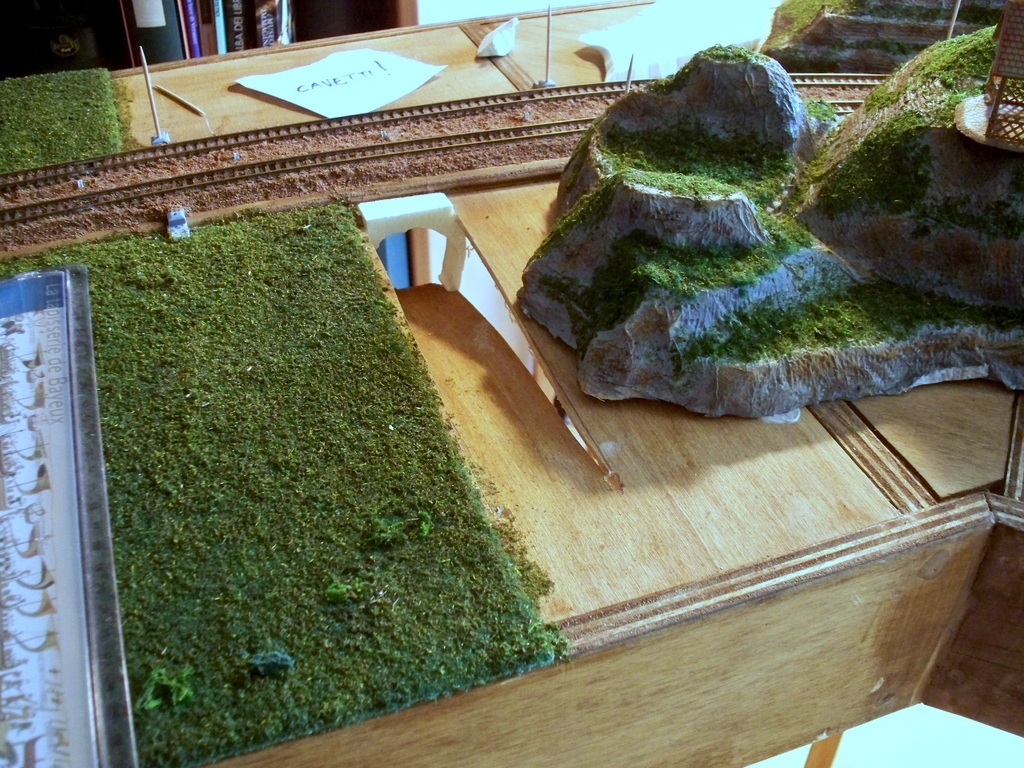

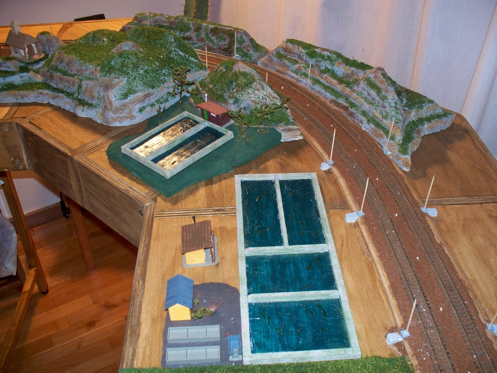

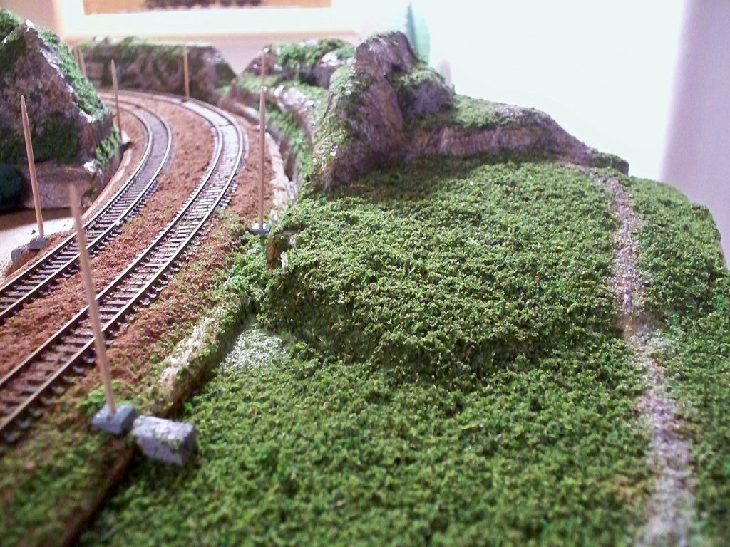

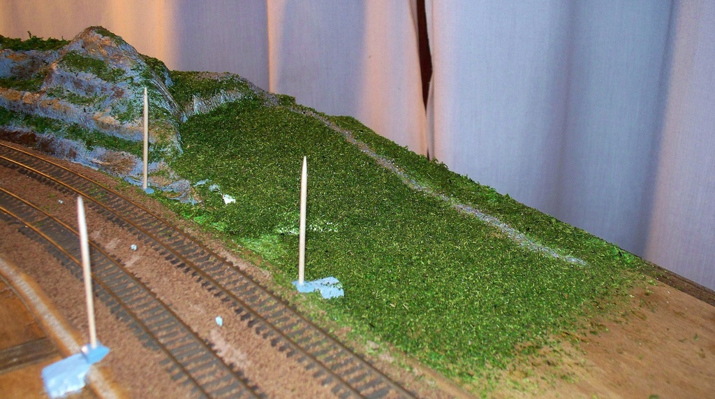

Ecco il primo ammorbidimento dei rilievi:
prima della cura
322,58 KB
dopo la cura, a colla ancora fresca
261,44 KB
364,58 KB
339,44 KB

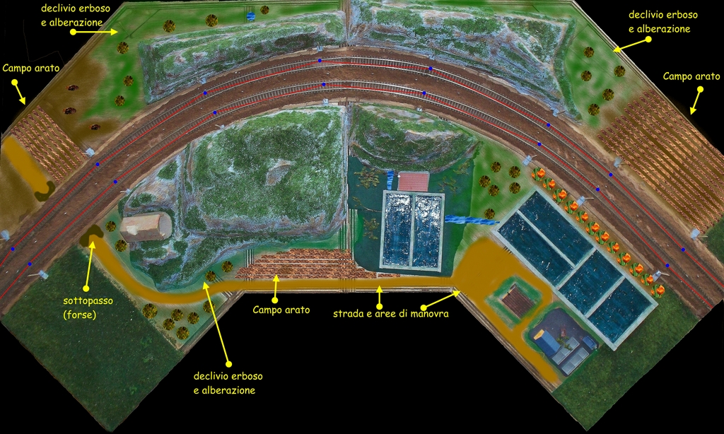

O<font color="maroon">TT</font id="maroon">imo lavoro Carlo, il prato mi pare stia proprio bene.
Pensavo però ad una variante: a lavoro ultimato non conviene lasciare gli stecconi per gli spedini (magari con i salamini del DOC) al posto della linea aerea?
Sarabbe un innovativo modulo ITTICO-GASTRONOMICO!
Ecco perché sei il Presidente, sei un vulcano di idee bestiali!!!
Scherzi a parte, hai dato un'occhiata al progetto scenografico complessivo che ho pubblicato poco più indietro?
Si Carlo, lo avevo visto, molto bello direi.
Per le pendenze non credo ci siano problemi, anche nella realtà possono capitare pendenze un po' forti.
Comunque anche l'idea di segare il bordo e far terminare la strada ad un livello inferiore rispetto al piano non mi sembra malvagia, darebbe ulteriore movimento al paesaggio.

Docdelburg ha scritto:
L'idea della stradina con il sottopasso è ottima e creerebbe ulteriore motivo di interesse.
Nel punto in cui l'hai fatta dovrai fare un pò i conti con la traversa di rinforzo che dovrai per forza sfiorare ma che potresti anche in parte tagliare spostando eventuali fili.
No, Mauro, non c'è traversa lungo il tratto interessato dalla discesa. Invece dovrò spostare i cavetti dalla parte dell'osservatore.

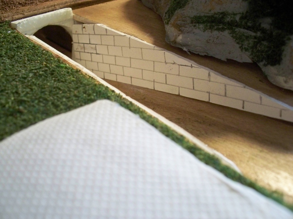

Non te la senti di unire in positivo i rilievi dei due moduli (cosa in fondo piuttosto semplice) ma profani l'integrità del mio lavoro!
Ottimo direi; vedi se non è il caso di allargare un pò il taglio. Ci stà la stradina con relative rive laterali? O ci metti dei muri?
- cararci
- Messaggi: 4694
- Iscritto il: giovedì 4 ottobre 2012, 14:56
- Nome: Carlo
- Regione: Veneto
- Città: Volpago del Montello
Re: MODULO (doppio) "Il guizzo della trota"

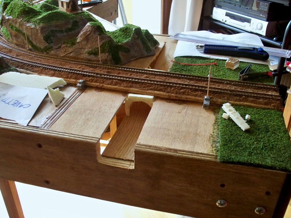

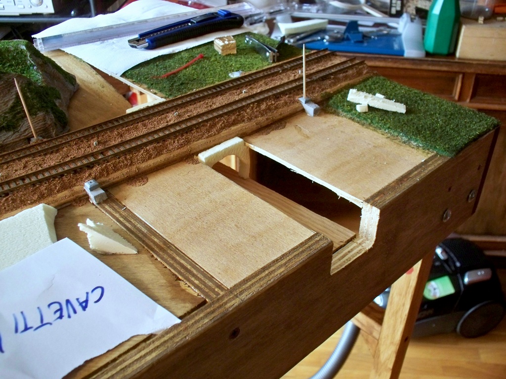

Sei un bel tipo, però!![]()
Non te la senti di unire in positivo i rilievi dei due moduli (cosa in fondo piuttosto semplice) ma profani l'integrità del mio lavoro!![]()

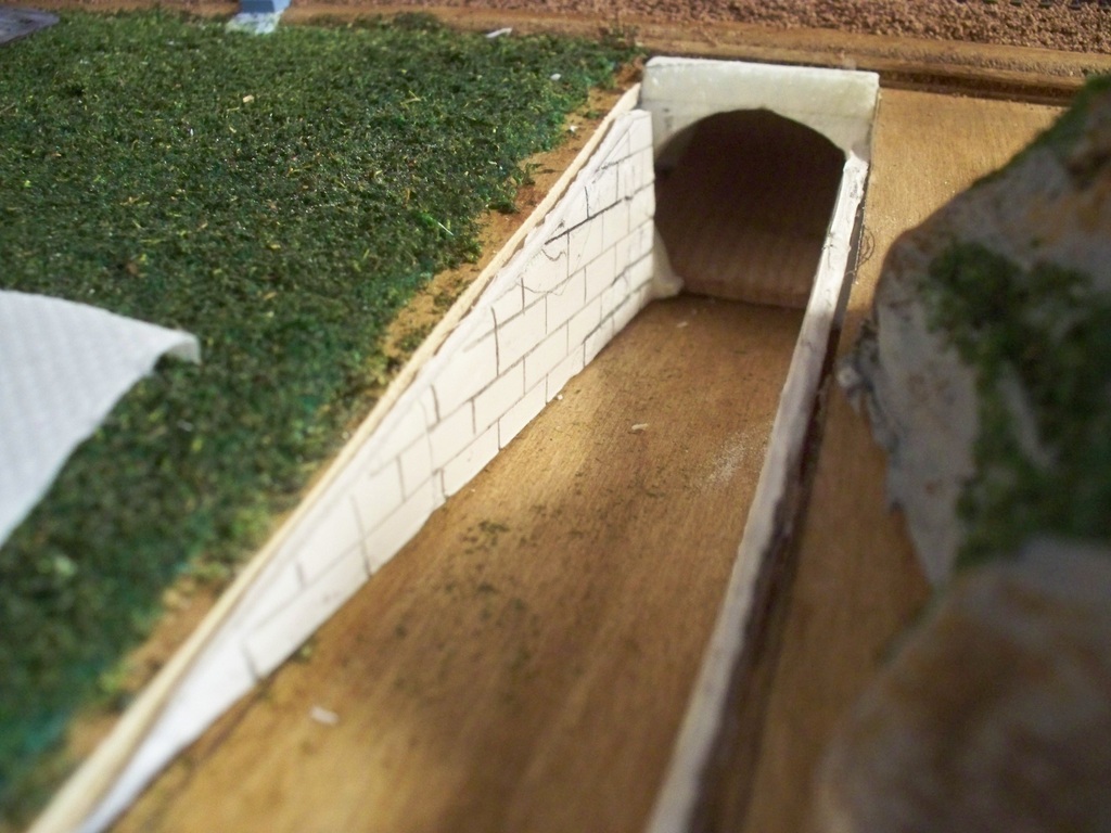

Sai com'è, l'appetito vien mangiando!
Per la misura del taglio ho tenuto conto che la stradina sotto la vasca rialzata potrà essere larga al massimo 35 mm. e non volendo creare larghezze diverse lungo il percorso anche nel sottopasso avrà le stesse dimensioni.
Lungo il bordo del modulo pensavo ad un muretto spesso 5 mm. ed alto non più di 8.
Il sottopasso dovrebbe venire grosso modo così (ovviamente rifinito a dovere) oppure con pareti rocciose a destra, visto l'incombere del rilievo:
188,44 KB
223,84 KB

cararci ha scritto:
Mi sorge un dubbio, non è che Mauro abbia sbagliato misure?
Or dunque... ma sei un socio GAS TT o un socio GAS H0?
Tutto bene direi, decisamente meglio di prima.
Dall'alto della mia pignoleria una sola riflessione: le pietre del muro di contenimento mi sembrano un po' sovradimensionate.
Ma magari è un effetto visivo.

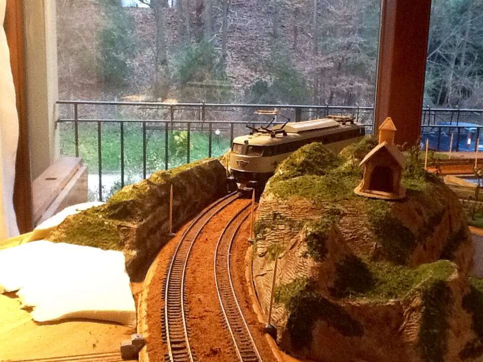

Ahi, ahi, mi meraviglio di lei, Presidente, confondere la gloriosa E444 058 Lima in scala 0 per una scala H0 è veramente disdicevole!
La tua pignoleria è corretta, ma quello che vedi è un pezzo di cartonplum disegnato in trenta secondi giusto per prova.
Adesso, dopo i dovuti ringraziamenti a voi tutti, vi lascio, vado ad un concerto della tipa in foto qui accanto. Per oggi basta moduli e insolenze reciproche!
