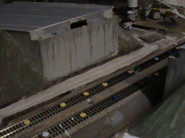

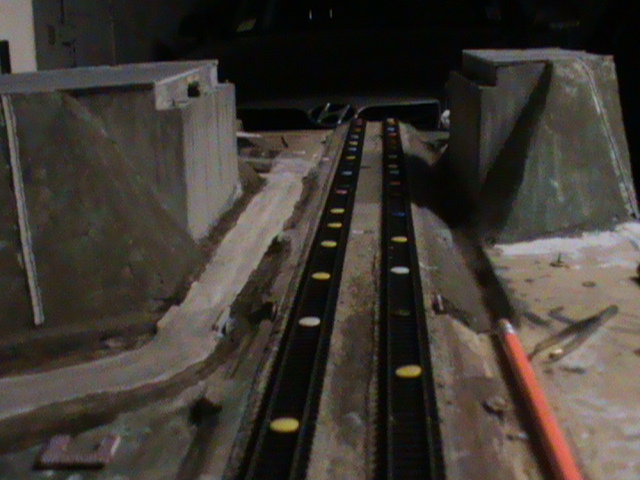

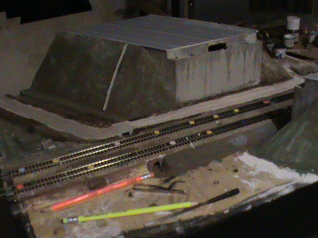

Per l'immensa gioia del "Presidentissimo".... Sono iniziati i lavori di posa binari...
145,87 KB
138,4 KB
145,38 KB

Le foto sono di pessima qualità, ma il lavoro sembra promettere molto bene.

Roy, anche tu con la matita, anzi le matite......
Ottimo lavoro.

Purtroppo in garage c'è poca luce ed il cellulare non ha la qualità di una reflex.... :grin:
Essendo imminente il parto di uno dei gatti... La moglie mi ha tassativamente proibito di portare in casa "cose" puzzolenti e polverose.... :?
Dovrò lavorare in garage ancora per qualche settimana.

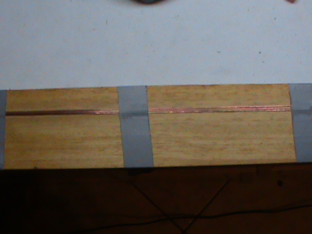

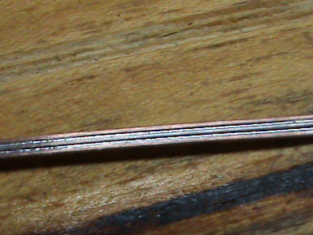

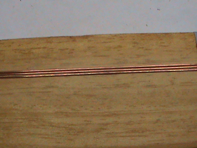

Aggiornamenti... Anzi.. consigli.
Sto costruendo i guard-rail del viadotto. Ora, da standar misure il guard-rail autostradale misura, in altezza, 230 mm ed è a "tripla nervatura".
A conti fatti.. 230 mm sono 1,9 mm in scala 1:120.
Utilizzando 3 fili di rame, diametro 0,6 mm, brasati assieme, considerando un lieve distacco fra loro, si ottengono proprio 1,9 mm di spessore... Questo è il risultato.. Che ne pensate?
140,64 KB
153,16 KB
146,84 KB
Eventualmente domani faccio alcune foto con la reflex.. Si potrà valutare meglio il risultato.

Direi che è un ottimo risultato.

Sembra niente male :wink: se però fai le foto con la reflex si può apprezzare meglio.
Magari prova, se riesci, a fare una foto d'infilata, ovvero come si vedrebbe il guard rail viaggiando sull'autostrada su un auto in scala TT :wink:

Bel lavoro Roy, complimenti! :grin:
Mi sembra un'ottima soluzione ingegnosa e rende anche bene, sono cuorioso di vedere come sta una volta motato sul modulo.
