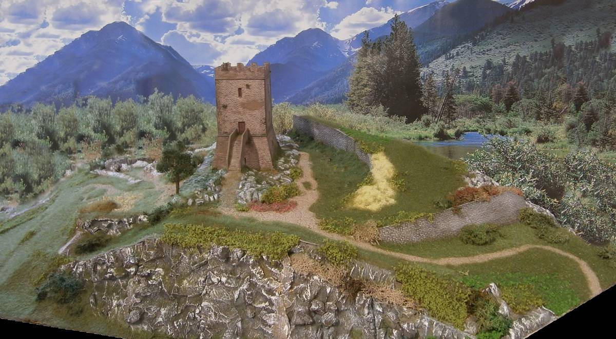

Ciao Andrea ho guardato e riguardato bene le tue rocce e mi piacciono moltissimo la resa che hanno con la colorazione che hai dato, potresti spiegarmi come hai realizzato la colorazione?
Max
Messaggi: 23670
Re: MODULO "la vecchia torre"
#254 Messaggio da Andrea »
Grazie Max, il metodo è ormai quello per me consolidato.
La base è chiaramente il polistrolo ad alta densità, nel caso specifico è quello utilizzato da Giuseppe per imballare la stazione di Carnate.
Poi ho dato una mano di marrone, tutto sommato abbastanza liquido...
Successivamente altra passata di grigio ed un pochino di terra d'ombra.
Sinceramente vado un po' ad occhio, appena mi piace la tonalità mi fermo, diversamente do un'altra ripassata.
Poi c'è il tocco finale con il bianco passato a secco con un pennello.
In questo caso l'acrilico non dovrà essere liquido, tutt'altro...
In questo caso vedi la parete Rubner ma la tecnica utilizzata per il costone dei ratti è la medesima.
Guarda anche questa tecnica utilizzata nella valle incantata...
http://www.scalatt.it/bottega%20plastic ... cciosa.htm
E questa...
http://www.scalatt.it/bottega%20plastic ... 0gesso.htm

Grazie Andrea mi serviva come indicazione di massima per la colorazione degli scogli della grotta del polipo ;-)
Max
Messaggi: 23670
#256 Messaggio da Andrea »
Se abbondi con una tonalità terra d'ombra, avrai una tonalità del genere...
Diversamente potreste optare per una tonalità di grigi... fate delle prove. :wink:

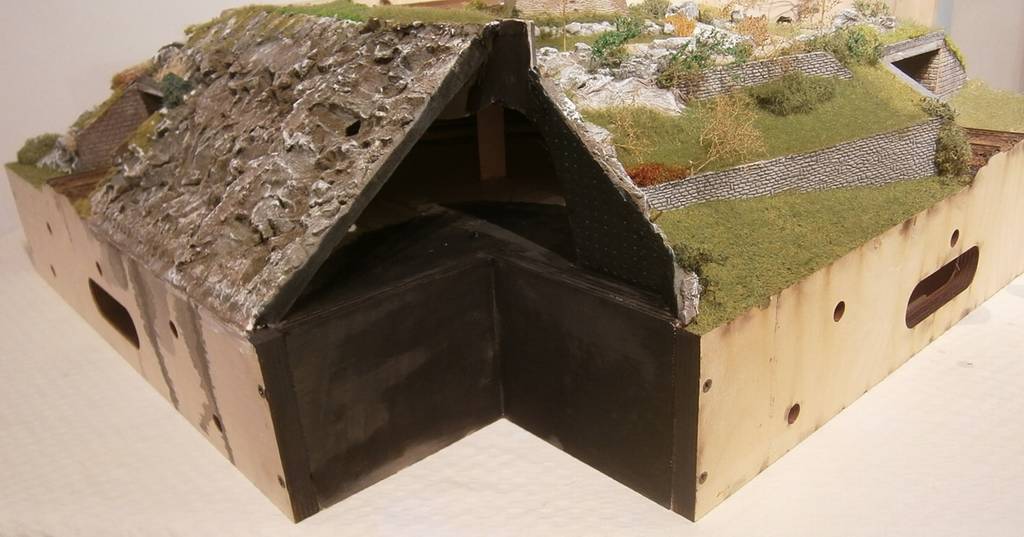

In previsione di Verona, ho verniciato di nero anche la parte posteriore.
Bisognerà poi sostituire l'etichetta che al momento riporta solo il mio nome.
Nelle prossime settimane preparerò l'involucro che conterrà il modulo curvo.

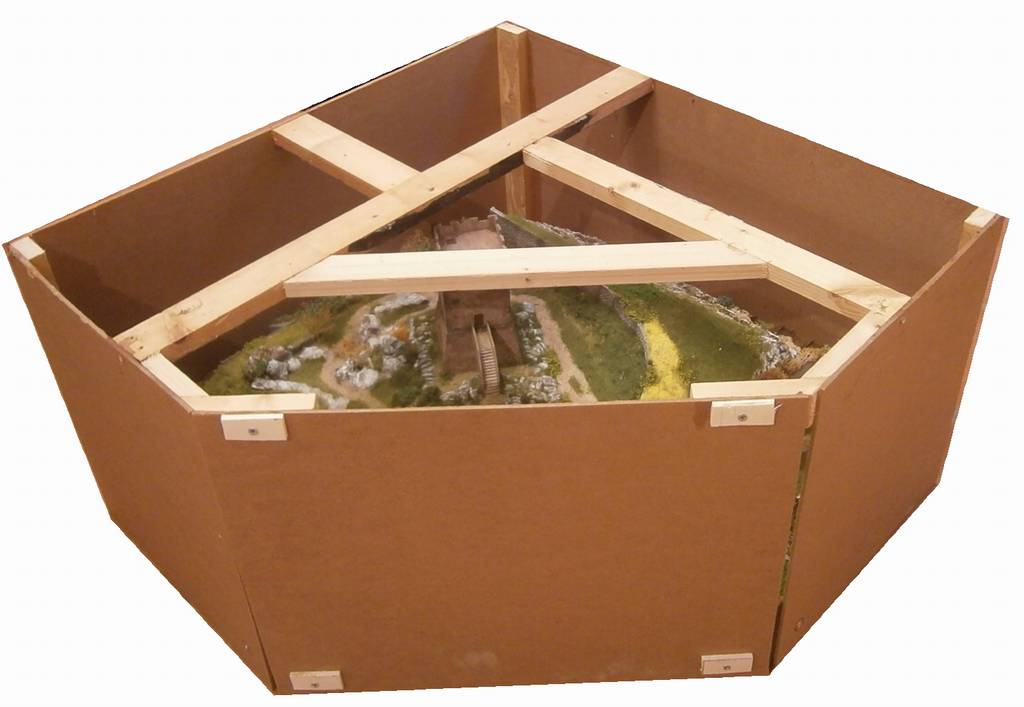

Visto che Verona si avvicina, sto preparando una robusta gabbia che protegga l'intero modulo dalle insidie che un trasporto di qualche centinaio di km può sicuramente nascondere...

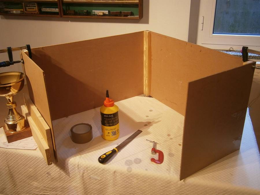

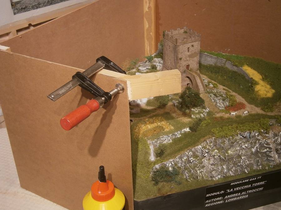

Procedono i lavori alla realizzazione della gabbia (che bello dedicarsi al bricolage e non ai bolli e agli statuti...).
i rinforzi:
Le 4 pareti tra loro parallele sono tutte unite fra loro e fissate al modulo con 6 viti.
La gabbia si sfila dal basso verso l'alto.
Il pannello frontale si sfila per rendere più agevoli le operazioni.

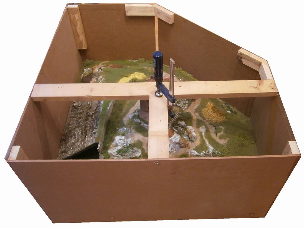

Naturalmente procedo anche con i rinforzi superiori...

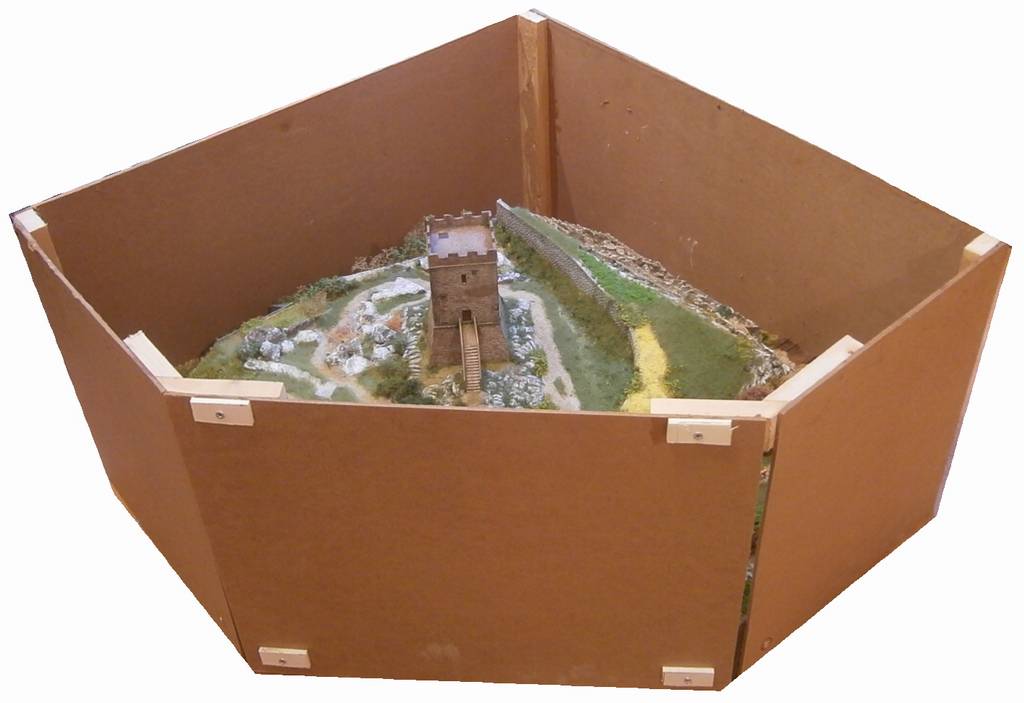

A questo punto manca solo un'adeguata copertura e... ci siamo!

Adolfo, la tua torre va protetta come si deve. :wink:
Per la rimozione occorre svitare il pannello frontale.
Quindi la parte rossa si sfila integralmente sollevandola (è bloccata da 6 viti).
