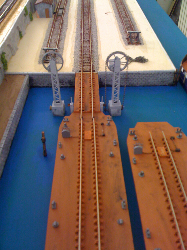

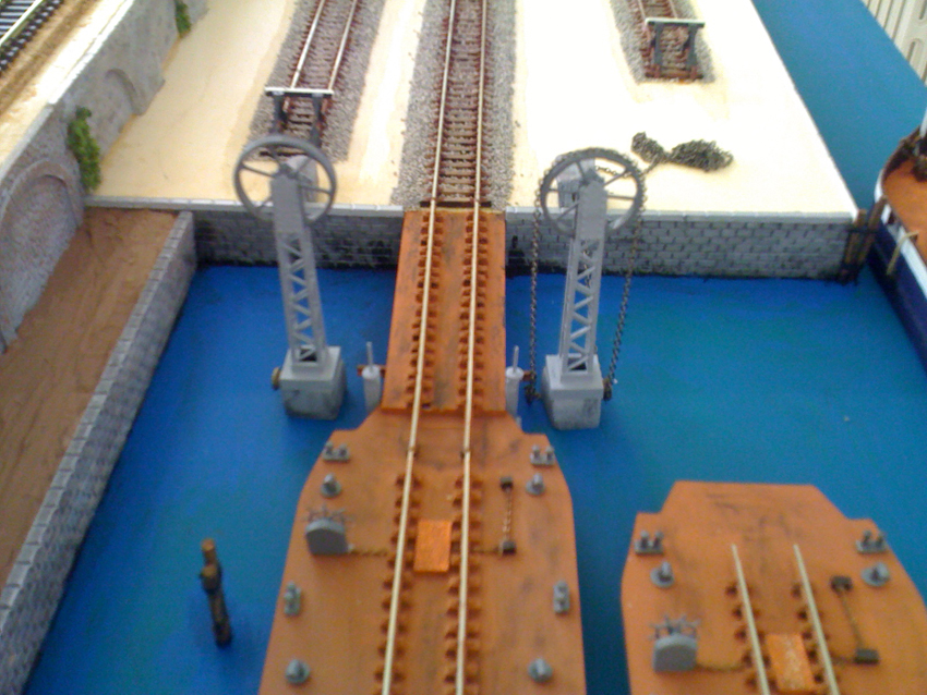

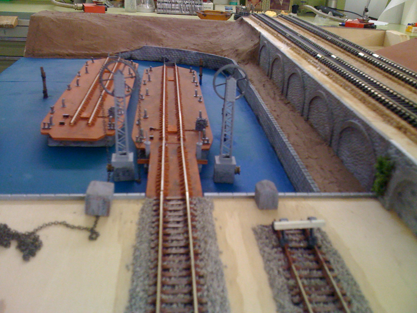

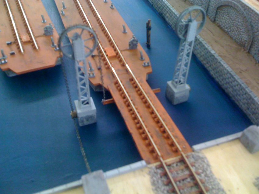

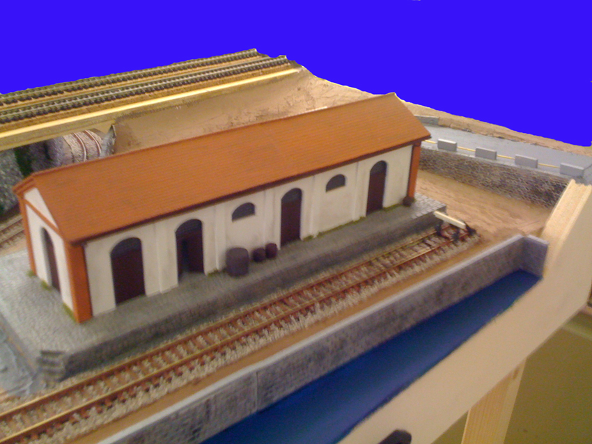

In questi giorni ho aguzzato l'ingegno. Visto la difficoltà nel realizzare le pulegge a raggi, mi ha aiutato la fede. Si l'anello, che guarda caso corrispondeva alla misura.
Ho fatto lo stampo in silicone e poi riprodotti in resina. Con una fresa a pallina con molta calma ho scavato l'incavo per fare scorrere la catenina. Con spezzoni di filo d'ottone ho riprodotto i raggi. Per la cronaca, siccome il pontile sarà funzionante, con tanto di leveraggi, ho dovuto leggermente abbondare con le proporzioni.
Ho appoggiato provvisoriamente i tralicci per vedere l'effetto che fa.
Non mi sembra male ,che dite?

Grazie. Il pontile sarà azionato da un motorino, con riduzione a 1 volt e mezzo,posto sotto il pannello. Sul perno del motorino verrà calzato un tubetto d'ottone al quale verranno agganciate le due catenine provenienti dalle due puleggine celate sul bordo del pontile. Il meccanismo sarà gestito da due micro di fine corsa.

Per Alex, per riprodurre l'acqua, dopo varie prove con molti prodotti, ho ritenuto di utilizzare la resina monocomponente di Abbiati. Non si formano bolle,non scalda durante la polimerizzazione e si stende con un pennello. La cosa principale è preparare bene il fondo.

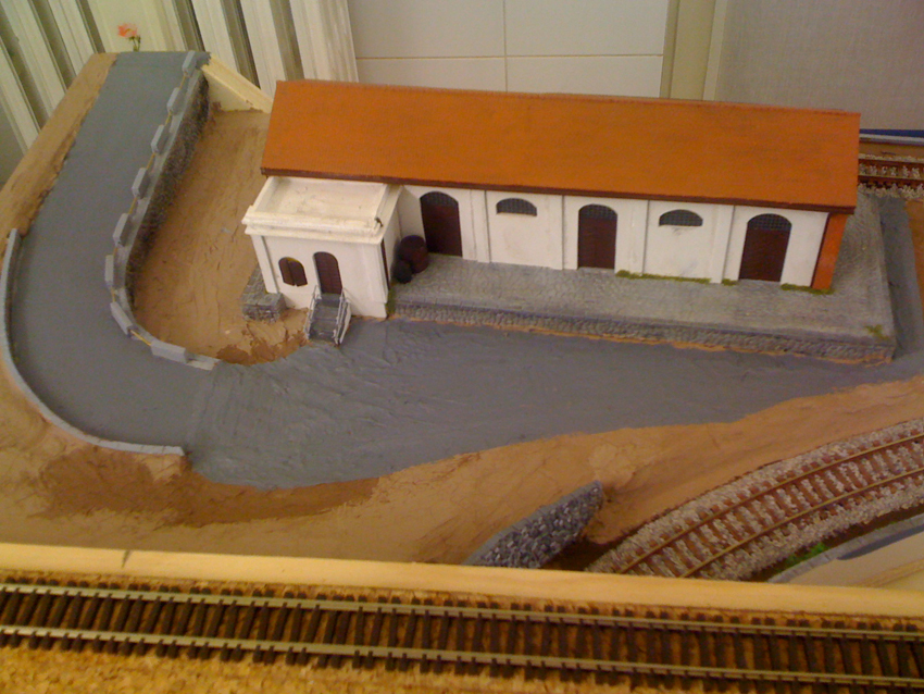

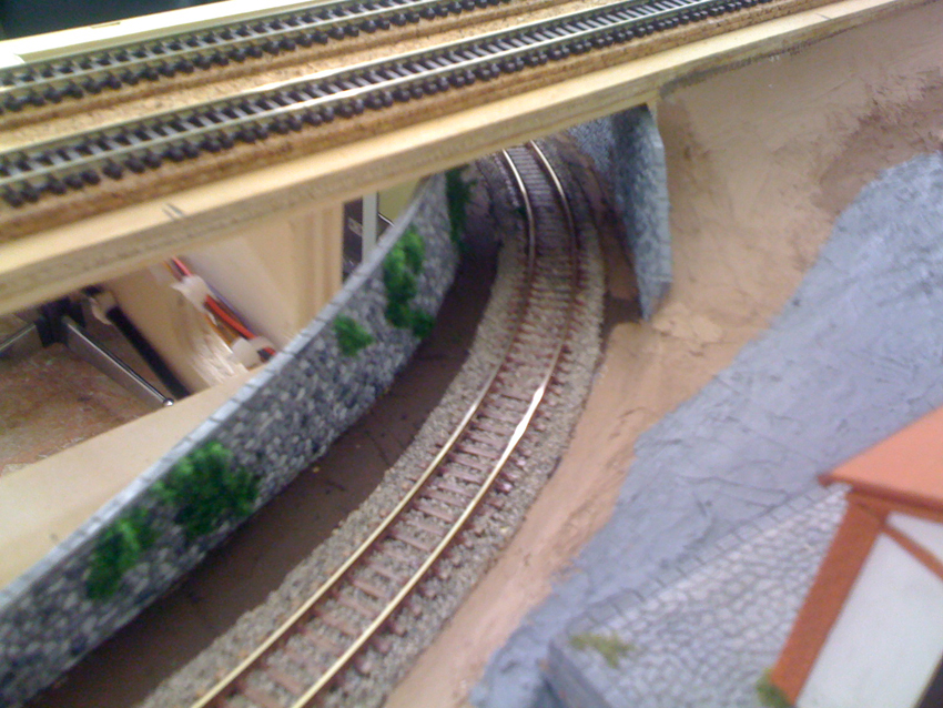

In questi giorni ho ripreso i lavori.
Ecco quello che sto facendo.
