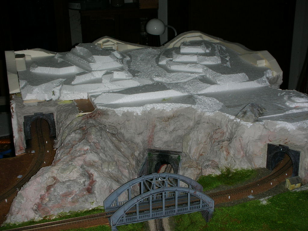

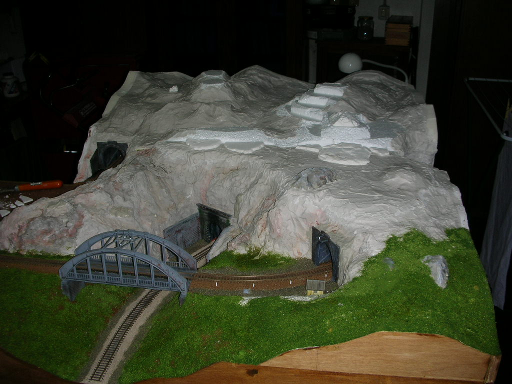

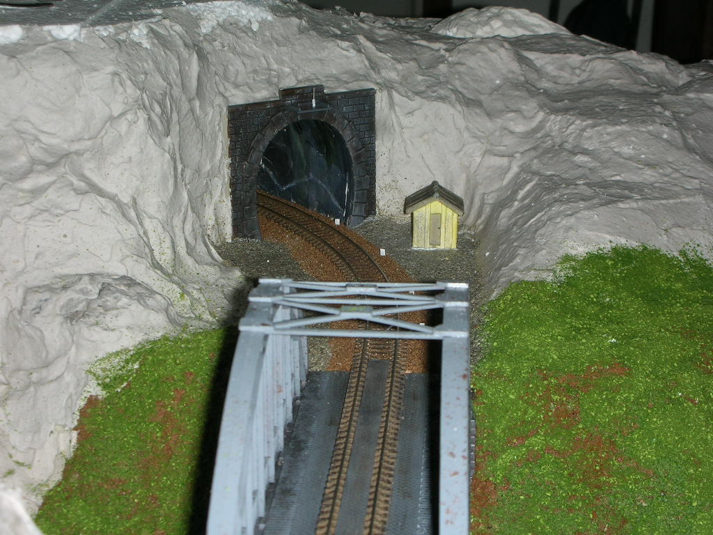

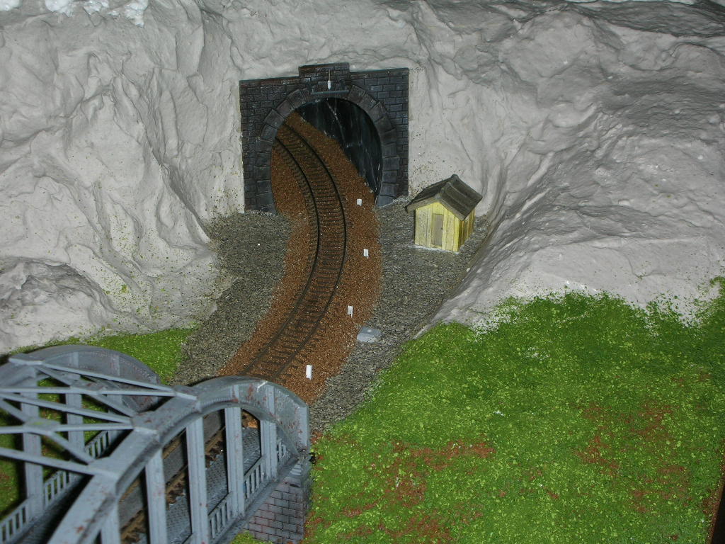

Grazie Andrea! Il polistirene che fa da contorno è più alto di quanto sarà la scenografia perchè lo dovrò modellare a seconda del rilievo irregolare dei bordi.
Ora due foto dedicate ad Adolfo; spero che la scenografia nascente renda merito al suo bel casottino! :wink:
197,41 KB
189,85 KB
E' TUTTO meraviglioso, lasciatevelo dire!!!!!!!

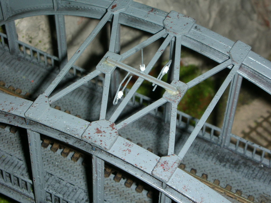

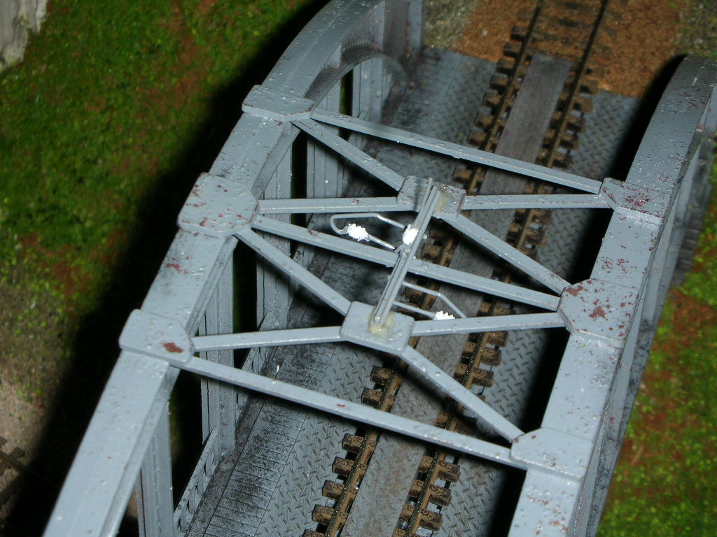

Penso di aver trovato la soluzione per l'ancoraggio della catenaria sul ponte. All'inizio del progetto ho calcolato la posizione del ponte in funzione della catenaria in modo che nel mezzo del ponte ci dovesse essere l'equivalente di un palo. Dovevo trovare quindi il modo di avere una mensola e un attacco per la fune di sospensione.
Ecco cos'ho realizzato:
180,6 KB
180,45 KB
Molto interessante Mauro, terrò presente anche per il mio. :wink:

Interessante la soluzione per la catenaria, ma farai passare un cavo sotto e uno sopra la travatura del ponte ?

gavinca ha scritto:
Bello Mauro, sta venendo molto bene. Non avevo visto che era già cresciuta l'erba !!
Si, sotto quello di contatto con lo strisciante e sopra il cavo di sospensione.

Adesso ho capito, così riproduci un palo standard e usi uno spezzone di catenaria: ci sono arrivato anch'io [:I]

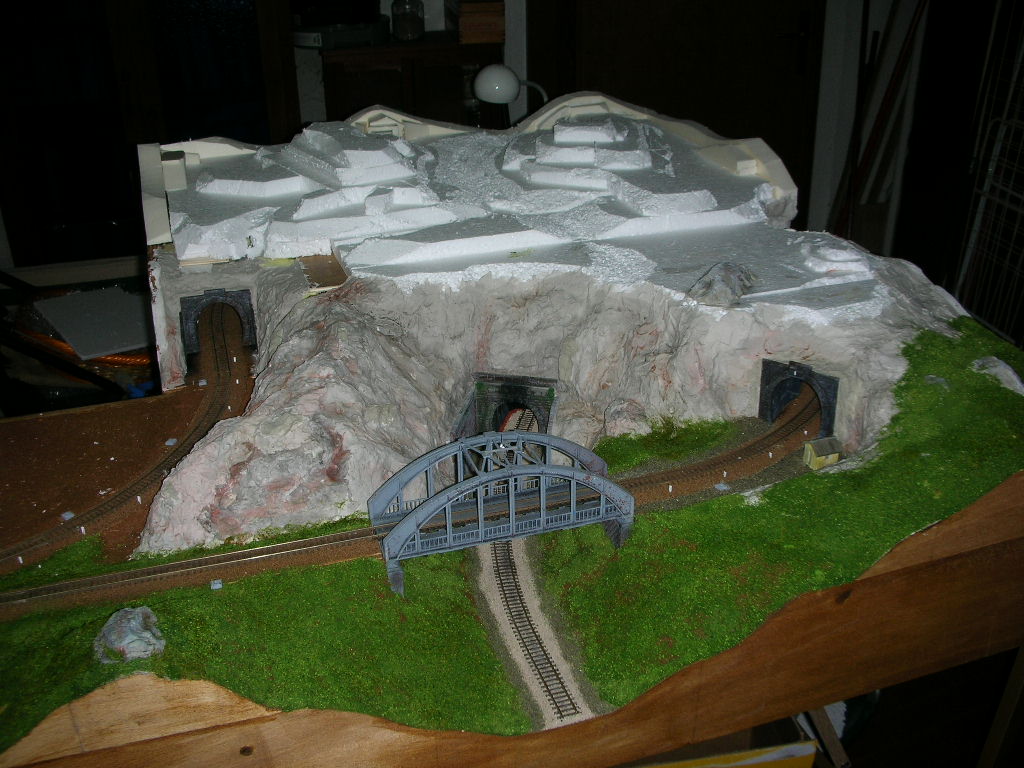

E come anticipato a Fabrizio ecco il polistirolo in opera per sagomare la scenografia del secondo modulo.
179,04 KB
179,25 KB

Anche a me dava questo effetto Mauro, la schiuma espandeva e si automodellava come voleva, non come decidevo io. L'effetto di nascondere l'anello di ritorno secondo me è ben riuscito, guardando una foto il congiungimento delle linee mi è sembrato un bivio, o una diramazione. Vedendo poi la linea in trazione termica "finta" mi è venuto in mente che per l'altro anello di ritorno si potrebbe proprio simulare un bivio, ovvero simulare un tratto a doppio binario in rettilineo, con un bivio. In realtà il binario a valle del bivio sarebbe finto e lo scambio sempre in posizione di deviata.

<center>.....il gesso avanza!</center>
176,67 KB

Quei due appiattimenti in alto a sinistra, hanno una funzione specifica?

Ottimo Mauro.
Pensavo di incollarci sopra degli stampi di roccia, così come nell'altro ripiano più a destra. L'idea è quella di fare tutto boscoso e a prati con qualche picco roccioso e qualche sporgenza sempre rocciosa come già si vede nelle parti più vicine allo spettatore.

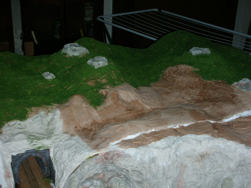

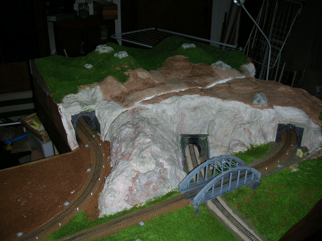

E dopo il gesso .....avanza l'erbetta!
180,85 KB
167,78 KB
Messaggi: 7726
Re: MODULO (doppio) "Galleria dell'orso"
#224 Messaggio da giuseppe_risso »
Sta venendo veramente bello.
Complimenti davvero. :cool: :cool: :cool:
Messaggi: 23545
#225 Messaggio da Andrea »
Uffa!!!
Non puoi finire così in fretta!!!
:cool: :cool: :cool: :cool:
