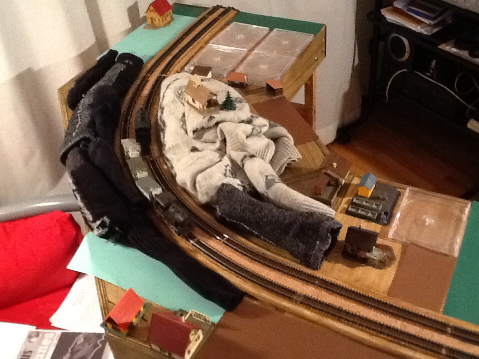

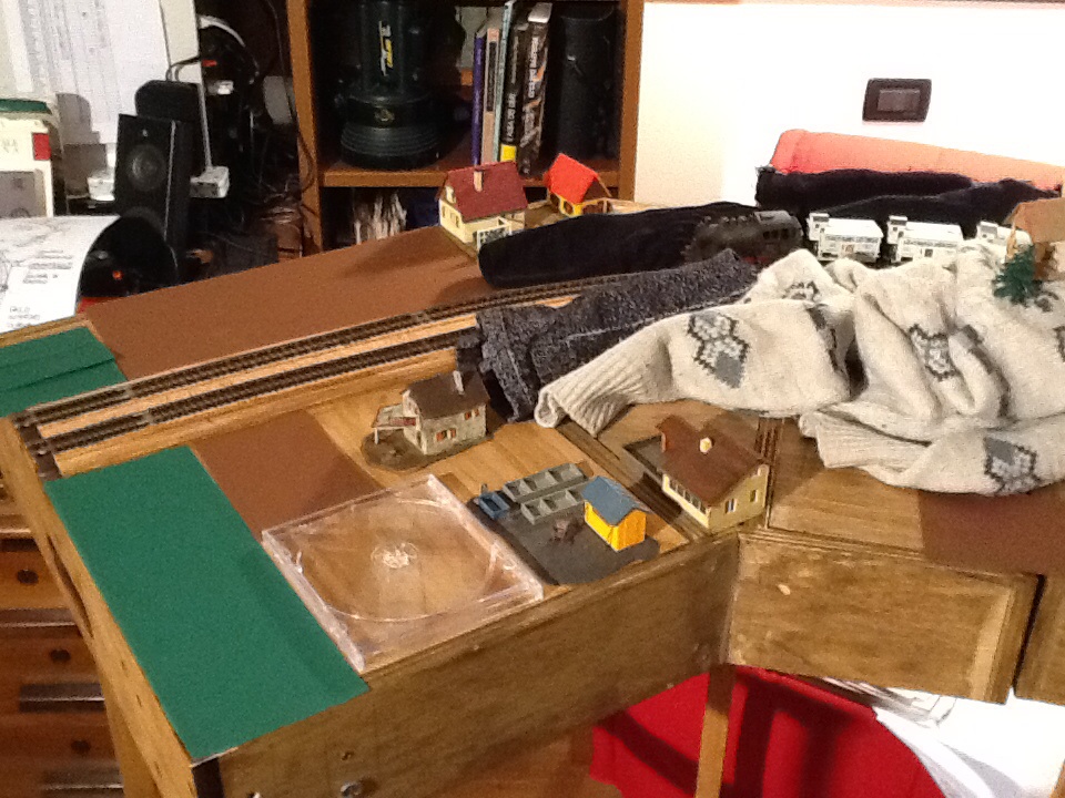

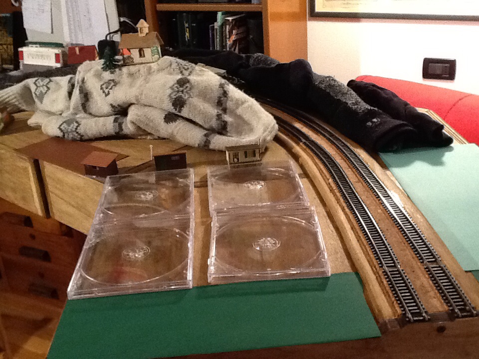

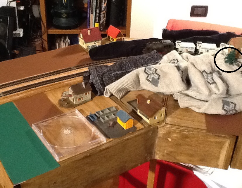

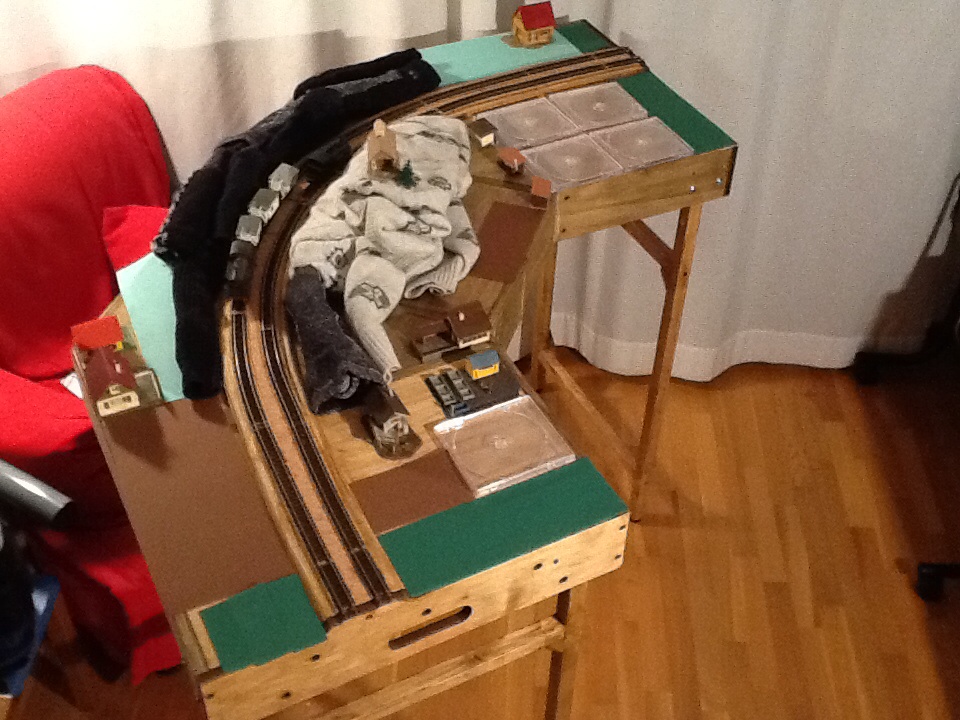

In attesa di risposta alla richiesta precedente, vi sottopongo, specie a te, Mauro, questo progetto di massima per il doppio modulo.
NON RIDETE TROPPO DEI MIEI CALZINI E DEL MAGLIONE CHE SIMULANO I RILIEVI!
Non avevo altro a portata di mano [:I]
L'idea è di mettere in trincea il tratto in curva con rilievo basso sul lato visitatori e un po' più alto sul lato operatori.
Le custodie di cd simulano le vasche di itticoltura, i fogli di carta colorati imitano i prati alle testate e terreno agricolo vario.
Le casette spero di trovarle migliori o di modificarle opportunamente.
Il convoglio in effetti è in H0 e marcia "contromano", non fateci caso,
Pensavo ad un ruscello che scendendo dalla montagna alimenti le vasche.
Vorrei sapere da voi (sforzandovi di immaginare il risultano finale senza calze e maglione) se può andare come varietà paesaggistica e realismo di situazioni.
242,51 KB
260,95 KB
257,2 KB
255,72 KB

#159 Messaggio da liftman »
Certo che ne hai di fantasia :cool: C'è da dire però, che rende perfettamente l'idea e con un poco di immaginazione a me sembra una buona impostazione. :cool:

#160 Messaggio da adobel55 »
Mi piace.
I rilievi un po più bassi però.
Re: MODULO (doppio) "Il guizzo della trota"
#161 Messaggio da Marshall61 »
Una bella idea Carlo, la linea in trincea mi è sempre piaciuta, tant'è che un piccolo pezzo l'ho riprodotto sui miei moduli dei Monti della Luna.... :grin:
Come ti ha detto Adolfo, magari non troppo alti i rilievi considerato che li hai previsti in piena curva, magari puoi riprodurre delle colline che giustificano meglio la posizione; mi sembra ottimale la distribuzione delle vasche e del paesaggio il tutto dovrebbe risultare armonioso. Buon preseguo dei lavori e tienici informati.... :wink: :cool:

#162 Messaggio da roy67 »
Concordo con chi mi ha preceduto.
L'impostazione è ottima.
Prosegui tranquillo Carlo.

#163 Messaggio da cararci »
Meno male posso rimettere a posto calzini e maglione, non avevo più cosa mettermi!
Scherzi a parte, sono confortato da questi primi giudizi.
Per quanto riguarda i rilievi per la trincea, tendevo a tenere un po' alto quello interno, diciamo sui 15 cm. al massimo, per giustificare realisticamente l'esistenza della trincea stessa, in quanto nella realtà un rilievo basso verrebbe sbancato e livellato.
Spero di essermi spiegato. Ma se ritenete che l'altezza nuoccia alla visibilità della scenografia, mi terrò basso.

#164 Messaggio da saverD445 »
Ciao Carlo, complimenti per l'idea, mi piace.
Per quanto riguarda la trincea, credo che i 15 cm siano troppi, almeno a mio giudizio.
Credo che l'ideale sarebbe far correre la trincea ad uno al massimo due cm al di sopra del profilo della linea aerea.
Sicuramente gli esperti TT sapranno risponderti al meglio :wink:

#165 Messaggio da Riccardo »
molto bene Carlo,
vedo che hai trovato un'ottimo materiale per i rilievi, lavorabile molto meglio del polistirolo ..... :cool: :cool: :cool: :cool:
scherzi a parte, l'impostazione mi sembra ottima, come già detto da altri, forse terrei un pò più bassa la trincea ma dipende dal resto dello scenary, per avere un'insieme armonioso.

Complimenti, il progetto simulato di quello che dovra nascere è ottimo, mi piace e secondo me si addice bene a quello che vuoi realizzare, avnti così :grin: Massimiliano :cool:

Bravo Carlo,
i calzini sono uno spettacolo (lavati vero?). :cool: :cool: :cool:
Il tocco creativo è rappresentato da questo pinetto.
Splendido!
195,44 KB
Sulla trincea io vado controcorrente.
Di solito ci sono nelle salite e nelle discese mentre qui siamo in pianura.
Inoltre dovresti proprio sezionarla nel mezzo visto che il modulo verrà diviso.
Forse vedrei più logico un muro di contenimento a ridosso dei binari, chiaramente solo su un lato.
Questo potrebbe giustificare una collinetta a ridosso della linea ferrata...
Naturalmente è un mio punto di vista. :wink:

#169 Messaggio da Docdelburg »
Nel complesso mi piace molto; preferisco di gran lunga i paesaggi con rilievi.
A questo proposito l'idea di un minimo rialzo al davanti dei binari è sicuramente d'effetto; lo vedrei di 3-4 cm al di sopra del piano del ferro e possibilmente asimmetrico, tipo 2/3 su un modulo e 1/3 sull'altro, con profilo irregolare.
Molto bene anche la parte verso l'operatore; in quel caso farei una vasca o due ad un livello un pò più alto, magari disposte in modo non allineato proprio per seguire il declinare della collina.
Mi ripeto, nel complesso mi piace molto.
Quindi buon lavoro! :cool:

#170 Messaggio da Andrea »
Ha ragione anche il Doc.
Carlo, ricordati che per primo devi essere convinto tu. :wink:

#171 Messaggio da cararci »
Grazie a tutti, amici.

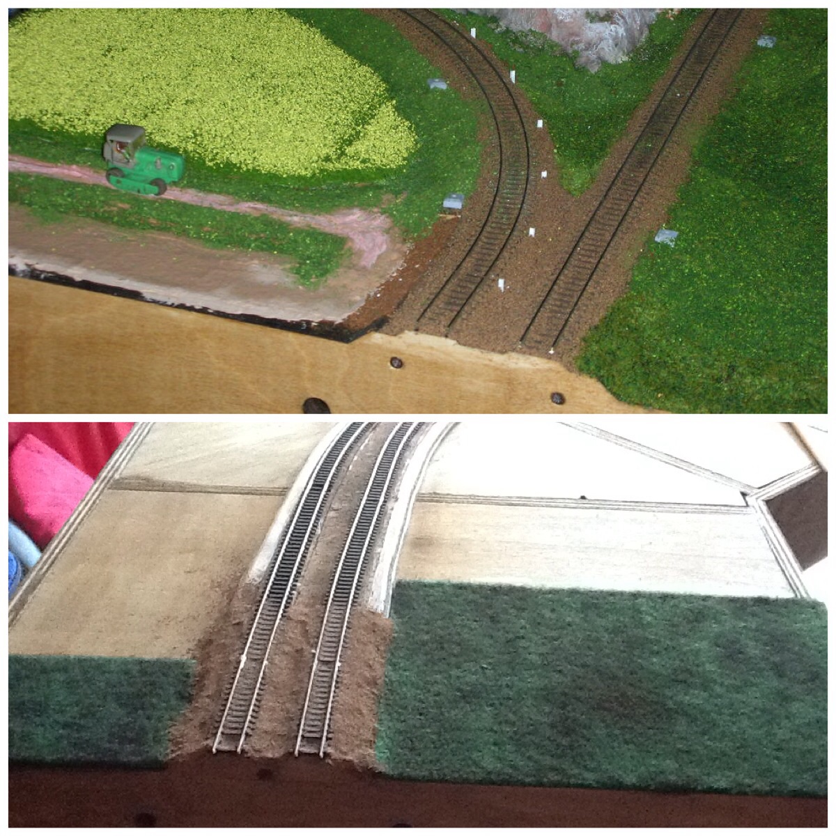

Andrea, io in effetti sono molto convinto che un po' di rilievo dia movimento al modulo. Volevo sentire Mauro, che è coautore dell'opera, il cui giudizio mi conforta e va nella direzione pensata.

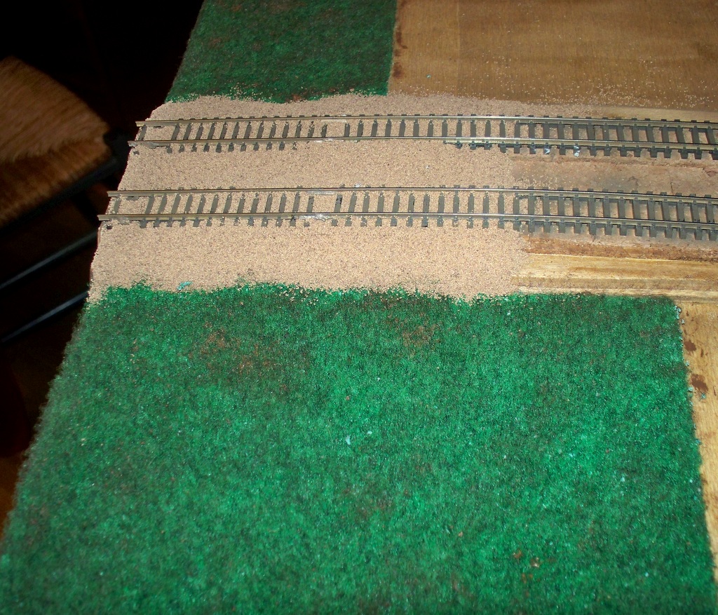

Adesso vi sottopongo una prova di sporcatura dei binari, di posa della massicciata e di prato alla testata.
- Mi sono tenuto leggero sui binari, con una sola passata di aerografo con il ruggine Puravest. Se mi dite di saturare il colore, ripasserò.
- Il ballast mi sembra troppo uniforme e penso che, dopo averlo fissato una volta messi i plinti dei pali, lo macchierò qua e là con pennello a secco.
Forse l'ho steso anche un po' troppo largo, che dite?
- Sul prato penso di seminare sabbia colorata a piccole macchie per simulare fiorellini di campo.
233,76 KB
417,46 KB

#172 Messaggio da Andrea »
Bravo Carlo, a me la sporcatura dei binari pare ben riuscita.
Verifica bene, prima dell'incollaggio, la posa della massicciata.
Se è troppa, soprattutto vicino al fungo della rotaia, ci potranno essere problemi con la circolazione dei rotabili.
A Novegro, sul modulo di Carlo, abbiamo dovuto lavorare di fino per togliere dei granellini che si erano incollati al fungo.
Si può fare ma... meglio prevenire che curare.
Visto in foto, ho invece qualche dubbio sulla tonalità dell'erba ma forse è solo un effetto del flash.
Mi riferisco alla parte a ridosso della testata (quella che deve essere a norma) che mi sembra di un verde molto intenso.

#173 Messaggio da Marshall61 »
Vero Andrea!....meglio prevenire che curare e, con il "senno del poi" procedere con molta lentezza utilizzando un pennello per sgomberare la base del fungo soprattutto nella sua parte interna....."è il mestiere che entra" come si dice, nonchè l'inesperienza, il ballast è molto fine e si sposta facilmente anche quando si versa la mistura con acqua e vinavil......per i prossimi non ci sarà problema..... :wink: :grin:

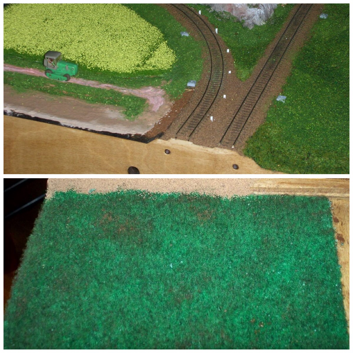

Andrea, per il colore del prato alle testate mi sono basato sulla foto del modulo di Mauro Galleria dell'Orso. Mi sembrava che i due prati fossero molto simili, ma posso scurire il mio.
Il problema è che con le foto non si sa mai se il risultato è veritiero:
546,76 KB
482,06 KB
Per il ballast non temere, dopo avere distribuito il vinavil passo con un carro sui binari e siccome i miei carri sono H0 il bordino dovrebbe essere abbastanza alto da garantire che il pietrisco ancora non fisso si sposti dal fungo. Comunque starò attento, tranquillo.
A questo punto, il nome naturale del modulo potrebbe essere "Modulo dell'itticoltura". Avevo pensato anche a "La curva della trota", ma non vorrei che si confondesse con ben altra "trota" :grin:

#175 Messaggio da Riccardo »
ciao Carlo,
intervengo sui colori.
In effetti dalle foto non si capisce chiaramente la tonalità della colorazione. Come riferimento puoi verificare con le Norme a pag. 32 :
- sporcatura binari = tendente al Puravest Ruggine Rotaie 1
- ballast (massicciata) = tendente al Noch 95620 (Woodland B72)
- bassa vegetazione (erba/prato) = tendente al Noch 07073
oppure (è leggermente più scuro) tendente al Auhagen 75592
Per quanto riguarda il nome del modulo, personalmente voto senza dubbio il: "La curva della trota", è azzeccatissimo :wink:
