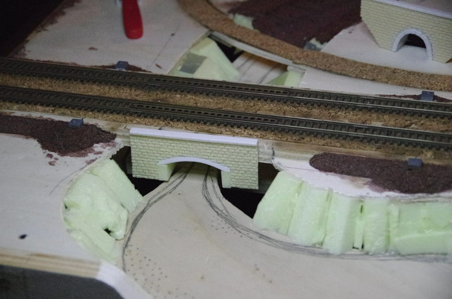

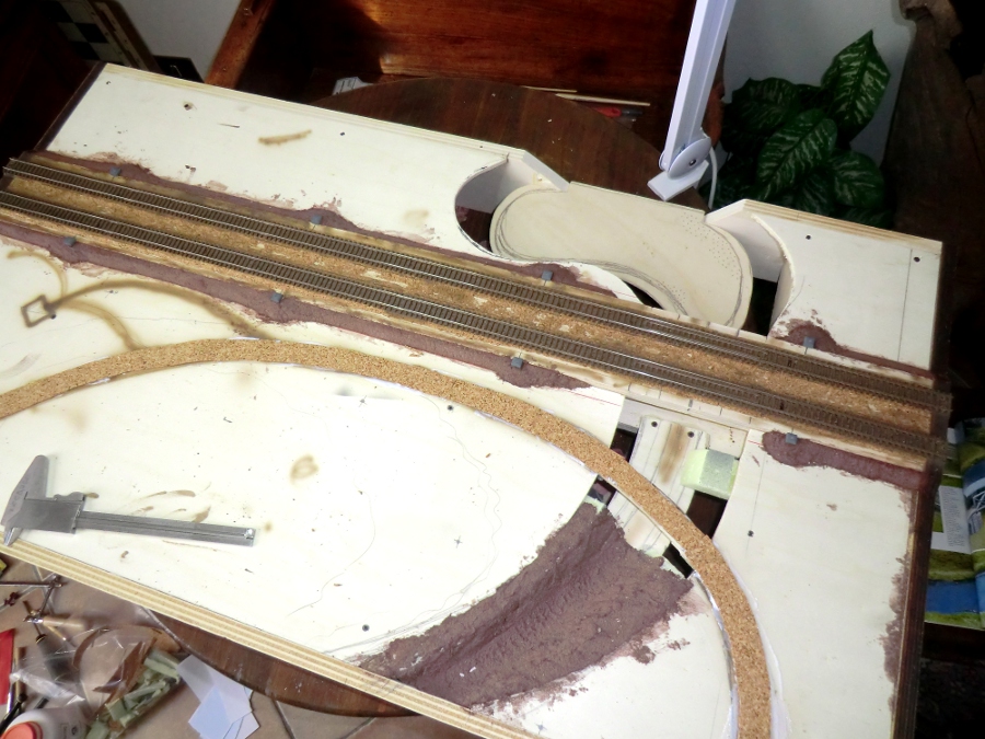

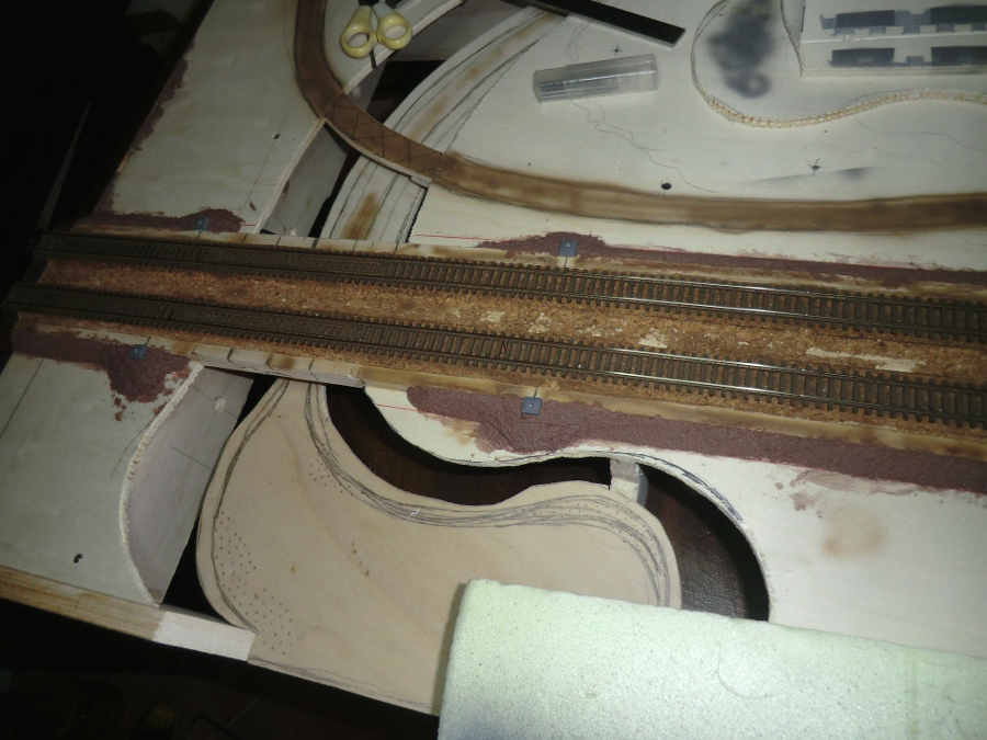

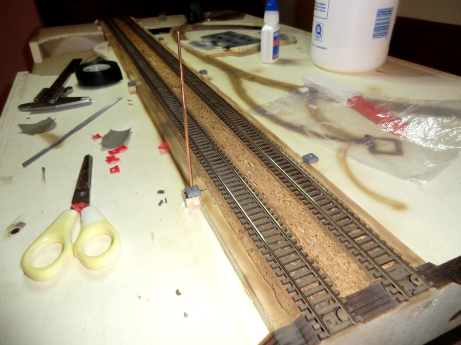

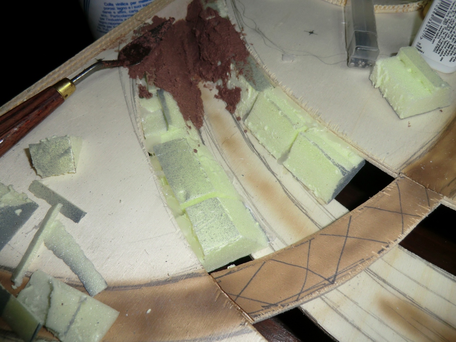

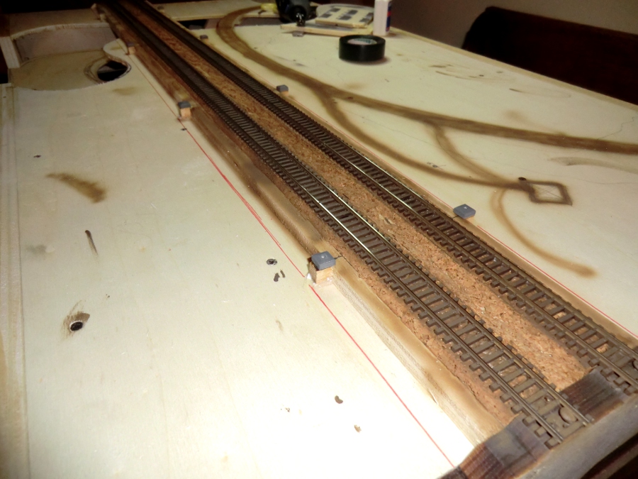

ho potuto piazzare i pilastri dei pali così da rifinire il tracciato con la mistura (segatura+colla+acqua+colore) (ho visto che anche Doc utilizza questo sistema per il terreno).
320,47 KB
291,13 KB
341,29 KB
327,39 KB
Si vede anche il riempimento del canale o fiumiciattolo con polistirolo espanso sagomato, ricoperto successivamente dalla mistura.

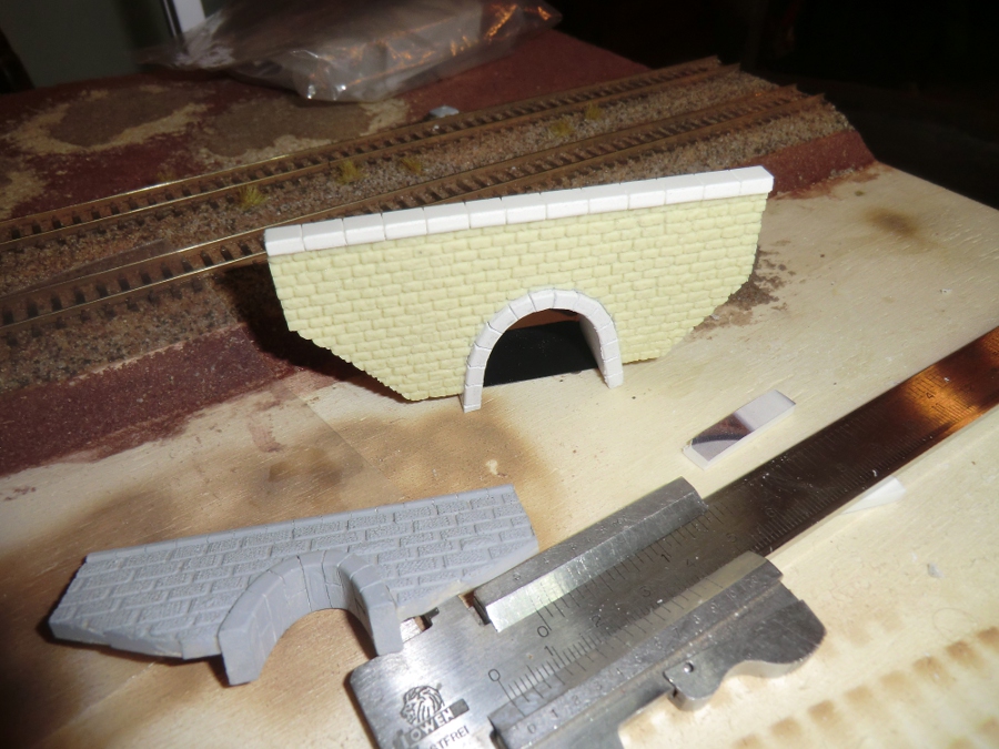

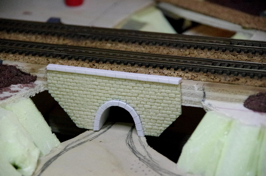

Poi ho provato a realizzare i piccoli portali, con delle lastrine di mattoni e rifinite con aggiunte di forex sagomato
332,66 KB
372,4 KB
362,99 KB
e qui mi sorge una valutazione:
quello curvo o quello più aperto?

Riccardo,
il lavoro è ottimo, personalmente piace più quello curvo, però l'arcata ai lati dovrebbe finire più dritta, cioè perpendicolare al terreno e non aperta verso l'esterno.
Ripeto secondo i miei gusti.

Opterei per il portale curvo, solo perchè lo ritengo più comune sui nostri canali, no?

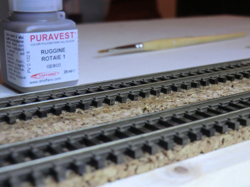

Una domanda: sai darmi il codice del colore che hai usato per invecchiare i binari?

davvero un bel lavoro Riccardo, mi associo, meglio il curvo con la modifica suggerita da Adolfo :wink: :wink: :wink:

PS: x Roberto, il colore per l'invecchiamento dei bunari è il Puravest Ruggine rotaie 1 dato con aerografo così da sporcare di riflesso anche le traversine
229,46 KB
[/quote]
questo sarebbe il colore che dobbiamo usare tutti? e se è cosi dove lo trovo? grazie

dopo un po di analisi e ricerche su Internet, mi sono rivolto direttamente al produttore (www.drtoffano.com), il quale vende anche a privati.
Il costo di un flaccone è di 2.9€+ le spese di spedizione.
