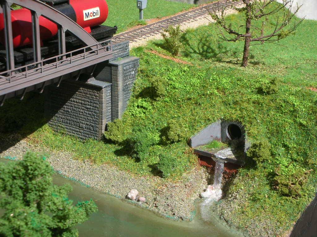

Che tipo di plastica hai utilizzato per realizzare questo?
Questo scorcio è' semplicemente stupendo!

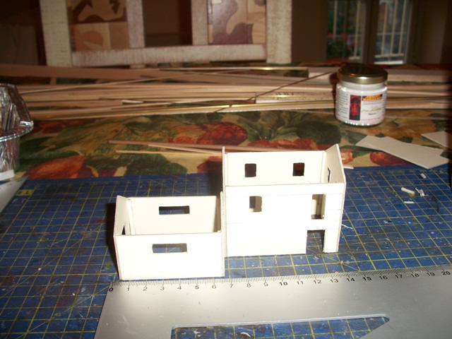

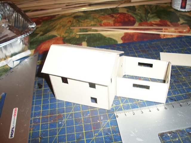

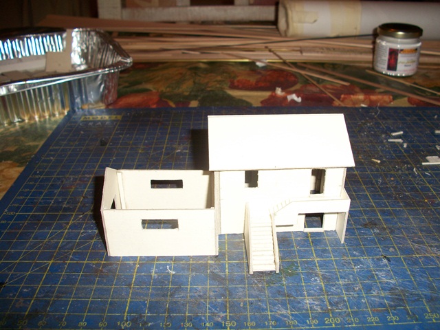

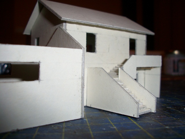

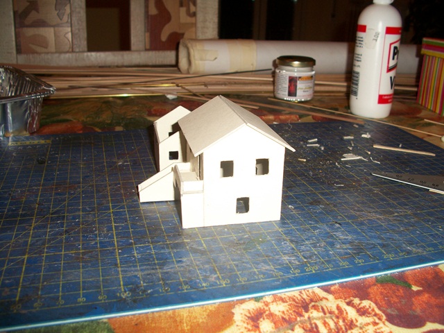

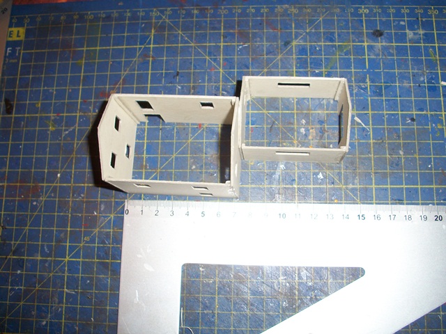

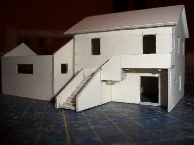

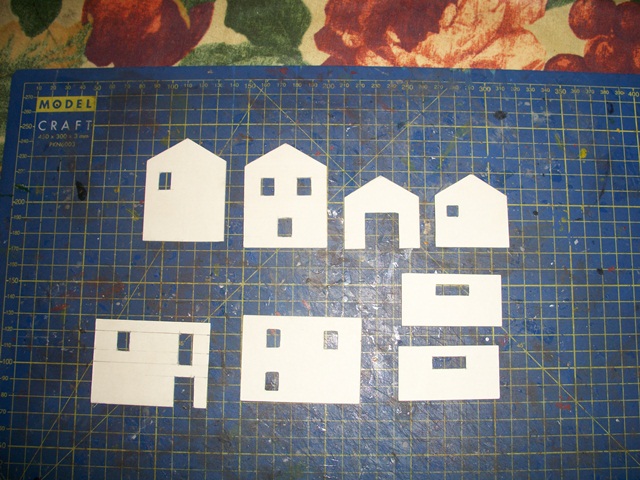

Andrea,
ho inziato la costruzione della casa di campagna/montagna in scala TT da inserire nel tuo modulo (se ti piace).
Il tutto sarà montato su una basetta (devo decidere lo spessore) con misure da 18 cm per 25 cm.
Comprenderà la casa con annessa piccola stalla, una recizione dove ho intenzione di mettere le mucche.
Fammi sapere se le misure sono compatibili.
Ti allego alcune foto.

Cavolo Adolfo, già così, prima di fare qualsiasi altro miglioramento, si presenta molto bene!

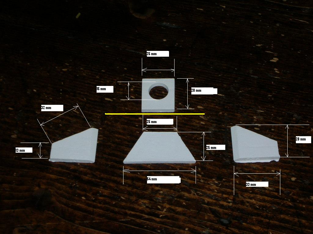

Grazie Andrea; se ti riferisci al condotto di scarico è un prodotto della Woodland Scenicc C1262 in cui ho infilato un tubo dipinto di nero internamente. Se non trovi analoghi in scala TT ne ho ancora uno in kit che posso fotografare e misurare per poterlo riprodurre, credo abbastanza facilmente, in scala .

Si Mauro, mi riferivo al condotto di scarico delle acque.
Se hai le misure mi fai una cortesia, provo a riprodurlo in TT.
Quindi l'acqua di scarico è in resina?
Perchè mi era parso di leggere che fosse in plastica (ma non avevo capito come l'avevi trattata).

adobel55 ha scritto:
...ho inziato la costruzione della casa di campagna/montagna in scala TT da inserire nel tuo modulo.... Fammi sapere se le misure sono compatibili.
Ottimo Adolfo, procedi pure, le premesse per una realizzazione alla tua altezza ci sono tutte.
Con le misure ci siamo, credo lo inserirò su una leggera collina nella parte sinistra, in fondo.

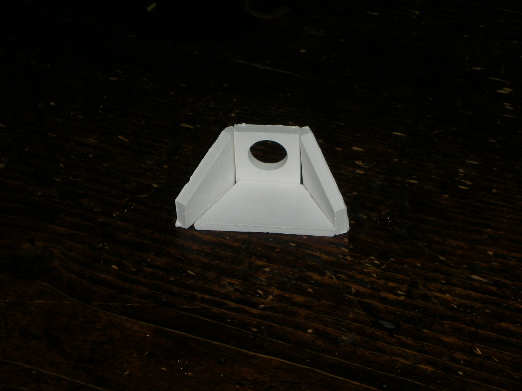

Eccoti le immagini con le misure in scala HO del kit scarico acque.
104,38 KB
149,99 KB
Per l'effetto cascata ho usato i due gel di Abbiati Wargames (G1000 e G1050) utilizzando un pezzetto di plastica trasparente dei blister che contengono le fiale per iniezioni come sostegno verticale ai gel prima del loro essicamento.
Se non ricordo male ti avevo già suggerito l'uso del monocomponente Toffano per l'acqua e i due gel di Abbiati per l'effetto increspatura e schiuma. Nel sito di Abbiati ci sono due puntate molto esplicative sull'effetto acqua che val la pena vedere.

Li ho usati anche io i gel di Abbiati sono validissimi e dal costo contenuto, in alternativa al prodotto Toffano puoi sempre usare il silicone trasparente..... :wink: :grin:

Ottimo lavoro Adolfo stà venendo benissimo, complimenti vivissimi!!!!

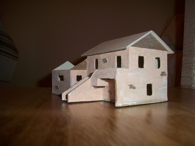

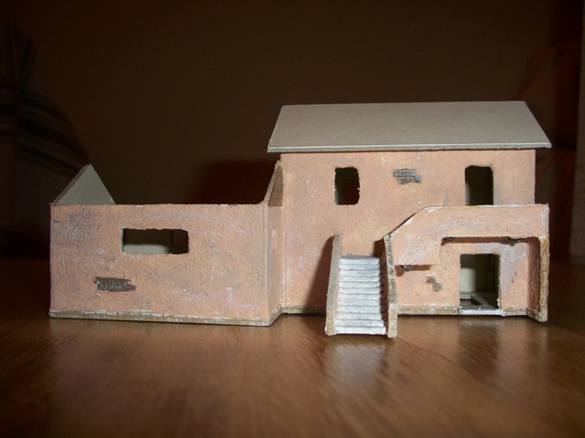

#138 Messaggio da adobel55 »

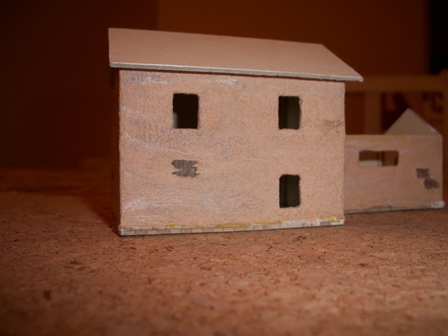

Grazie a tutti,
allego altre foto di avanzamento lavori.
Ho applicato un intonaco e colorato il tutto.
Spero vada bene.
Il lavoro continua.

complimenti Adolfo, davvero un bel lavoro, come da tuo solito :wink: :wink:

Bene Adolfo, mi piace.
Come realizzerai gli infissi?
Per la base, valuta tu lo spessore.

Ottimo grazie. Ora non mi resta che convertire in TT.

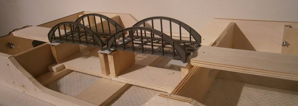

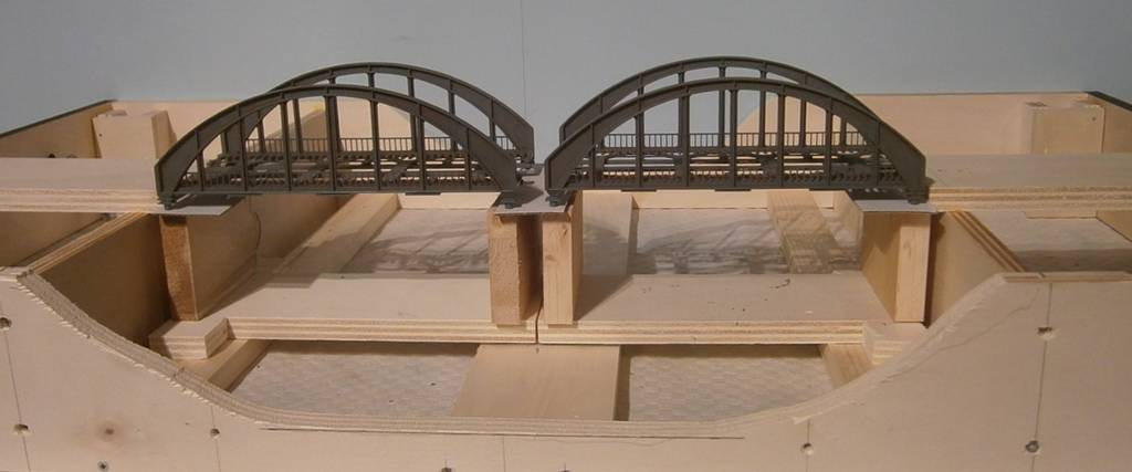

Visto che con i ponti sono a buon punto, ho provato a posarli per vedere l'effetto scenografico.
Che ve ne pare?

direi che sembra stia venendo davvero bene! bravissimo! ti seguo con interesse!! :wink: :grin: :grin:
Sto facendo alcune prove, sono orientato su l'utilizzo di un fogli di acetato dove poi incollare dei listelli di legno di spessore molto fino (0,25).
Vedremo.
Che ve ne pare?
L'effetto è ottimo.
Bravo.

Andrea, sei velocissimo (non quanto Sergio a realizzare le loco... a propò Sergio... a che punto sei?) ! verrà sicuramente un bellissimo lavoro!
Re: MODULO "Viadotto San Carlo"
#145 Messaggio da marioscd »
ohèèèèè Andrea!!! non ti si sta dietro!!!! solo l'altro ieri avevo visto il ponte a pezzi...... io ve meno!!! co stì ritmi......!!!!
PS tutti ottimi lavori, sia il modulo che la bellissima casetta di Adolfo!
