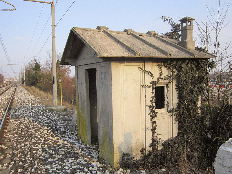

Senza impegno, ma una piccola costruzione da mettere lungo i binari, in prossimità della galleria, mi farebbe molto comodo.
Qualcosa di piccolo tipo questo casottino:
339,15 KB
Se fosse nelle tue possibilità te ne sarei molto grato.

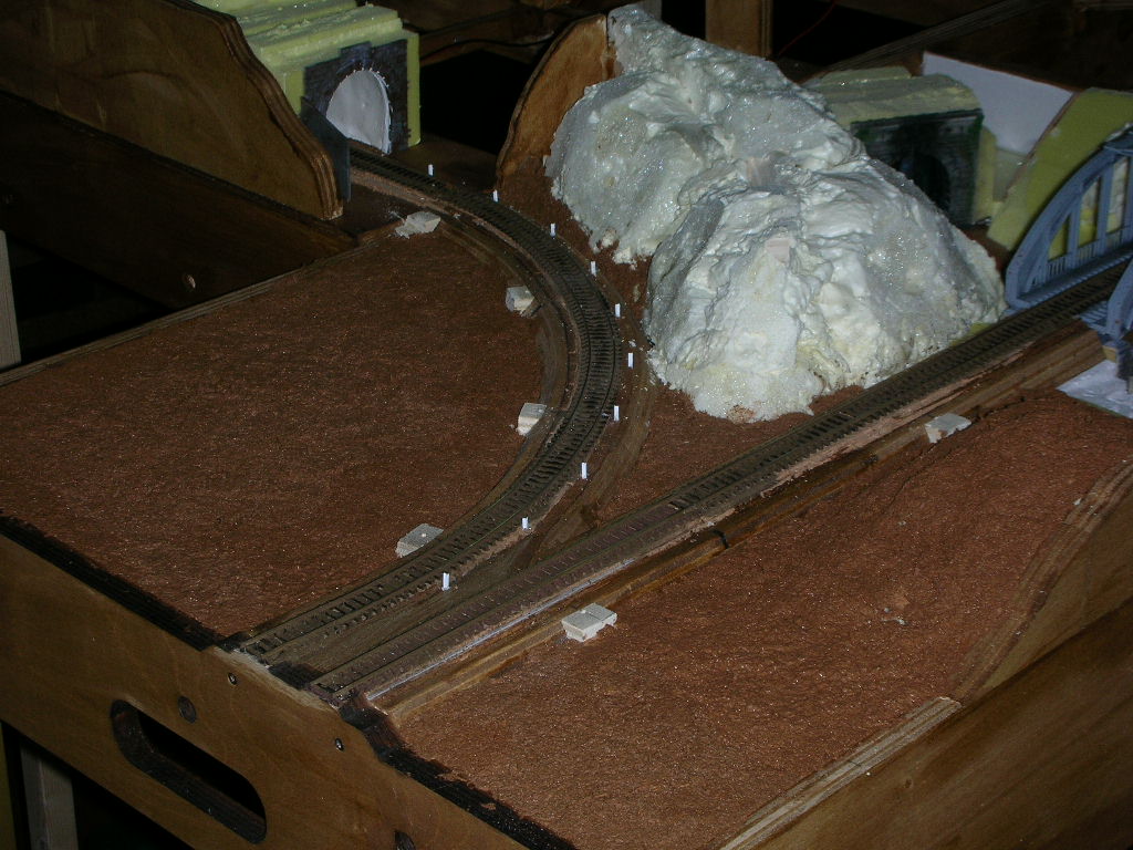

Qualche progresso scenografico e la stesura di una parte del terreno adiacente la testata di coniugazione.
186,68 KB

perdonate la mia ignoranza, ma a cosa servono quelli spezzoni di rotaia bianchi conficcati nel terreno e posti a lato della linea? li ho visti anche nella stazione del mio paese, ma non sono riuscito a spiegarmi la loro funzione :cool: :cool:
grazie mille,
ciao, Alessandro
Messaggi: 6535
Re: MODULO (doppio) "Galleria dell'orso"
#118 Messaggio da Docdelburg »
alexgaboardi ha scritto:
......perdonate la mia ignoranza, ma a cosa servono quelli spezzoni di rotaia bianchi conficcati nel terreno e posti a lato della linea? li ho visti anche nella stazione del mio paese, ma non sono riuscito a spiegarmi la loro funzione :cool: :cool:
grazie mille,
ciao, Alessandro
Per quello che ne so dovrebbero essere le mire per la posa del binario; sono quindi una sorta di picchetti che disegnano il tracciato prima della posa e vengono usate come riferimento per chi poserà il binario per i raggi di curvatura e l'altezza delle rotaie.
E rimangono in sede, se non sbaglio, per periodiche verifiche dell'esatta posizione dei binari.

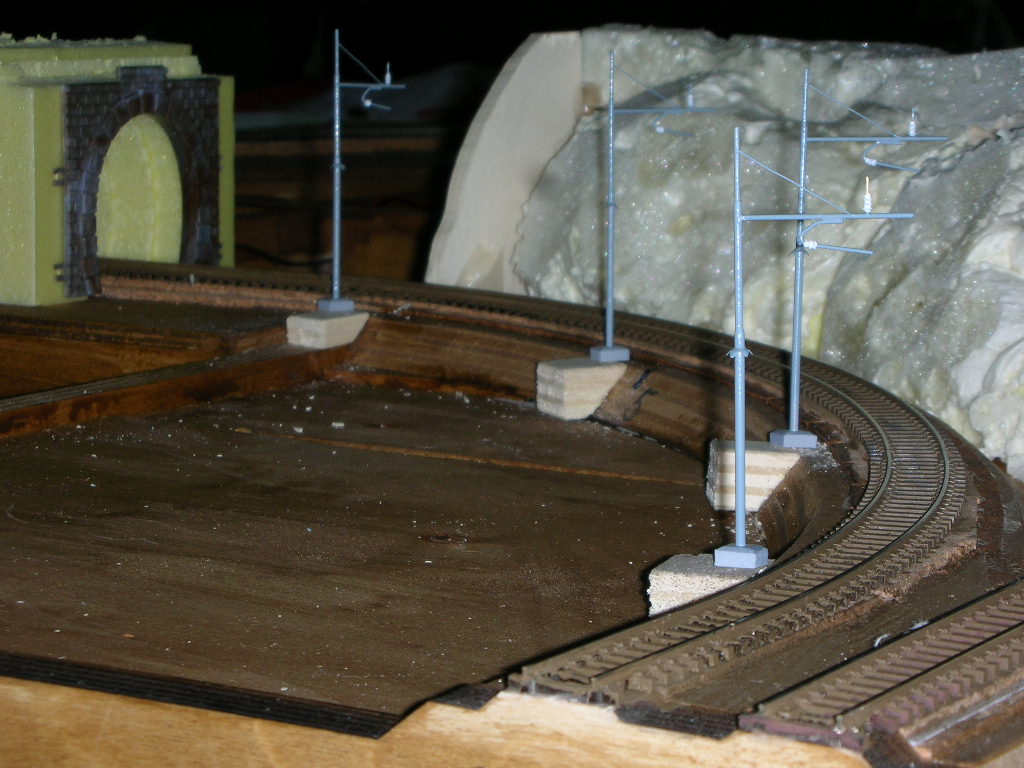

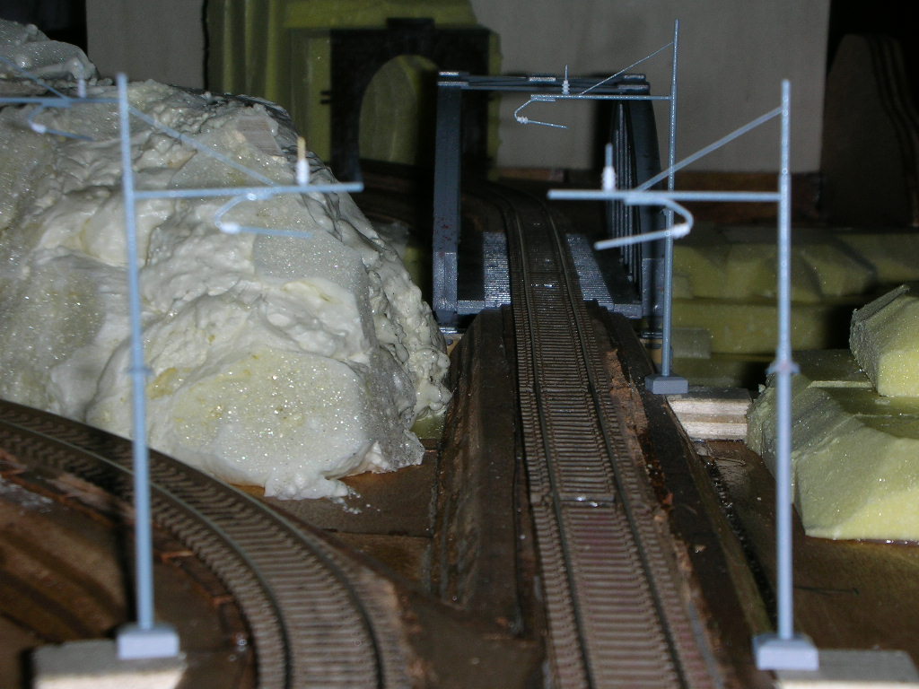

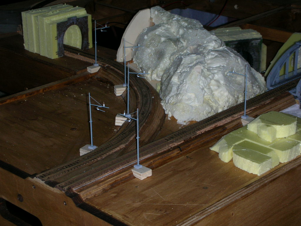

Vorrei verificare una cosa, di cui però non ho documentazione al momento e quindi la pongo come riflessione.
Nella foto in cui hai appoggiato i pali della linea aerea noto che i bracci di poligonazione sono tutti disposti internamente alla curva. In curva la forza di tensione del filo di contatto esercita una spinta verso il centro (interno della curva) per cui, per contrastarla è necessaria una forza resistente proveniente dall'esterno che , in questo caso, può essere garantita dal braccio di poligonazione esterno. Per questo motivo, nella tua curva, i bracci che sostengono le zampe di ragno dovrebbero essere tutti esterni.
Messaggi: 11326
#124 Messaggio da adobel55 »
rbk250 ha scritto:
PS: con piacere assisto alla nascita di un nuovo casoTTo :cool:
Riccardo, spero di non fare un gran casoTTo.
Ciao. Adolfo
#125 Messaggio da marioscd »
Enrico57 ha scritto:
Ottimo lavoro, Mauro!
Quanto afferma Enrico è assolutamente corretto. In caso di curva con palificazione all'interno (normale nelle linee a doppio binario), tutta la curva viene "seguita" da una poligonazione del filo di contatto con le zampe di ragno poste all'esterno per esercitare la forza contraria a quella del pantografo che tende a spingere all'interno. Questo schizzo ripreso da una discussione del forum duegi spiega bene il discorso:
Di conseguenza, Mauro, se i tuoi pali hanno le zampe di ragno interne puoi tranquillamente montarli all'esterno del tratto di curva invece che all'interno.
