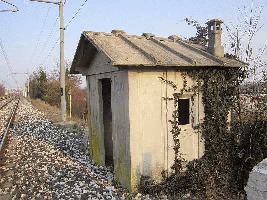

In questa guida vi illustro come ho realizzato un classico casotto F.S. per il quale ho preso spunto da questo edificio:

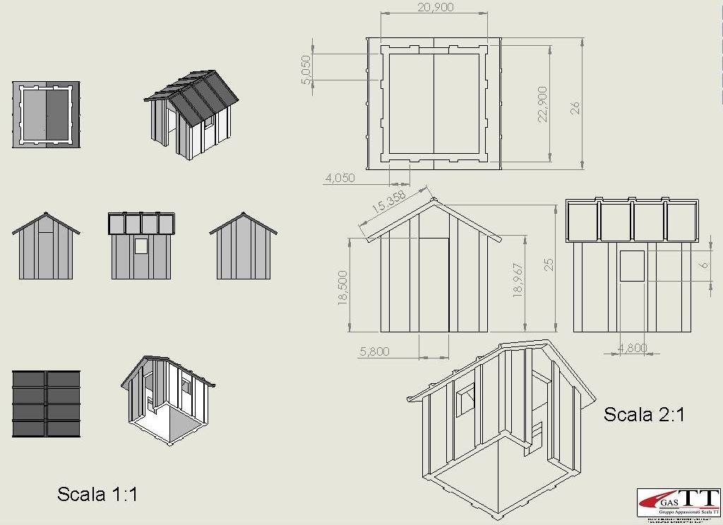

Come prima cosa ne ho ricavato le misure.

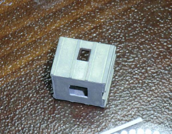

Stampati i disegni ho ritagliato da un pezzetto di forex, spessore 1mm, le pareti del casotto.
Una volta ritagliati, vengono incollati ed assemblati.

Ed eccoci alla fase della coloritura. Ho utilizzato una base di acrilico bianco e via via aggiunte di polverizzazione di "carboncini gessi - contè carre shizzo" con i quali ho ottenuto le varie sfumature di giallo e grigio tramite l'uso di una spugnetta.
Anche per il tetto ho utilizzato la stessa "tamponatura".

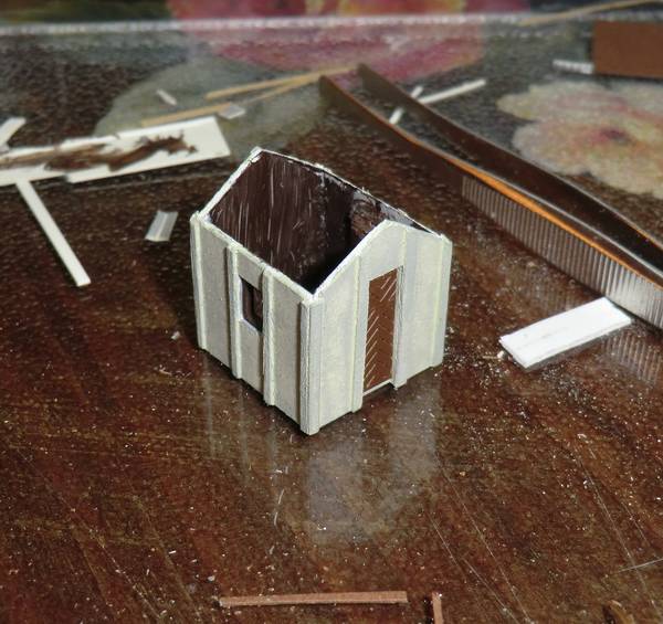

Non ho volutamente realizzato la base ed ho lasciato un'apertura nel pavimento per l'eventuale illuminazione.
Qui si può anche notare l'interno, dipinto con del marrone scuro per uniformare la possibile vista dal finestrino.

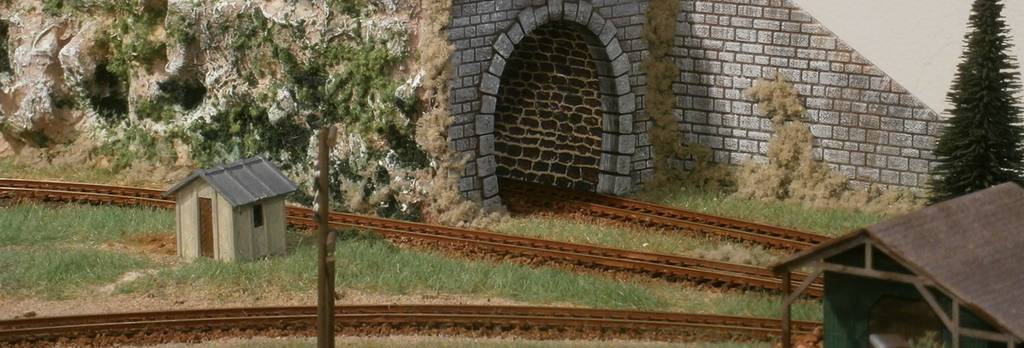

Ed ecco il risultato finale.
Nelle ultime due foto, scattate senza l'uso del flash, si nota la tonalità di fondo giallina...
Il casotto F.S. è stato inserito nel plastico di Carnate Usmate.
