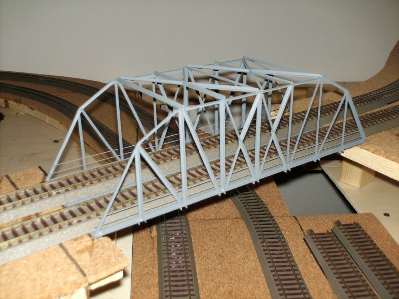

andrea ciao ho letto ora la discussione sul ponte se ti puo' interessare il mio in ho e' largo 10,1 cm
118,15 KB
55,51 KB
Gaspare Sardone
Messaggi: 23766
Re: MODULO "Viadotto San Carlo"
#106 Messaggio da Andrea »
Grazie Gaspare, è simile a quello al quale faceva riferimanto Mauro.
E' bello ma per il mio modulo avrei in mente qualcosa di diverso.
Però ci sto ancora ragionando. :wink:

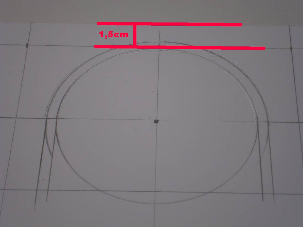

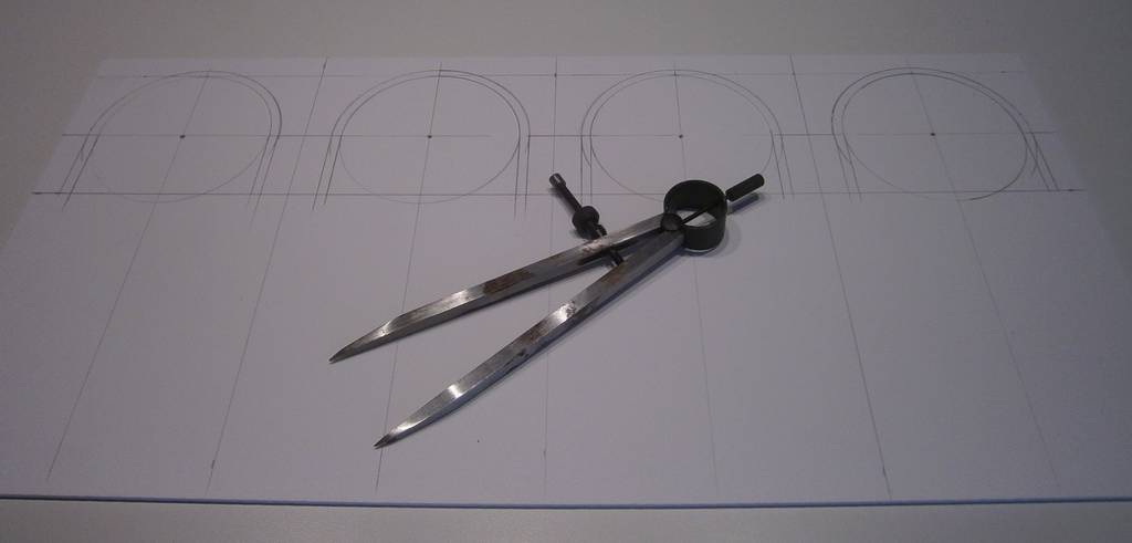

Il mio tentativo di ponte ha avuto inizio...
Come vi dicevo, provo con il forex.
24,47 KB
Ho però un dubbio tecnico.
Considerando l'altezza di poco inferiore a 1,5cm dal punto massimo dell'arco ed il punto massimo del viadotto, in che modo (ovvero a quale altezza) dovrei posizionare correttamente la base dei binari?
87,69 KB

#111 Messaggio da Fabrizio »
Ciao Andrea, se ho ben capito ti riferisci al fatto che dovresti tenere presente in quei 15 mm il parapetto? Ad ogni modo credo che dovresti tenere presente quanto vuoi fare alto il parapetto, mettiamo Y. Poi posizioni il piano dei binari a Y dalla cima del parapetto(tenendo presente che il piano dei binari sarà sarà spesso X mm e quindi dovresti cercare di fare il parapetto non troppo alto e il piano non troppo spesso in modo che Y+X < 15 mm ). Fatto questo poi, posizioni il piano dei binari ottenuto sul ponte in corrispondenza con il piano dei binari che parte dalle testate , i piloni scenderanno sotto il piano "quota zero" del modulo (quello da cui si misurano i 12 mm per la posa del binario) per quel che serve, ma non è un problema, perchè il "fondo" del modulo lo potrai fare basso quanto ti serve.

Ciao Andrea, io prenderei come riferimento i ponti di Luciano (Lepri) che mi sembra faccia coincidere la parte superiore del foglio di forex con il compensato poi incolla cornicione e parapetto.

è vero Carlo, riguardando IL PLASTICO "CASTELLO" , Luciano Lepri ha tenuto lo stesso piano

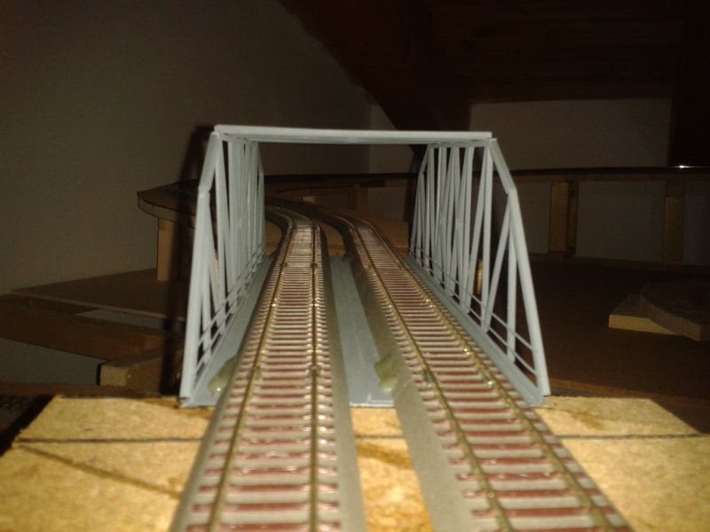

Ed ecco il mio nuovo pargoletto...
Nudo e crudo dopo l'assemblaggio di stamane nel laboratorio di Edgardo.

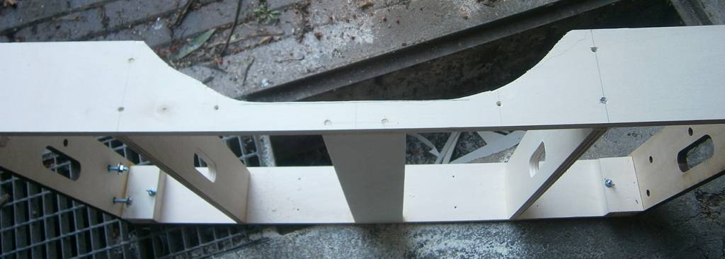

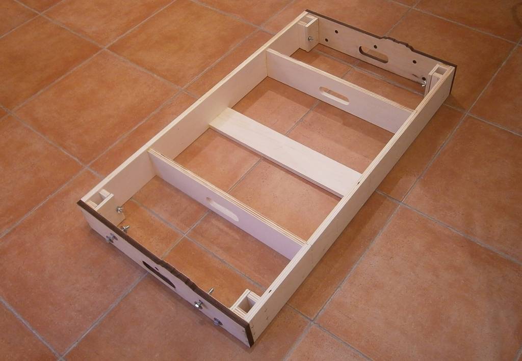

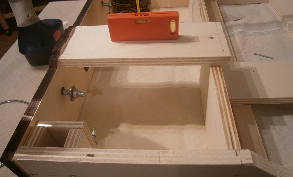

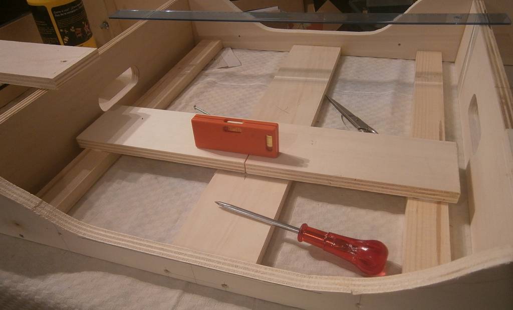

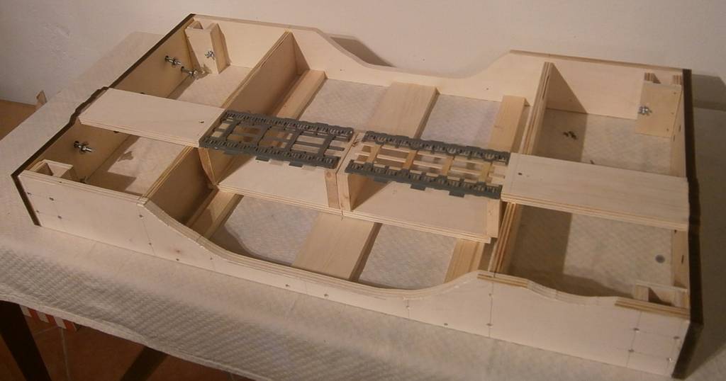

Come sapete, la parte centrale del modulo ospiterà il letto di un fiume (probabilmente in secca dopo aver visto stamane da Edgardo una foto su spettacolare su MF Plastici)...
42,68 KB

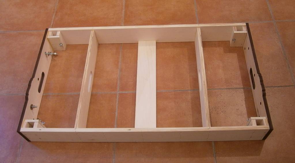

Per ospitare il letto, abbiamo allargato le traverse e rinforzato il tutto...
52,25 KB
Le parti terminali sono state predosposte ad hoc...
50,08 KB
La parte centrale è chiaramente vuota ed il ponte sarà sorretto da tre piloni (due laterali ed uno centrale) che verranno realizzati in legno e rivestiti in forex.

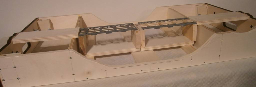

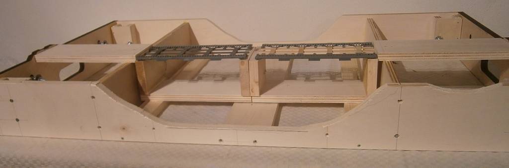

Alcune foto con le prove d'ingombro del ponte (che sarà uleriormente alzato).
32,37 KB
27,95 KB
L'apertura posteriore è più stretta e vi è una leggera inclinazione verso valle.
46,51 KB
29,84 KB
Messaggi: 11474
#121 Messaggio da Fabrizio »
Bel lavoro Andrea :wink: Da quanto sono i bulloni di fissaggio che vedo infilati nei fori di interconnessione delle testate? Nella fattispecie mi servirebbe sapere la lunghezza... è sotto i 70 mm?

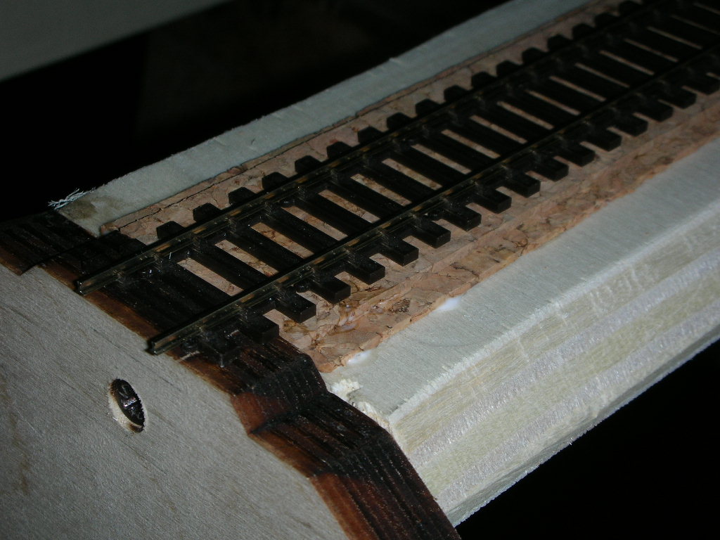

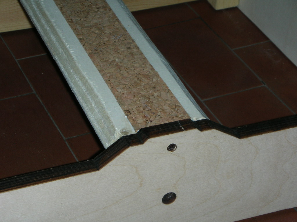

Bel lavoro Andrea; ero un pò perplesso per il fatto che hai tenuto un'altezza di solo 11 cm per la fascia laterale ma ho visto che hai predisposto opportuni rinforzi.
Colgo l'occasione per una osservazione: perchè non prevedere di usare un listello più largo per l'appoggio dei binari in modo da ricreare completamente il terrapieno inclinato ai bordi?
Nei moduli Fremo io uso un listello di larghezza sufficiente per ricreare il bordo inferiore della massicciata tagliandolo di sbieco con il seghetto alternativo.
Due foto per rendere il concetto.
171,31 KB
164,29 KB
Messaggi: 23766

Docdelburg ha scritto:
... perchè non prevedere di usare un listello più largo per l'appoggio dei binari in modo da ricreare completamente il terrapieno inclinato ai bordi?
La tua è un'osservazione sacrosanta, alla quale non avevamo pensato e da tenere in considerazione per i prossimi moduli.
La tua foto ravvicinata risponde invece ad un mio dubbio.
Io ho sughero da 5mm e da 2mm e non da 4mm.
Notavo che tu hai usato due strisce da 2mm sovrapposte (almeno credo).
Quella sotto è leggermente più larga.
Mi pare un giusto compromesso.

#124 Messaggio da Docdelburg »
Due strisce di sughero da 2 mm ciascuna, la sottostante più larga, sempre per una migliore conformazione della massicciata e risparmio di ballast.

Giuste le osservazioni di Mauro, la striscia di legno sotto i binari potrebbe già essere di misura con le inclinazioni della testata avendo così tutto il tratto finito.
Per il sughero da 4mm, (ho letto anche il msg.), l'ho trovato al BrihkoOK o al LeroyMerlin ma la soluzione di Mauro con il doppio strato da 2 risolve il broblema reperibilità e sicuramente con il trucco delle due larghezze fa risparmiare anche il ballast. (questi dettagli li aggiorneremo anche per le norme, grazie Mauro per i preziosi consigli :cool: )
