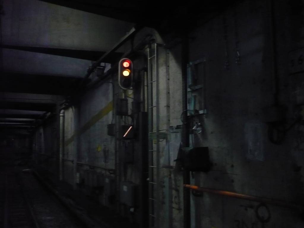

Ed, ci racconti qualcosa di questo segnale luminoso?
Messaggi: 5299
Re: In cabina di guida con Edgardo
#12 Messaggio da Edgardo_Rosatti »
E' un segnale alto di partenza a 3 luci per itinerari e se la memoria non mi tradisce è quello di partenza di Pagano pari prima dello scambio che divide la linea in 2 tronchi per le destinazioni di Rho fieramilano e/o Bisceglie.
Questo segnale non è più in uso e faceva parte del sistema di distanziamento a blocco fisso (tipo il nostro modulare), in quanto l'esercizio attuale è a regime il blocco mobile che usa segnali simili ma con aspetti diversi (solo rosso e bianco). Per fare una analogia molto fantasiosa, la metro ora è come il DCC.
E' anche un segnale di galleria e per questo motivo ha le tre luci (rosso, giallo e verde) separate. Quindi non ci sono vele colorate con singola luce come per i segnali di superficie, ma 3 luci distinte.
In questo caso è rosso/giallo e indica una via libera con limitazione di velocità a 30 Km/h per via del deviatoio posto dopo la partenza posizionato in non corretto tracciato.
E' interessante notare anche il pannello luminoso sussidiario posto sotto il segnale che mosra una barra obliqua ad indicare la partenza in deviata perchè in quel momento la destinazione del treno era per il capolinea di Bisceglie.
Se il treno avesse avuto destinazione per Rho fieramilano, l'aspetto del segnale sarebbe stato al giallo (via libera con limitazione di velocità a 50 Km/h), in quanto il deviatoio dopo la partenza sarebbe stato in corretto tracciato e la barra sussidiaria avrebbe assunto l'aspetto di una semplice linea verticale.
Le diverse velocità dipendono dall'armamento per far transitare i treni in sicurezza.
Come dicevo, attualmente il sistema è del tipo a blocco mobile con segnali a 2 luci che indicano semplicemente 3 aspetti:
- via impedita imperativa (rosso);
- via libera con marcia interstazionale (bianco);
- via libera in marcia condizionale (rosso+bianco).
Il sistema a blocco mobile è moto sicuro al punto tale che i segnali potrebbero anche non essere presenti, in quanto il maccninista ha a disposizione una efficiente ripetizione di bordo dell'aspetto di via, tramite cronotachigrafo con controindice, il contachilometri a doppia lancetta per farla breve :wink:
Il sistema provvede in automatico a gestire trazione e frenatura, insomma avrete capito che l'unica cosa che fa il macchinista è quella di aprire e chiudere le porte per l'incarrozzamento dei passeggeri.
Per me, a livello professionale è meno faticoso (se così si può dire) guidare un treno metropolitano, ma per la sicurezza e l'efficienza del trasporto pubblico è un grande passo avanti per i "clienti". Pensate solo che dopo l'introduzione del blocco mobille è stato possibile aumentare la frequenza dei treni nelle ore di punta con passaggi che variano tra 90 e 120 secondi.
Uno degli inconvenienti che ogni tanto capita, paradossalmente è legato all'uso dell'informatica. Nel senso che quando i server della sala operativa vanno in crash, tutta la linea si deve fermare per consentire ai dirigenti di movimento di effettuare il reboot del sistema.
Praticamente un bel Control Alt Canc :cool: che di solito dura una decina di minuti.
Poi vallo spiegare ai passeggeri...
Un caro saluto a tutti neh! :grin: :grin: :grin:
