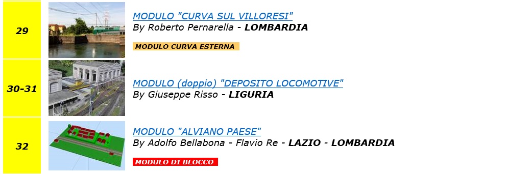

Adolfo, ho aggiornato anche la tua videata, non avevo annotato che si trattava di un modulo di blocco...
