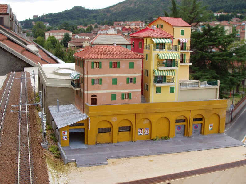

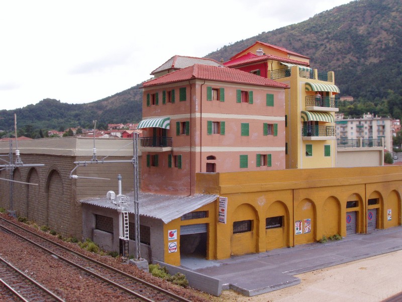

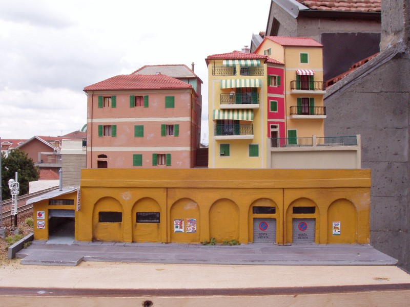

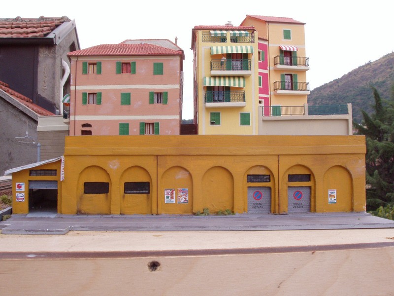

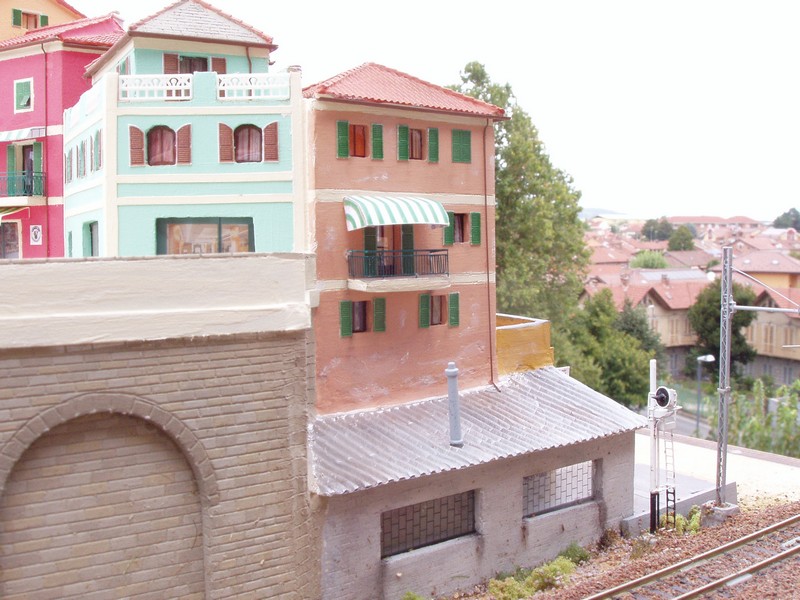

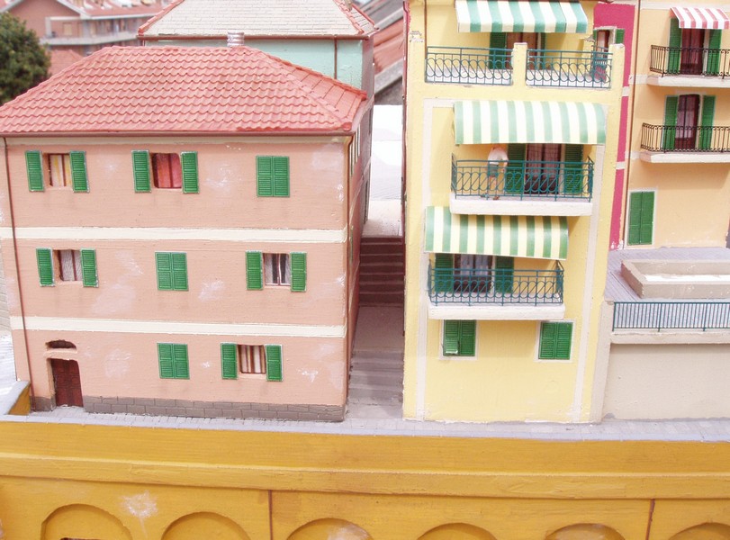

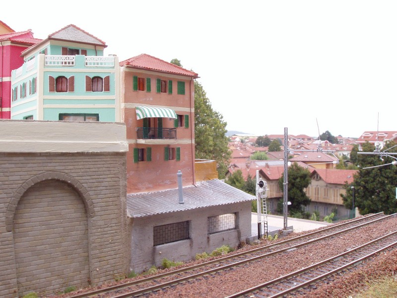

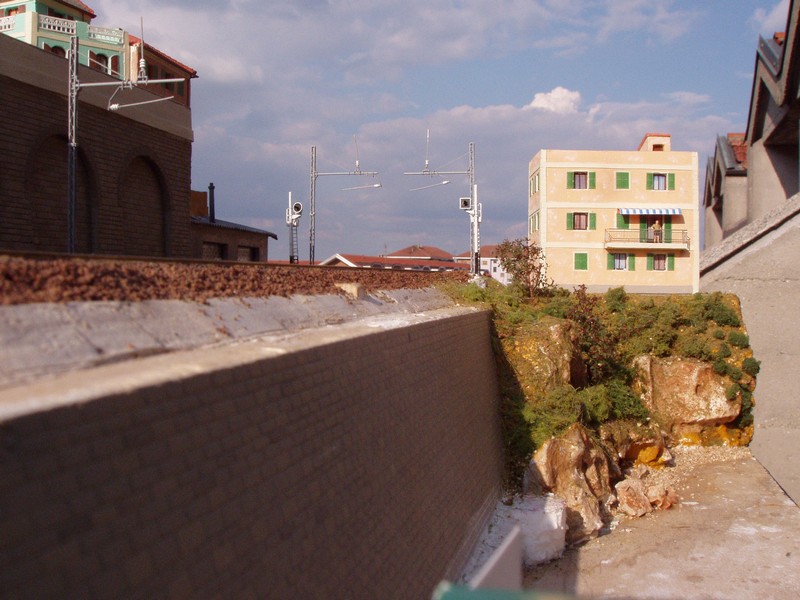

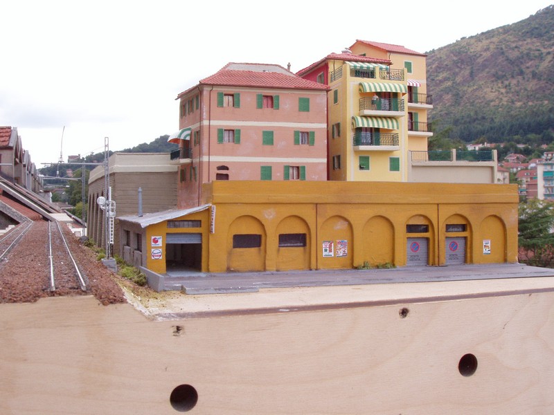

Ho iniziato la patinatura di alcuni edifici. Ho patinato in parte l'edificio ad archi, completamente la palazzina con tetto a falde a cavallo della zona fra la piazza e la parte bassa e l'officina. L'edificio officina e palazzina hanno subito un invecchiamento abbastanza pesante, poiché si trovano in quella parte della città più degradata
Alcune foto fatte alla luce solare
126,08 KB
121,6 KB
161,85 KB
141,48 KB
137,61 KB
136,39 KB
119,5 KB
146,82 KB
73,41 KB
La patinatura è stata eseguita con terre color ossido e nero, applicate con pennelli a setole morbide o dure e di diverse dimensioni. Ho anche usato tempera bianca applicata quasi a secco con un piccolo pennello a setole dure.
Un trattamento analogo subirà l'edificio con tetto piatto a ridosso della scogliera.

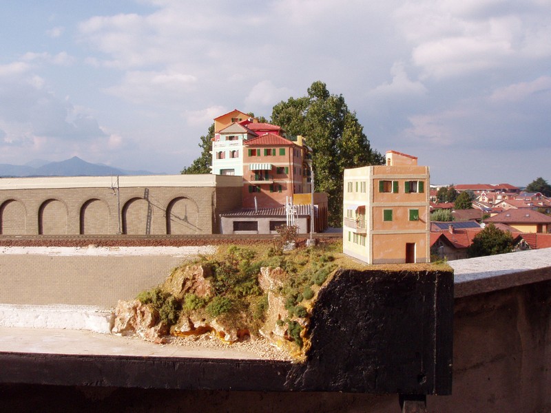

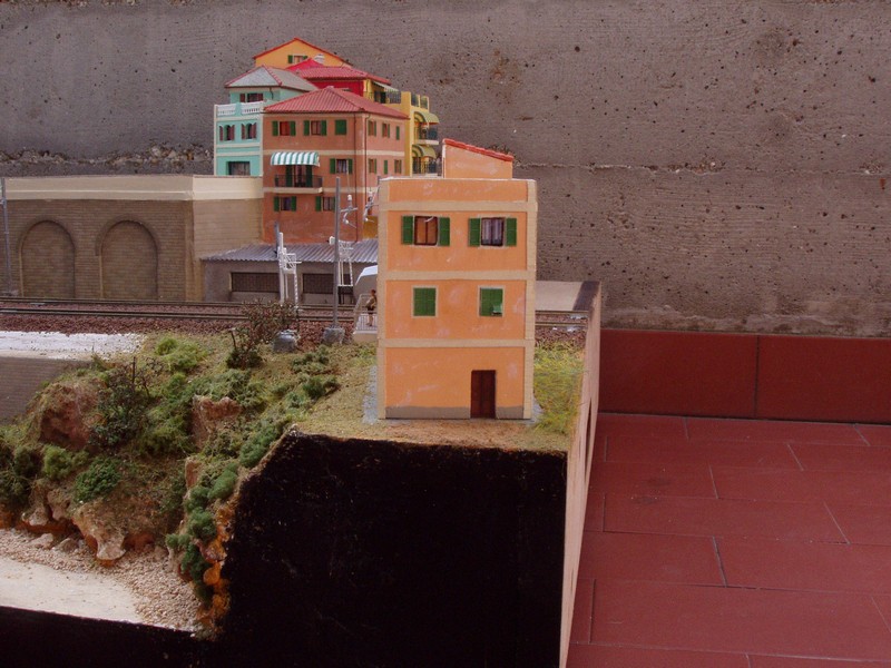

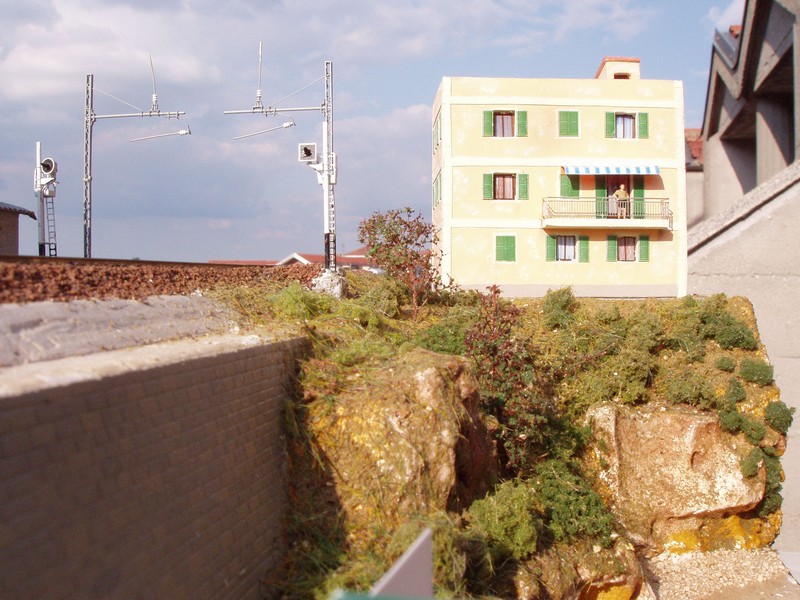

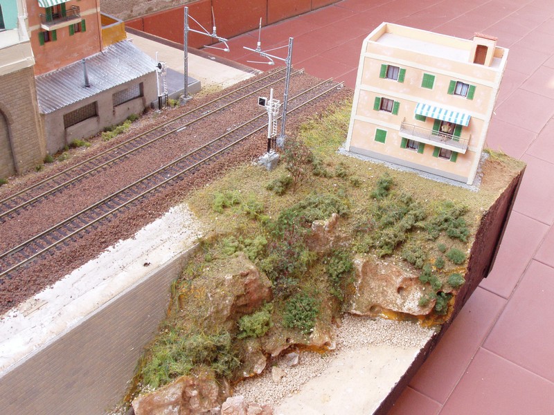

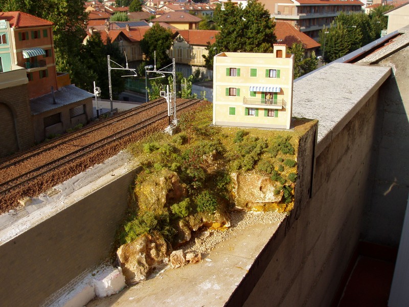

Ho patinato anche l'edificio sulla scogliera. Anche questo ha subito un trattamento di invecchiamento con polveri color ossido, nero e tempera bianca data a secco con pennello. In questo caso, poiché voglio riprodurre una zona degradata, l'effetto doveva risultare abbastanza marcato. Si tratta infatti della zona di abitato che vuole presentare una sorta di zona periferica più degradata, da contrapporre alla piazza e il resto del borgo, compreso il lato testata sinistra dove troverà sede lo stabilimento balneare, zona invece più curata.
@Carlo, ora si vede dove sarà il :wink: mare

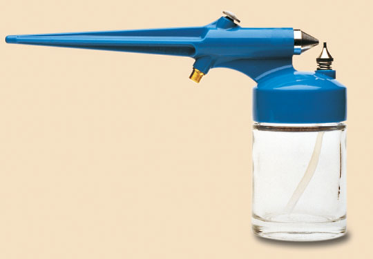

Parentesi sull'aerografo, per lavori di fondo utili le aeropenne basiche in plastica anche i cloni cinesi (valex e simili) non avendo aghi fini o guarnizioni minuscole sono molto robuste per i lavori grossolani.
La prima pistola Badger 350/9 in plastica corpo nero(getto 3,2 mm a 50 mm) permette un minimo di regolazione abbastanza da fare alcuni lavoretti.
La seconda sempre Badger250/2 corpo in plastica blù(getto19 mm a 50 mm) serve solo per campiture di fondo la regolazione del getto avviene tramite l'innalzamento/abbassamento del regolatore posto sopra al tappo porta vasetto che tramite il passaggio dell'aria aspira il colore, il controllo dell'ampiezza è molto aleatorio tanto da risultare più largo del modello 350/9.
Per agevolare la pulizia uso remover per gli acrilici, mentre per i colori Tamiya oltre al proprio remover anche con il solo alcool denaturato si ottiene una buona pulizia indicato anche lo sgrassatore della Chante Clear Bianco a base di sapone di marsiglia.

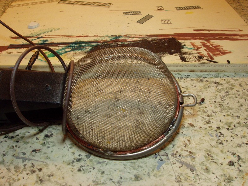

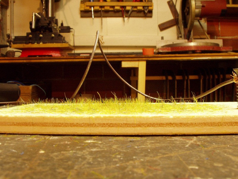

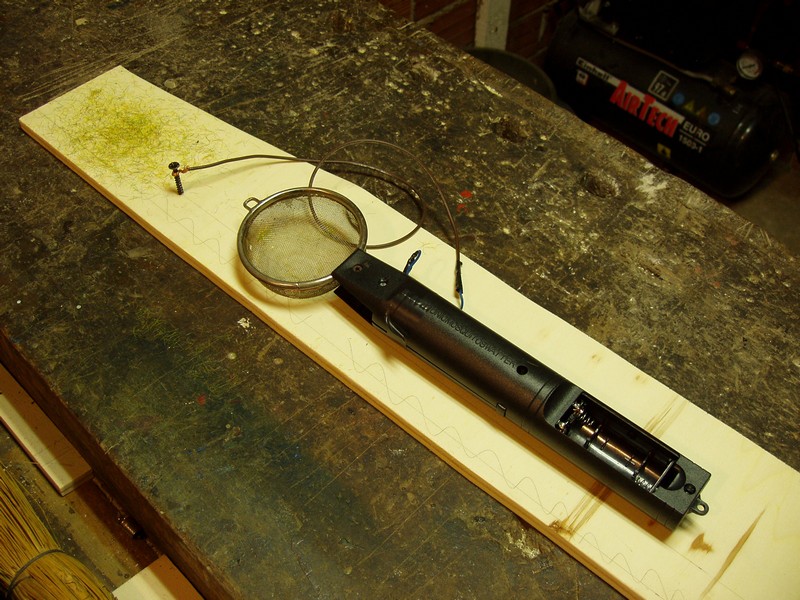

Oggi ho realizzato il piantaerba elettrostatico.
L'ho realizzato con l'ormai noto metodo della racchetta ammazzazanzare e colino metallico
Il funzionamento mi sembra ok. Nei prossimi giorni poserò l'erba nei pressi della testata destra
Risultato semina erba
125,63 KB
Piantaerba realizzato con racchetta zanzare
170,51 KB
Per sicurezza ho circondato il colino metallico con un filo in rame avente il polo positivo del generatore elettrostatico
178,89 KB
Avevo provato ad alimentare il dispositivo con un alimentatore ricavato da un caricabatterie per cellulari, che eroga una tensione di 4,7V anziché 3V come le due pile stilo previste. Ma l'esito è stato negativo, il piantaerba non funzionava. Con le due pile stilo invece tutto ok.

Se l'alimentatore per cellulari è del tipo "leggero", è probabile che si tratti di uno switching e necessita di un certo carico per funzionare correttamente, prova eventualmente a mettere una piccola lampadina in parallelo all'alimentazione.
Messaggi: 11475
Re: MODULO "Riviera di Ponente"
#646 Messaggio da Fabrizio »
Ciao Rolando. Avevo pensato a questo fatto, anche perché avevo timore che usando appunto l'uscita switching con un carico non suo e anzi un circuito capacitivo come quello del dispositivo, avrei potuto fare danni. Ho quindi usato un vecchio alimentatore (di un Nokia 3310) del tipo con trasformatore a nucleo magnetico. Ma purtroppo niente. O meglio.... la luce si accende, ma non si sente il tipico rumore del circuitino innalzatore di tensione e nemmeno il dispositivo "elettrizza". Però può essere che la mancanza del carico c'entri ugualmente, essendo un caricabatterie. Potrei provare a mettere una lampadina.
è probabile invece che la tensione in uscita non sia del tutto in CC, ma venga raddrizzata solo una semionda, (io ne uso uno per accendere dei led dietro una mensola con sopra degli swarovski e tendono a lampeggiare lievemente, ovviamente a 50hz), non ho idea di come funzioni la "racchetta", ma è possibile che voglia una corrente continua "vera".
P.S. l'alimentatore che ho usato io NON è switching

Può essere Rolando. Ad ogni modo, taglio la testa al toro e metto due pile stilo da 1,5V. Con quelle è tutto ok.
Massimiliano, non è difficile farlo. Io ci ho mezzo nemmeno mezz'ora. La racchetta l'ho pagata 4,50 euro e il colino l'ho fatto sparire dalla cucina di casa :cool: Ero dubbioso sulla riuscita del progetto e invece pare che funzioni abbastanza bene.
P.S. Il fatto di circondare il colino con un filo di rame che porta il polo positivo del dispositivo, l'ho copiato da una applicazione del dott. ing. Riccardo Rigamonti.
