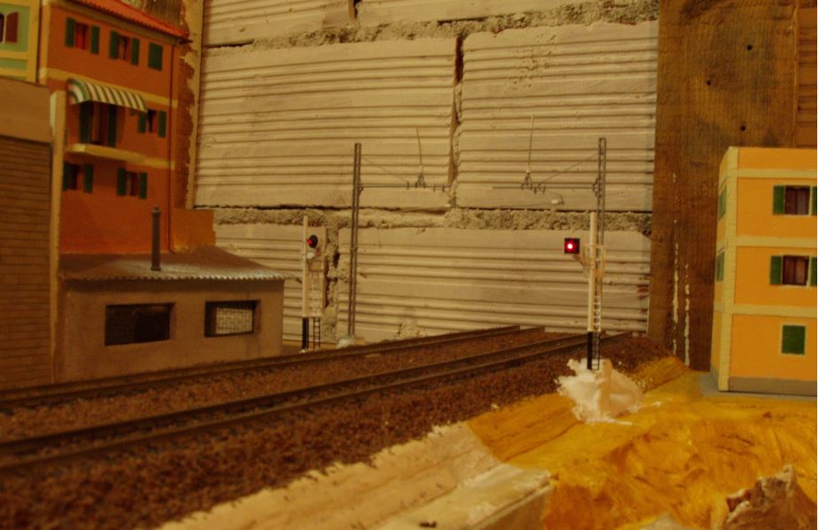

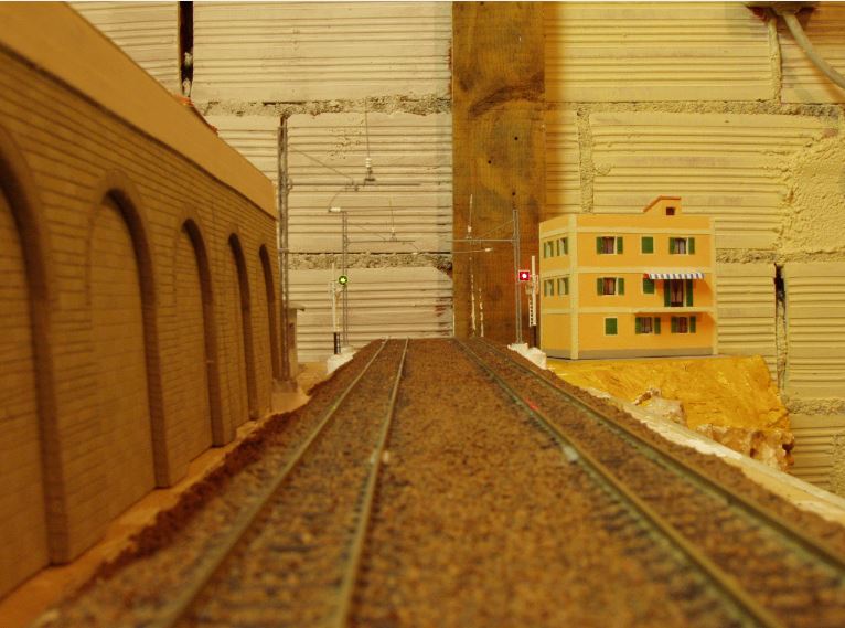

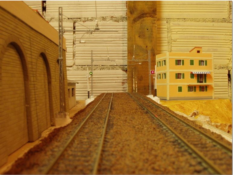

Belin ragazzi :twisted:
Torno su dal laboratorio,ieri sera, proprio dopo aver fissato definitivamente pali e segnali e cosa mi trovo? Che è tutto sbagliato :twisted: (avevo anche riallineato i segnali).
Ha ragione Edgardo.

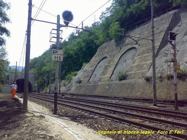

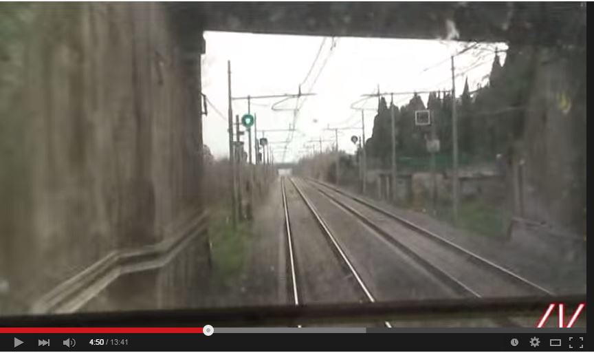

Mi ha tratto in inganno il fatto che, il nostro modulare, ha sezioni di blocco sfalsate tra binario pari e dispari.
Osservano la situazione reale ho notato che, nella maggior parte dei casi, i segnali di blocco del binario legale e illegale sono sempre in corrispondenza
146,75 KB
46,41 KB
48,17 KB

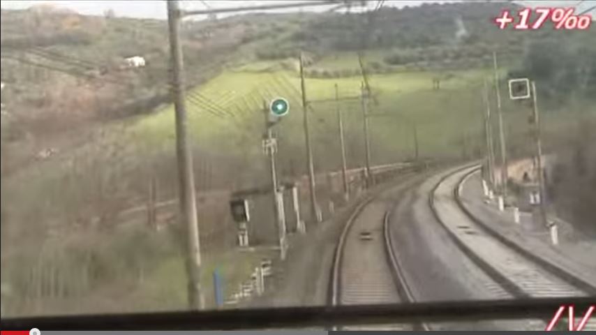

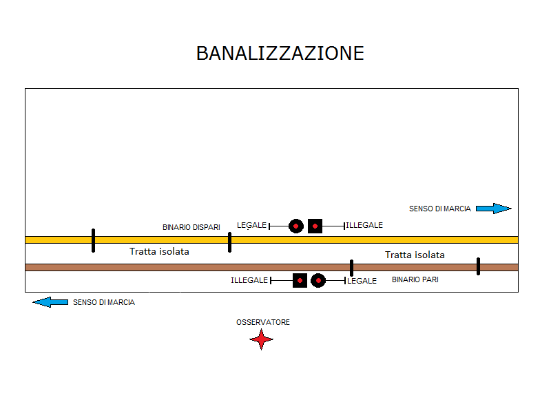

Però questo è vero quando le sezioni di blocco iniziano e terminano nello stesso punto per binario pari e dispari.
Volendo riprodurre questa situazione su modulo avrei quindi dovuto spostare i sezionamenti e fare una cosa del genere
11,59 KB
Infatti, se guardate bene le foto, si notano sempre anche gli altri due segnali visti dal retro.
Nel modulare, invece, le sezioni di blocco non iniziano e terminano nello stesso punto, ma sono sfalsate. La situazione corretta è quindi quella descritta da Edgardo.
Al vero situazioni simili si verificano, ad esempio, quando la progressiva chilometrica di binario pari e dispari sono diverse, come nel caso di raddoppi eseguiti in affiancamento.

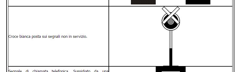

Ora le ipotesi sono tre:
- disinstallare il segnale a vela quadra
- neutralizzare il segnale a vela quadra usando la croce per segnali non in servizio
23,75 KB
- lasciare tutto com'è riproducendo una "fotografia" (passatemi il termine) della situazione qui sotto
Reale
146,75 KB
Modello (lato opposto)
85,51 KB
S'intende che, nel complesso, la terza opzione è realistica solo estrapolando la "scenetta" dal contesto del modulare. Ovvero, ponendosi davanti a quei due segnali, si riscontra una cosa al vero esistente, ma è una cosa che non ha senso intesa nel complesso del modulare.
Purtroppo, sinceramente, eviterei di ricollocare i segnali. Per posare il segnale a vela quadra, non essendo previsto il basamento, ho dovuto agire sulla massicciata già posata. Non vorrei "martoriare" ulteriormente la massicciata levando il segnale di li e andare a "scavare" in un altro punto.
Piuttosto è fattibile eliminare il segnale e lasciare solo quelli a vela tonda normali. Il buco lasciato dal segnale eliminato lo si può mascherare, ma eviterei di andare a fare un altro "buco".
Almeno per ora, poi magari nel prossimo fine settimana studio meglio la situazione.
Fatemi sapere cosa preferite :wink:

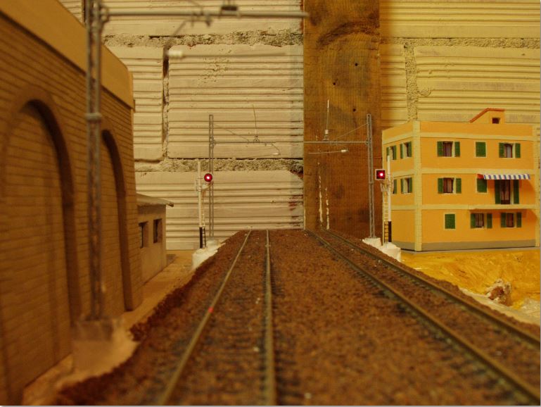

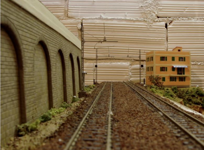

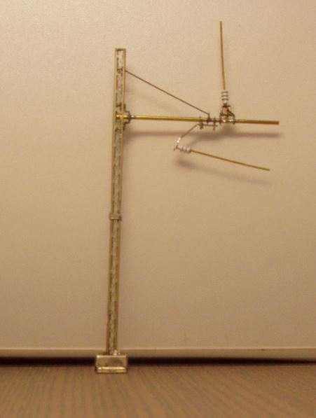

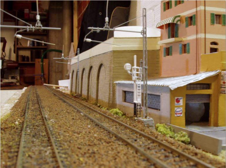

A parte l'inconveniente dei segnali messi nel posto errato, ieri ho posato anche i primi tre pali della linea aerea.
I pali sono del tipo LS. Questo tipo di palo è installato sui tratti di piena linea dal 1973 in poi (prima si usavano pali tubolari di tipo M anche in piena linea).
I pali sono prodotti sempre da Nino, in fotoincisione.
Palo tipo LS
26,25 KB
Il palo si presenta molto finemente riprodotto, ma al contempo robusto e maneggiabile senza troppi problemi.
Ho verniciato i pali con grigio chiaro Puravest steso ad aerografo. Ho applicato due mani e poi ritoccato in bianco gli isolatori.
I primi tre pali collocati sul modulo e allineamento in altezza segnali luminosi corretto.
78,17 KB
81,97 KB
76,49 KB
85,51 KB
Zampe di ragno e supporto per corda portante sono lunghi e vanno tagliati di misura solo dopo aver applicato la catenaria.

Per i segnali direi di lasciarli così, anche perchè se è vero che i cdb dei blocchi sono sfasati, così è più realistico e visto che il modulare non è banalizzato non crea problemi.
I pali ls stanno molto bene, complimenti.

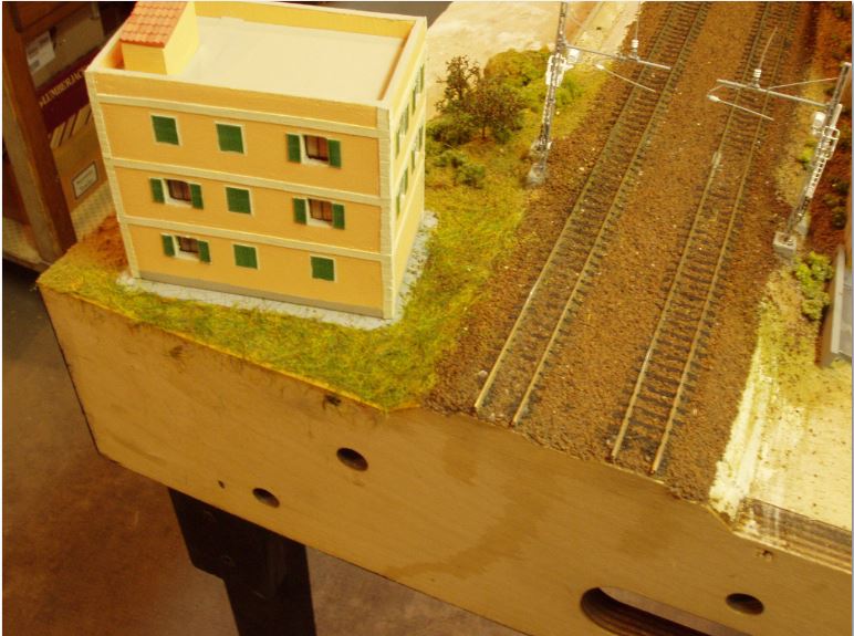

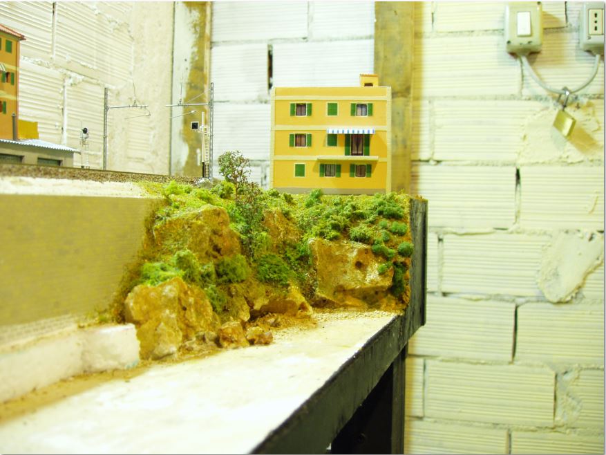

Dopo aver fissato pali e segnali, ho finalmente fissato gli edifici sinora realizzati e iniziato le rifiniture sulla testata destra.
Gli edifici sono fissati con colla vinilica o neoprenica con l'aggiunta di una pasta di gesso e colla vinilica applicata in alcuni punti come riempitivo e materiale legante.
Tutte le fessure fra i fabbricati sono state riempite con stucco e rifinite.

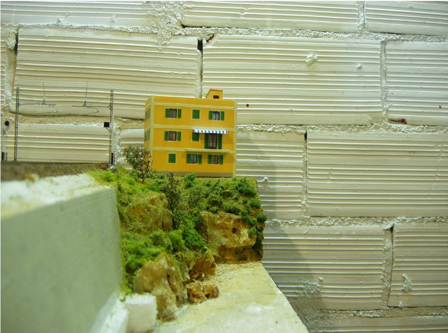

Ho realizzato la vegetazione sulla scogliera. Ho voluto simulare una zona ove il mare non è troppo aggressivo, quindi la vegetazione scende abbastanza in basso e alla base della scogliera c'è una sottile striscia di spiaggia costituita da sassi e pietre.

Ho poi posato l'erba di colore standard in prossimità della testata. Purtroppo l'esito non è buono. Occorre che mi procuri un applicatore elettrostatico per simulare l'erba "dritta".
84,66 KB
Poiché il verde inserito, non mi piace molto assieme alla città, sulla testata sinistra realizzerò uno stabilimento balneare con relativa passeggiata e bar.
