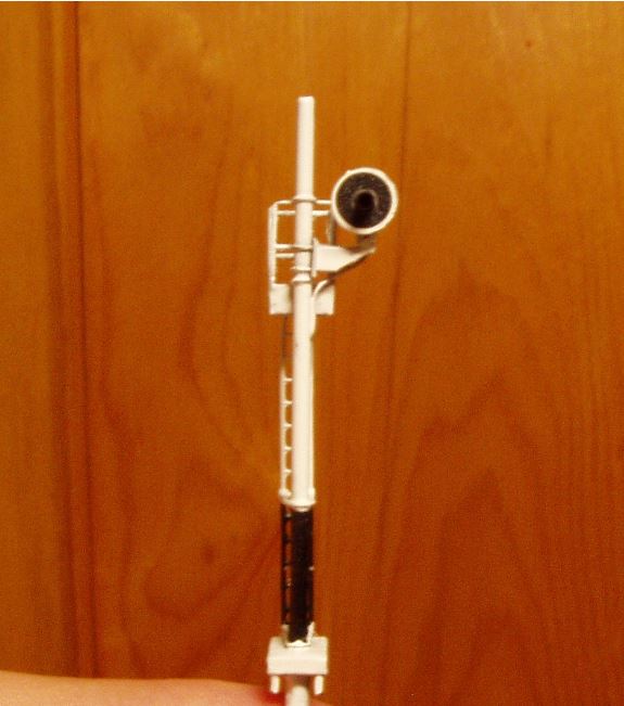

Il super-attivista Edgardo :wink: , mi ha inviato i segnali in fotoincisione prodotti da Nino.
Inanzi tutto ringrazio Edgardo, sempre disponibilissimo e super attivo, poi riconfermo l'ottima fattura dei prodotti di Nino
Segnale a vela tonda
51,82 KB
Segnale a vela quadra
24,3 KB

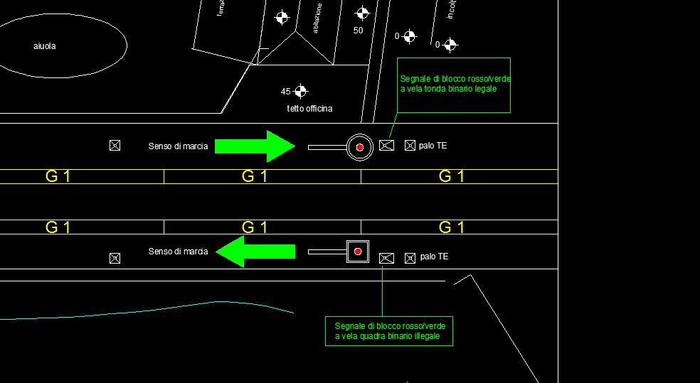

Potrei simulare un tratto di piena linea "banalizzato", ovvero in pratica sarebbe una linea ferroviaria ove i treni possono circolare indipendentemente sul binario di destra o di sinistra. Su queste linee i treni normalmente circolano a sinistra, ma in casi particolari (interruzioni su un binario, precedenze dinamiche ecc) i treni possono essere fatti circolare a destra e rispettano i segnali con vela quadra (la vela quadra si usa quando un macchinista trova il segnale a destra anziché sinistra).
Per fare questo, in corrispondenza del segnale a vela tonda sul binario di sinistra (detto legale), se ne mette uno a vela quadra sul binario di destra (detto illegale).
la situazione reale è questa
146,75 KB

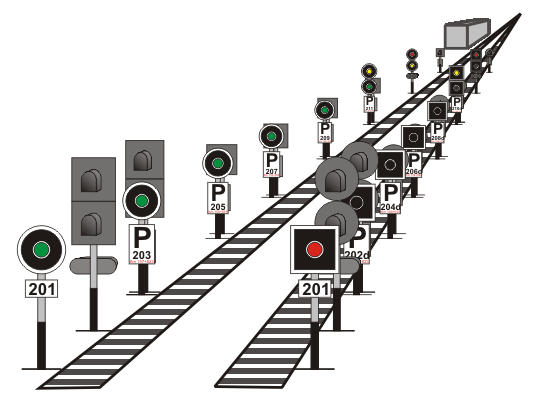

E' una situazione che , al vero, è quella più diffusa su tutte le linee di maggiore traffico.
Qui uno schema di linea a doppio binario "banalizzata"
68,2 KB
I segnali che vorrei riprodurre non sono quelli in primo piano (entrambi accesi), ma quelli successivi che riportano il pannello con la "P". Come vedete, c'è sempre il segnale a vela quadra sul binario di destra, in corrispondenza a quello a vela tonda sul binario legale (sinistra)
In pratica, sul modulo, sarebbero collocati in questa maniera
64,36 KB
e in maniera simmetrica sulla testata sinistra (ma che costruirò successivamente)
In condizioni di normale esercizio (circolazione a sinistra), su una linea banalizzata, i segnali sul binario illegale posti a protezione delle sezioni di blocco intermedie sono spenti, quindi il segnale a vela quadra sarà spento.
Tuttavia prevederò un selettore per eventualmente accenderlo con luce rossa o verde.
Il segnale avrebbe solo funzione estetica, non è interfacciato in alcun modo con il blocco del modulare (infatti sarà spento, come succede nella realtà in condizioni normali). Sarà eliminata la "mutanda" ovvero il triangolo bianco, poiché il segnale è di prima categoria, ma non di partenza.
Ora, poiché gli altri moduli con blocco elettrico non hanno i segnali a vela quadra sul binario di destra, fatemi sapere cosa ne pensate :wink:

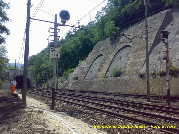

Sul modulare, in piena linea, i segnali banalizzati devono rimanere fissi a "linea impedita".
Non credo che mai, e poi mai, un convoglio possa transitare su binario illegale, con segnalamento...... :wink:
Purtroppo stamattiva avevo il cell. con la batteria scarica. quindi non mi attivava la funzione "fotocamera". Ma i segnali a cui mi riferivo, in effetti, contrariamente a quanto ricordavo, sono su entrambi i binari solo verso la stazione di Parma, a 3 vele di avviso.
Il segnale in uscita, direzione Reggio Emilia, è presente, a vela tonda, solo sul binario legale.
372,1 KB

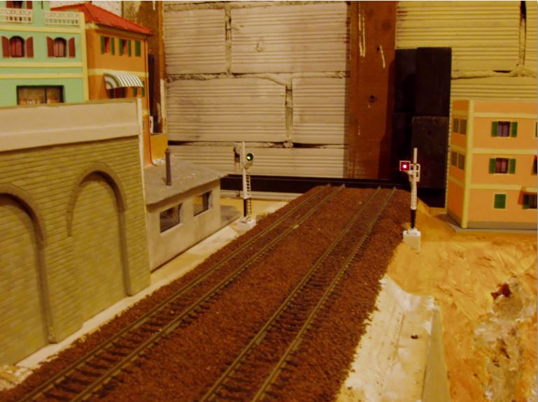

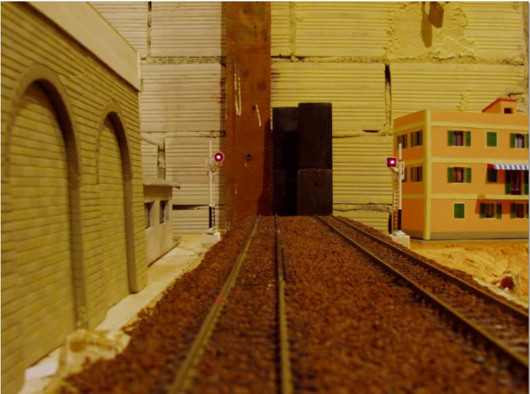

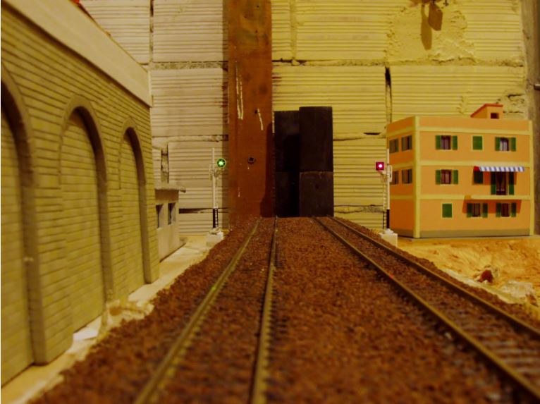

Ho installato e reso operativi i segnali di blocco
71,4 KB
75,36 KB
73,7 KB
Potete vedere entrambe le configurazioni rosso e verde, mentre sul binario di destra il segnale è acceso a rosso fisso.
Purtroppo i segnali non sono perfettamente allineati in altezza, anche se dalle foto, probabilmente a causa della prospettiva, la cosa è molto accentuata. Al vero si nota un piccolo disallineamento osservando i segnali ponendosi sulla testata.
Dal lato osservatore la cosa non si nota.
Preferirei non toccare ulteriormente, perché ormai i segnali sono fissati con cianoacrilato e rimuoverli potrebbe fare danni.
Domani andrò da Nino a prendere anche i pali LS per la linea elettrica e installerò anche quelli, limitatamente alle testata destra.

Bel lavoro. Peccato per i segnali che non sono perfettamente allineati in altezza. Potevi verificare tale problema in fase di prova e provvedere a rialzare
il segnale piu' basso. Comunque tutto cio' nn pregiudica il buon lavoro fin qui eseguito. Saluti. Egidio. :cool:

Infatti, come dice Egidio si nota appena solo guardandoli frontalmente.
Comunque ci stanno benissimo e Nino, soprattutto con la verniciatura ha fatto dei piccoli capolavori.
Re: MODULO "Riviera di Ponente"
#573 Messaggio da Andreacaimano656 »
Ottimo lavoro Fabrizio, comunque il dislivello tra i due segnali è davvero minimo :wink:

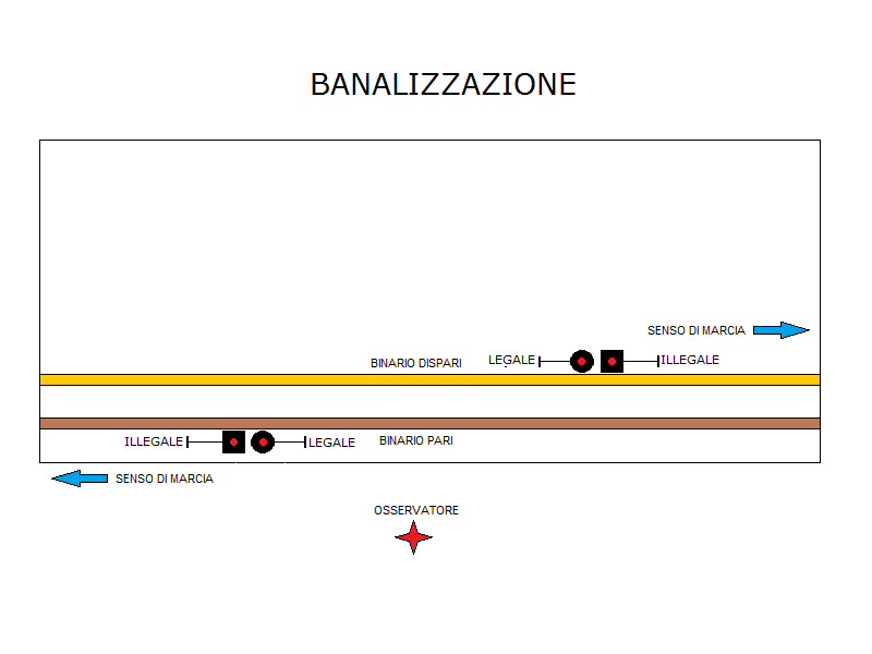

Stavo ragionando sulla collocazione del segnale a vela quadra e mi sa che quella non è la posizione corretta [8]
All'inizio non ci ho fatto caso ma il segnale a vela quadra deve essere posizionato alle spalle (o dietro) a quello con vela tonda e rivolto nel senso opposto.
In questo riferimento puoi vedere meglio il senso di marcia legale ed illegale dei 2 binari:
Banalizzazione:
10,71 KB
Come lo hai messo tu potrebbe andare bene, ma in quel modo è spostato.
E' solo una puntualizzazione tecnica Fabrizio, poi vedi tu se te la senti di fare la modifica.
