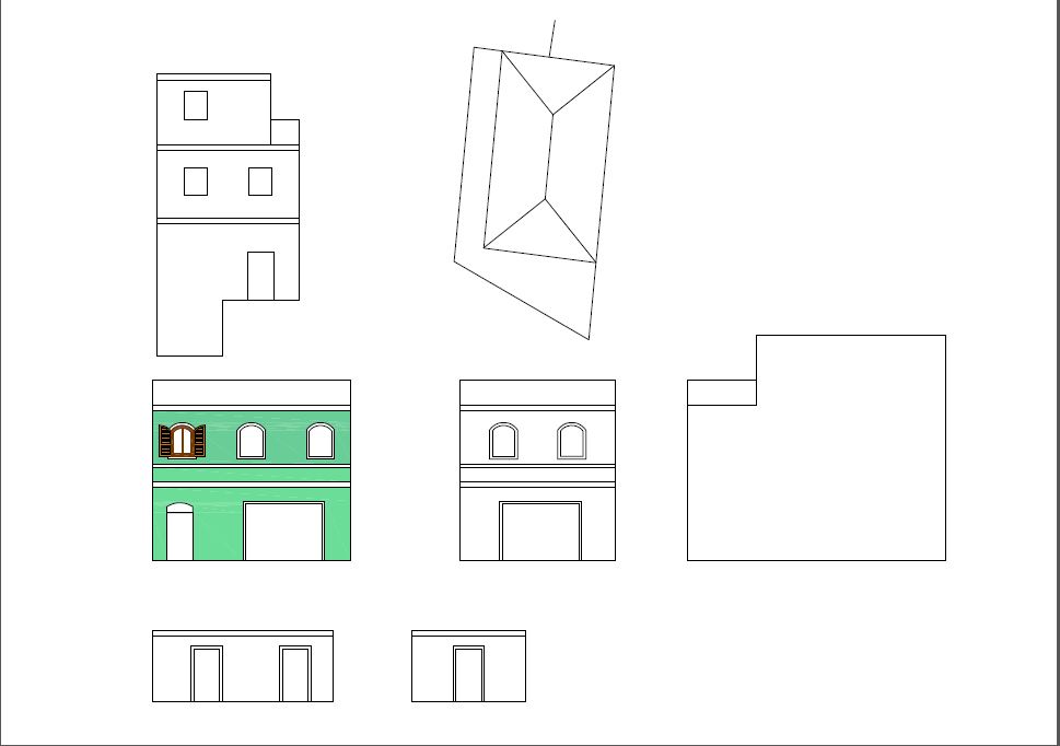

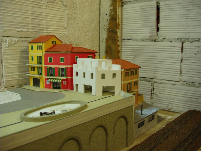

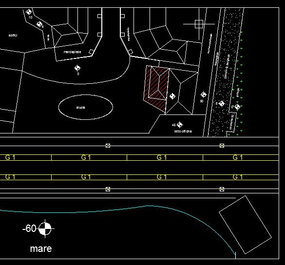

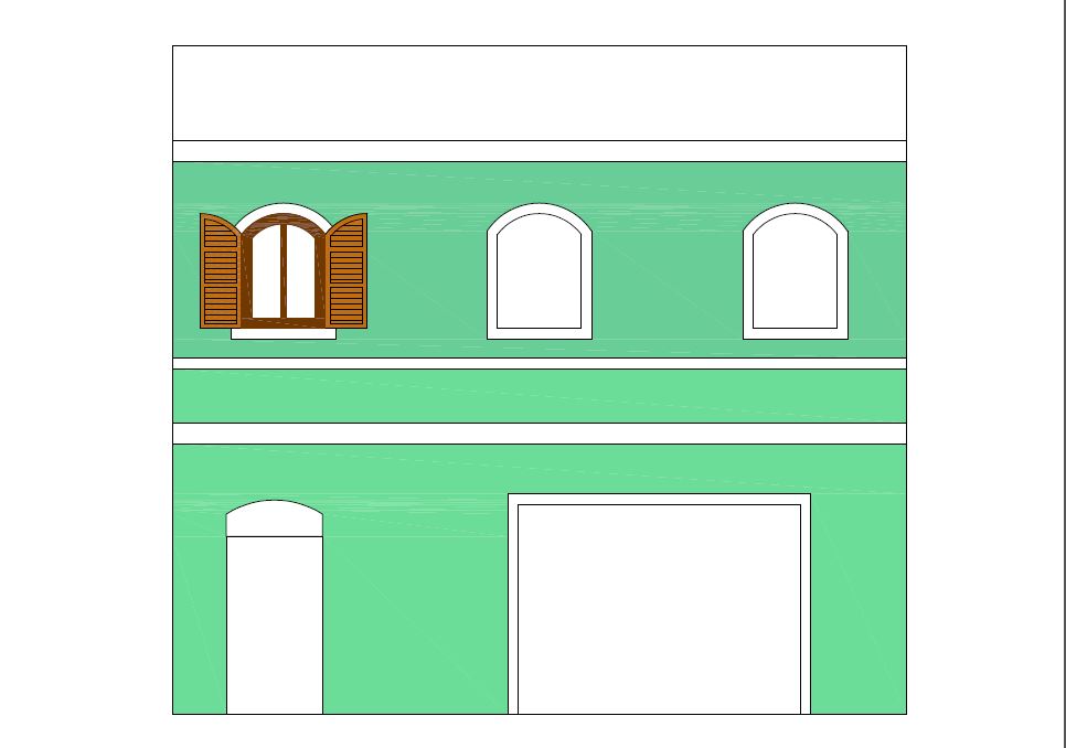

Ho iniziato la progettazione del nuovo edificio "edificio con bar".
Questo nuovo fabbricato troverà posto sulla piazza, di fronte alla futura chiesa. Al piano terreno ospiterà un bar, con relativo dehor esterno.
Sarà ad un piano, avrà un terrazzo al di sopra del quale vi sarà un ulteriore fabbricato.
Il tetto sarà a falde con copertura a lose.
Collocazione edificio sul modulo
65,12 KB
Prime prove di simulazione
47,45 KB
52,69 KB
Per le decorazioni vorrei sperimentare una stampa direttamente su cartoncino, con successivo ritaglio e incollaggio sulle pareti.

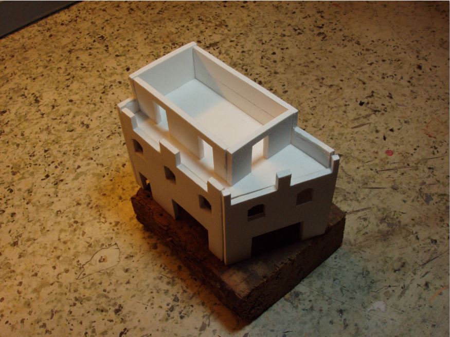

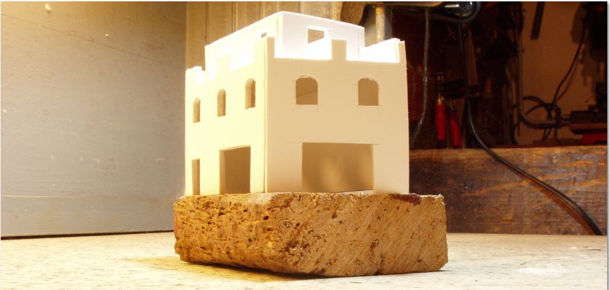

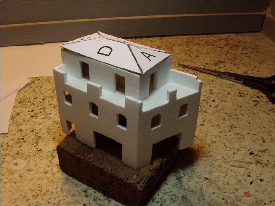

Ho iniziato la costruzione vera e propria dell'edificio e iniziato a fare le prime modifiche. Inanzi tutto ho abbassato ogni piano, in particolare l'ultimo sopra il terrazzo. Questo perché precedentemente l'altezza era identica a quella degli edifici circostanti e questo avrebbe tolto la variabilità tipica che invece si ritrova in questo tipo di costruzioni.
Un po' di difficoltà ci è stata per l'apertura delle finestre con profilo ad arco, per via delle piccole dimensioni difficili da incidere con il taglierino. E' servito un buon lavoro con una lima a profilo mezzo tondo per regolarizzare il lavoro.
Le immagini delle lastrine tagliate, sgrossate e assemblate.
Seguirà stuccatura e rifinitura

Visto che dovevo recuperare con i tempi, dopo i celeri lavori delle settimane precedenti, in queste due settimane ho rallentato un po' :cool: :cool:
Ho proceduto con la stuccatura dell'edificio e successiva rifinitura con lime di varia foggia e carta abrasiva di varie gradazioni
89,13 KB
La miscela dello stucco è sempre la solita acqua-talco-colla vinilica.
Si lascia asciugare almeno due giorni poi si procede alla rifinitura con limette e carta abrasiva.

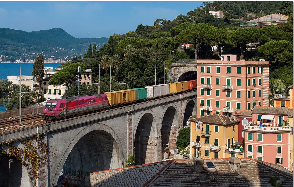

Ho iniziato anche la costruzione del tetto, che sarà del tipo a lose in pietra piccole, come quello in primo piano nella foto sottostante, che mi è servita per dimensionare le tegole
215,01 KB
Purtroppo la prima prova ha dato esito negativo, in quanto non ho centrato le misure delle falde e occorre quindi rifare il tetto.

Andrea, io faccio del mio meglio, ma le mani mi prudono e più piano di così non riesco ad andare. Ho provato anche il talco mentolato e una lozione antipulci, ma niente :cool: :cool: :cool:
Per fare i tagli dritti, stampo su un foglio A4 tutte le pareti della casa, poi appiccico con colla stick il foglio sul forex. Successivamente con un cutter incido le lastine seguendo i segni sulla carta. Ci vuole un po' di pratica, le prime lastrine le ho gettate.... poi ci si prende la mano. Molto importante è poi la successiva finitura con carta abrasiva e lime, che toglie le imperfezioni.
Comunque non sono poi così perfette, qualche imperfezione c'è sempre :wink:
Ho notato che dipende molto anche dalla qualità del forex. Questa lastra da cui sto tagliando si lavora bene, precedenti pezzi erano più duri e si lavoravano peggio.
