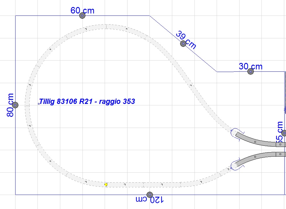

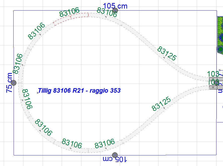

Carlo, che misure ha il tuo cappio?
Nel frattempo ho buttato già questa idea utilizzando un R3, quindi raggio decisamente ampio.
Questi sono gli ingombri...
Con la copertura (permanente) siamo ad un'altezza ragionevole, con la testata non si superano i 20cm, quindi facilmente trasportabile.

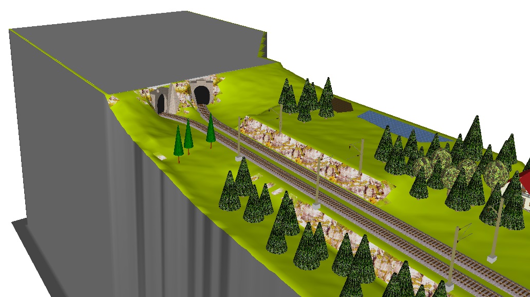

Che ve ne pare del MODULO MARKETING?

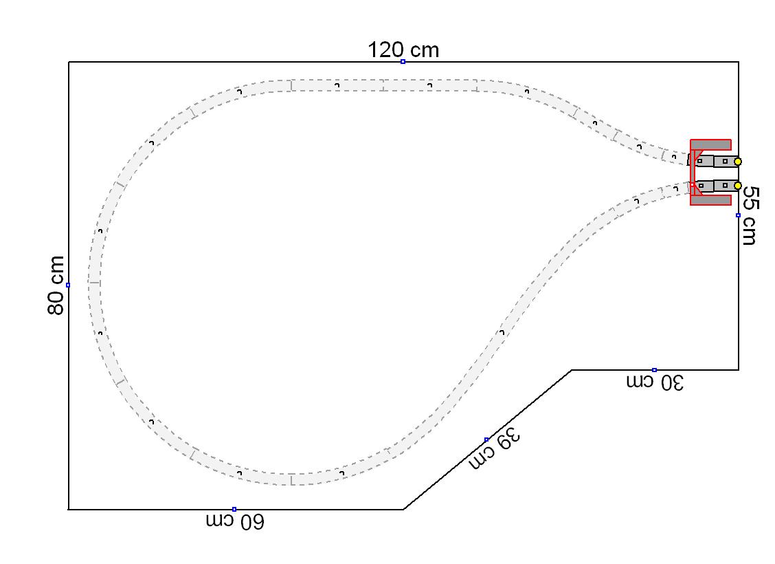

Edgardo_Rosatti ha scritto:
L'idea è quella di realizzare 2 cappi simmetrici (a lampadina) e uguali nella forma che possano essere inseriti in unico imballaggio in modo da avere un cassone facilmente trasportabile e di peso ridotto al minimo.
Un po' come avviene nel mio caso con 2 moduli standard da 100x55 inscatolati uno sopra l'altro.
Ergo: se i 2 cappi hanno il pannello di base con la stessa forma possono essere racchiusi in un unico contenitore.
Ogni cappio dovrà avere un portale di galleria e dovrà essere chiuso da sopra con un piano e la linea aerea non sarà presente, in quanto il portale di galleria sarà a soli 5, max 10 cm dalla testata.
In questo modo è semplice e funzionale in tutto, cioè: costruzione, trasporto e spazio occupato.
le schede elettriche saranno le stesse usate fino ad ora, cioè cappio destro e cappio sinistro.
Avevo parlato di cappio bivalente come per la curva bivalente, ma ho detto una stupidata perchè questo concetto coi cappi non ha senso.
Per me questa soluzione è la più indolore e pratica.
Edgardo
Io sposo questa filosofia anche perchè mi era parso di capire che realizzare un cappio bivalente potesse rappresentare un problema...
Devo misurare, adesso non posso. Vi farò sapere.

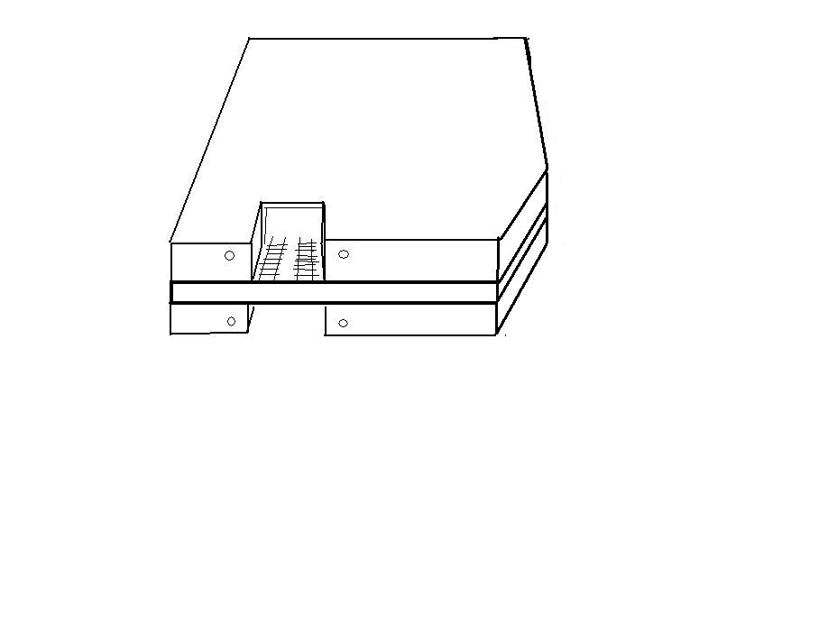

#60 Messaggio da Docdelburg »
Dico una bestialità: fare un cappio con tracciato come l'ultimo postato da Andrea......doppio, cioè con i binari su entrambe le superfici. :cool:
Avendo i binari speculari sia sopra che sotto lo si può usare indistintamente come cappio destro o sinistro.
Sarà formato da un piano irrigidito su entrambe le superfici da longheroni a croce interni al tracciato, avrà su entrambe le superfici gli attacchi per le gambe che fungeranno anche da base e fissaggio (con viti) del coperchio.
Non è un gran problema realizzarlo e ogni parte estetica sarà coperta dal coperchio o sarà rivolta verso il basso.
Si avrebbe così un cappio jolly, utile in ogni situazione, basta girarlo dalla parte giusta. :wink:

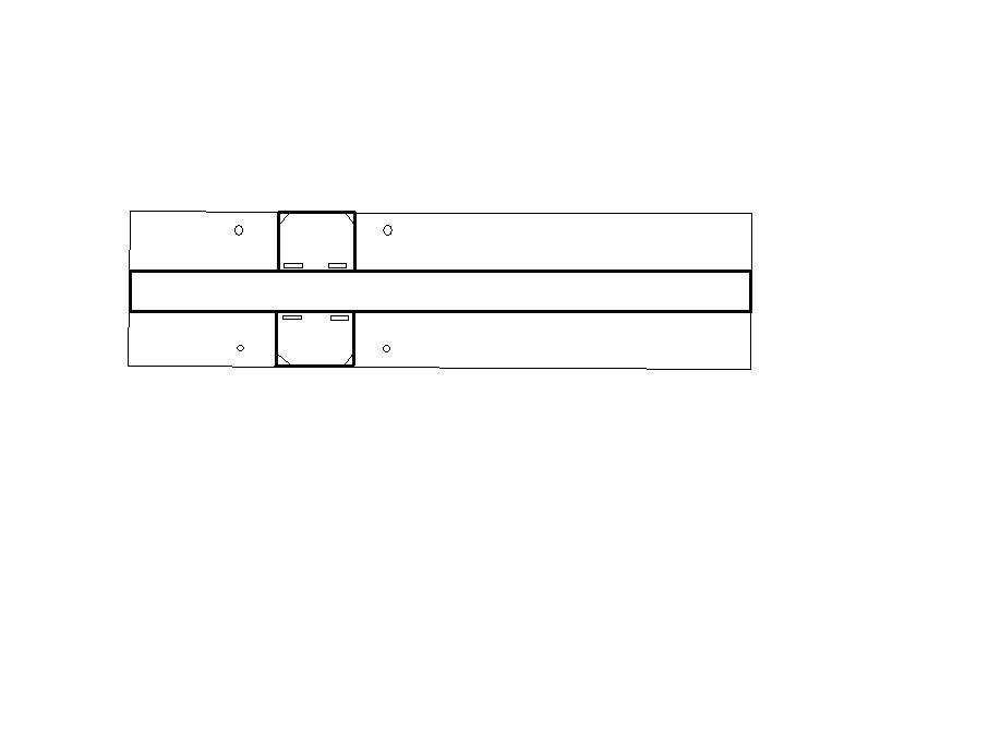

L'aspetto esteriore del cappio doppio sarebbe all'incirca così:
45,82 KB
44,97 KB
Non riesco a renderlo in immagine ma tutto il modulo del cappio, nella parte superiore visibile, si presenterebbe come un blocco squadrato alto quanto il portale di galleria con una piccola rientranza (7-8 cm) in corrispondenza dei binari (per poterli allineare in fase di montaggio).
Questo frontale piatto ha i 2 fori per essere fissato alla testata del modulo adiacente allorhcè capovolto nell'altro senso.
Qualcosa del genere......
19,19 KB
P.S. lo spessore del tutto non arriverebbe a 35 cm. Ragionateci sopra, non scartate questa idea a priori......[:I]
24,61 KB
38,26 KB
Scusate l'insistenza....ho provato a rendere uno straccio di idea.
In alto il modulo come apparrebbe coperto. In basso come appare togliendo il coperchio o come apparrebbe nella faccia inferiore con la struttura di irrigidimento e sostegno del coperchio e i blocchi di fissaggio delle gambe.
Tutto può essere utilizzato in un senso o nell'altro, coperchio e gambe comprese, come cappio destro o sinistro, senza uscire dall'allineamento del modulare. Sarebbe anche protetto nel trasporto dal coperchio da un lato e dalla struttura di rinforso dall'altra.

#64 Messaggio da Andrea »
Tutto chiaro Doc, io però rimango dubbioso.
Questa è la testata GAS TT...
Nel tuo caso avremmo un'altezza di (circa) 11cm + 18cm di copertura (9+9) sia per il discordo protezione che per il ripiano marketing o tagliere per i salamini (a proposito... li rivedremo a Malpensa?)
Nell'altra ipotesi avremmo due moduli da 20cm l'uno, quindi con 11cm in più abbiamo due cappi... al prezzo di uno! :wink:

#66 Messaggio da cararci »
Le misure sono 105 cm. x 75 cm. (lato opposto alla testata).

Domanda: perché il modulo "marketing " deve essere un cappio??
Sono moduli che sono sempre alle estremità (ovviamente) mentre se fosse a metà strada sarebbe più in vista...no?
Messaggi: 11517
Re: Cappi di riserva per il modulare GAS TT
#70 Messaggio da Fabrizio »
L'idea nasce dal fatto che servivano due cappi senza scenografia per facilitare il trasporto e ridurre al minimo l'ingombro. Da qui che è nata l'idea di coprire con un semplice box i binari. Ne consegue che c'è un bel piano disponibile e sembrava bene usarlo come espositore. Diciamo che è una conseguenza, non una scelta voluta.

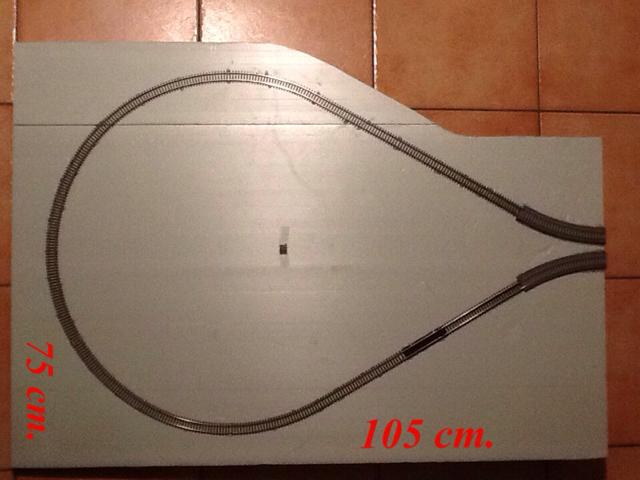

#72 Messaggio da cararci »
Ecco uno dei miei due cappi: peso circa 1,5 kg., spessore 4 cm., sorretto da cavalletto e dal modulo adiacente
703,27 KB

#73 Messaggio da Andrea »

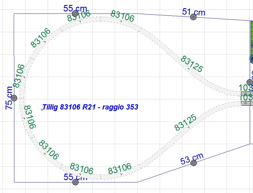

Interessante Carlo, in questo modo si evita anche la curva a S che potrebbe dare problemi.
Che raggio hai usato?
Perché con gli R3 a me la curva risulta un po' più impegnativa...

#74 Messaggio da cararci »
Ho usato il raggio inferiore. I miei convogli circolano senza problemi (ho anche due carri lunghi), ma non ho le carrozze per provare. Del resto la cosa è nata per eventuale uso in mostre locali, dove circolerebbero solo i miei rotabili. La copertura devo ancora pensarla e realizzarla. Credo che nel mio caso vada bene un semplice coperchio in polistirene.

#75 Messaggio da Riccardo »
forse meglio mantenere raggio R21 e portare a 80 cm x 105 cm le dimensioni
