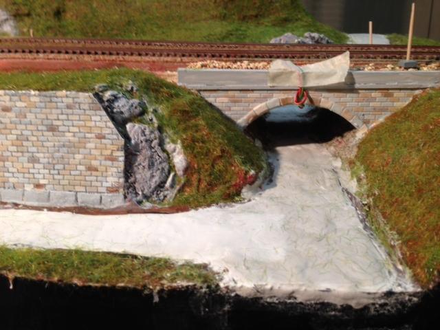

In effetti è un po' di tempo che non scatto foto al modulo durante l'avanzamento lavori. :sad:

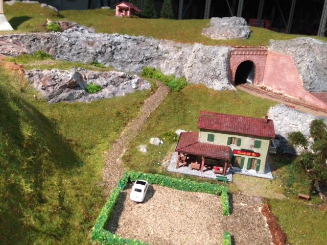

Posso mostrare come si trova attualmente il ponte all'incirca nella stessa inquadratura che ha riportato Andrea:
49,76 KB
e ho anche un'immagine del parcheggio di fronte alla locanda:
70,68 KB
Domattina vado in magazzino a lavorarci, in particolare verrà gettato l'asfalto e qualche altro lavoretto.
Farò un po' di scatti e li posterò
La Fiat 500 nel parcheggio è un po' grande. Dovrebbe essere in scala 1:100 e purtroppo si nota.

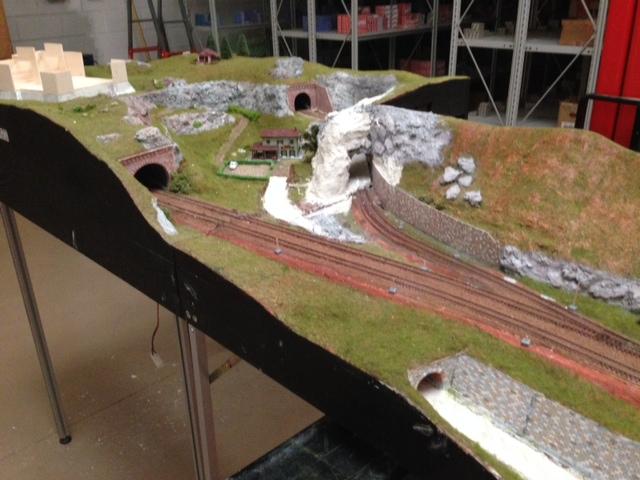

Ho trovato quest'altra immagine di una decina di giorni fa:
45,74 KB
:wink:

Grazie Flavio, lo stato avanzamento lavori mi pare comunque notevole.
In effetti la 500 pare un po' sovradimensionata...

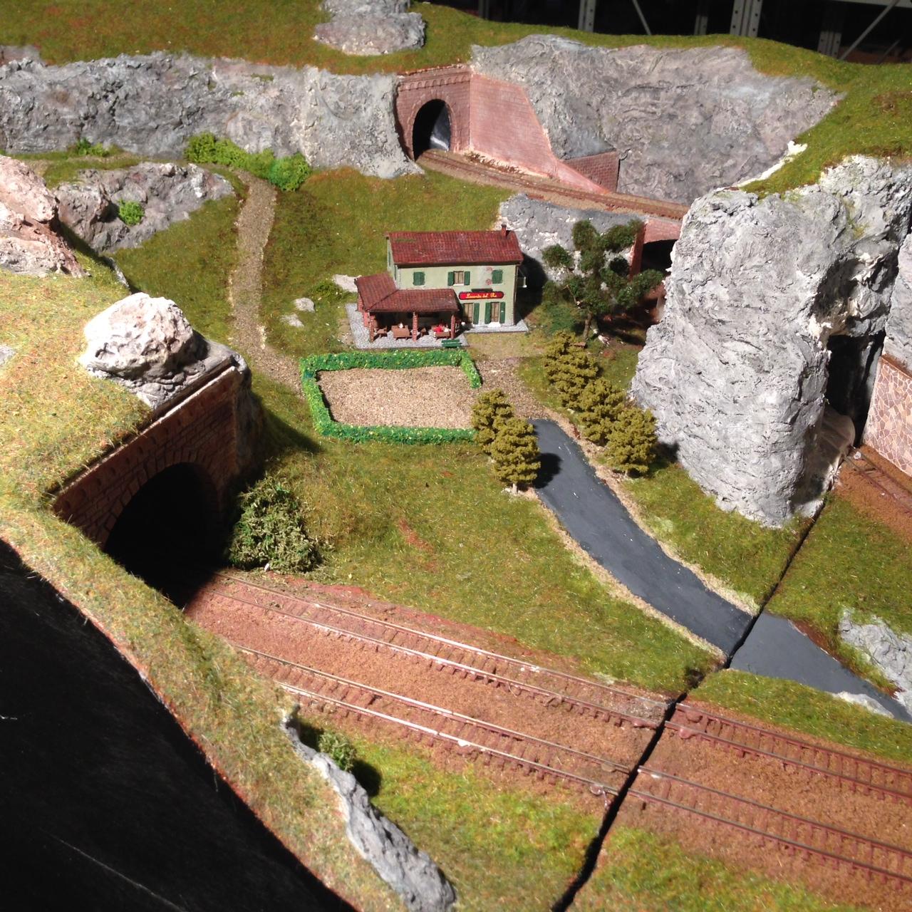

Una nuova foto della locanda con viale alberato:
320,51 KB
Ieri sono arrivate le automobili acquistate la scorsa settimana.
Beh, non mi sembrano in scala TT. Sono lunghe 45mm che in scala 1:120 risulta una lunghezza al vero di 5,4 metri.
Sono tutte limousine in transito dalla locanda del Re.[:0]

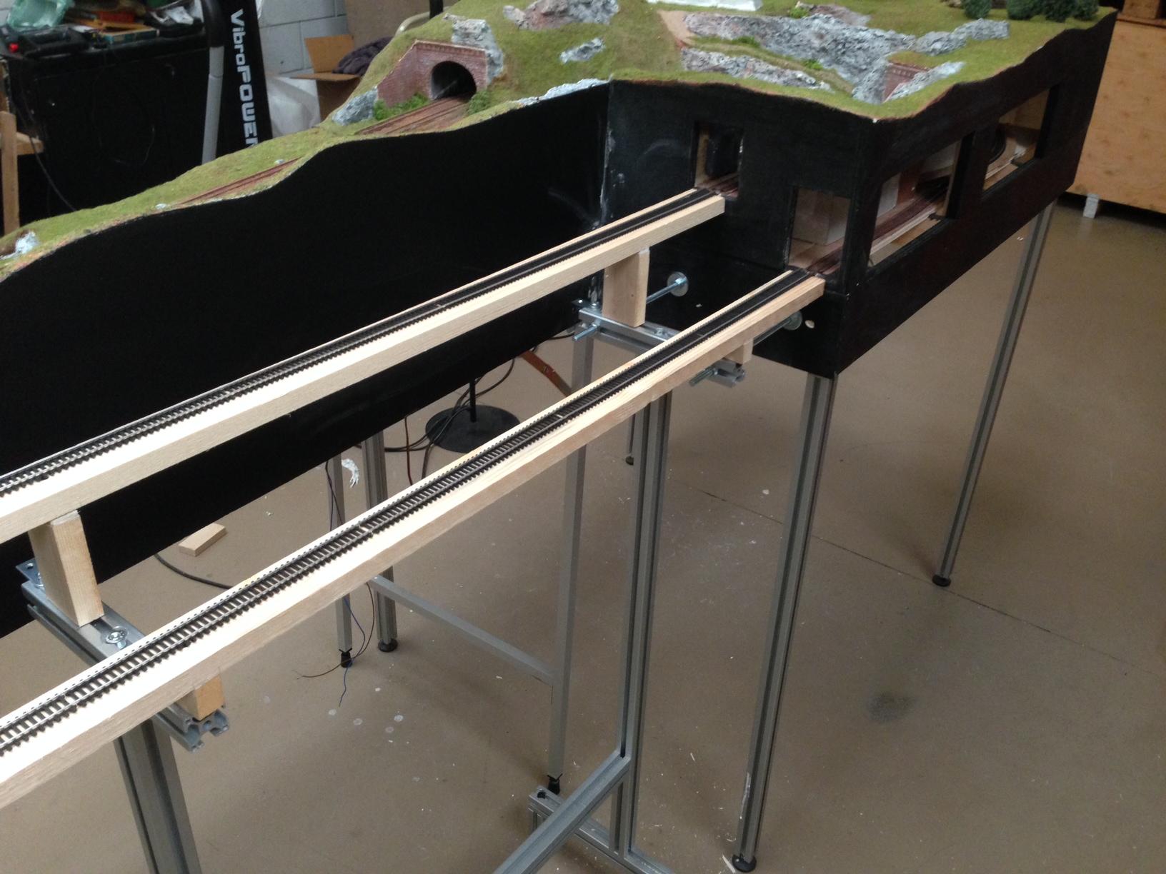

Vista da dietro le quinte del modulo:
188,74 KB
I 2 binari di carico/scarico per questa uscita saranno fissi.
Grazie alla collaborazione con il Doc, sarà disponibile per la prima uscita dei caricatori, anche la consolle di comando dei deviatoi e dei relativi binari di carico/scarico.

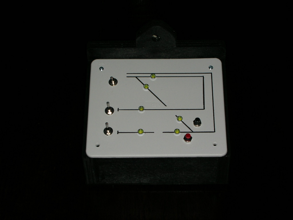

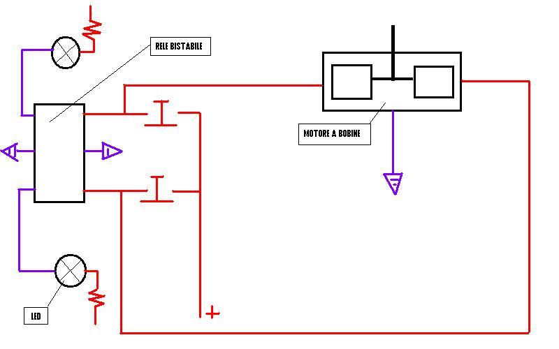

Dopo le "paciugate" fatte a Novegro, ho rifatto completamente il quadro di comando dei moduli di Flavio.
101,44 KB

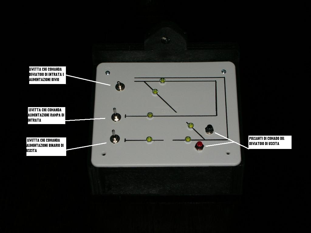

Elettricamente funzionerebbe tutto bene, salve un piccolo particolare che vi illustro sperando in un parere da parte di qualcuno (Roberto, Edgardo).
31,4 KB
Premendo i pulsanti in basso a destra per comandare il deviatoio con motore a bobine aziono correttamente il motore ma non cambia l'illuminazione del led rispettivo. Se tolgo i collegamenti al motore i pulsanti azionano correttamente il rele bistabile e quindi fanno accendere il led relativo.
Immagino serva qualche diodo per meglio indirizzare gli impulsi.
Qualche suggerimento?
P.S. credo dipenda dal motore Peco che sto provando, perchè se collego il tester funziona tutto correttamente; l'impulso dà corrente a 12 V e attiva il rele con accensione corretta del led.
Dovrei quindi mettere un diodo su entrambe i poli positivi che vanno al motore?
Per Flavio: ho fatto due interruttori a levetta che semplicemente danno e tolgono corrente ai binari di carico e scarico. Se credi che possa servire potresti fermare e far partire i convogli sui caricatori con questi interruttori senza altri orpelli elettrici.
Occorre solo stabilire il contatto elettrico tra caricatore e binario.

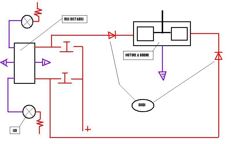

Mi rispondo da solo e confermo che con due diodi tutto funziona perfettamente.
35,81 KB
Però se mi confermate che è giusto sono più contento..... :wink:
52,15 KB
Messaggi: 4412
Re: MODULO "La rocca del RE" (anello ritorno sinistro)
#350 Messaggio da saverD445 »
Bel quadro Doc, per quanto riguarda gli interrutori a levetta del piano caricatore credo vada bene cosi, risulta come i miei sezionatori che bloccano i convogli , il funzionamento è lo stesso.
Per il fatto della mancata segnalazione , credo dipenda dal motore peco che come gli hornby non tengono la posizione e di fatto non danno il contato con la corrente di ritorno per la segnalazione...
Se ho creduto male mi farò passare alle armi da Edgardo e Roberto ... solo che poi il cannonau chi lo porta ??
