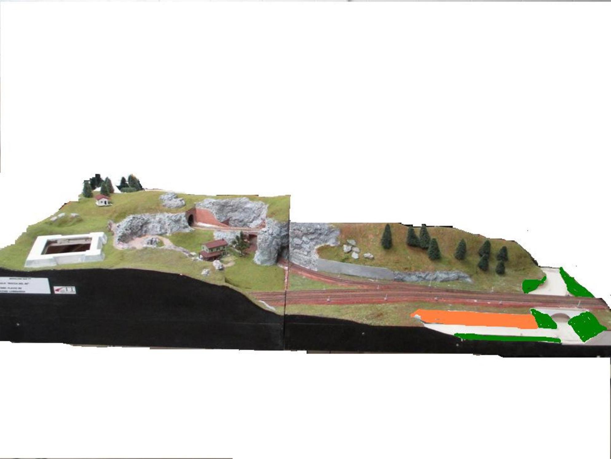

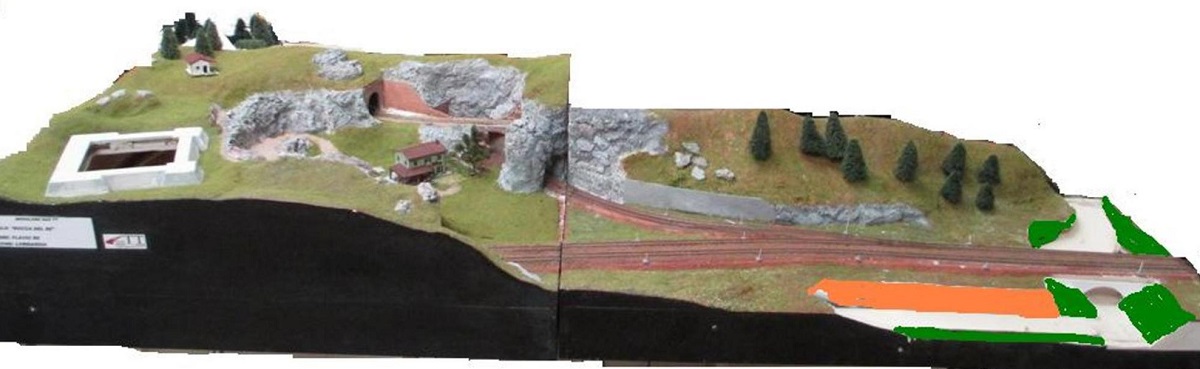

@Flavio buonasera, avrei una richiesta da farti se è possibile. Puoi pubblicare una foto del modulo che evidenzi il Frontale, ovvero il lato spettatore?
E l'esatta misura del modulo.
Maurizio
Flavio
Messaggi: 1205
Nome: Flavio
Città: Rozzano
Re: MODULO "La rocca del RE" (anello ritorno sinistro)
#280 Messaggio da Flavio »
@Maurizio buonasera, mi sembra incredibile ma guardando tra le varie foto che sono state fatte ai 2 moduli, non ne ho nessuna che riprenda con l'inquadratura che mi hai chiesto.
Poco male, ho provveduto poco fa!
La troverai qui sotto con delle varianti rispetto all'ultima uscita di Verona.
La variante sostanziale consiste che ho demolito buona parte del modulo rettilineo perchè non avevo alternative per portare un traffico automobilistico alla rocca del Re.
Così ho pensato di realizzare una strada principale che attraversa con un sottopasso la ferrovia. Da questa strada parte una stradina secondaria che con una galleria arriva proprio davanti alla locanda del Re.
Naturalmente i lavori sono in corso e pronti per Novegro assieme ad altre cosine che mano mano vi aggiornerò.
@dimensioni
complessive 2350 x 55/90
modulo rettilineo 1250x 55
modulo cappio 1050 x 90
139,64 KB

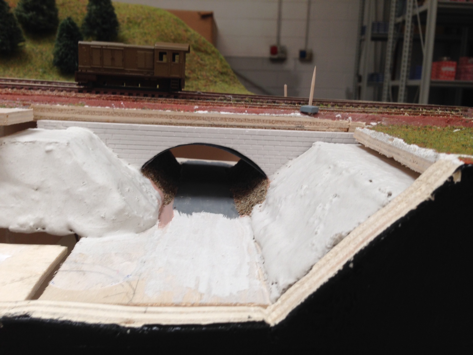

#285 Messaggio da Flavio »
@Maurizio, il sottopasso occupa meno di 20 cm. e l'altezza al centro del sottopasso è di 40mm. (4,8 metri al vero)
572,81 KB
595,43 KB
In verità non mi sono fatto domande ma, come ha scritto Andrea, la suspance si è creata :cool:

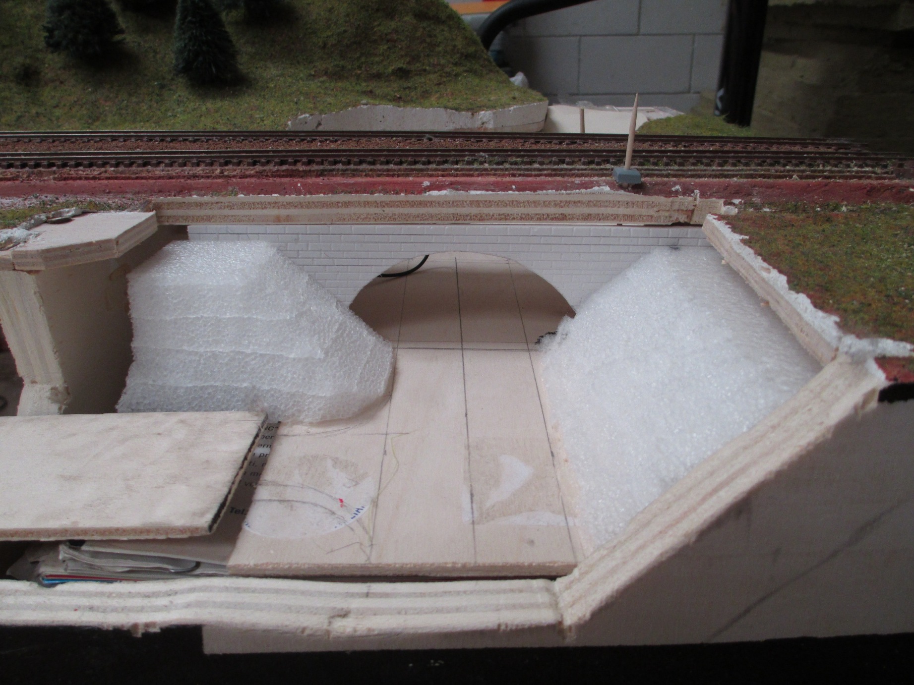

Flavio
Messaggi: 1205
Nome: Flavio
Città: Rozzano

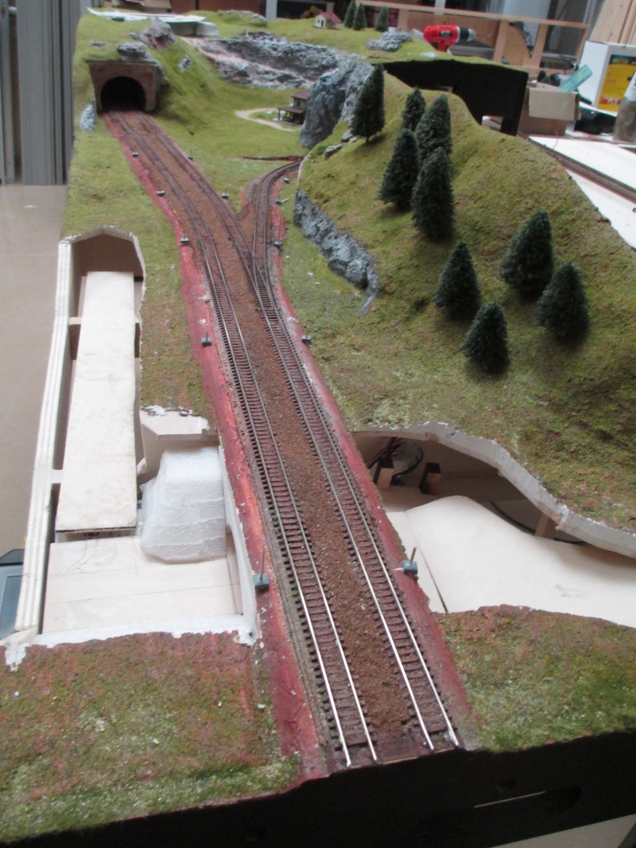

#297 Messaggio da Flavio »
Grazie Doc per le tue parole, ecco gli ultimi sviluppi.
436,64 KB
Ops! Proprio sul ponte sta transitando (ancora senza ruote, chissà come sia possibile) un'altra V36 che si sta italianizzando! Questo soprattutto grazie a Giacomo (jack94) e partendo da un mio spunto rubacchiando qua e la nel nostro sito tra i lavori già fatti (Massimo).
