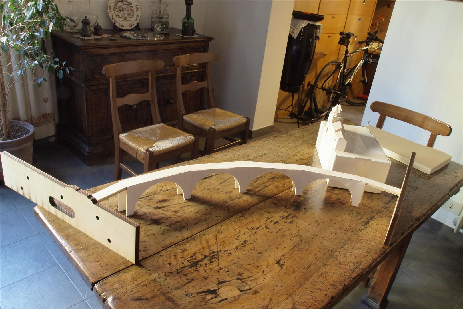

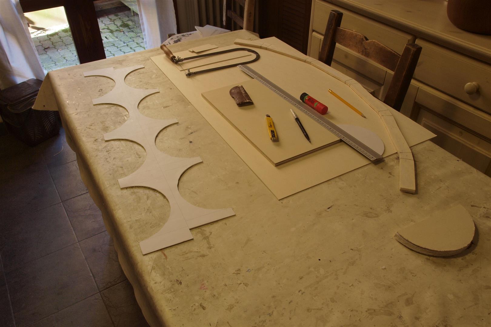

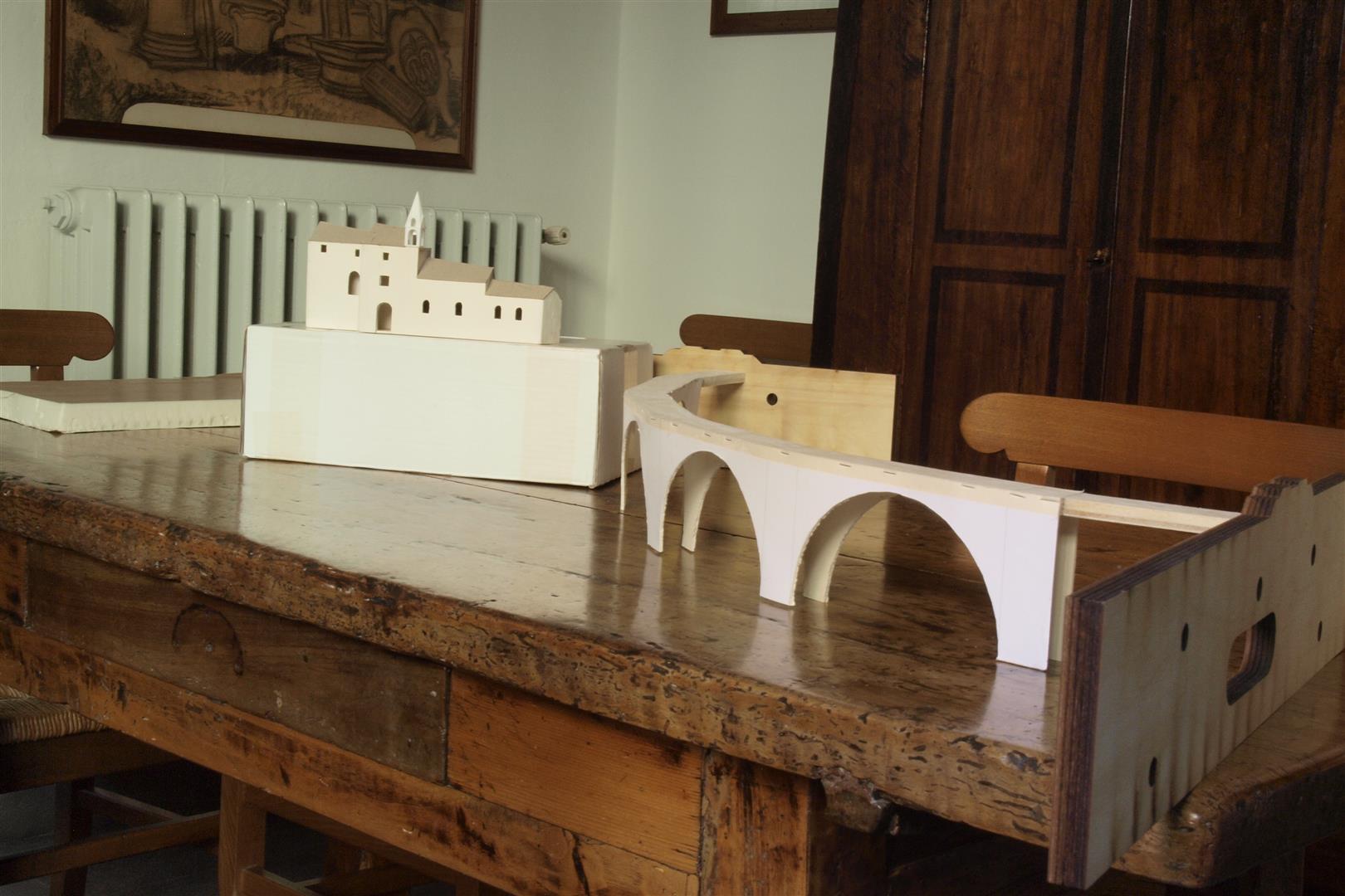

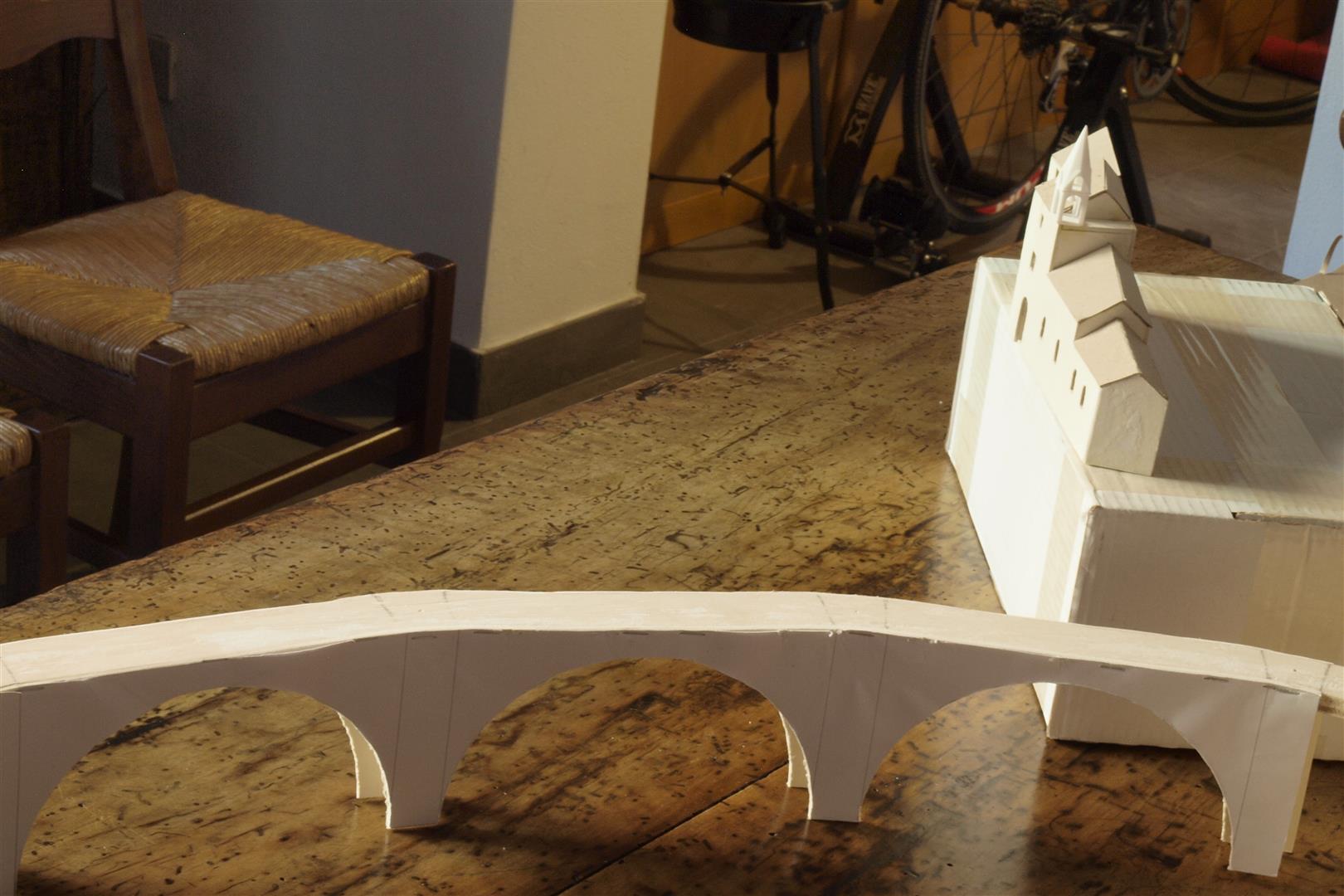

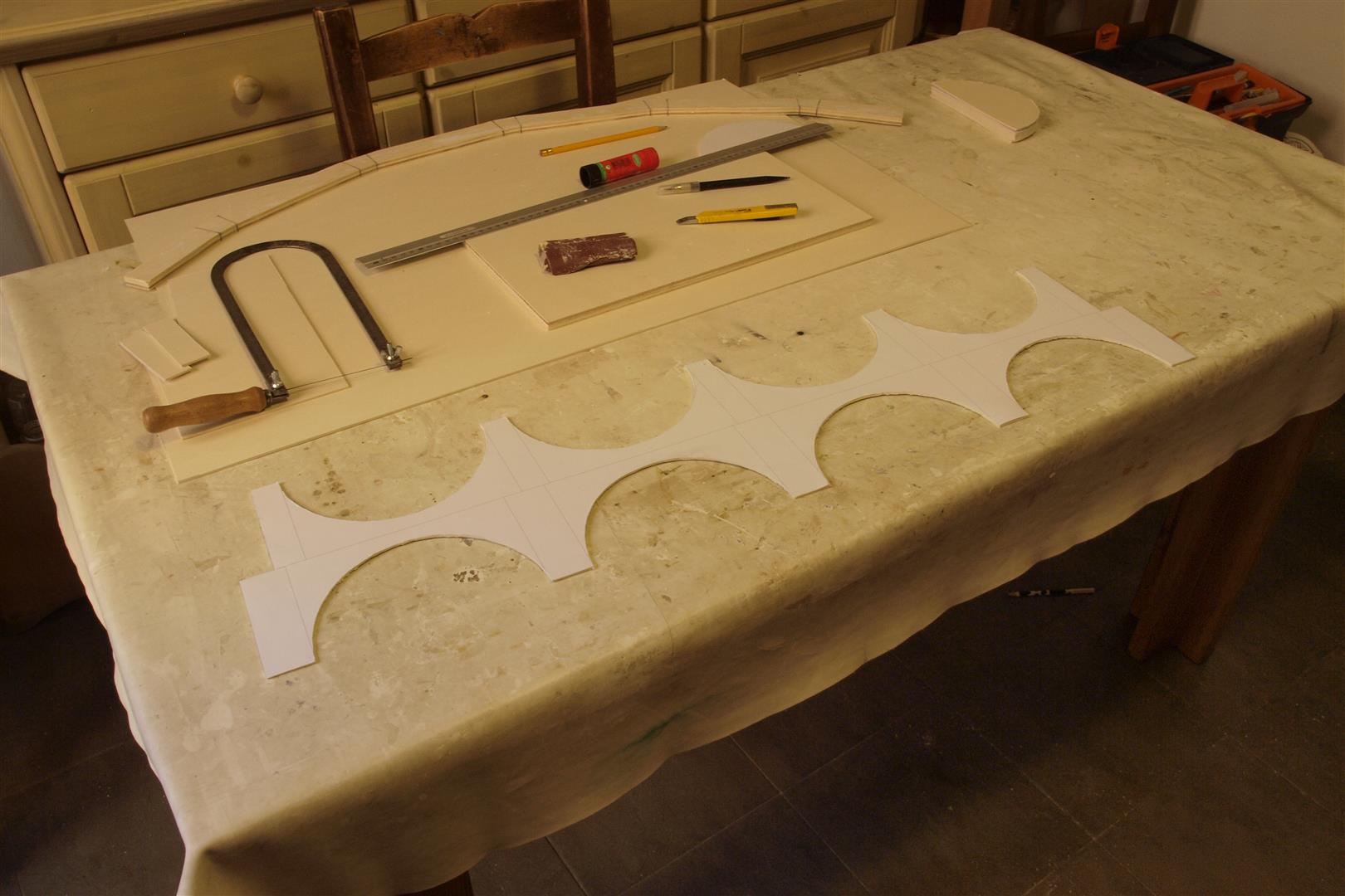

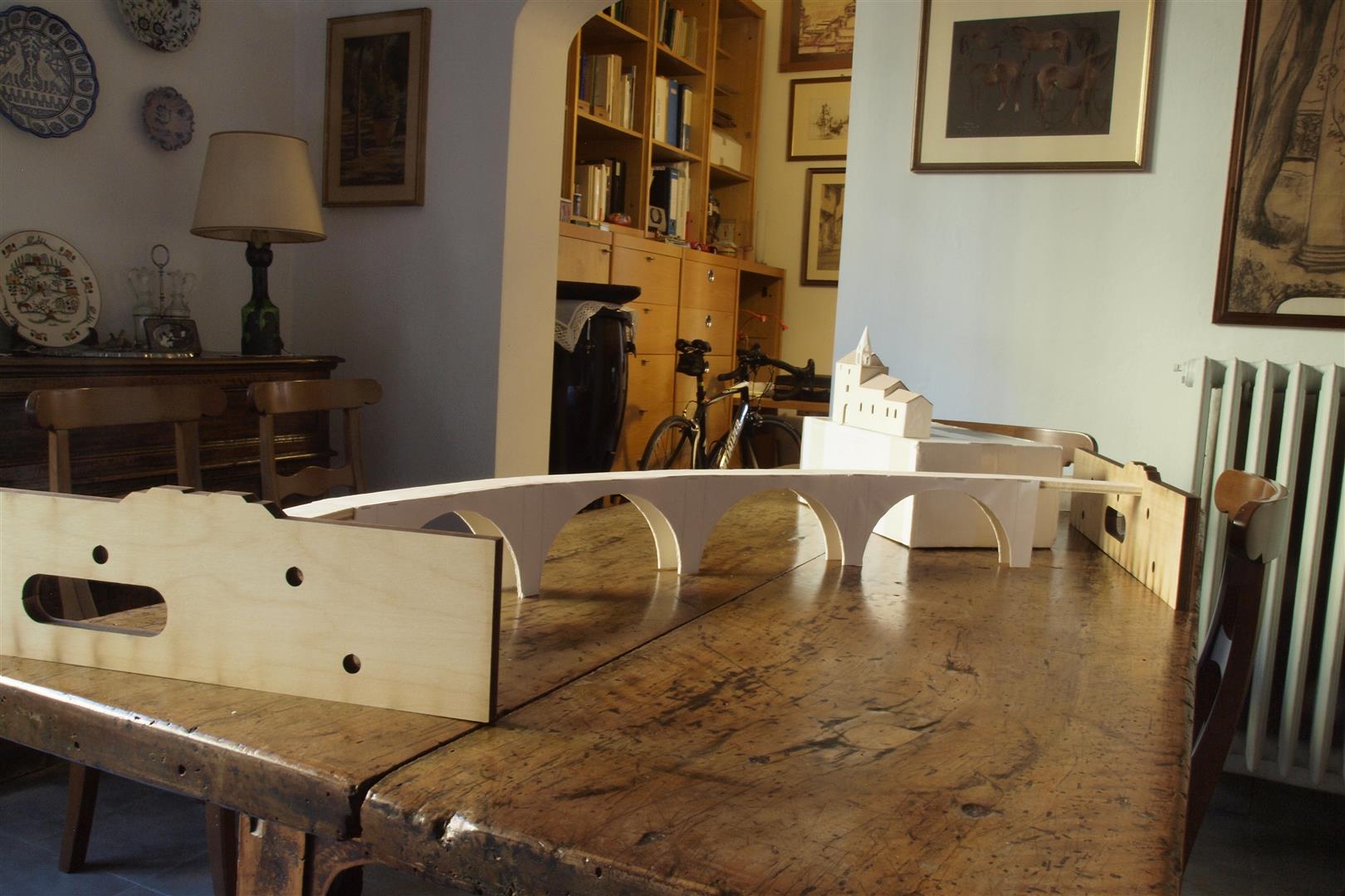

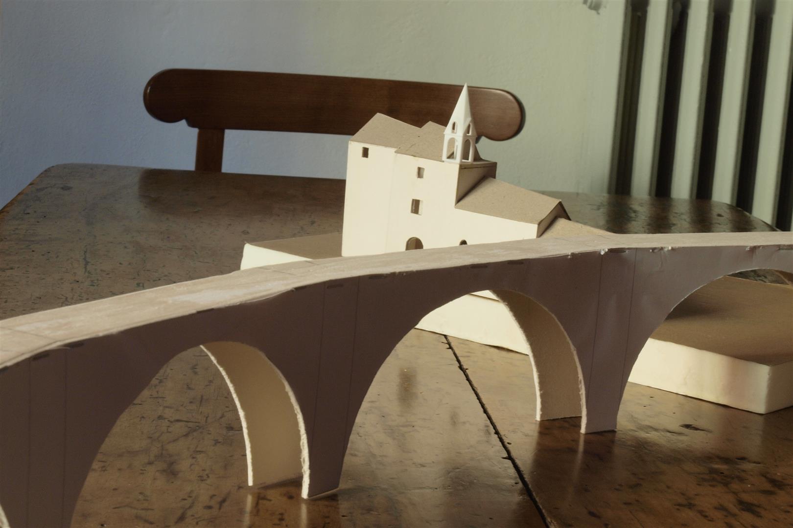

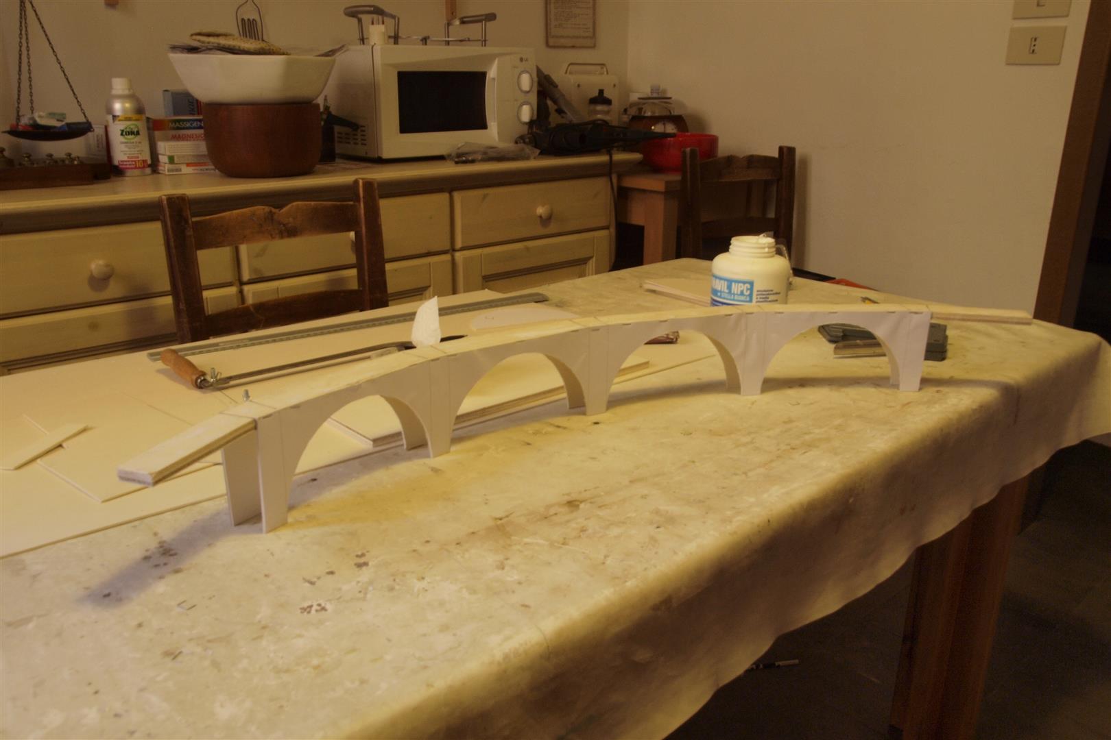

Iniziato il viadotto.
1. incollo la stampa del top su multistrato 10 mm
2. incollo la stampa delle arcate su cartoncino 2 mm
3. taglio con seghetto alternativo il multistrato
4. taglio con cutter e seghetto ad arco le arcate
5. assemblo le arcate fronte/retro al top con colla e punti da tappezziere
FOTO
171,7 KB
159,47 KB
141,76 KB
135,69 KB
Primo tentativo di ambientazione
205,78 KB
142,53 KB
180,14 KB
197,41 KB
243,03 KB
180,91 KB
Messaggi: 15813

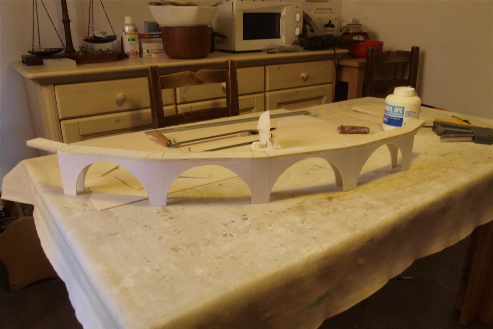

Città: BOLOGNA
Re: Modulo (curvo) "Viadotto dell'Eremo"

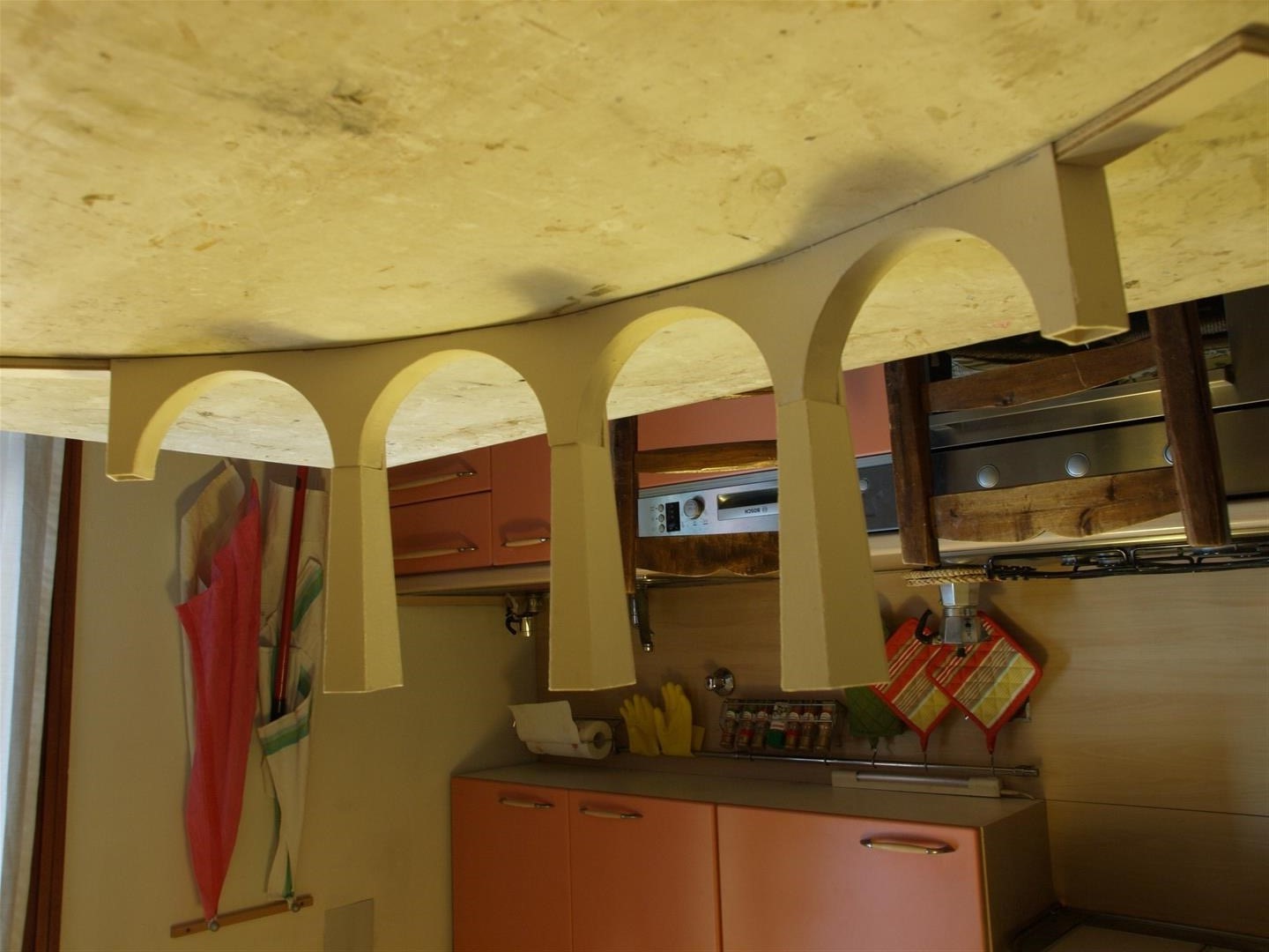

#173 Messaggio da stizzy »

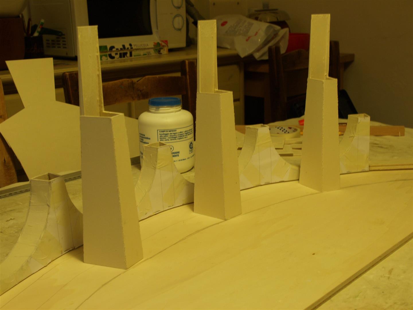

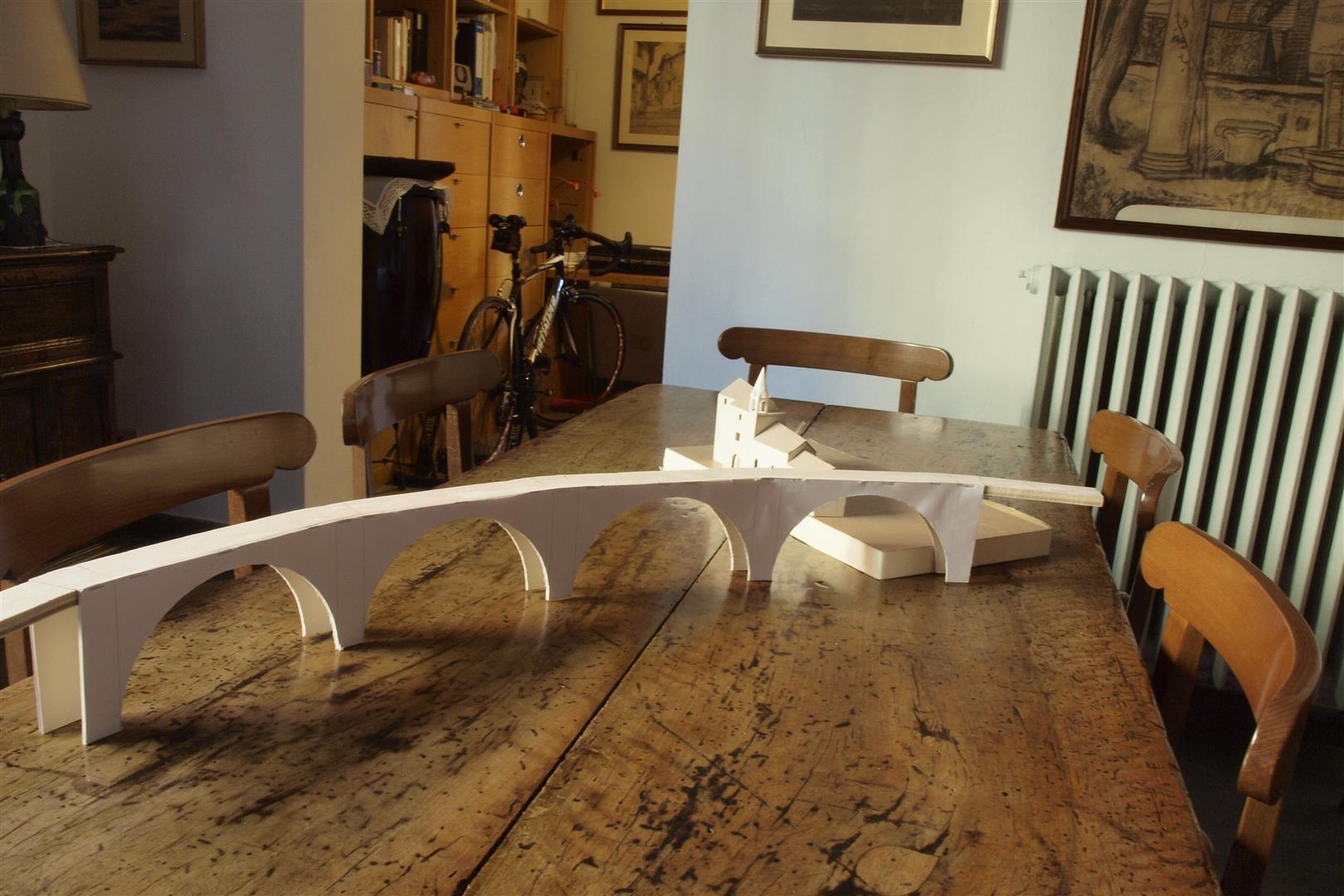

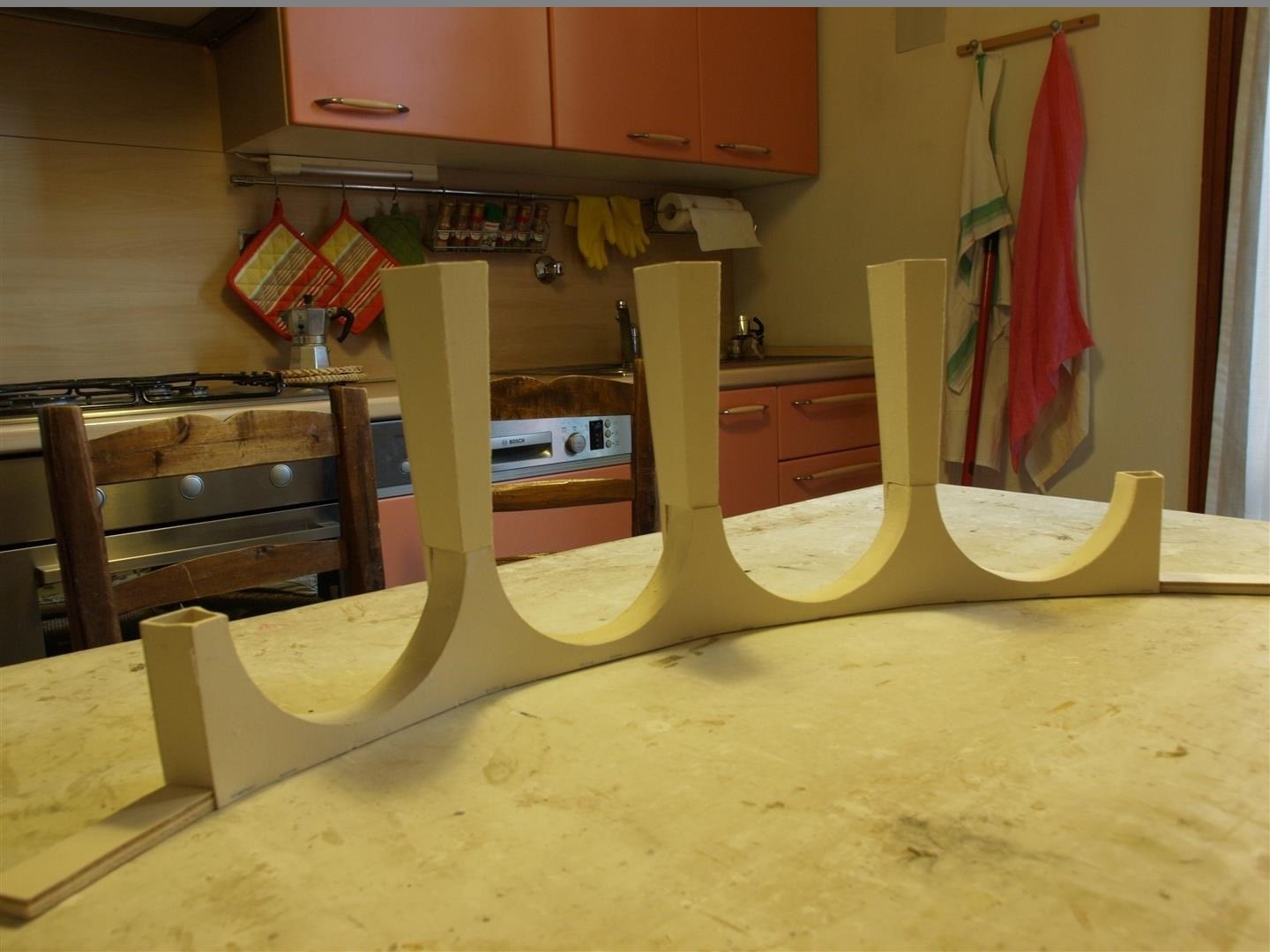

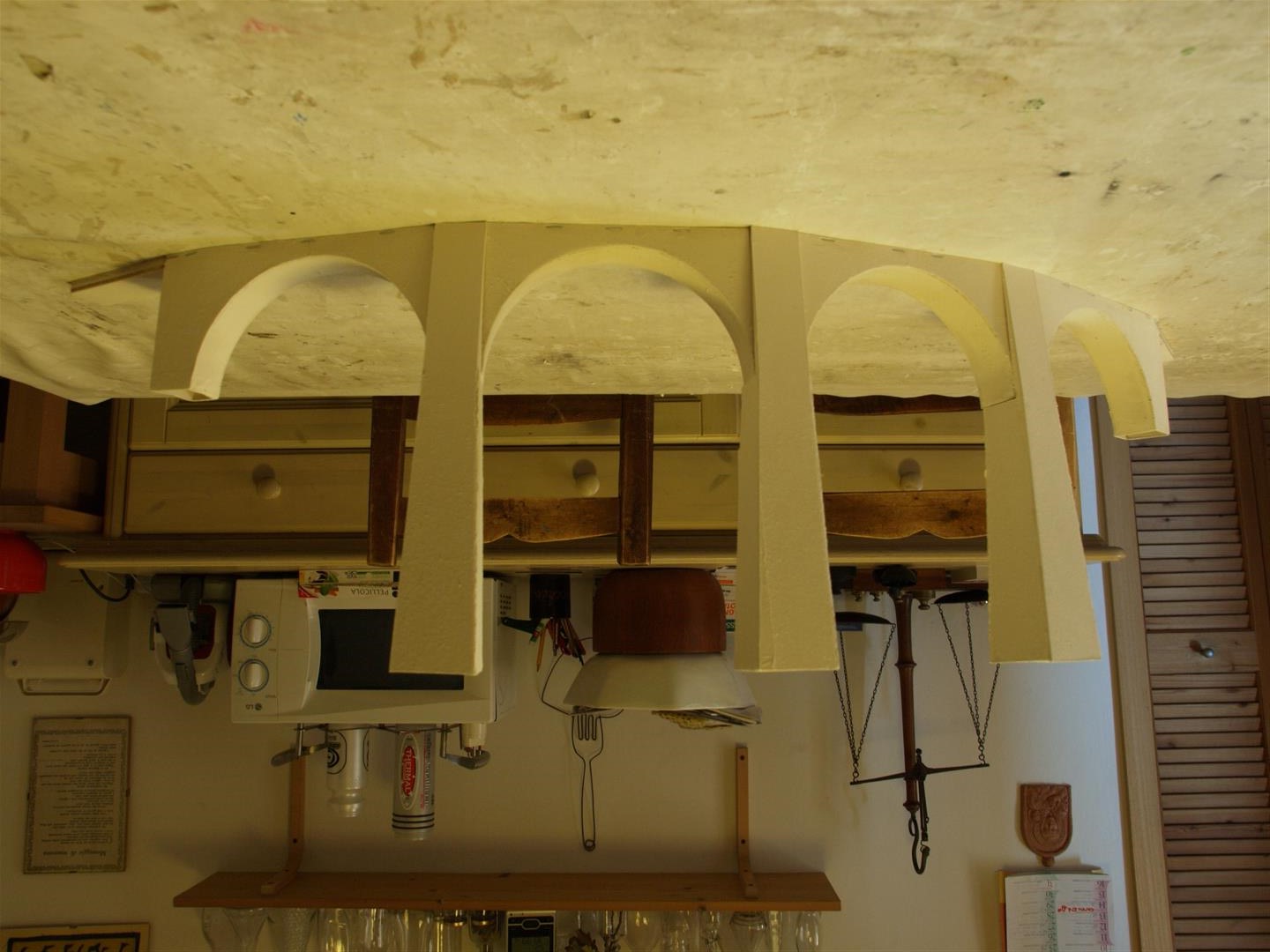

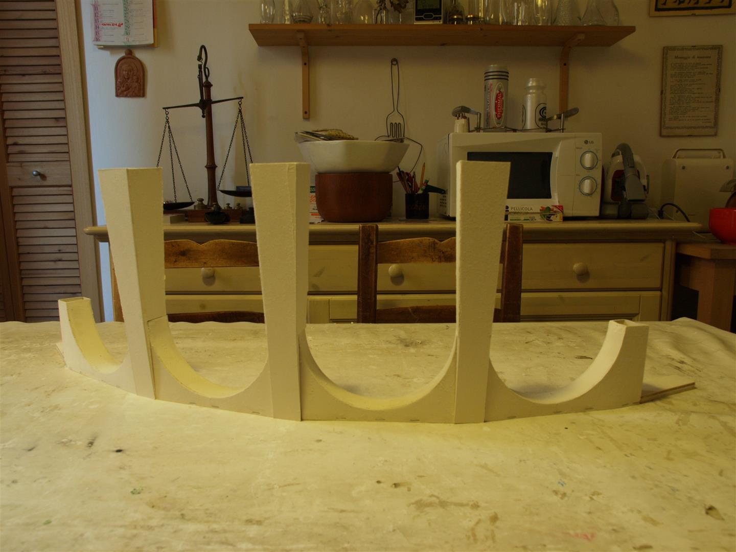

Ecco qua il viadotto con le sotto-arcate e le tre pile.
100,81 KB
190,88 KB
136,95 KB
...e per avere l'idea di come è "in piedi":
194,48 KB
203,1 KB
Messaggi: 5303
#174 Messaggio da Edgardo_Rosatti »
Ottimo lavoro Stefano, tutto bene a Bologna? perchè sembra che da quelle parti la gravità funzioni al contrario! :wink:
Scherzo neh!
stizzy
Messaggi: 425
Nome: Stefano
Città: BOLOGNA
#175 Messaggio da stizzy »
Scherzo neh!
.... e nfatti questo sarà un modulo tutto "sottosopra"....
