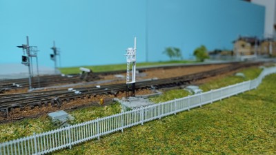

Scusa Edgardo, ma come fai a dare tridimensionalità ai pali della staccionata?

#404 Messaggio da Edgardo_Rosatti »
Grazie :-)
I pali della staccionata hanno delle sottili strisce di alpacca incollate sopra e sotto che conferiscono un minimo di tridimensionalità.
Nel disegno della lastrina, sono rappresentate dalle striscioline raggruppate circa a metà del foglio.
É un lavoro tedioso incollarle tutte; in foto non si nota molto ma ci sono.
Tuttavia, visto che si notano poco potrebbero anche non essere montate.
É stato aperto il traffico agli autoveicoli sulla STRADA STATALE SS36 - del Lago di Como e dello Spluga.
PS: la lastrina usata per la staccionata in foto è stata realizzata da Giuseppe Risso.

Edgardo_Rosatti ha scritto: ieri, 21:58 Grazie :-)
Grazie.
