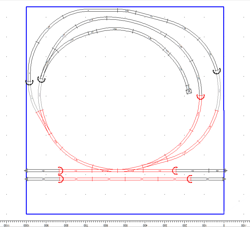

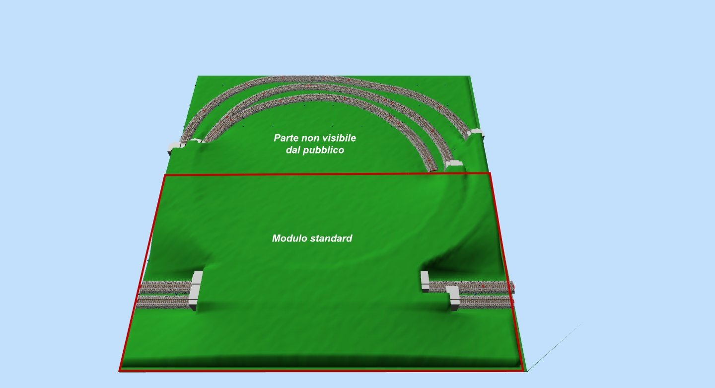

Ho pensato alla possibilità di un modulo standard di piena linea, ma con un'aggiunta in materiale e struttura tale da facilitare carico, scarico e trasporto, che offra la possibilità di caricare i convogli e nello stesso tempo offrire un percorso alternativo al transito rettilineo. Nelle foto vedete il tracciato grezzo e quello in 3D, ovviamente privo di paesaggio.
L'idea è di realizzare il tutto in modo che, se costretti da spazi limitati, si possa utilizzare solo il modulo standard. La parte oltre questo modulo dovrebbe avere una struttura leggera, ancorata al modulo e con due gambe.
Il tracciato così com'è nella foto non è di per sé elegante, ma sarebbe nascosto al pubblico dalle gallerie.
Sto ancora ragionando sul progetto, che vorrebbe soddisfare l'opportunità di un caricatore non troppo invasivo rispetto ai normali spazi espositivi.
Ovviamente andrebbero affrontati anche i problemi elettrici, per i quali so che avrei l'aiuto necessario di tanti di voi.
Bene, aspetto consigli, apprezzamenti, critiche e demolizioni (in questi ultimi due casi, siate diplomatici!)

Una sola osservazione: non ci sono binari dritti…essenziali per comporre un convoglio…
Re: Progetto di modulo per caricamento convogli e/o transito alternativo
#3 Messaggio da cararci »
MrPatato76 ha scritto: giovedì 30 settembre 2021, 20:32 Una sola osservazione: non ci sono binari dritti…essenziali per comporre un convoglio…
Lo so, ma ultimamente i convogli li abbiamo caricati sul cappio, in curva.

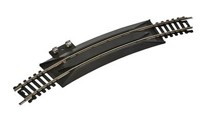

Un tempo per la scala HO, esisteva un binario curvo chiamato "rerailer" per facilitare l'immissione dei rotabili. Voi sareste certamente in grado di costruirlo.
Età: 68
#5 Messaggio da C_A »
Questo è il rerailer.

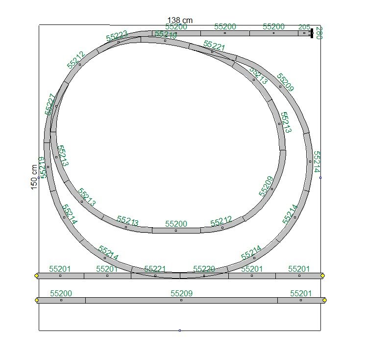

Ls mia idea resta questa con la curva che si può omettere

Partendo dalla proposta di Carlo, si potrebbe aggiungere un rettifilo smontabile da aggiungere al bisogno che parte dalla curva più larga.
In alto Carlo ha messo un flessibile che fa un leggero rettifilo... li si potrebbe mettere due deviatoi.
Uno per l'eventuale montaggio della propaggine verso destra o in alternativa, secondo la disposizione del momento e le esigenze della specifica mostra, a sinistra.
Realizzare un rettifilo da agganciare non credo sia difficile se il modulo proposto da Carlo avesse una profondita fuori norma e non sarebbe un problema il suo trasporto.
In più si potrebbe prevedere il collegamento elettrico anche per il DCC in modo che un domani possa essere usato come binario di programmazione.

Guardate che gli ingombri della mia proposta sono di un modulo da 55 cm. per 80 cm. e forse meno di 80 e due modulini rettilinei da 20 cm. per 80.cm.
La curva è da definire ma sarebbe sempre larga 20 cm.
Non mi sembrano grossi ingombri, credo siano inferiori rispetto a quanto proposto da Carlo.
Non è una struttura unica e sto verificando le misure per ridurre un po'.
Sono in trattativa con Piergiorgio per la realizzazione.
Tale realizzazione è da considerarsi un modulo tecnico che dovrebbe essere sempre presente e quindi risiedere in sede come i due moduli di blocco e i cappi.

Allora ridimensiono il mio progetto ed elimino il doppio binario, mantenendo solo la possibilità di tracciato alternativo al binario interno rettilineo.

Io preferisco la soluzione di Adolfo perchè è più flessibile e potrà essere posizionata in qualsiasi punto del layout in funzione dello spazio a disposizione.
Unica perplessità è la larghezza del caricatore di soli 20 cm con 2 binari non ha lo spazio per appoggiare i convogli che si mettono e tolgono.
Se non sui vuole aumentare la dimensione per problematiche di trasporto si potrebbero prevedere 2 ali che si possono aprire e chiudere.

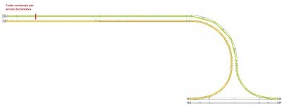

E' come quello di Adolfo, ma orientato secondo la direzione del plastico; quindi ha l'ingombro di un modulo, e anche meno. I treni entrano nel plastico in un senso di marcia ed escono nel senso di marcia opposto.

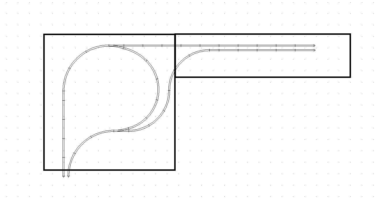

Rimanendo nelle misure di Carlo, allego la mia idea con un tratto rettilineo (in alto) per la posa sui binari e un binario interno per far scorrere il treno man mano che si allunga.

Secondo il mio parere, la versione di Adolfo mi sembra la più indicata, sia nella semplicità di connessione che in quella di montaggio in base alle esigenze, per avere anche il piano di supporto per la preparazione dei convogli basta inserire un ulteriore piano con chiusura a libro, che in fase di trasporto non incide ulteriormente essendo ambedue privi di scenografia.

Senialas ha scritto: sabato 2 ottobre 2021, 10:36 Rimanendo nelle misure di Carlo, allego la mia idea con un tratto rettilineo (in alto) per la posa sui binari e un binario interno per far scorrere il treno man mano che si allunga.
Mi piace l'idea, ma le misure eccedono quelle da me trasportabili (100 x 55 il modulo standard, 100 x 50 l'integrazione).
