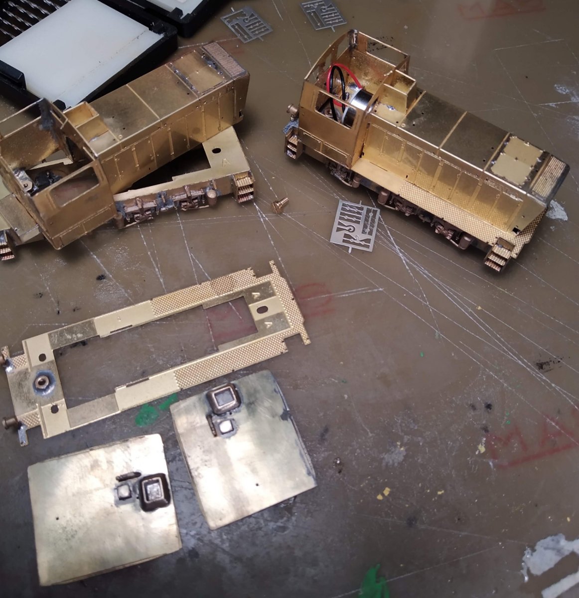

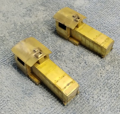

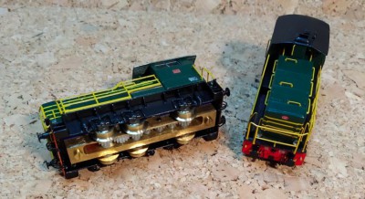

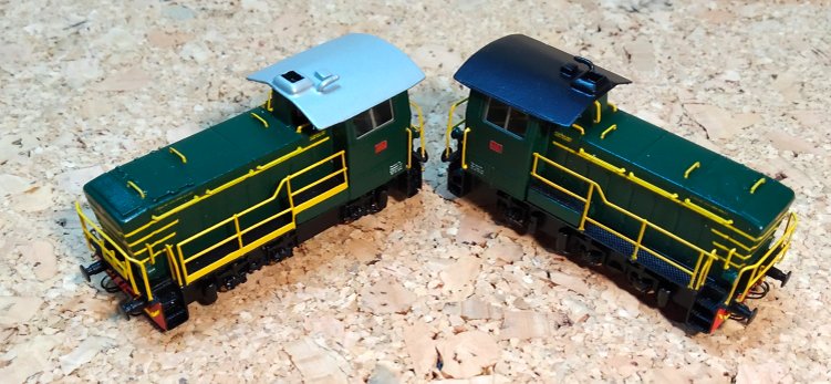

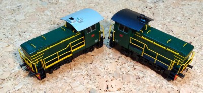

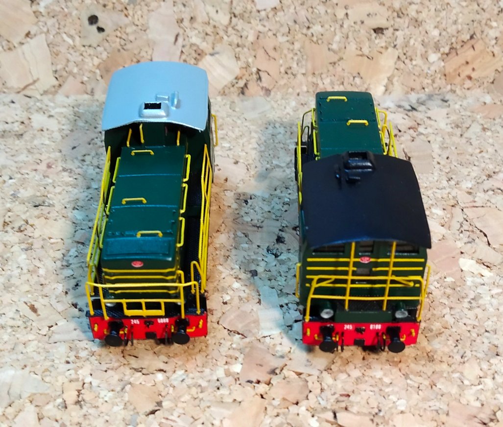

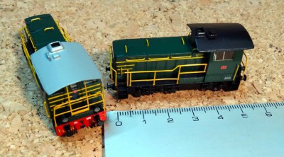

Buongiorno, con un pizzico di orgoglio e soddisfazione vi presento l'ultima mia realizzazione in fotoincisione.
Si tratta di due D245 di Lineamodel epoca IV e V.
Le lastrine sono molto particolareggiate, anche troppo, a mio avviso, ci sono particolari veramente piccoli, ma con un po di pazienza si può fare tutto.

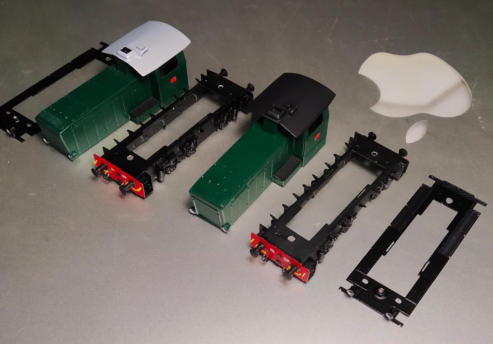

Pensavo che essendo piccole fossero abbastanza semplici, ma non è così, le sconsiglio a chi è alle prime armi con la fotoincisione, in quanto si potrebbe demoralizzare. Comunque quasi tutto è filato liscio. La meccanica è buona e in aiuto viene un ottimo decoder, l'Esu micro V5 che dato il suo ingombro si nasconde facilmente in cabina. Anche se la meccanica è in ottone ho inserito dei pesi di piombo dove si poteva in modo tale che il peso aiuti il contatto con il binario.
Saluti e.... alla prossima [99]

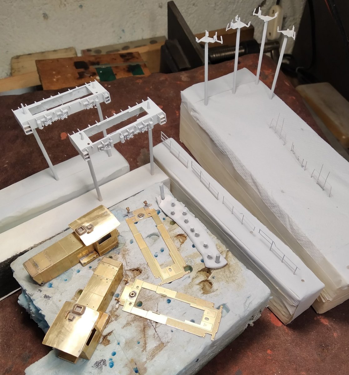

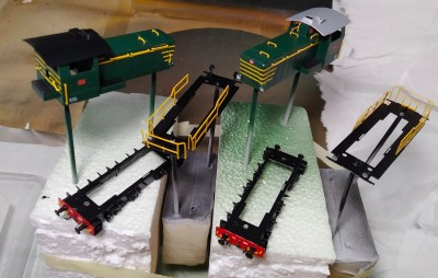

mbx64 ha scritto: sabato 26 dicembre 2020, 19:43 Dal momento che vorrei anche io assemblare una D 245, dopo i complimenti a cui mi associo, chiedo a Pierluigi di illustrare brevemente il ciclo di verniciatura, preparazioone, fondo, etc.
Ciao Marco
(Arese - Mi)
Ciao, allora, una volta saldati i pezzi, attenzione che oltre ad una stazione saldante occorre anche un saldatore a fiamma altrimenti non si riesce a saldare le fusioni alla lastrina, vengono lavati ad ultrasuoni per togliere i residui di pasta salda o flussante. Una volta sgrassati i pezzi do una/due mani di fondo grigio (Tamiya o altre marche), in seguito inizio a verniciare ad aerografo con colori Puravest molto diluiti almeno al 50% (come il latte). L'ugello che uso è il 0,3 ad una pressione di 0,7 bar. Come nastro di mascheratura uso il 3M blu o anche il Tamiya. Terminata la veniciatura do diverse mani molto diluite di trasparente satinato. C'è chi preferisce l'opaco o il lucido.
I colori sono: verde vagone FS, giallo segnale FS, rosso segnale FS, nero o argento secondo l'epoca.
Questo è quello che faccio sulle mie loco, ti do un link di Giuseppe Risso dove ci sono diverse loco costruite da lui, tra le quali anche la 245. E' un vero proprio tutorial passo passo di un Maestro con la M maiuscola:
http://www.ferromodellista.it/index.php ... Itemid=187
Ciao e buon divertimento
