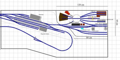

Saresti così gentile da dirmi le dimensioni e la forma in cui vorresti infilare il tuo deposito? :D
Ciao Franco.... ti posto una immagine con le dimensioni.
Più o meno le dimensioni sono quelle, che poi sia sopra o a fianco della curva uscente dalla stazione è indifferente...
Fausto

A prima botta direi che potresti ispirarti a quello di Asti che ti metto qui

Buon pomeriggio a tutti,
quello appena trascorso è stato un periodo abbastanza faticoso ed impegnativo sul lavoro, ciò nonostante anche se manualmente non sono andato avanti molto (qualcosa comunque ho fatto), ho avuto modo di approfondire il tema del deposito e dalla stazione principale e fare delle prove di montaggio e collegamento dei motori tortoise.

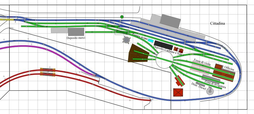

Il progetto originario del deposito non mi convinceva del tutto, anche se molto migliorato con le vostre indicazioni, quindi ho fatto tabula rasa, anche mentalmente ed ho ridisegnato il sistema stazione/deposito merci/ deposito locomotive.
Dopo vari tentativi il risultato è questo... non dubbio alcuno che sia ancora migliorabile, ma il risultato mi soddisfa e mi pare che ci siano molte possibilità di manovra... forse ho ecceduto nei tronchini, ma dopo la "reprimenda" di DOC :D ho fatto tesoro dei miei errori.
Ps. non avendo ancora capito come scrivere dopo gli allegati.. gli aggiornamenti manuali nel post sucessivo
Fausto

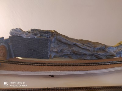

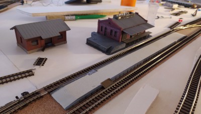

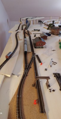

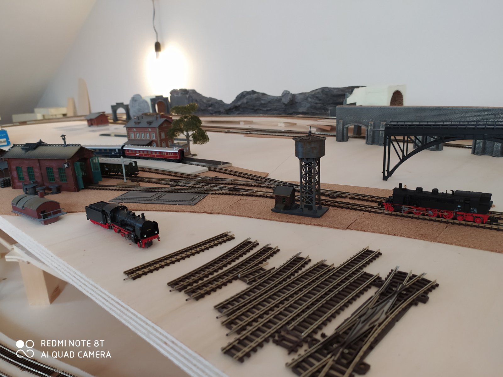

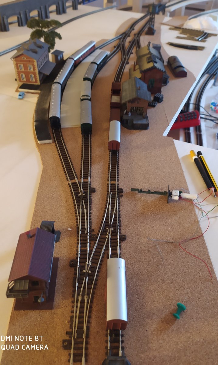

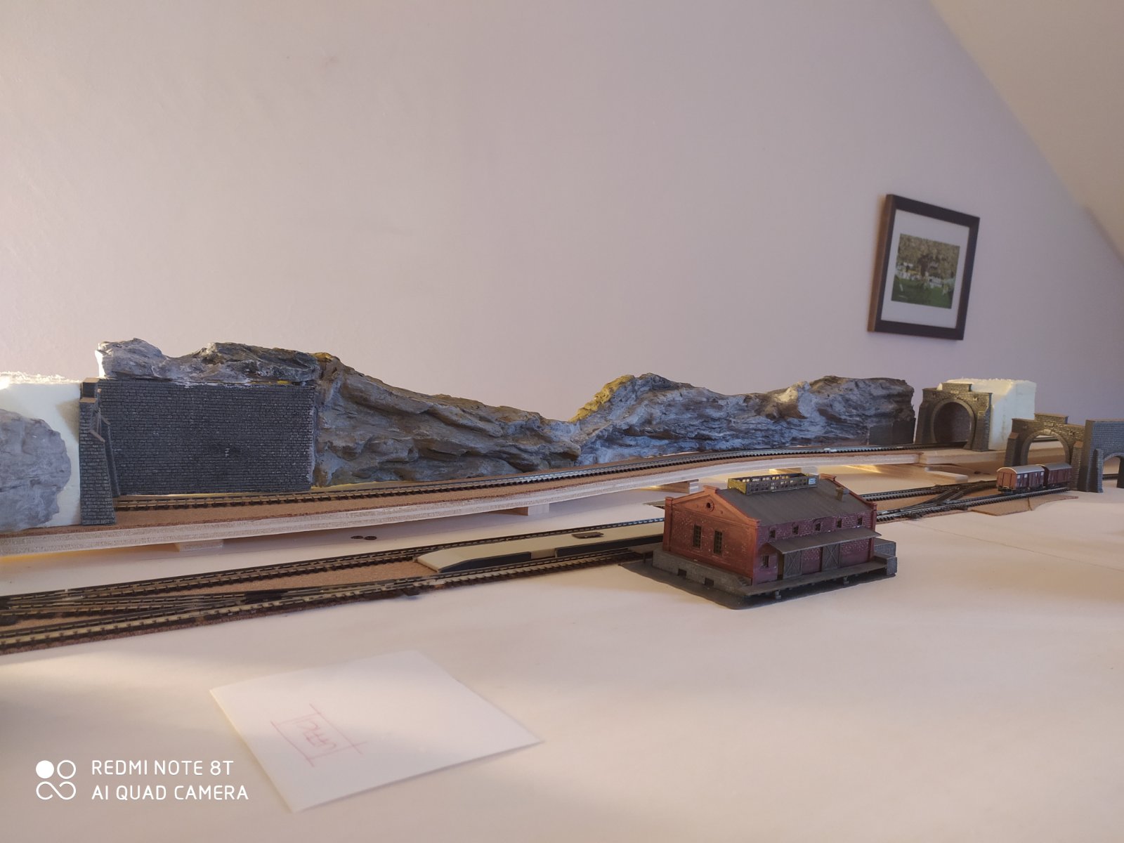

Nel mentre studiavo ciò che ho postato sopra i lavori, anche se a singhiozzo sono proseguiti.
la stazione secondaria, la zona industriale lo ho abbozzate, mentre è in fase di studio la zona delle miniere.
Mi sono anche dilettato a fare prove di realizzazione di pareti rocciose con prove di colorazione, vi posto alcune foto che rendono più di tante parole.
La prima foto la vista di insieme della zona industriale, nella seconda si vede la banchina realizzata da me ed ancora da verniciare, nella terza vista della parete rocciosa (ancora da finire) ed a seguire la stazione secondaria.
Fausto

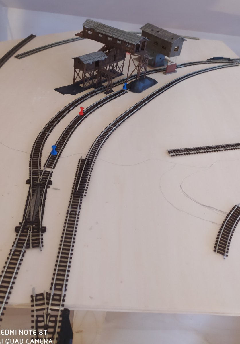

#311 Messaggio da Fausto_1960 »
In questa foto lo studio della zona miniere, devo approfondire la tematica...
e una foto presa da più vicino della parete rocciosa
Fausto

:D capitolo motori Tortoise.
Ho fatto una prova non con rotabili, ma solo di montaggio, che è andata bene... il deviatoio, devia.
Il montaggio non è difficoltoso, si tratta di fare un foro con una punta piccola... il problema non avento una dima, è posizionare correttamente il motore affinché l'asta in metallo possa fare il suo dovere.. nel primo tentativo, nulla accadeva, poi posizionando meglio il motore tutto funzionava correttamente.
Il problema è che ho provato un deviatoio, su un compensato 30*30, maneggevole... quando dovrò movimentate plance di dimensioni maggiori, avrò i miei problemi... problemi che quando inizia pensare ad un plastico non ti poni e poi saltano fuori :D
Ho notato che una volta tallonato il deviatoio torna nella posizione iniziale, non avendo provato con rotabili, ma con una unghia :) mi domando se gli stessi hanno la forza di tallonarlo.. spero di si.
Nel frattempo sto impostando il sistema del tracciato secondario su rocrail... ma qui entriamo in un mondo dove ho ancora molte difficoltà, ma soprattutto non ho ancora le idee chiare su cosa fare... ma sono tranquillo, come detto da Doc, sono nel miglior forum del universo del ferromodellismo :mrgreen:
grazie per l'attenzione e scusate la lunghezza.
ps. critiche, suggerimenti sono come sempre i benvenuti
Fausto

Per montare al meglio i motori Tortoise io faccio in questo modo:
- metto l'astina del motore a metà corsa, perfettamente verticale;
- metto la traversina che muove gli aghi a metà corsa, quindi nè in corretto tracciato nè in deviata;
- infilo l'astina nel foro della traversina rispettando le posizioni dei primi due punti;
- fisso con due viti il Tortoise e poi regolo l'altezza del fulcro a seconda della qualità del movimento.
In questo modo non mi è mai capitato di dover riposizionare un motore.
Per quanto rigurarda il tallonamento di un deviatoio, mi trovi in completo disaccordo; io non tallonerei mai un deviatoio motorizzato, tanto più se poi è polarizzato in quanto ti bloccherebbe tutto per un cortocircuito. Se proprio devi o vuoi tallonare un deviatoio pensa ad appesantire i carri più leggeri sennò sviano.
Re: Presentazione e discussione su l'idea di plastico
#316 Messaggio da FrancoV »
Fausto_1960 ha scritto: ↑martedì 6 aprile 2021, 18:30
Intanto bentornato e complimenti per il nuovo schema della stazione e del deposito (ammorbidirei solo un po' la curva d'ingresso in stazione a dx). A occhio direi che tu sia ancora in tempo, a rendere "scomponibile" la struttura
Per saperlo basta collegare tre spezzoni di binario allo scambio e fargli passare sopra un treno di prova preferibilmente di pianali o comunque carri leggeri, se passano quelli passa tutto :D
Quando dico "ammorbidire" intendo una cosa del genere [278]

#319 Messaggio da IpGio »
Fausto, a mio avviso il deposito locomotive non va bene in quella configurazione.
Tutto ruota intorno alla piattaforma girevole in posizione centrale o passi da li o nisba.
Bene, ragioniamo al reale in scala 1:1, non vorrei essere il Capo Deposito nel momento in cui si guasta la piattaforma, oppure nel caso si debbano movimentare anche solo due locomotive.
Spero di essere stato chiaro...
Portala vicino al magazzino merci, ruota di 180° la rimessa, che tra l'altro potrebbe avere una stallo passante dietro e scavalla con un binario flessibile la rimessa circolare passando dove hai messo la torre piezometrica, il resto come posizione va bene... al netto di rivedere tutti i deviatoi afferenti alla zona officina ecc.

#320 Messaggio da Fausto_1960 »
IpGio ha scritto: ↑sabato 1 maggio 2021, 23:41 Fausto, a mio avviso il deposito locomotive non va bene in quella configurazione.
grazie ipGio terrò conto dei tuoi suggerimenti quando inizierà la fase lavorativa... ora ho problemi digitali da risolvere.
Fausto
Infatti nella realtà quando si guastava la piattaforma (o qualche macchina ci cascava dentro per un errore di manovra) erano c...i e il "blocco" del deposito ne era la naturale conseguenza, diciamo che è una di quelle situazioni "che non si devono verificare" e quando si verificano si "invocano" i santi di turno e ci si rimbocca le maniche per rimediare :D
