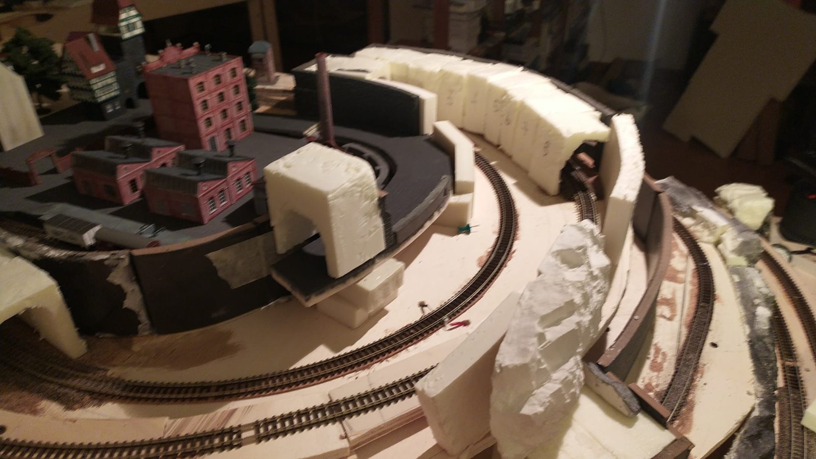

.. ed ora passiamo all'aiuto.
Devo realizzare un collina rocciosa a copertura di queste gallerie con raccordo sui muretti della strada e del portale della galleria stradale.
non so come realizzare la struttura portante, ma soprattutto come realizzo la galleria in curva?
Inoltre, ho comprato dei sganciavagoni Herkat e volevo sapere se con rocrail, tramite la funzione pulsante di possono attivare.

Secondo me la galleria stradale si può evitare e poi, se posso permettermi, la ciminiera della fabbrica dovrebbe essere più alta (se la raffronti con la costruzione principale che al reale sarebbe circa 16/20 m ti rendi conto che è troppo bassa)... e se riuscissi a nascondere i motori dello scambio triplo ;-) ... devo trovare la maniera di venire a vederlo di persona

I portali sono già posati... se continui a stratificare pannelli di polistirene puoi creare una struttura amovibile i punti di appoggio non mancano.
In più se la struttura la lasci mobile la puoi togliere in caso di necessità di intervento sulla curva.

Io utilizzo pannelli di polistirolo estruso da edilizia per creare i rilievi poi li ricopro con pasta DAS e vi scolpisco le rocce in alternativa vanno molto bene i pezzi di sughero reperibili per i presepi poi incollati a caldo sopra una volta sgrossate le lastre , vedi qui viewtopic.php?f=146&t=13933.
Per la canna della galleria bastano i primi 10/20 cm in modo da dare l'idea della struttura interna , la Noch mi sembra che ha in catalogo gli interni galleria sia in redutex che in pannelli goffrati o stampati

Per fare l'interno delle galleria usa dei pezzi di polistirolo espanso o estruso incollati tra loro e poi sagomali come è sagomato il portale. Rifinisci l'interno con dello stucco e poi colora con colori scuri.
E' più facile farlo che dirlo. In ogni caso dai un'occhio al primo modulo del GasTT:

grazie a tutti voi, proverò a realizzare la canna della galleria in curva come suggerito.
per la collina, una idea che mi è venuta è quella di utilizzare una base di legno opportunamente sagomata e posata su una struttura in legno nascosta tra i portali in curva ed il muto lato strada.
L'idea è di fissarla con viti, nascoste da rocce e/o vegetazione... facile scriverlo, vediamo se sarò in grado di realizzarlo.

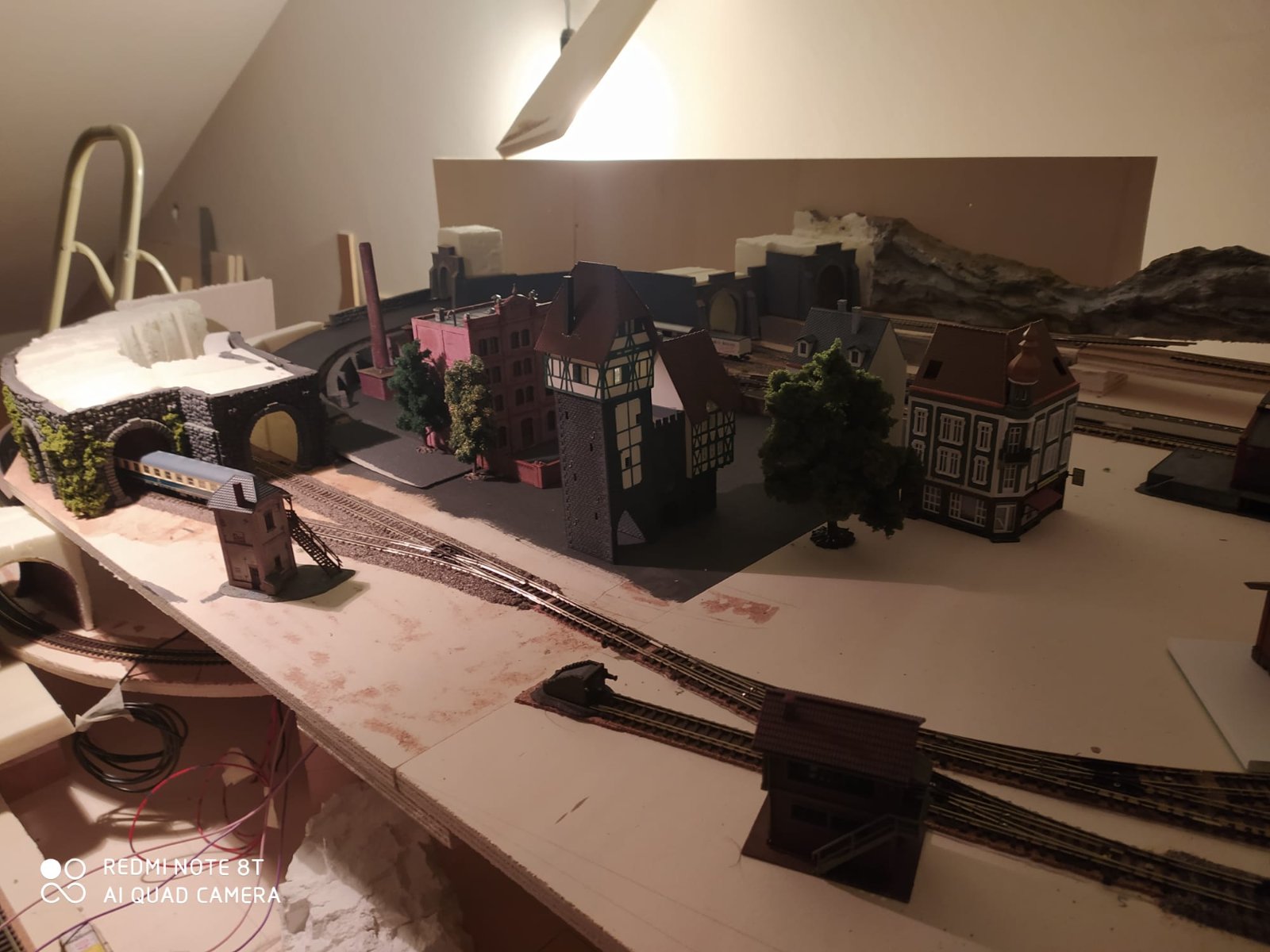

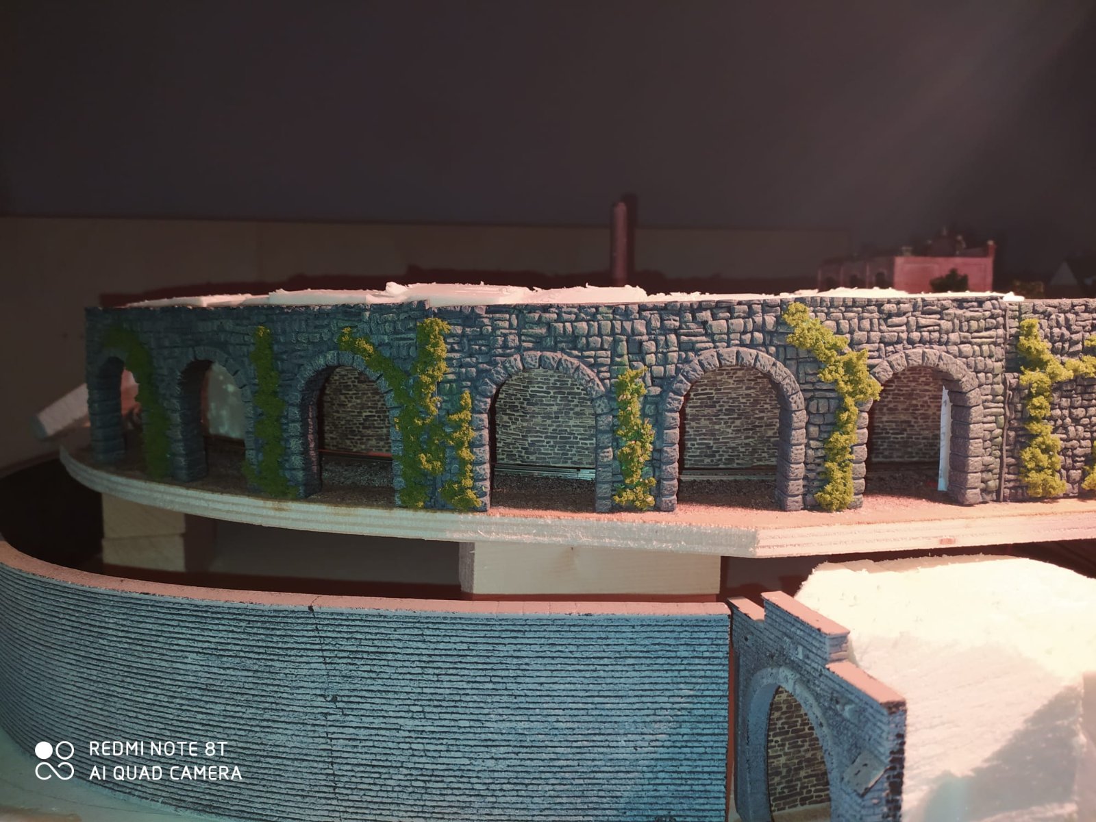

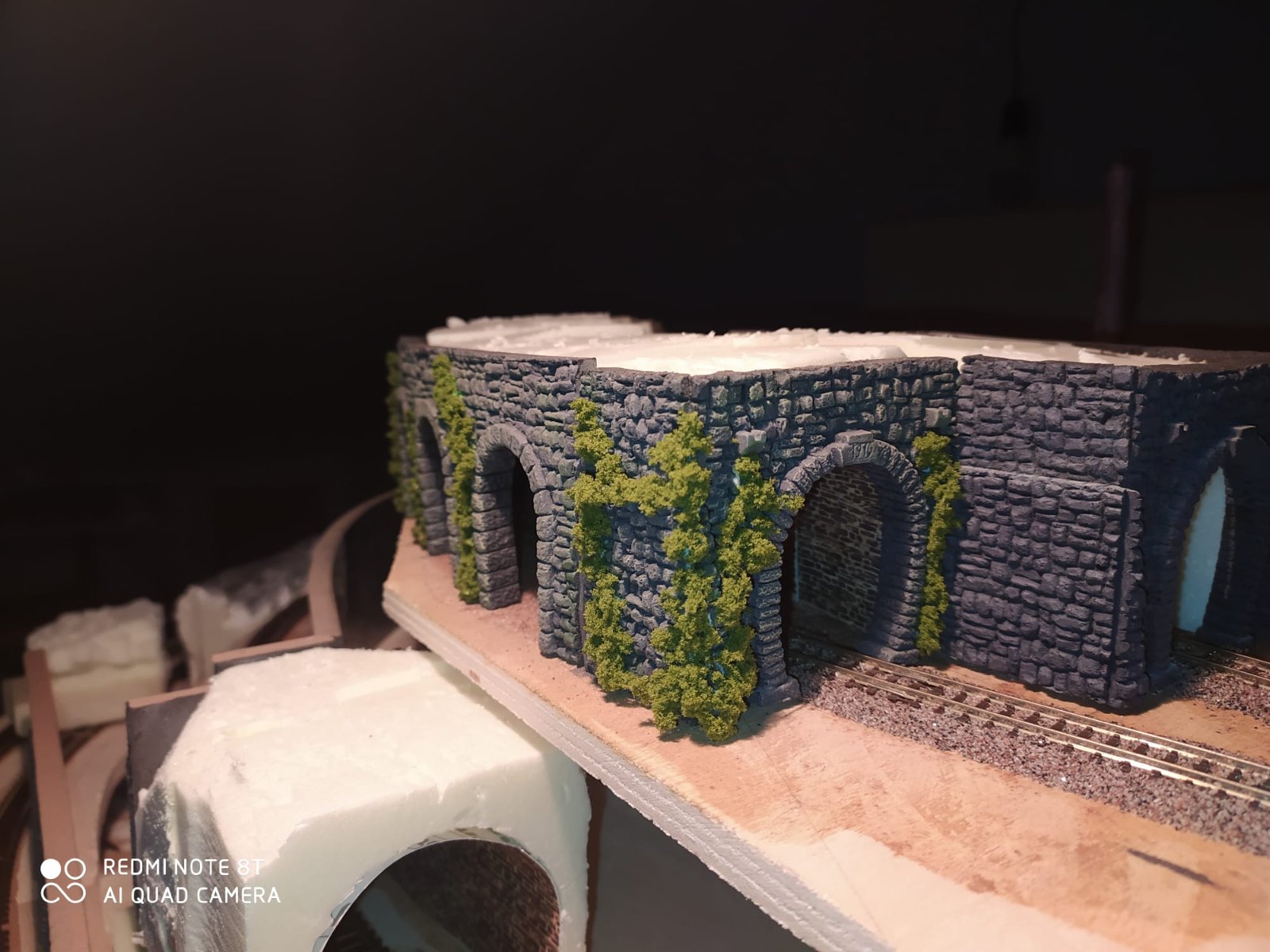

buonasera,
dunque ho provato a fare la galleria in curva ed il risultato è questo,
il secondo portale è ancora da finire e nulla è fissato.
Fausto

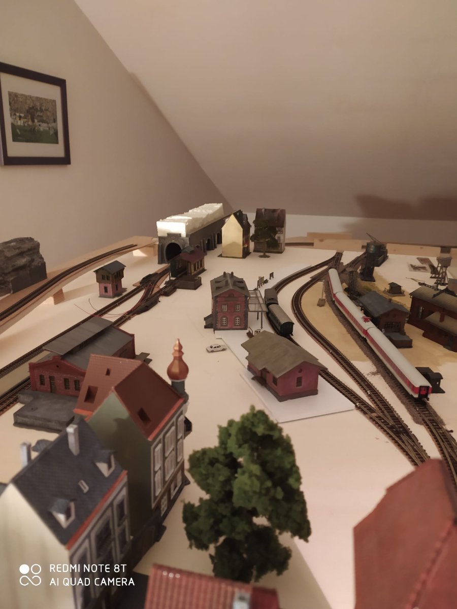

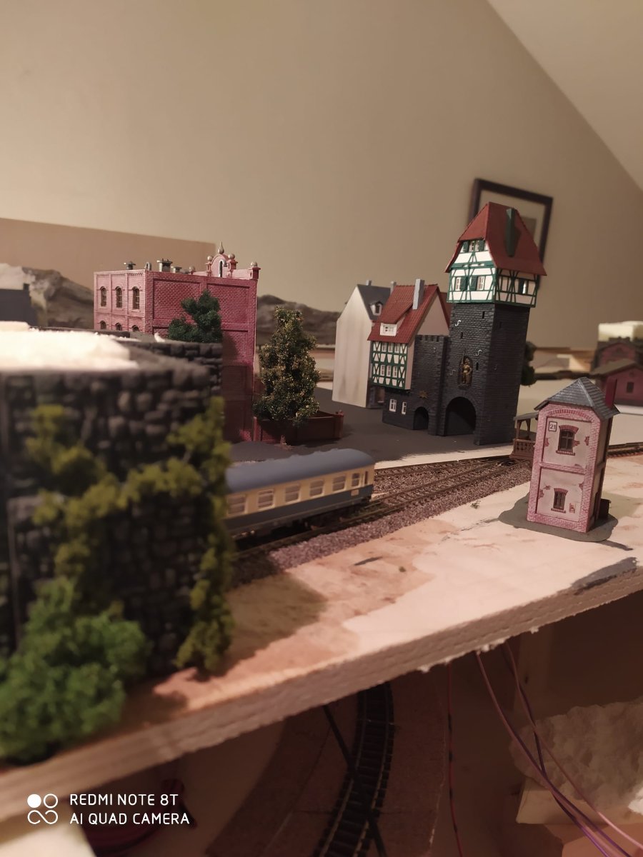

#441 Messaggio da Fausto_1960 »

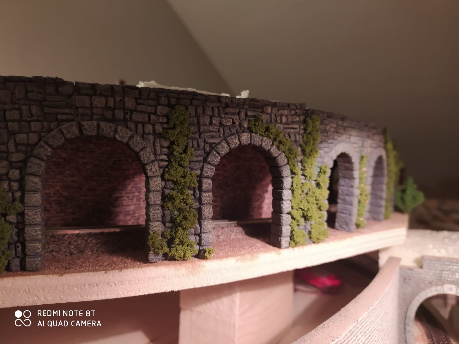

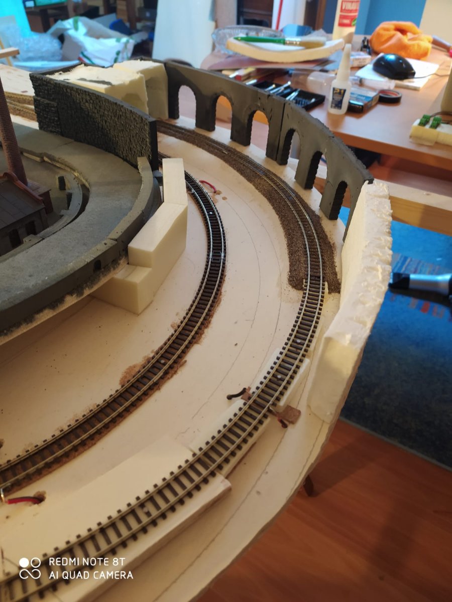

il primo modulo lo ho posato accanto al secondo (ancora in costruzione, come finiture ect ect) questo è il risultato
ultima foto per la vista d'insieme
Fausto

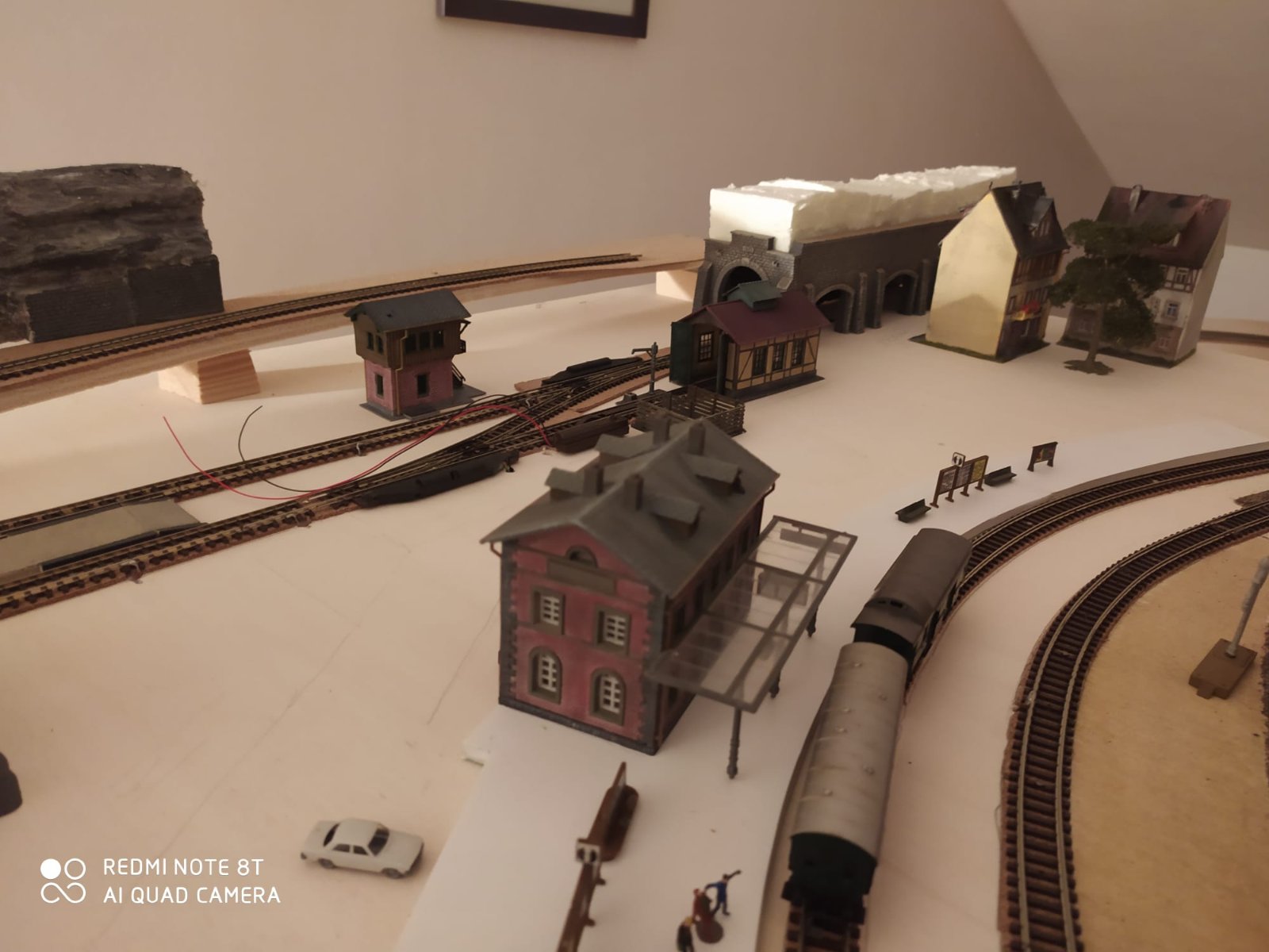

qui invece la vista d'insieme del sistema dei tracciati del primo modulo
Fausto
Messaggi: 4170
Re: Presentazione e discussione su l'idea di plastico
#443 Messaggio da IpGio »
Fausto
Per ora, molto bene [264] ma mi preme solo consigliarti, sulle curve, di fare in modo che quei binari siano facilmente accessibili, magari rimuovendo il tutto alzandolo verticalmente.
Grazie per l'aggiornamento.

Mi sembra un bel cantiere, stanno nascendo degli scorci interessanti, d'accordo con i consigli di Giorgio!
Messaggi: 2527
#445 Messaggio da 58dedo »
ciao Fausto,
ti ho sempre seguito silenziosamente, leggendo le "avventure" del digitale, ma ora che parzialmente ti occupi di scenografia, mi permetto di consigliarti ed eventualmente contestarti.
Come anticipato e suggerito dagli altri soci, trova la modalità (botola da sotto o tappo da sopra) per poter accedere a qualsiasi tratta di binario, osservavo ora la fabbrica è troppo "incassata", devi sollevare tutto il piazzale della fabbrica, poi il paese degraderà fino a raggiungere il livello zero del piazzale della stazione, i binari, usciti dalla galleria avranno all'interno della curva un muraglione di protezione, oppure muraglioni terrazzati.....te la stai cavando egregiamente con le gallerie in curva, ma non mi piace il verde che hai messo sui muri delle gallerie, è più facile che ci siano dei cespugli che dall'alto caschino che non tanti rampicanti che salgono.
Mi piace molto questo primo modulo, veramente ben progettato, complimenti

#446 Messaggio da Fausto_1960 »
58dedo ha scritto: martedì 16 novembre 2021, 18:16 ciao Fausto,

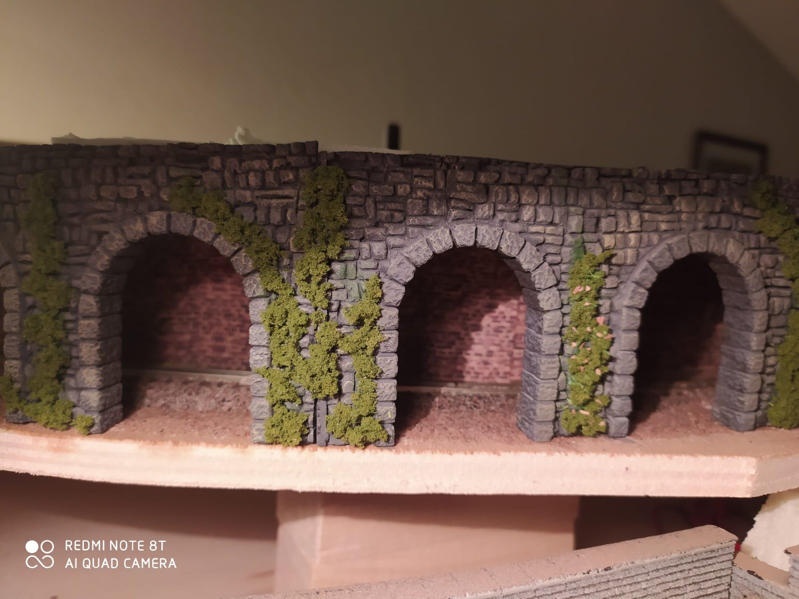

... vorrai dire le "disavventure" del digitale [98]
però piano piano qualcosetta sto imparando.
Mi fa solo piacere se mi consigli e se mi fai notare degli errori...
Per quanto riguarda l'accessibilità dei binari, nel pannello che si intravede nelle ultime foto, verrà praticata una apertura che mi consentirà di
rendere accessibile il binari... sto anche pensando di rendere amovibili le arcate della galleria in curva, come non so ancora.
la fabbrica.... non posso sollevare tutto tutto il piazzale, ho la quota dei binari e della banchina merci che me lo impediscono, invero, potrei alzarlo a livello della banchina,
ma guadagnerei pochi millimetri e credo non si noterebbe la differenza.
... quella è la maledetta edera che si inerpica, ma qualcosa dall'alto penzolerà, appena sistemo la parte superiore.
grazie ancora per i tuoi consigli.
Fausto
