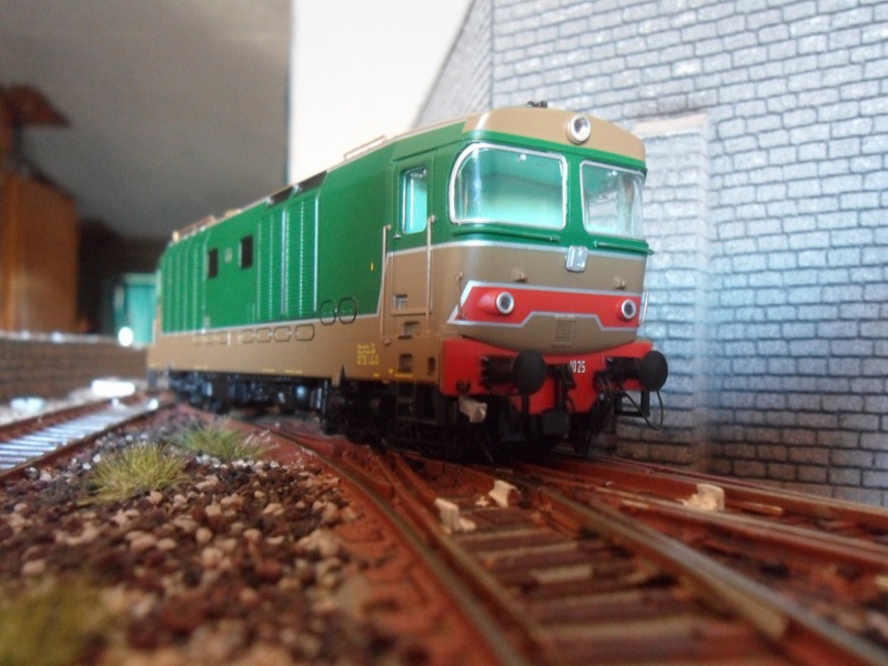

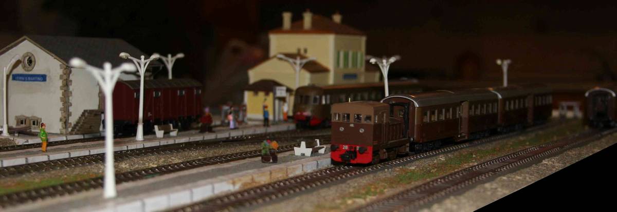

Salve a tutti, considerando che il prossimo lunedi verra pubblicata la fotostoria relativa al mio palstico e essendo il plastico non ancora completato(un plastico è sempre migliorabile) apro questo post dove pubblichero i lavori successivi alla presentazione.
Attendo vostri commenti e suggerimenti per poter migliorare il mio lavoro.
Nell'attesa ecco un immagine di anteprima:
170,16 KB
Un saluto a tutti, Massimiliano

Ciao Massimiliano, dalla unica foto mandata il tuo lavoro e' bello. Ma vorrei vedere il resto........I miei occhi
sono "affamati" di immagini. Comunque complimenti. Saluti. Egidio. :wink:

Ottimo esordio con una bella immagine crepuscolare.
Sembra che l'immagine si riferisca ad un solo lato di un tracciato a U o a L con binari Roco Geoline.
Sono curioso di vedere la fotostoria e mi permetto di farti una osservazione: dovresti pensare un giorno di sporcare o meglio colorare le rotaie che brillano come gioielli! :wink:

....complimenti massimiliano, immagine molto suggestiva...quoto Mauro per i binari, sporcati renderebbe sicuramente molto di più!!! :wink: :grin:

Ciao Massimiliano, lo scorcio del tu plastico è stupendo.
Come detto da Mauro, una bella invecchiata alle rotaie darebbe un bel tocco al tutto...
L'ho fatto pure io con i roco-geoline, ti mostro i miei binari invecchiati, anche se c'è una loco l'ivecchiamento si vede lo stesso :wink:

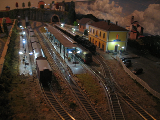

Et voilà! La fotostoria (per gli amici del forum) è servita!
Viaggio in quel di Verni - Fonte www.scalatt.it

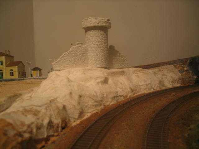

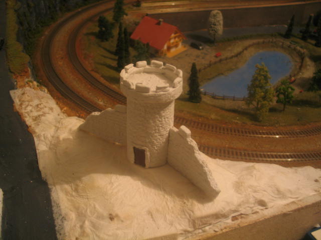

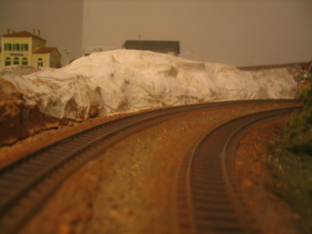

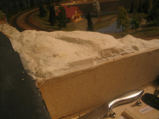

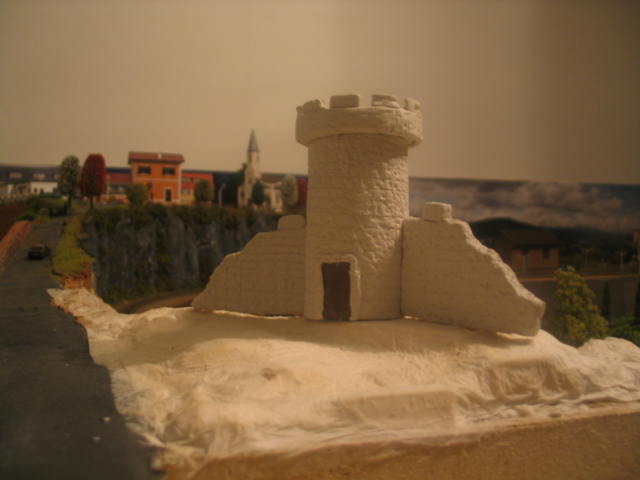

Dopo la presentazione della fotostoria vi mostro gli ultimi lavori fatti sul plastico.
Avevo una parte ancora allo stato grezzo dove nelle mie idee doveva sorgere una rocca, inizialmente ero orientato verso un prodotto commerciale che si addattasse allo spazio a mia disposizione, ma poi vedendo i lavori autocostruiti sul forum molto belli ho voluto provare(anche se manualmente non sono un gran che)ad autocostruirla.
il primo passo è stato quello di adattare il suolo, in questo angolo di plastico avevo solo riempito l'angolo con la schiuma polieuretanica e siccome un giorno mi era avanzata della polvere di legno miscelata con la colla avevo cosparso la zona per camuffare il tutto, ho tagliato la schiuma nei punti che mi sembrava in eccesso, ho poi con del polistirolo cercato di creare una base per la rocca, infine con colla vinilica e carta ho ricoperto il tutto per rendere la struttura rigida:
Seguono foto:
37,53 KB
31,25 KB
Una volta sosddisfatto della base mi sono dedicato alla rocca, la mia idea era di ricreare una rocca ancora in buono stato e visitabile, la quale era una parte di una fortificazione più grande che a testimonianza restava la parte iniziale delle mura.
La rocca è stata costruita in due parti, il corpo è stato creato con il rotolo di cartoncino della carta icenica, al quale e stata creata la porta di accesso recuperata da un kit dove c'era doppia, il tutto è stato rivestito con il das al quale sono stati riprodotti i mattoncini e a loro volta punzecchiati con uno stecco appuntito per dare l'effetto di antico, questa tecnica lo vista qui sul forum e mi è piaciuta molto.
Dopo mi sono dedicato al tetto che doveva essere una terrazza panoramica, anche qui ho prima creato lo scheletro con del cartoncino a sua volta ricoperto col das ed adoperata la tecnica prima descritta, i resti della fortificazione seguono il solito concetto, prima il cartoncino e poi il das.
Ecco il risultato:
31,55 KB
43,62 KB
31,38 KB
Le foto purtroppo le ho realizzate alla fine perchè le avevo fatte, ma mi ero scordato di metterle nel formato economico e quindi il file è risultato troppo grande[:(!], avevo anche una foto a meta dell'opera.
Ora sono pronto per la fase di verniciatura della rocca e una volta terminata mi dedico al terreno ma prima vorrei un vostro giudizio, vi prego siate clementi :cool:
A presto Massimiliano

Molto bello il tuo plastico, per la rocca a me sembra fatta assai bene forse i muri sembrano 2 cose che tengano ritta la torre, io proverei a metterle angolate di 45 gradi e mettendo la torre nell'angolo.
Ciao Loris
Navari Loris
Re: Il plastico di MrMassy86
#25 Messaggio da liftman »
Sono d'accordo con Loris, anche io angolerei i muri della rocca! per il resto sta venendo un ottimo lavoro.
