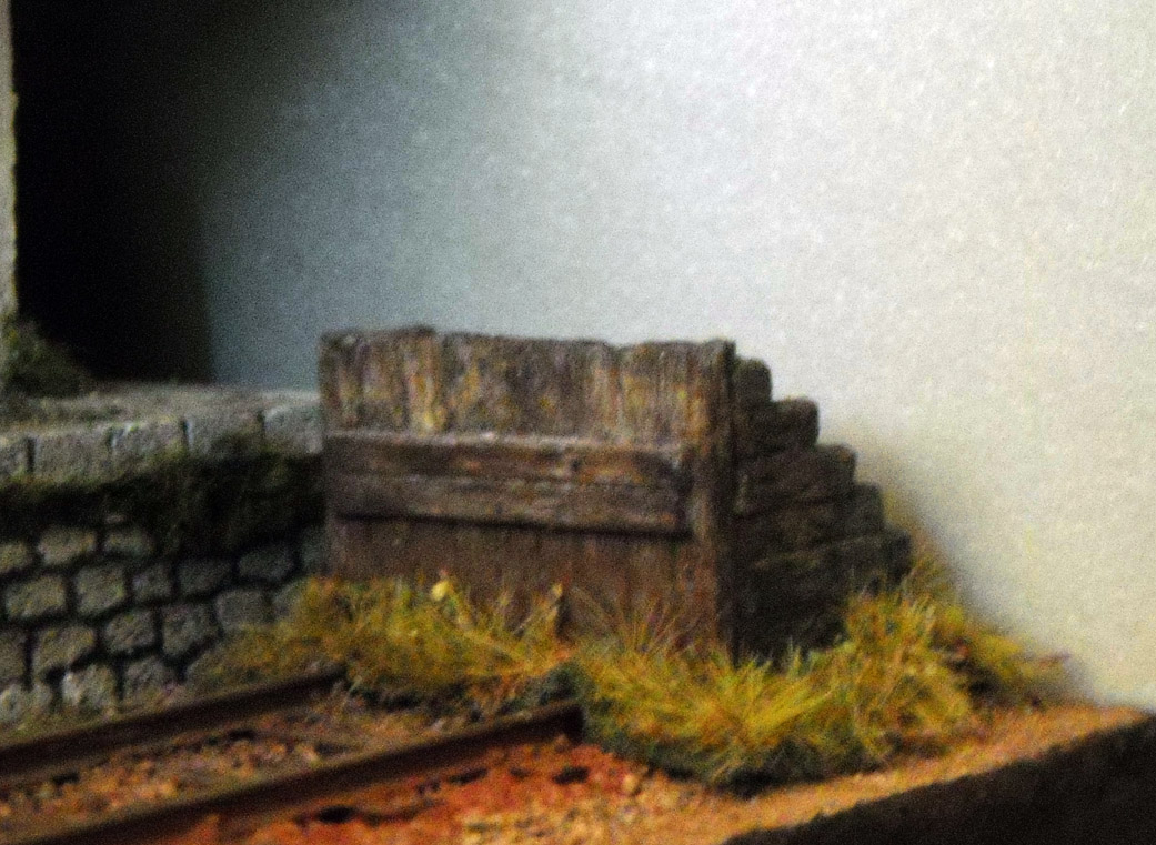

...si Mario lasciano la finitura opaca, e "prendono" molto bene anche sulla resina senza dare il primer....ti giro una foto del fermacarri in resina che ho stampato e messo sul diorama del magazzino:
255,91 KB
Re: Modulo FREMO "Compagnia Meccanica Pavese"
#12 Messaggio da marioscd »
bellissimo effetto!! accidenti lo devo provare! grazie Carlo!

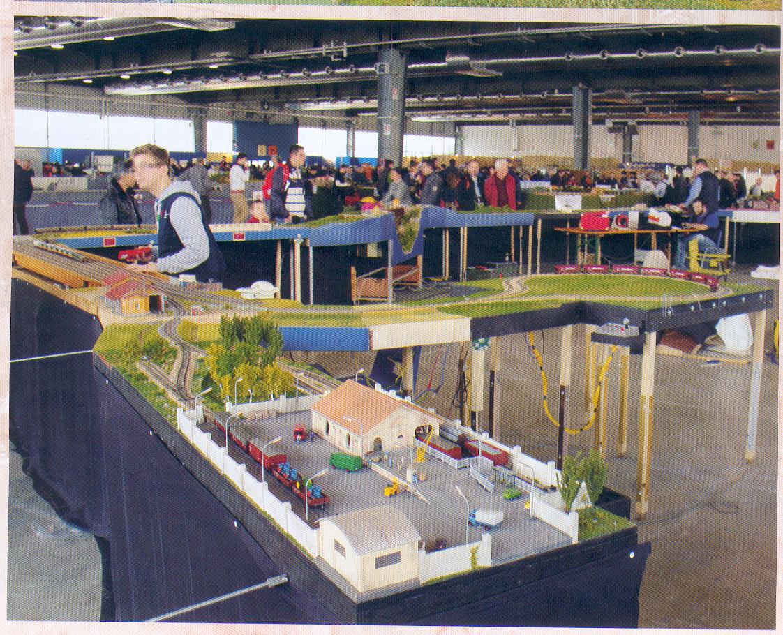

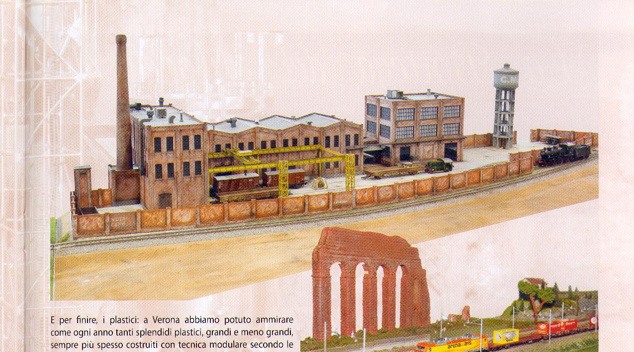

Giusta osservazione; sul numero 347 de "I treni" di aprile scorso ci sono alcune fotografie riguardanti Model Expo di Verona e sono raffigurati proprio il modulo in oggetto e una panoramica del nostro plastico a norma Fremo, per l'occasione collegato a quello degli amici di Brescia.
