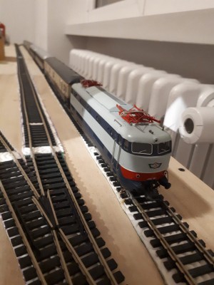

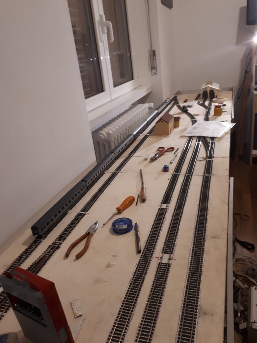

Quindi ho cominciato il plastico... dal pannello sinottico [98]
Nell'ottica di far muovere gli scambi con degli economici servi da 9g, ho imparato ad usare arduino ed ho creato il pannello che vedete nelle foto.
Non contento dell'economicità, ho alimentato il circuito di trazione con un trasformatore da pc in alternata (di recupero), poi tramite 3 circuitini presi su ebay (circa un paio di euro cadauno) raddrizzo la corrente. Essi consentono anche di regolare il voltaggio tramite potenziometro, potete vedere che sono contenuti nei tre comandi esterni al pannello connessi tramite il filo allo stesso.
Poi il pannello ha 3 sezioni (rosso, verde e blu) che tramite 3 selettori possono essere connesse a scelta ad uno dei 3 alimentatori. In questo modo in futuro potrò usare il DCC collegandolo al posto di uno dei tre alimentatori ed inoltre nel caso di più "giocatori" ognuno avrà il suo comando. Le sezioni bianche invece possono essere collegate a scelta con quella blu o quella rossa.
Il plastico è fatto a moduli, a seguito delle trasformazioni dettate da un trasloco ora è composto da 3 moduli da 1 metro + 2 da 50 cm. Come potete notare a dx e sx esso sfocia nel nulla, l'idea è fare un cerchio molto grosso, senza paesaggio e smontabile, utile solo ai fini della circolazione, mentre la parte paesaggistica sarà concentrata nel pezzo rappresentato nel pannello. La parte smontabile presenterà anche un raddoppio per consentire gli incroci.
Questo perchè a me piace molto fare le manovre, ma non ho voluto rinunciare a far girare i mezzi e strutturando così il plastico sarà possibile realizzare un esercizio tipo linea semplice con 2 punti di incrocio dei treni. Quindi teoricamente potrà esser usato da 3 persone contemporaneamente.
Spero che ora i lavori procedano più spediti, grazie al trasloco, che mi ha permesso di portare in casa il plastico, mentre prima era in box.
Ciao a tutti, alla prossima vi parlerò di come voglio strutturare il paesaggio.
Nicola

È un bel lavoro, ti seguirò

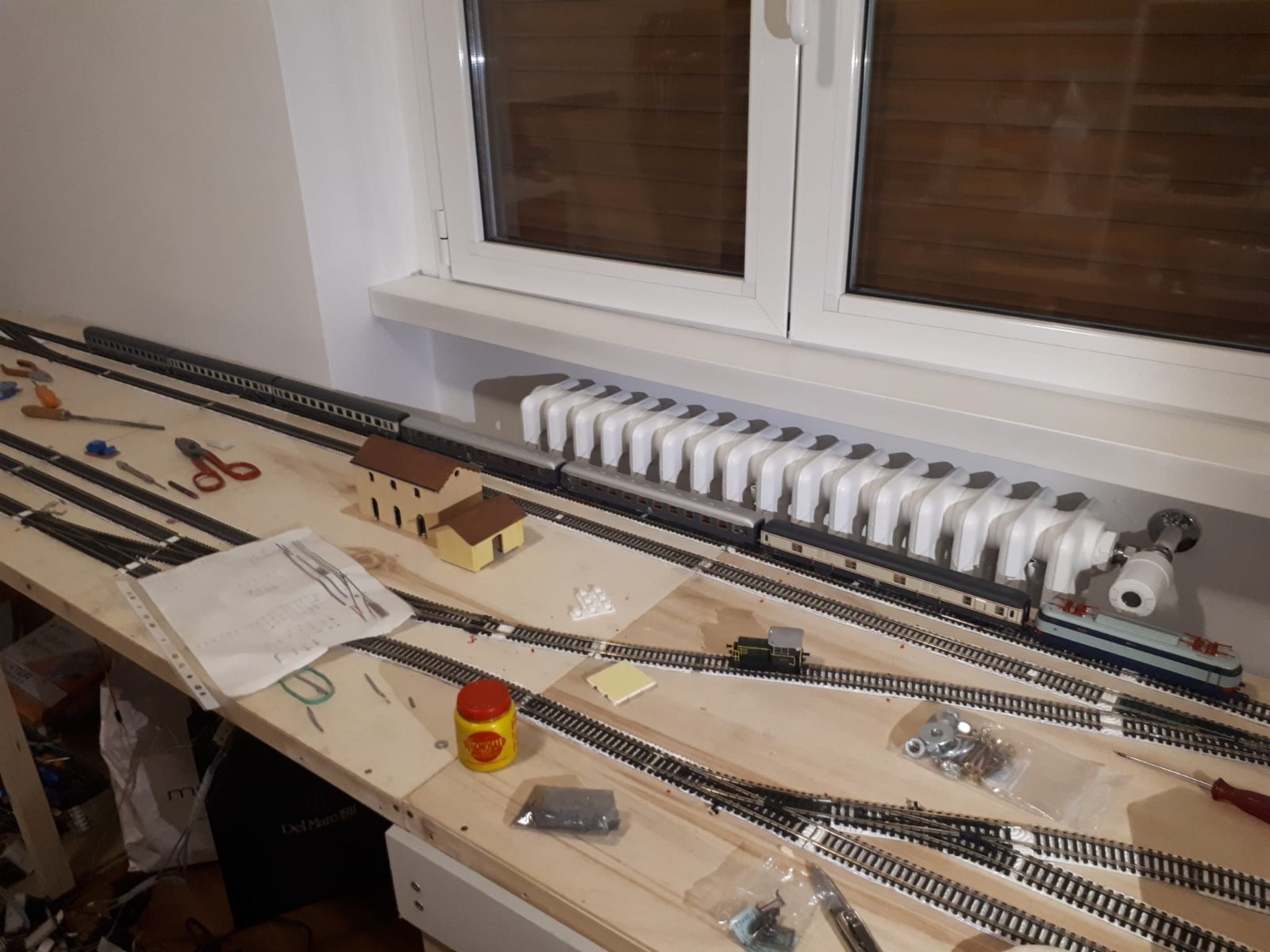

Attento al calore del termosifone.

Hai considerato alla possibilità di dover fare manutenzione al calorifero??? Non hai idea di quanto spazio ha bisogno l'idraulico [108]

Progetto interessante, se l'ho ben interpretato la stazione rimane nel mezzo tra la linea di transito e la zona di scalo, direi una situazione un po' particolare, non so se nella realtà esiste, ora non so se sia ancora possibile, ma per i miei gusti sposterei il fabbricato dal lato opposto [101]
A parte questa osservazione personale stai facendo un ottimo lavoro, ti seguirò con piacere :)

@Lorelay la manutenzione si può fare smontando la sezione mediana del plastico, che è fissata con 4 viti ai moduli adiacenti ed é sospesa.
I moduli sono collegati tra loro mediante spinotti e lo stesso è fatto col pannello di controllo.
In origine il plastico era fatto in box e quindi si sollevava a compasso sul muro per consentire l'ingresso della macchina, quindi è anche molto leggero. Il piano è fatto con fogli di multistrato 5mm inchiodati su listelli 2x2. Ogni modulo peserà massimo 1 o 2 kg al momento...
@MrMassy purtroppo avrei voluto farlo, ma non entra. L'idea è ambientare la cosa in Liguria in modo da legittimare lo scarso spazio. Avrei anche voluto un asta di manovra, ma lo spazio... Ti manderò uno schema di come voglio realizzare lo scenario.
Grazie e buona giornata
Nicola

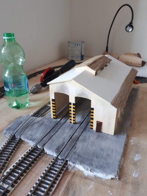

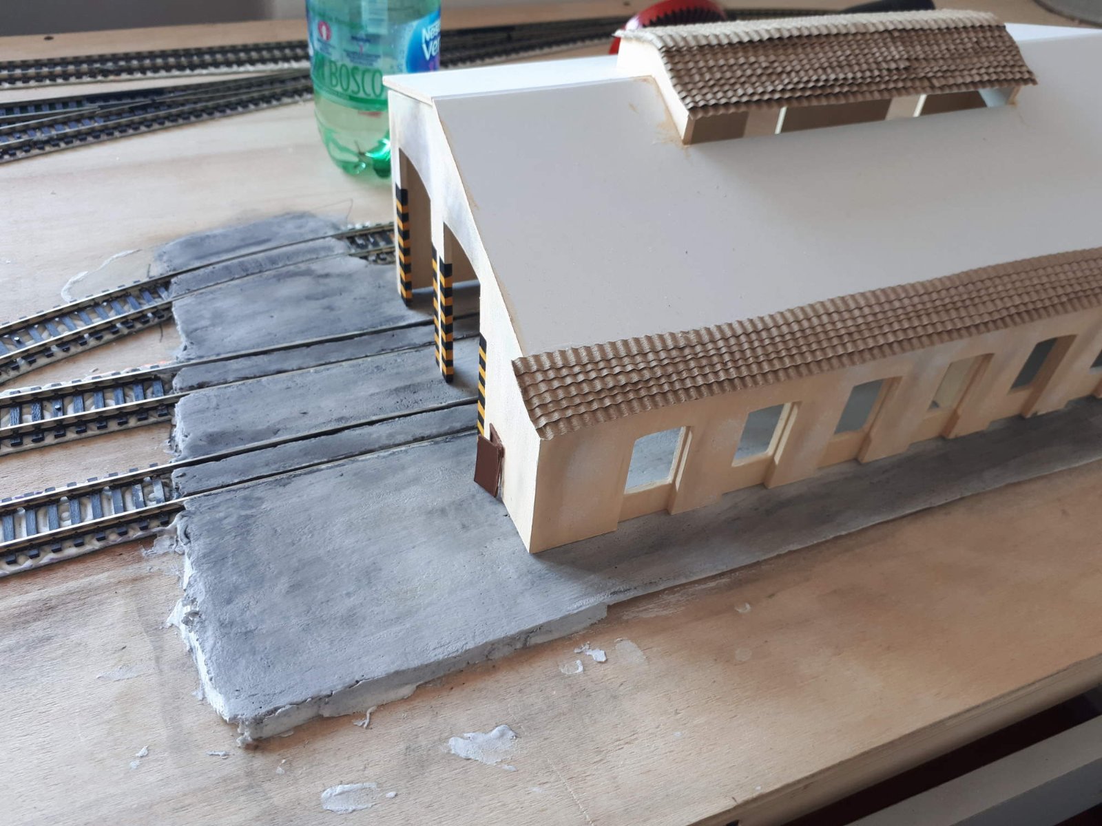

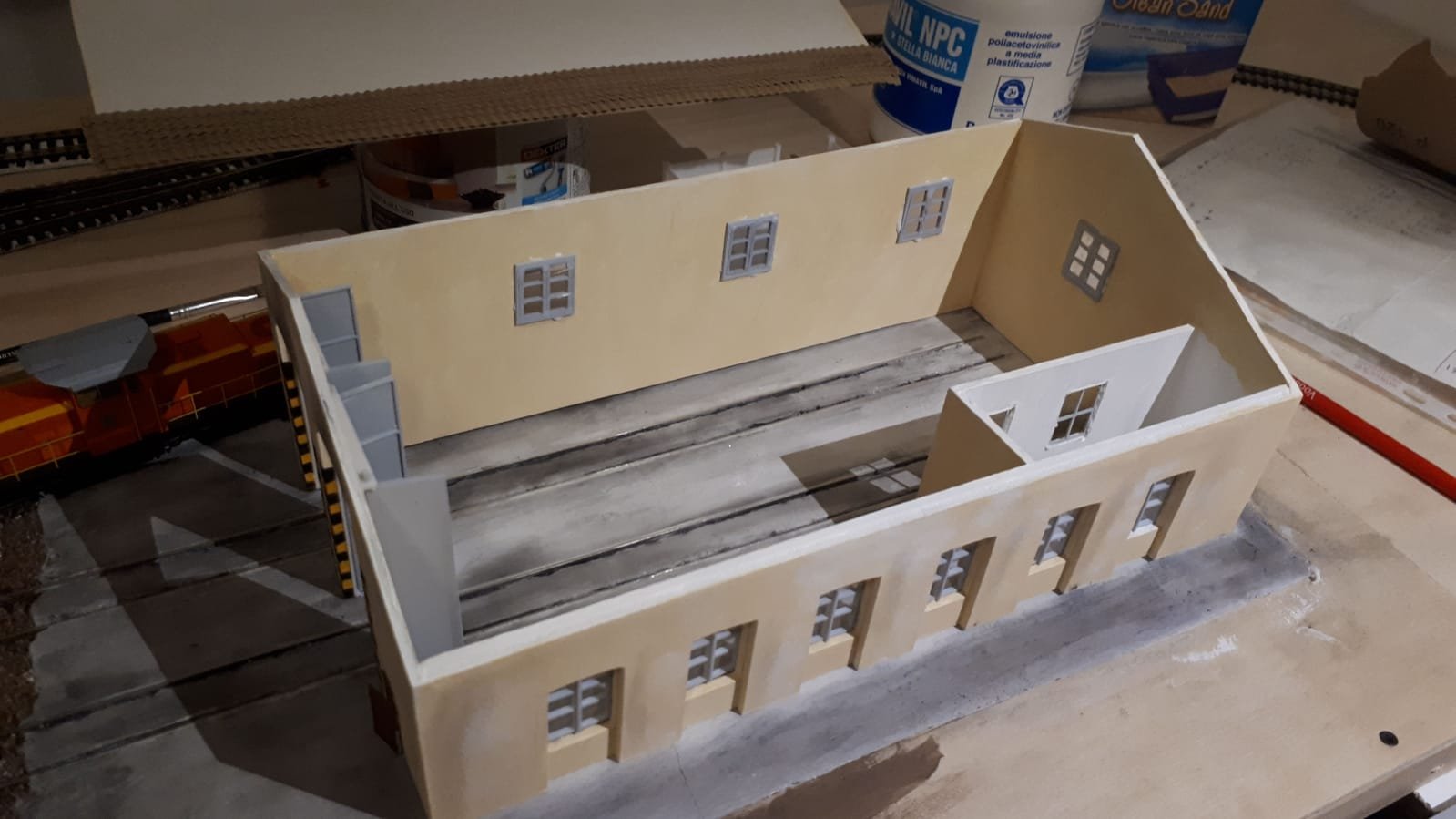

ciao, seppur molto lentamente il plastico va avanti, ho sistemato il 99% dei cablaggi che andavano messi a posto dopo il trasloco ed in attesa della stampante 3d che mi permetta di stampare i supporti per i servi degli scambi, ho cominciato a fare qualcosa di scenario.
La rimessa locomotive ha ora i binari affogati a raso nel cemento.
Il cemento è fatto con fugante per piastrelle ed è colorato con tempera da muro e pigmenti in polvere, successivamente è stato sporcato con pigmenti in polvere fissati con apposito fissativo.
Se avete consigli per migliorare la sporcatura del cemento son tutto orecchi :)
Io sono un pò un cane coi colori...
Nicola

Bel lavoro, l'asfalto ha un colore realistico!!

Bello il Deposito Locomotive.
È compensato ??

Bello il deposito, mi piace. Anche i binari affogati rendono bene l'idea.

Ciao, grazie a tutti, il deposito dobrebbe essere di forex, l'ho trovato al leroy marlin ma non sono certo che sia forex.

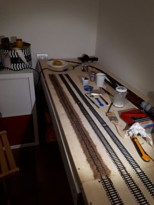

Grazie a tutti per i commenti, nel corso delle feste ci sono stati ulteriori sviluppi, ho cominciato a sporcare le rotaie ed ho cominciato a fare la massicciata con la sabbia dei canarini.

La sabbia dei canarini non va bene.
È igroscopica e si deteriora nel tempo.
Usa l’apposita ghiaia in commercio.

D'accordo con Roberto, in commercio ce ne sono di diverse marche, io mi sono trovato bene con quella Woodland medium :)

ehh purtroppo è già stata applicata in diversi binari, temo che rimuoverla ora sia un problema. [105]
Considerate che queste foto sono di prima Natale, ora i binari con massicciata sono tutti quelli dello scalo... :oops:

Che genere di problemi da nel tempo?

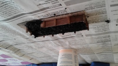

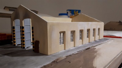

Ciao a tutti, arrivata la stampante 3d ho cominciato a produrre.
Le porte della rimessa e le finestre sono disegnate in casa, stampate e pitturate,il vetro è realizzato con una confezione di non ricordo più cosa :)
