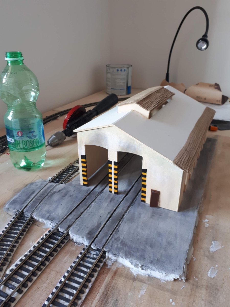

ciao, seppur molto lentamente il plastico va avanti, ho sistemato il 99% dei cablaggi che andavano messi a posto dopo il trasloco ed in attesa della stampante 3d che mi permetta di stampare i supporti per i servi degli scambi, ho cominciato a fare qualcosa di scenario.
La rimessa locomotive ha ora i binari affogati a raso nel cemento.
Il cemento è fatto con fugante per piastrelle ed è colorato con tempera da muro e pigmenti in polvere, successivamente è stato sporcato con pigmenti in polvere fissati con apposito fissativo.
Se avete consigli per migliorare la sporcatura del cemento son tutto orecchi :)
Io sono un pò un cane coi colori...
Nicola

Stai procedendo bene.......... Saluti. Egidio. [51]
Messaggi: 15759
Re: Il plastico di Nick
#10 Messaggio da MrMassy86 »
Bel lavoro, l'asfalto ha un colore realistico!!
Messaggi: 11404
#11 Messaggio da adobel55 »
Bello il Deposito Locomotive.
È compensato ??
Messaggi: 962
#12 Messaggio da Bigliettaio »
Bello il deposito, mi piace. Anche i binari affogati rendono bene l'idea.

Ciao, grazie a tutti, il deposito dobrebbe essere di forex, l'ho trovato al leroy marlin ma non sono certo che sia forex.
