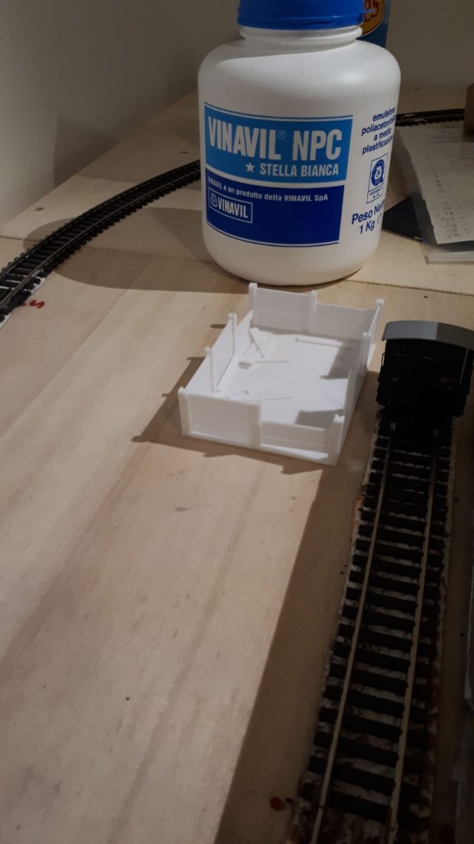

Ciao a tutti, arrivata la stampante 3d ho cominciato a produrre.
Le porte della rimessa e le finestre sono disegnate in casa, stampate e pitturate,il vetro è realizzato con una confezione di non ricordo più cosa :)
ho anche stampato una carbonaia
adesso sto facendo tutti i supporti per i motori degli scambi, il primo è già stampato ed assemblato, ora è cominciata la produzione in serie per gli altri 8.
A breve news!
Nicola

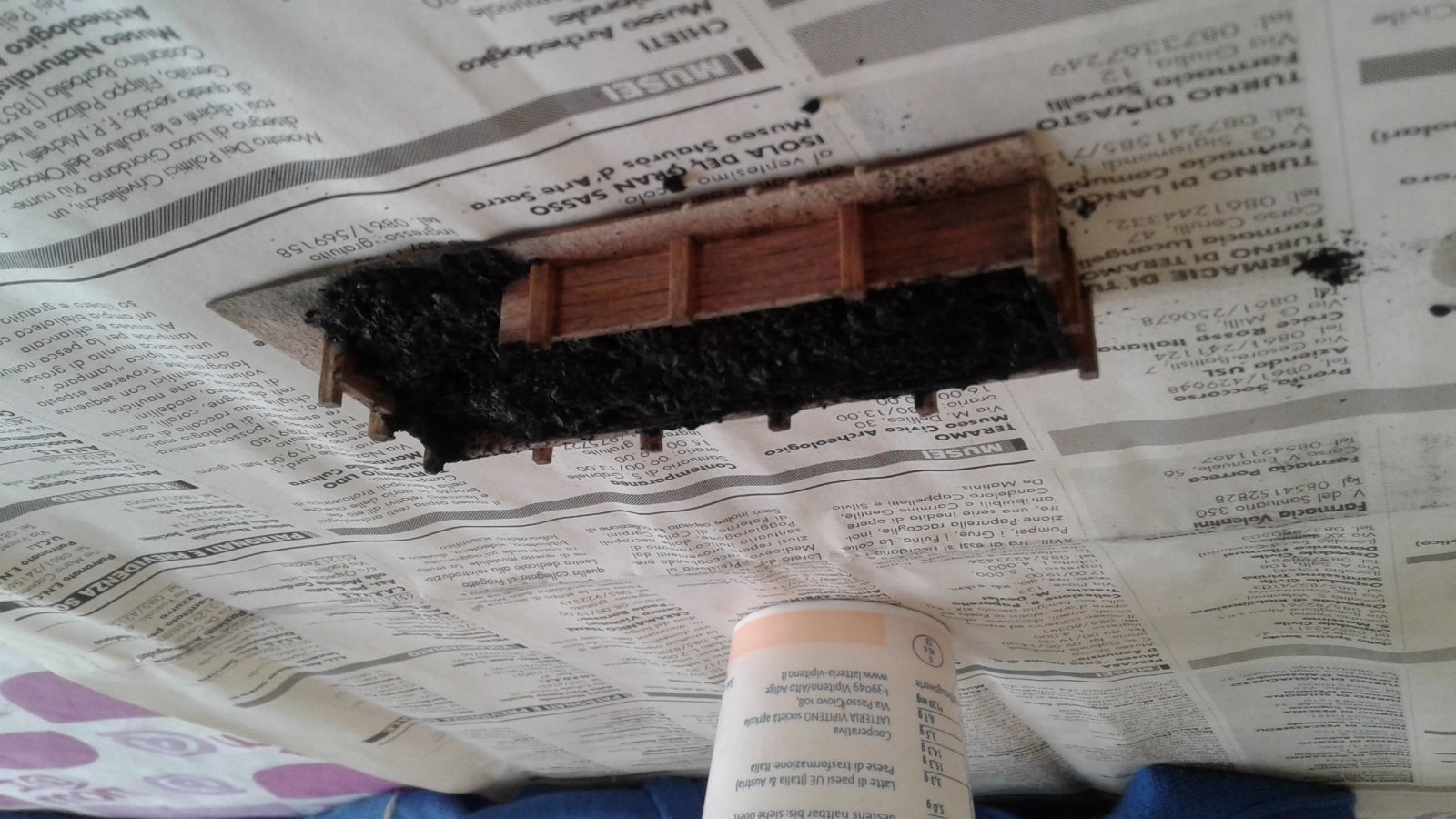

Grazie, che dite, avete un consiglio sulla carbonaia?
Non ne ho mai viste in opera... stavo pensando di disegnare un nastro trasportatore per caricare il carbone sul tender, il modello che ho scaricato da thingiverse dovrebbe essere tedesco, ma mi pare abbastanza simile a quelli italiani...
Sullo stesso tronchino vorrei anche mettere un distributore del gasolio, ma non trovo foto reali di distributori italiani.
Potete aiutarmi?
Nicola
Messaggi: 14211
Re: Il plastico di Nick
#22 Messaggio da Egidio »
Ciao Nicola ecco cosa ho trovato io che avevo in memoria. Spero ti possa tornare utile. Saluti. Egidio. [51]
Messaggi: 14211
#23 Messaggio da Egidio »
Questa è invece la carbonai che ho realizzato per un mio carissimo amico. Nulla di difficile se vuoi farla anche tu visto che parlavi anche di questo accessorio. Saluti. Egidio. [51]

#24 Messaggio da Nick8526 »
Ciao Egidio, grazie per le immagini, sei stato molto gentile.
Il posto di rifornimento mi piace molto, ne prenderò spunto, la carbonaia vedo che invece è molto simile, molto bene!
Grazie ancora
Nicola
Messaggi: 14211
#25 Messaggio da Egidio »
Prego. Son contento di esserti stato di aiuto. Saluti. Egidio. [51]
