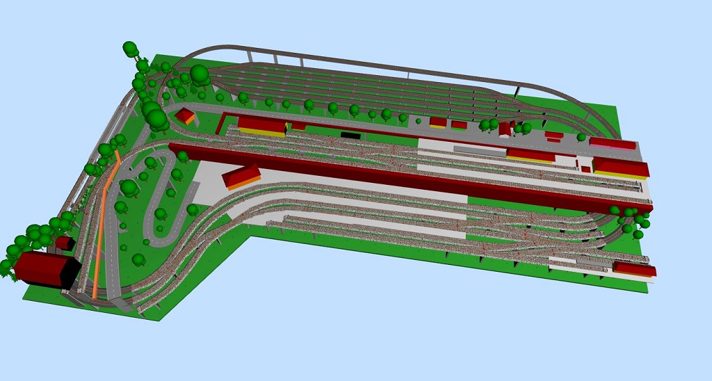

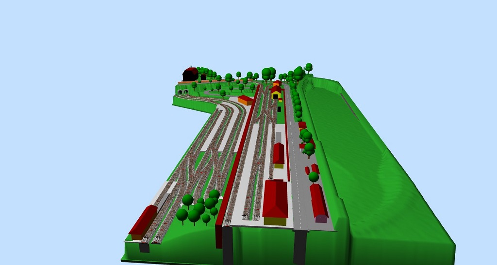

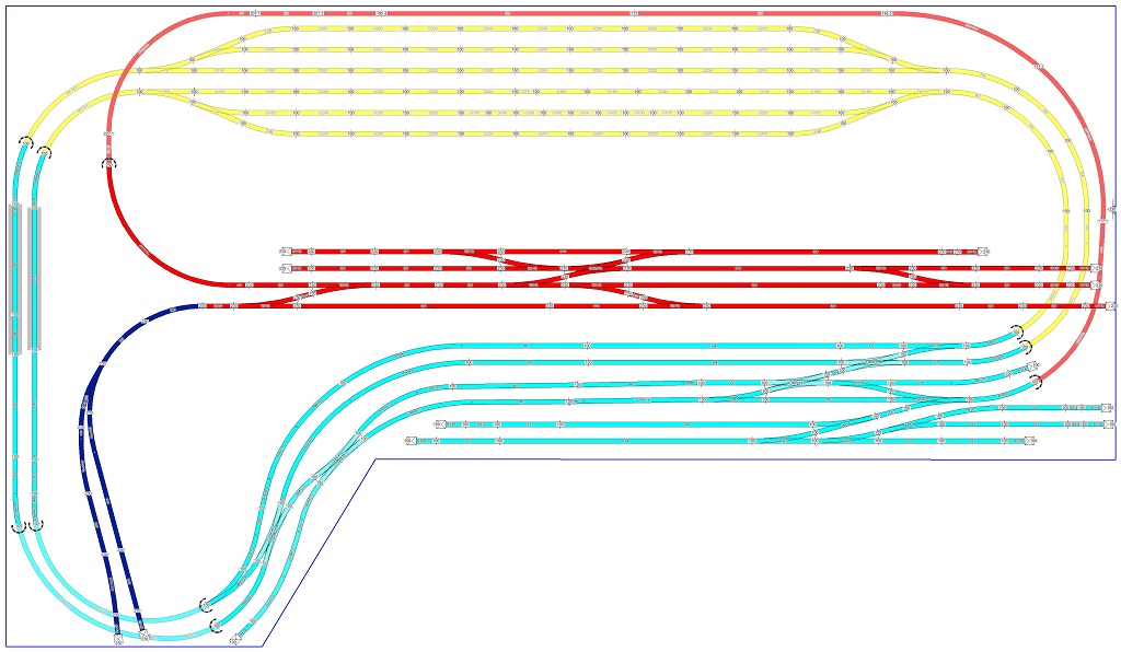

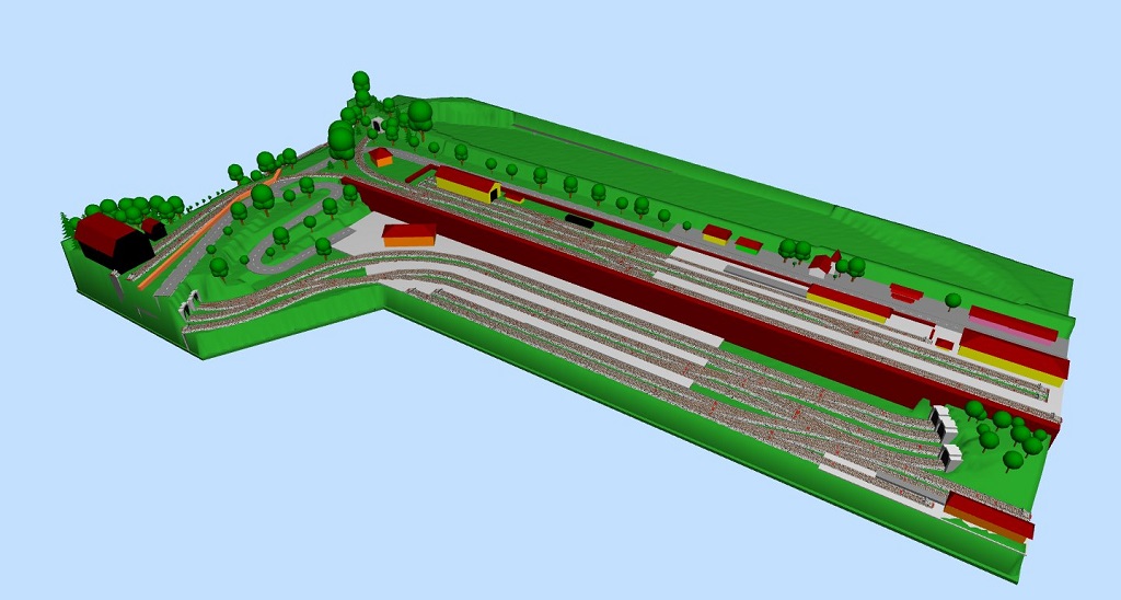

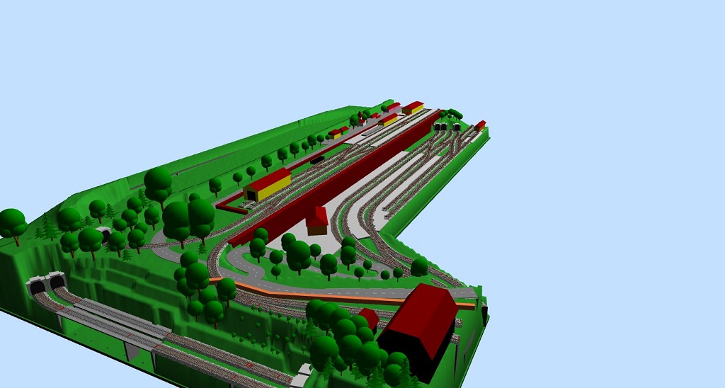

Allora come ben sapete ho terminato di smantellare il vecchio plastico e quindi inizia ufficialmente l'avventura di realizzazione di quello nuovo :grin:
Riepilogando questo è il progetto :cool:
153,54 KB
127,98 KB
116,88 KB
90,38 KB
153,49 KB
Epoca III-IV
Trazione Vapore e Diesel
Alimentazione digitale

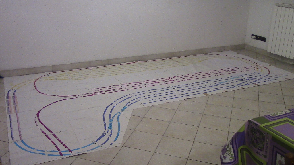

Come riportato di la ho fatto una prima prova degli ingombri con il progetto in scala 1:1 [:I]
312,71 KB
Prossimamente dovrei iniziare a costruire la nuova struttura :wink:

Massimiliano ti faccio anche io i complimenti per il tuo progetto, mi piace.
L'unica nota che ti faccio se mi permetti, io renderei ancora più morbide le curve della stazione di corsa, non vorrei che con quella geometria incontrassi problemi di circolazione con quei due scambi inglesi (in basso a sinistra).
Ti auguro un buon lavoro.
:smile: :smile: :smile: :smile:
Sono d' accordissimo anch'io con l appunto fato notare da Raimondo. Saluti. Egidio. :cool:

Diciamo che fin da subito ho cercato di progettare curve ampie essendo a vista e volendo realizzare la stazione in curva, quello che vedi è il massimo che sono riuscito ad ottenere per avere una stazione dignitosa come binario utile(considera che il 4° binario è al limite) in base allo spazio, non dovrei avere problemi, almeno lo spero, logicamente farò le opportune prove una volta predisposto il piano binari e in caso di problemi (spero di no) farò le opportune modifiche,[:I]

Dopo se mi posso permettere, anche se non sono specialista e come l'ha sollevato prima Raimondo, rimuoverei il secondo inglese (quello piu a destra tra quelli a sinistra) e il curvone.
Metterei un semplice deviatoio a destra alla rovescia e per il quarto binario un altro deviatoio per il binario tronco. Ancora una volta sono idee e non sono un' esperto.

Giuliano ti ringrazio per l'idea, quello che mi proponi l'ho avevo già provato in fase progettuale ma è poco fattibile, considera che inserendo due scambi semplici si riduce notevolmente lo spazio utile del 4° binario, ma soprattutto si vanno a creare dei raggi di curvatura veramente stretti e quindi brutti a vedersi, la scelta dell'inglese era il giusto compromesso per avere raggi accettabili e binari di sosta decenti :wink: in una mia prima versione non avevo ancora inserito il tronchino ma un semplice scambio in curva, (avevo i raggi anche meglio di ora) però cosi facendo ogni volta che avrei voluto fare le manovre il treno sarebbe dovuto andare sui binari di corsa e questo non mi piaceva, ora cosi potrò fare le manovre in sicurezza [:I]
L'armamento è tutto cod.83
Roco GeoLine per la stazione nascosta(sono i miei binari che ho riciclato)
Roco line per la restante parte(per alcuni scambi dovrei utilizzare i tilling che hanno la solita geometria, me le da un amico a un buon prezzo)
