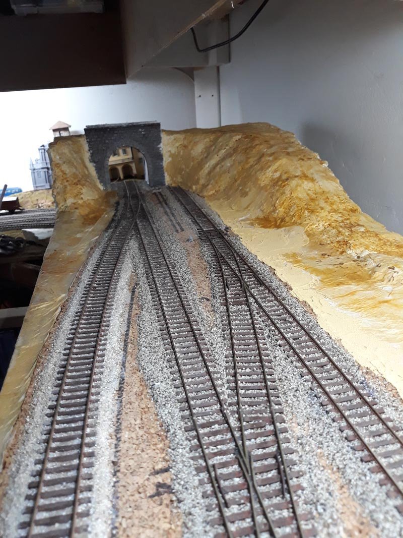

Benritrovati a tutti! Dopo un anno di assenza fermodellistica (pensavo di abbandonare per mancanza di tempo, ma la passione non ti molla :grin: ) dopo aver smantellato il mio primo plastico causa lavori in corso, mi sono rimesso al lavoro con un progettino alquanto ambizioso: riprodurre in perfetta scala 1:87 la stazione di Ronciglione, sulla dismessa linea Civitavecchia-Capranica-Orte, nello stato anni 40-50, con annesso il ponte metallico sul Rio Vicano, molto simile a quello di Paderno d'Adda:

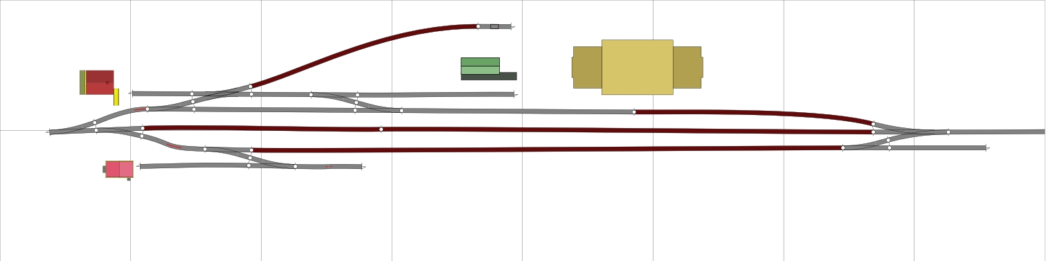

Questo è il piano stazione in sintesi:
87,49 KB

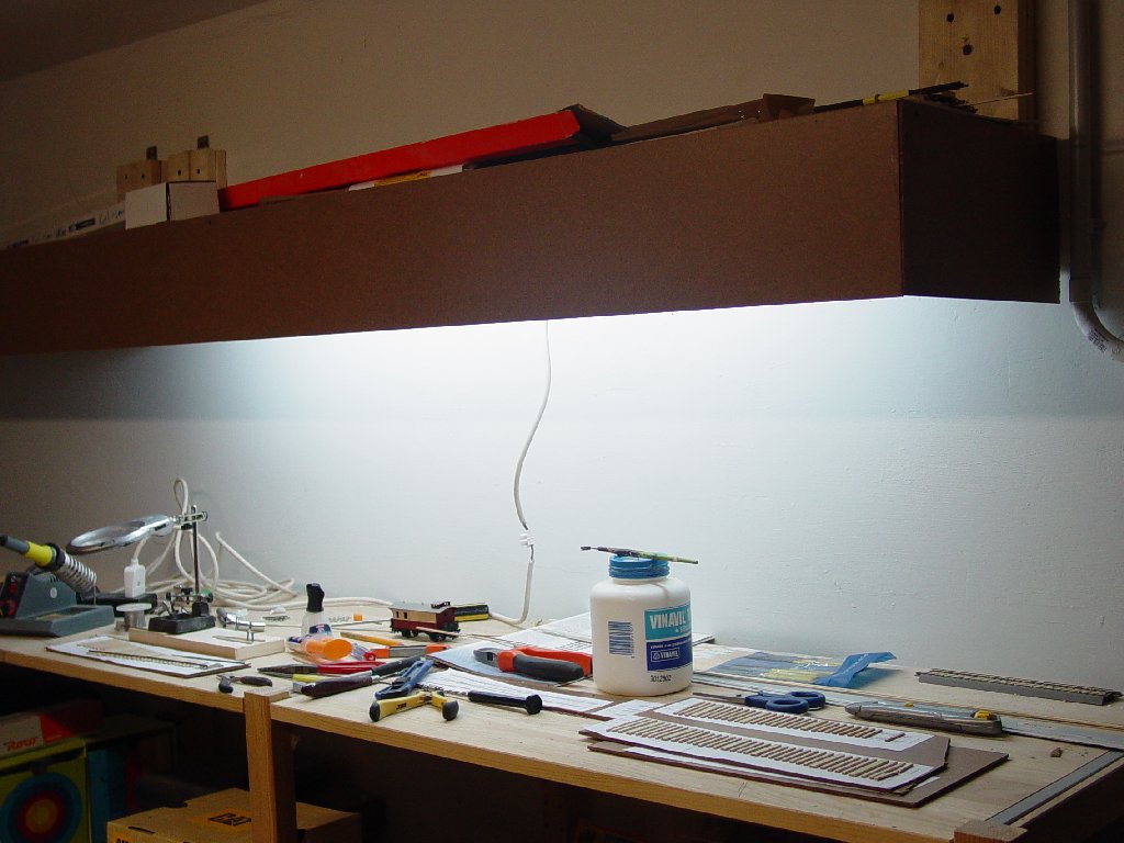

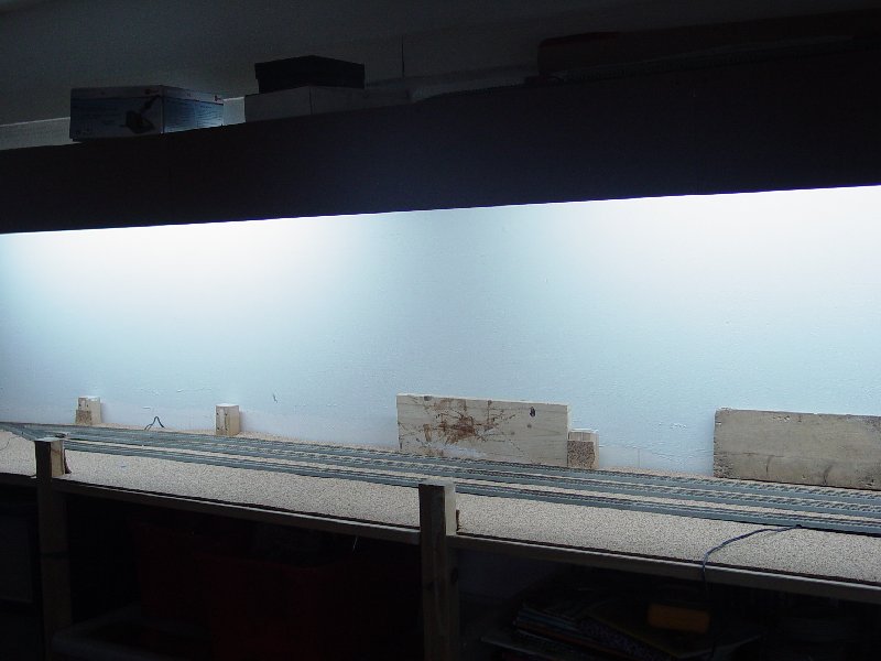

Ho iniziato realizzando il sistema di illuminazione, una mesola con veletta sui tre lati del piano del plastico:
114,41 KB

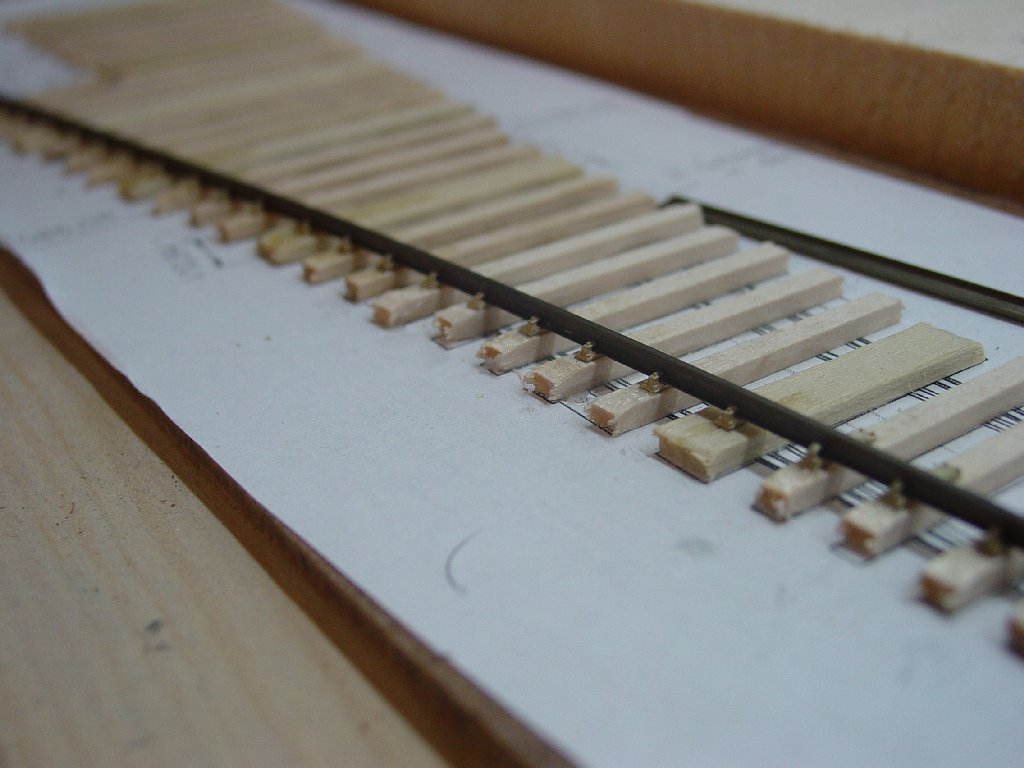

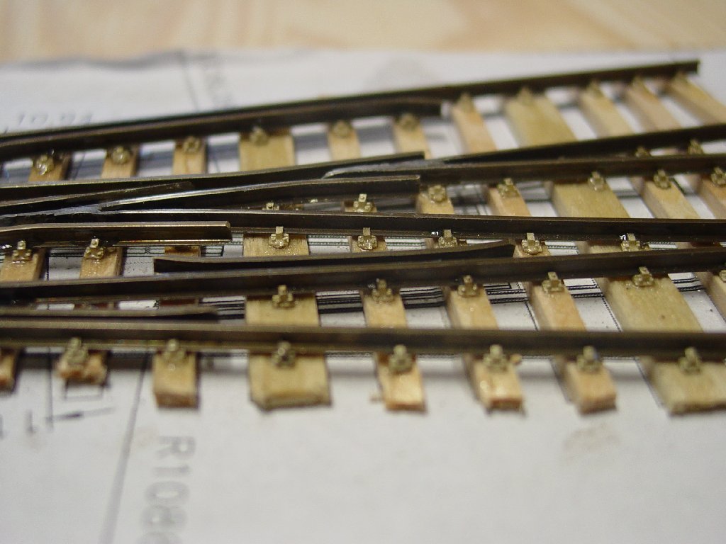

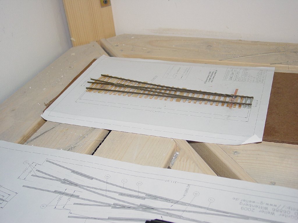

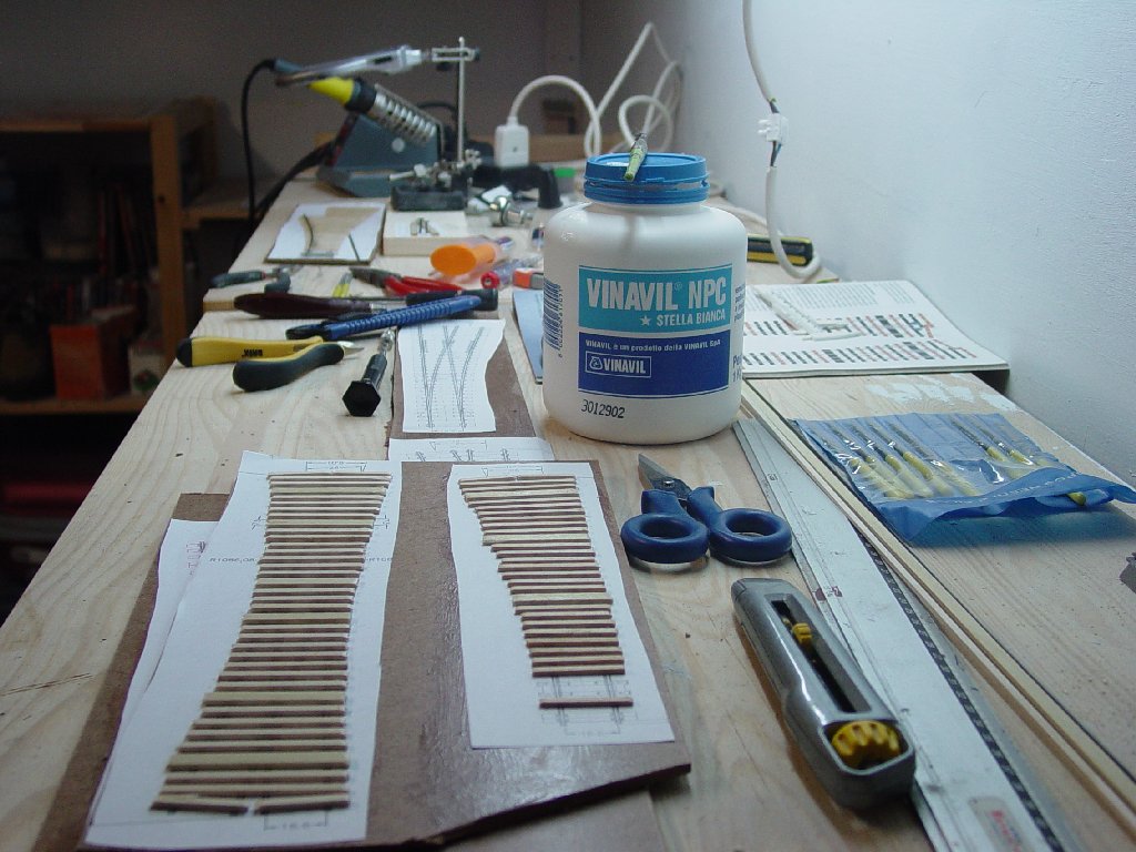

I deviatoio saranno tutti autocostruiti con traverse completamente in legno come al vero, profili Tillig ELite bruniti cod.83 e caviglie in fusione:
110,79 KB
89,86 KB
146,64 KB

Ho terminato i primi 4 deviatoi, un sinistro, un destro, il doppio inglese ed il doppio asimettrico (tre cuori, un delirio!); ricordo che sono tutti deviatoi autocostruiti come al vero, con tutte le traverse in legno, profilo Tillig Elite 83, ecco il doppio asimmetrico, angolo di deviata 10° lunghezza in scala 314 mm.!!!:

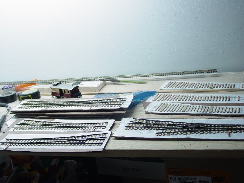

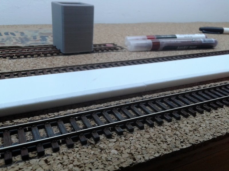

Weekend di lavoretti: dopo aver realizzato 7 deviatoi (tra i quali un doppio inglese ed un doppio asimmetrico, con angolo 10°):
90,54 KB
mi sono rimesso a lavorare alla stazioncina nascosta (realizzata con i Roco Geoline riciclati da quella vecchia):
57,68 KB

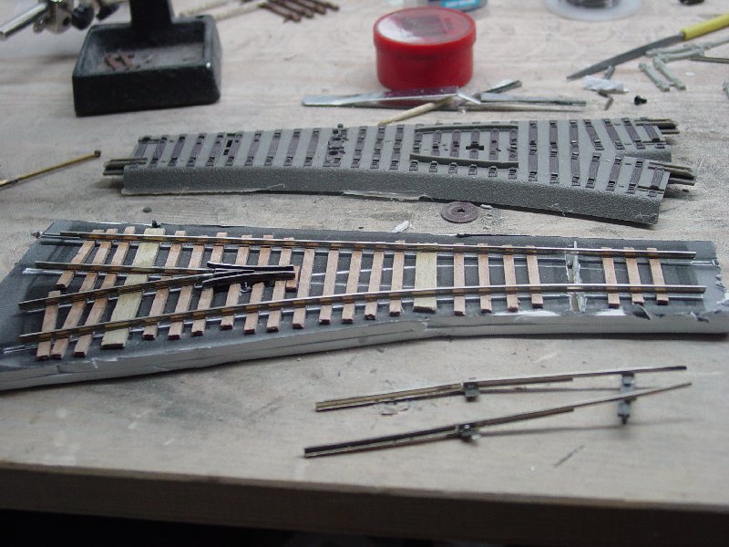

Poichè mi mancava uno scambio sinistro, ho pensato bene di realizzarlo a partire da un destro, riutilizzandone quasi tutti i particolari, stesse dimensioni e geometria di un geoline:
103,92 KB
Non appena terminao il cablaggio, si inzia con il piano stazione di Ronciglione!

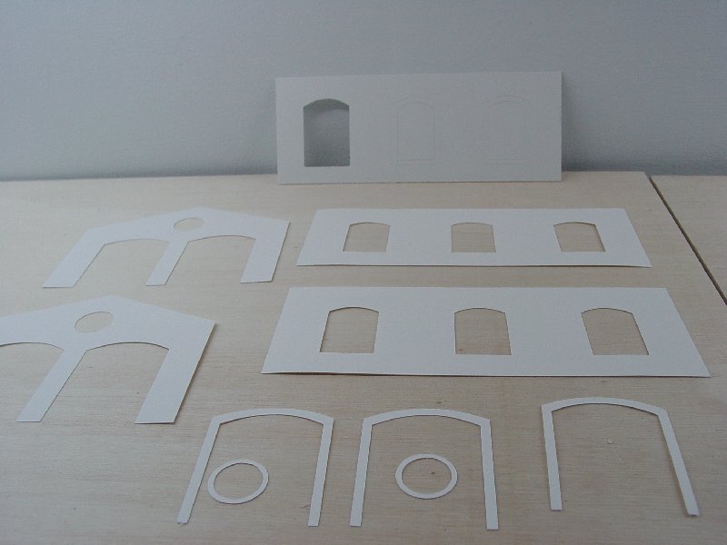

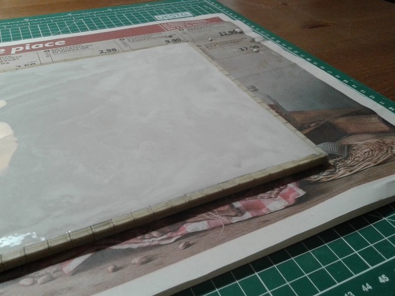

Con cadenza ormai mensile, proprongo gli ultimi piccoli lavoretti:

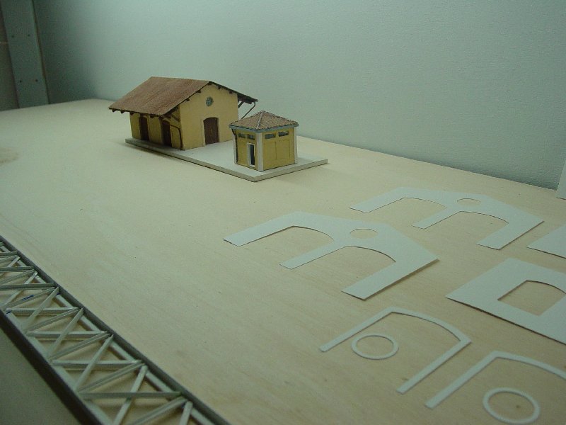

mentre la stazione nascosta è ormai terminata, ho inziato a realizzare gli edifici presenti ( a parte i bagni che sono stati ristrutturati ed io ho realizzato nella forma anni 50):
62,07 KB
Nella foto si nota la prima travata del costruendo ponte in ferro.
Inoltre sto usando un plotter da taglio per gli edifici, lavoretto preciso e pulito:
52,89 KB
Terminata la rimessa passo al FV, sto aspettando le finestre in fotoincisione.
Alla prossima!

centu
Messaggi: 628
Nome: Alessio
Città: Castellanza
Re: Plastico Ronciglione
#24 Messaggio da centu »
ciumbia!!
da come si mettono le cose..ne uscirà un capolavoro!!
come hai realizzato magazzino e bagni?
e le forme per il deposito..è legno o cartoncino??
bello bello complimenti
Alessio
