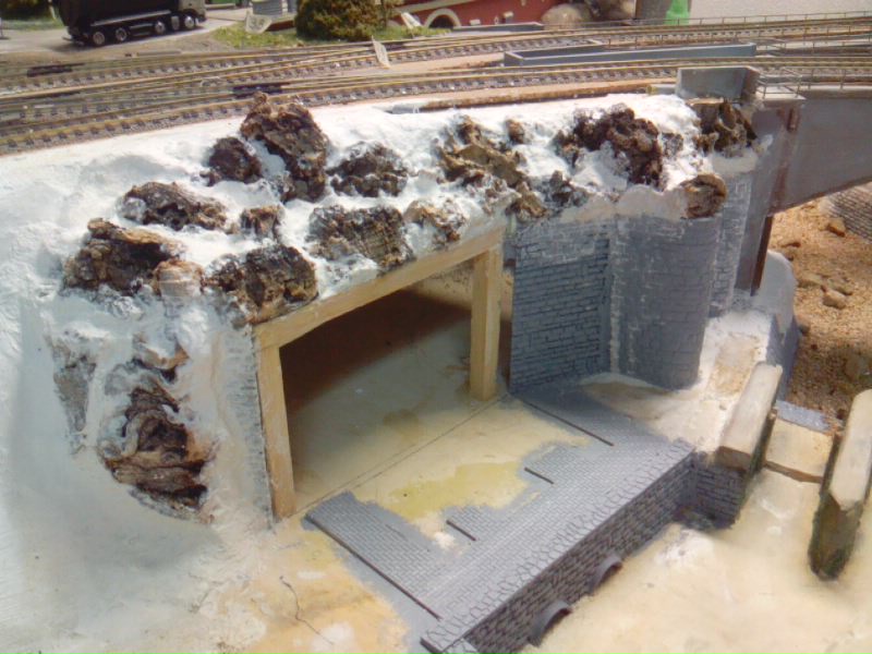

#752 Messaggio da SteaMarco »
Bellissimo!
Sono una cosa non mi piace, le pietre dalla foto sembrano molto lucide... Andrebbe una finitura super opaca... Putroppo con le vernici sono pignolo! HAhahaha!
Una domanda come sono realizzate le pietre? Non ho letto tutto il post mi son limitato a guardare le foto [:I]
Grazie Marco.

Grazie per i complimenti e commenti.
Quello che vedi è solo il prime per far agrappare meglio il colore. In effetti ha una finitura non completamente opaca. A tutto questo devi aggiungere il vero colore opaco, poi l'invecchiamento e per finite polveri colorate e fissante opaco.
Per pietre credo tu intenda i vari muretti e pavimenti. Sono fatii in forex inciso a bulino elettrico e manuale.

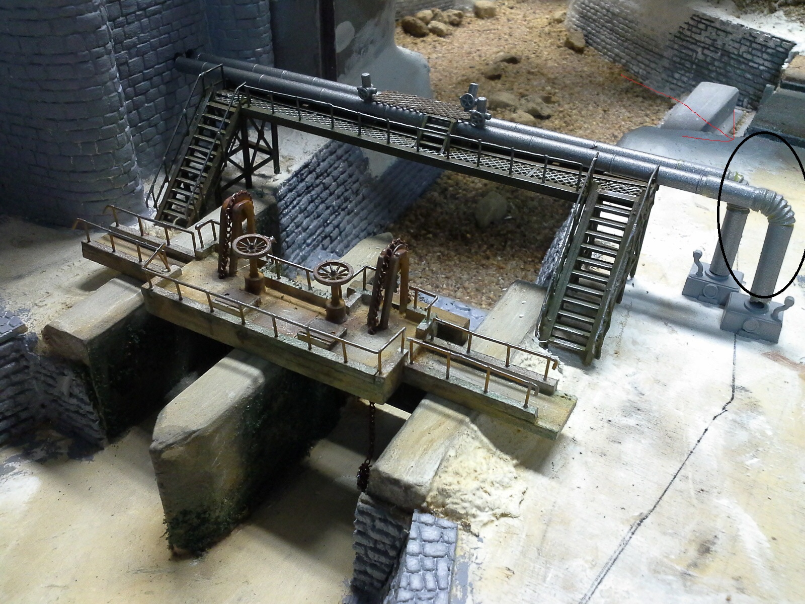

#756 Messaggio da fabio »
Caro amico,lavoro spettacolare,ma se posso permettermi,vista la perfezione con cui realizzi i tuoi lavori,ti consiglierei di togliere quelle curve a soffietto,che in reltà non esistono,tubazioni di quel diametro si realizzano a saldare o flangiate.
anche le valvole sulle tubazioni vanno flangiate.
Per la valvole basta interporre un dischetto in plastica leggermente superiore al diametro del tubo.
per le curve prendi un tubetto di plastica di adeguato diametro,ci infili un pezzo di filo di ottone o rame,scaldi con il Phon e realizzi la curva che ti occorre.
PS. naturalmente puoi mandarmi a "quel paese" quando vuoi... [:I][:I]

Carissimo Fabio, mandarti a quel paese? Perché mai, anzi grazie del consiglio che metterò subito in atto. Lo scambio di idee e di esperienze fa crescere. Grazie ancora, poi ti farò vedere i cambiamenti.
Cordialmente
Gian Luca "Littlejohn"

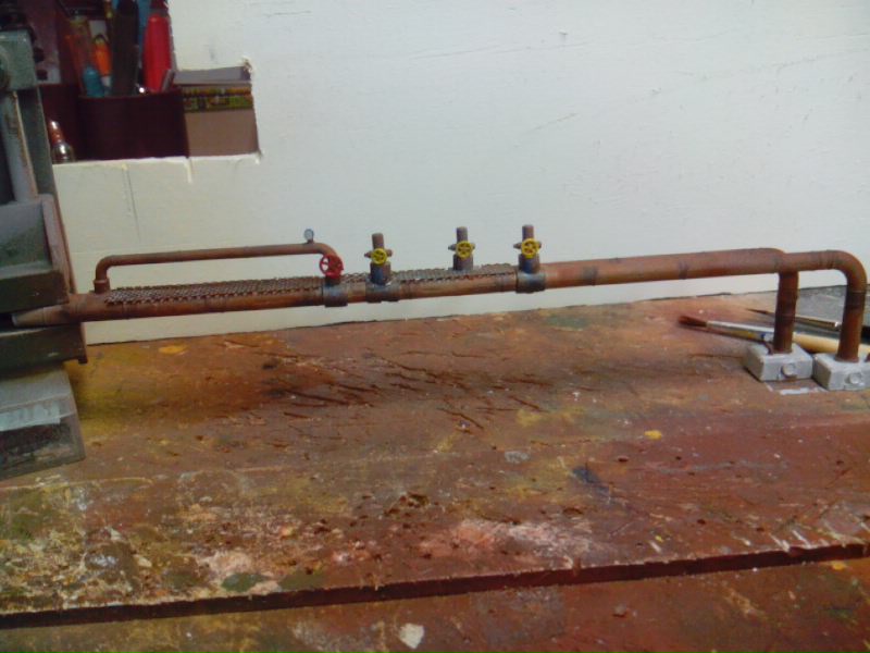

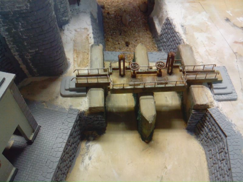

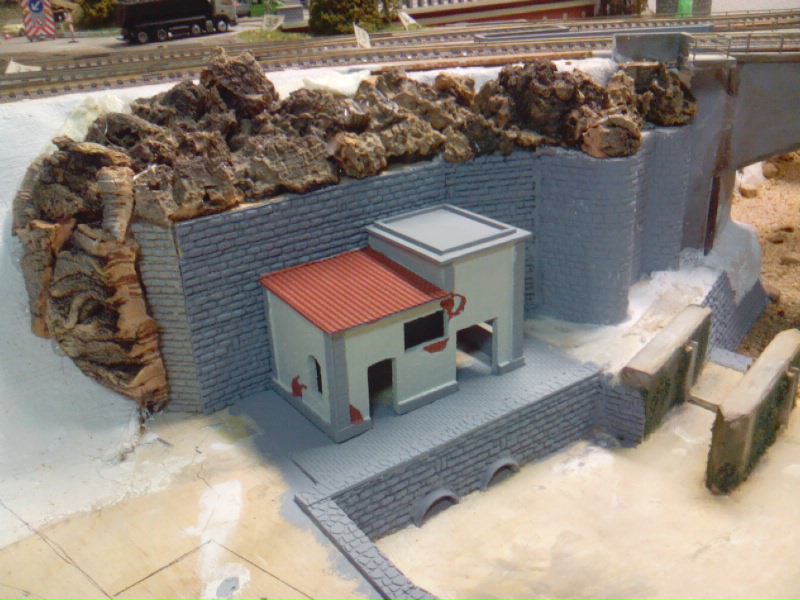

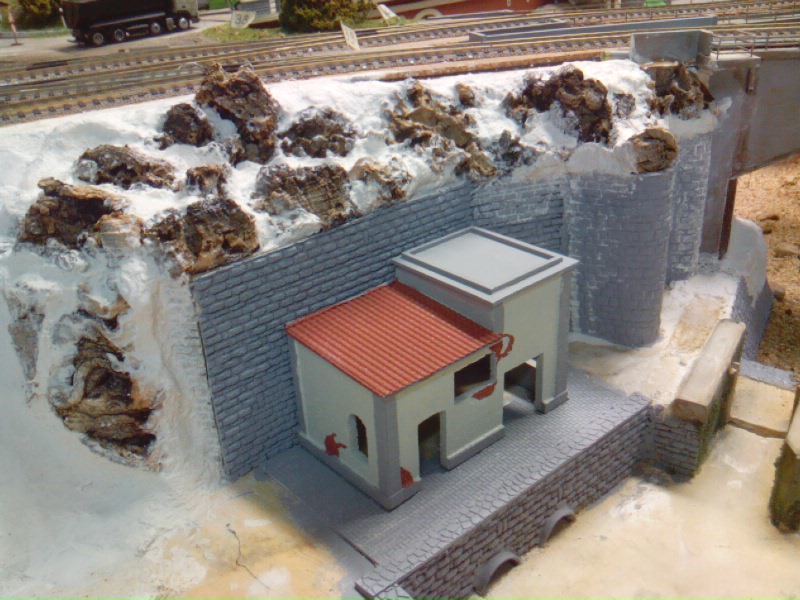

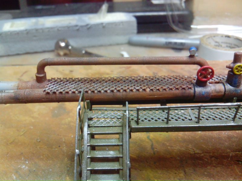

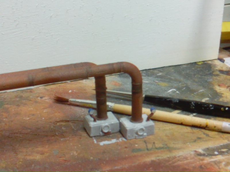

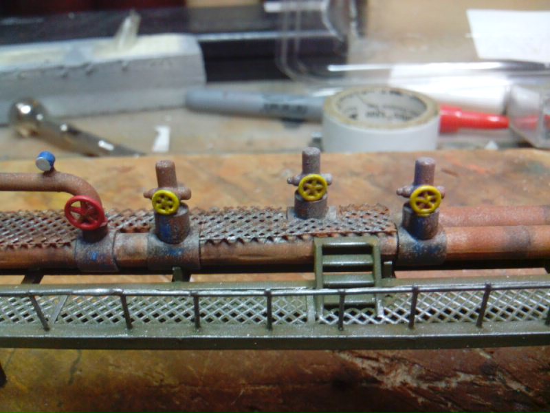

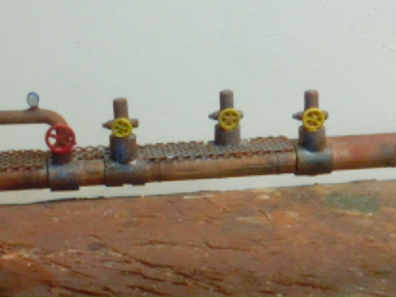

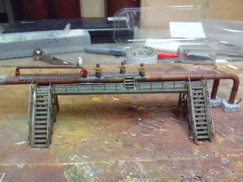

Carissimi Amici , buonasera a tuTTi.
Finalmente un pomeriggio intero da dedicare al plastico.
Dovendo riconoscere la validita' delle obiezioni avanzate da Fabio nell'ultimo post ho fatto una piccola ricognizione su un sito he attraversa il Tirso e ho preso spunto per rimediare alle giustissime imprecisioni.
Certo è stato un bel lavoro, nella considerazione che il tutto era gia' costruito, ......ma ritengo che lo sforzo fatto abbia dato dei buonirisultati. Si , ne è valsa sicuramente la pena. I terminali dei tubi in cemento devono essere ancora invecchiati ome pure i tre manometri azzurri e bianchi.
Successivamente ho completato la sede della centrale idrica predisponendo una botola per il raggiungimento dei cablaggi centrali della stazione di mezzo, Impruneta, costituita dalla parete in opera morta dietro alla centrale.
La parte sovrastante sara' un misto tra rocce e zone prative incolte che al momento si possono, piu' o meno, individuare nelle zone bianche izzate con le bende gessate.
Ma ora un po' di foto in attesa dei vs commenti e crtiche.
Cordialmente

Messaggi: 11328
Re: Il mio plastico italiano
#762 Messaggio da adobel55 »
Bello, bello e ancora bello.
La colorazione dei tubi è di un realismo....

Messaggi: 1369
#765 Messaggio da fabio »
Grande! Anche le saldature in rilievo!!
Hai un futuro come idraulico !
Mi dispiace x il lavoro aggiuntivo... Ma ne valeva la pena

Grazie a tutti per graditissimo complimenti. A Fabio debbo dire che grazie ai suoi suggerimenti ho realizzato qualcosa di cui vado veramente fiero. Tanto daffare ma ne è valsa veramente la pena.

Gian Luca, lavoro esemplare!
Per l'invecchiamento delle tubazioni hai usato prodotti specifici?
Ancora complimenti!
Alessandro
AleGio
Messaggi: 162
Iscritto il: venerdì 27 dicembre 2013, 22:59
Città: Terruggia
#772 Messaggio da AleGio »
Grazie Gian Luca! Sospettavo che dietro questi risultati ci fosse un sapiente utilizzo dell'aerografo....
