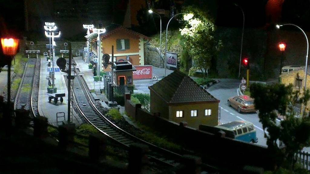

Molto presto la fotostoria del plastico di Gian Luca andrà in scena.
Ci saranno anche 5 video oltre ad un racconto veramente dettagliato.
Questa la foto di apertura... il resto lo scoprirete molto presto. :wink:
