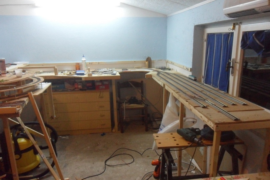

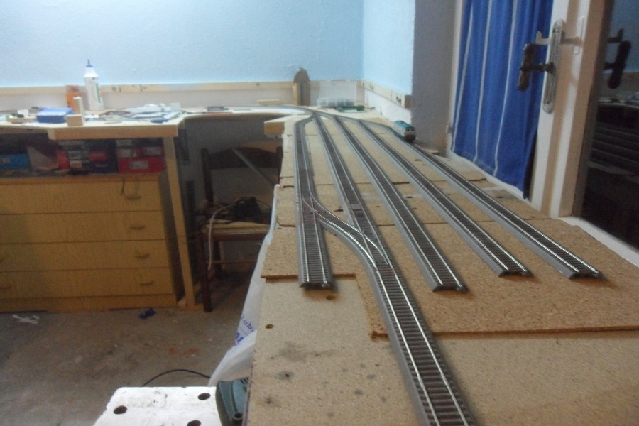

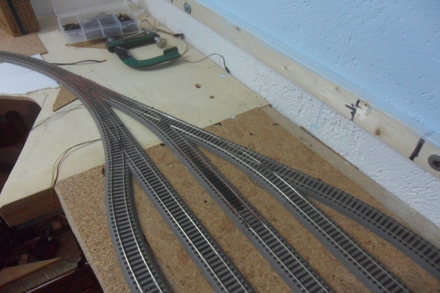

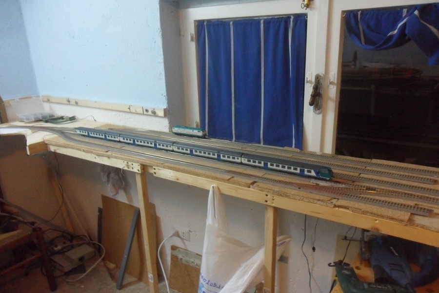

ATTENZIONE !!!!
AGGIORNAMENTO LAVORI "NUOVO PLASTICO "
Ciao a tutti, dunque come comunicato, ripendo con il presentare i lavori del nuovo plastico, studiato per essere "vissuto "
Oggi ho riassemblato la parte nuova con la nuova stazione nascosta che si differenzia dal progetto per l'aggiunta di un quinto binario di sosta.
Comesi potrà vedere dalle foto, il secondo binario consente agevolmente la sosta di un convoglio a quattro carrozze e di poter manovrare l'inversione loco in sicurezza.
Gli altri tre binari consentono la sosta di convogli a cinque carrozze o semplici automotrici .
Naturalmente è da finire.... :cool:

Molto interessante Valerio, davvero! :cool:
Mi viene spontanea un'osservazione: nella terza foto si vede la radice della stazione e lì ci starebbero bene, per un maggior realismo, un paio di tronchini di salvamento.
Più precisamente, al posto delle due curve di compensazione 61128 ci starebbero bene due deviatoi con un tronchino breve di sicurezza di 10 cm. Che ne dici?
Per il resto ci siam persi una finestra, ma ...... chi se ne frega! :cool: :cool: :cool:

Grazie Sergio... per il momento siamo solo al " contenitore " di treni... il resto verrà piano piano....
Mauro, grazie anche a te, i tuoi interventi sono sempre costruttivi, però vorrei dirti se la stazione fosse a vista credo che li avrei messi i tronchini di salvamento,ma... hanno senso in una stazione nascosta ?
P.S. il vecchio errore era stato tenere una mezza finestra da aprire... m non ha mai avuto la neccessità di esser aperta, c'è una porta al terrazzo a 2 mt a destra ;)

......se la stazione fosse a vista credo che li avrei messi i tronchini di salvamento,ma... hanno senso in una stazione nascosta ?
Hia ragione, non hanno senso; avevo interpretato il tutto come a vista. :cool:

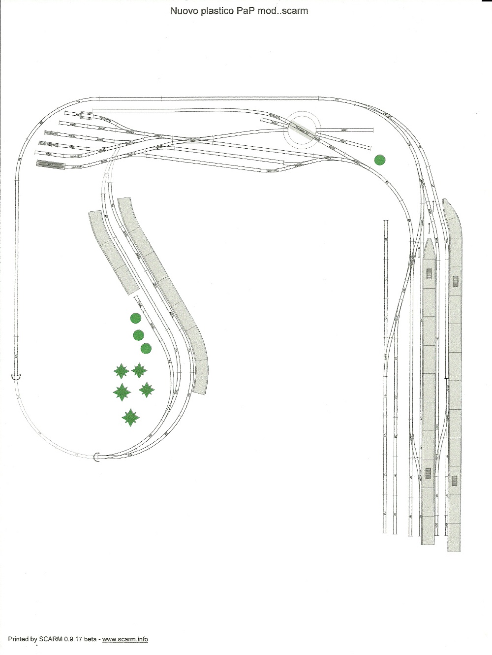

Vorrei Aggiornarvi sulla modifica che sto attuando sul progetto del nuovo plastico.
Diciamo che una è una modifica che andrà a buon fine e l'altra è una variante ma non so se sarà possibile.
La prima è la variante del tronchino merci nella stazione di transito, avverra per ingresso e regresso da deviatoio in curva in sequenza al deviatoio d'ingresso in stazione .
la seconda è un idea, inserire una piattaforma nel Dl ( deposito locomotive ) , cosa molto scenografica ma il modello che ho inserito mi sa che non mi consete la giratura ne di una Gr 640 , ne di una Gr 740...
Dunque per ora è solo un idea...
Vi mostro il progetto

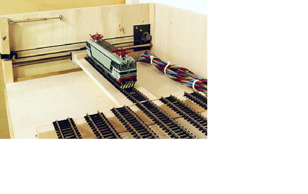

Valerio, tu ormai mi conosci e sai che sono cocciuto quasi come un sardo! :cool: :cool:
La stazione nascosta "terminale" non la digerisco proprio. :?
Vedo però che si inserisce bene nel tuo progetto e allora ho pensato ad una possibile variante per migliorarne la gestione; un ponte trasbordatore di testa. Non ha importanza se manuale o elettrico, ma un binario mobile ti permetterebbe di trasfomrare la stazione nascosta in una coulisse dove fare il giro macchina senza problemi.
Immagino tu lo conosca, ma guarda questo sito
http://www.marmari.org/modellismo/elett ... ulisse.htm
di cui la foto emblematica cui faccio riferimento.
