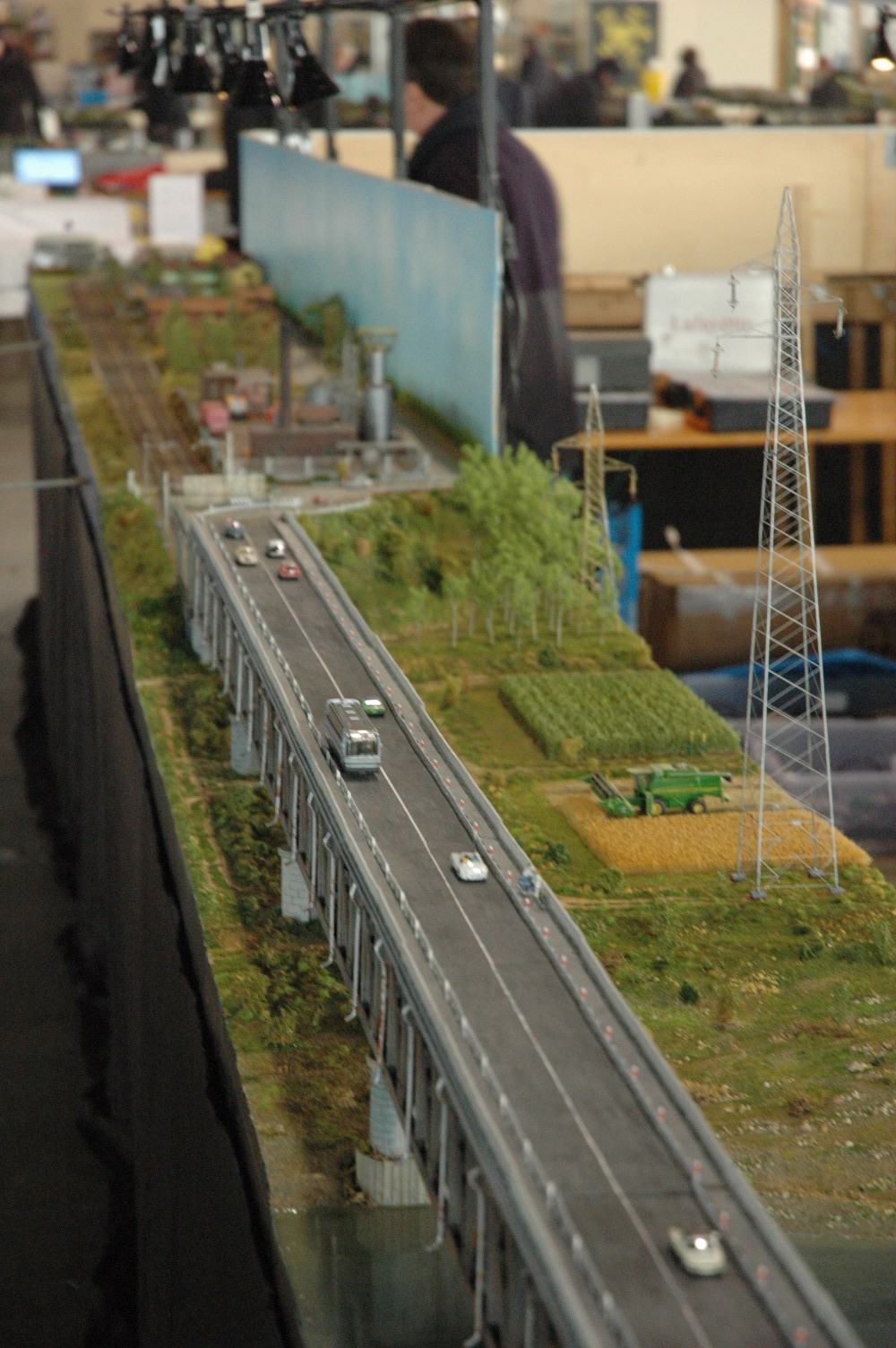

Ecco le foto cui alludevo:
visto dall'alto in verticale:

Personalmente piace il colore della seconda foto vista dall'alto, oppure l'ultima.
Ciao Doc.

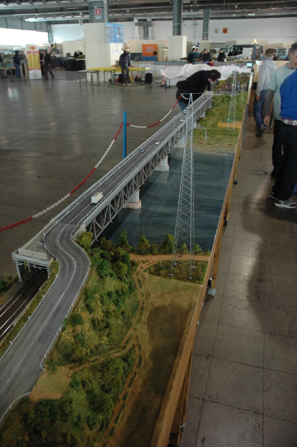

Premetto che uso, e ho già usato su questi moduli, una resina monocomponente (effetto acqua della Toffano) di estrema semplicità d'uso.
Ho fatto alcune prove e alla fine, un pò per inerzia e un pò per disperazione ho colorato il fondo con varie tonalità di grigio-azzurro sporcate con minime parti di blu e alcune parti di beige e color cachi.
Ho fatto asciugare, ho impermeabilizzato il tutto con trasparente opaco e ho versato un primo strato di resina.
Ho cercato di rispettare le profondità, le possibili alternanze di tonalità a seconda del fondo, l'ombra del ponte e via dicendo.
Il risultato ora è che l'aspetto del fiume è troppo tendente ai colori del cielo.
La mia idea sarebbe quella di versare ancora un paio di strati di resina, sporcando la resina del primo strato con un pò di colori melmosi, specie nel tratto anteriore, digradando via via verso la parte posteriore.
Ho già fatto qualche prova in questo senso e il risultato è discreto.
Così facendo spero di ottenere un aspetto più realistico ma prima di fare qualsiasi cosa in questo senso aspetto la consulenza dei miei soci. [:I]

Sporcare la resina a più micro strati, sfumandola, mi sembra un ottima idea. :cool: :cool:
