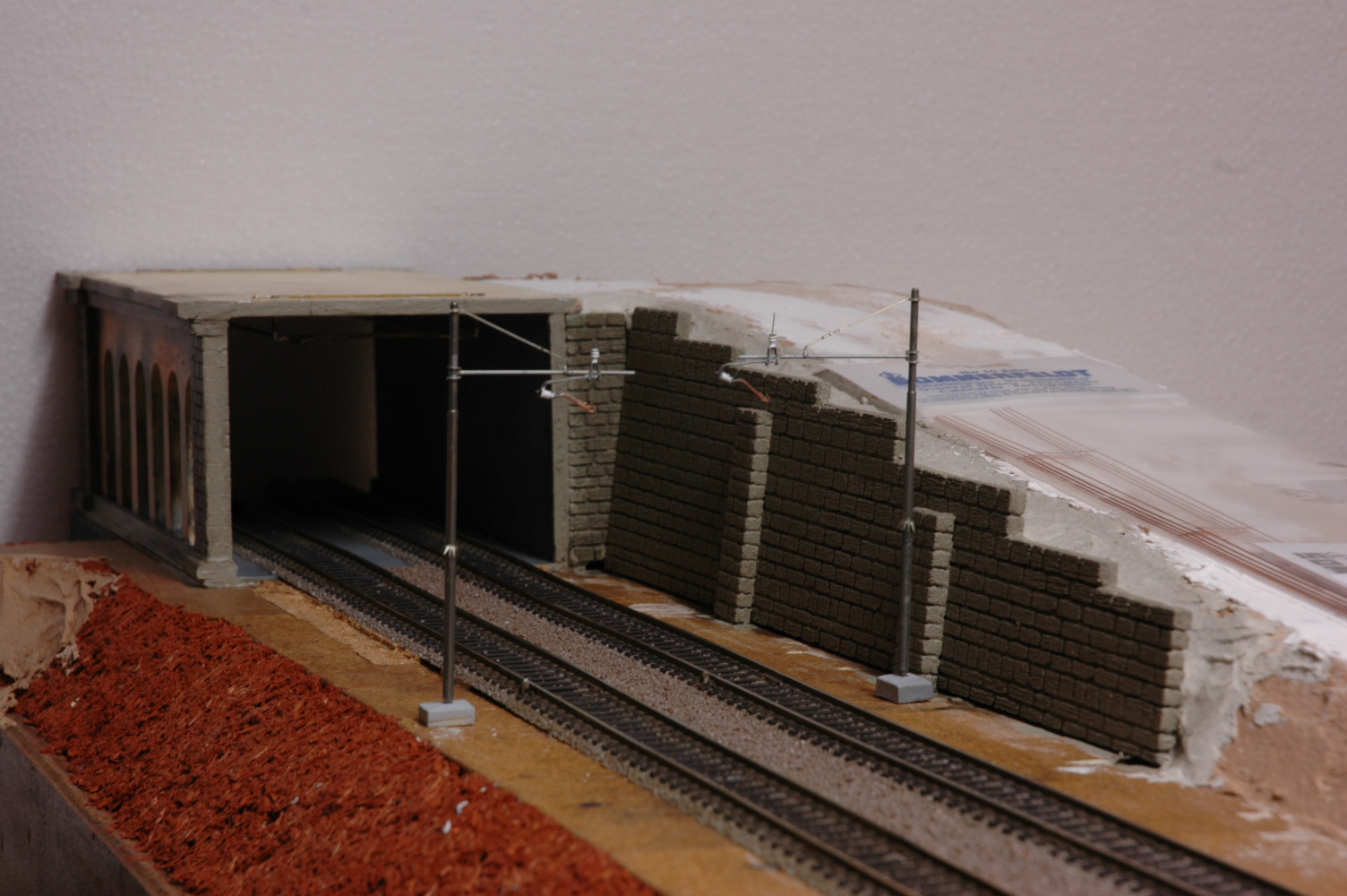

Docdelburg ha scritto:
Secondo:

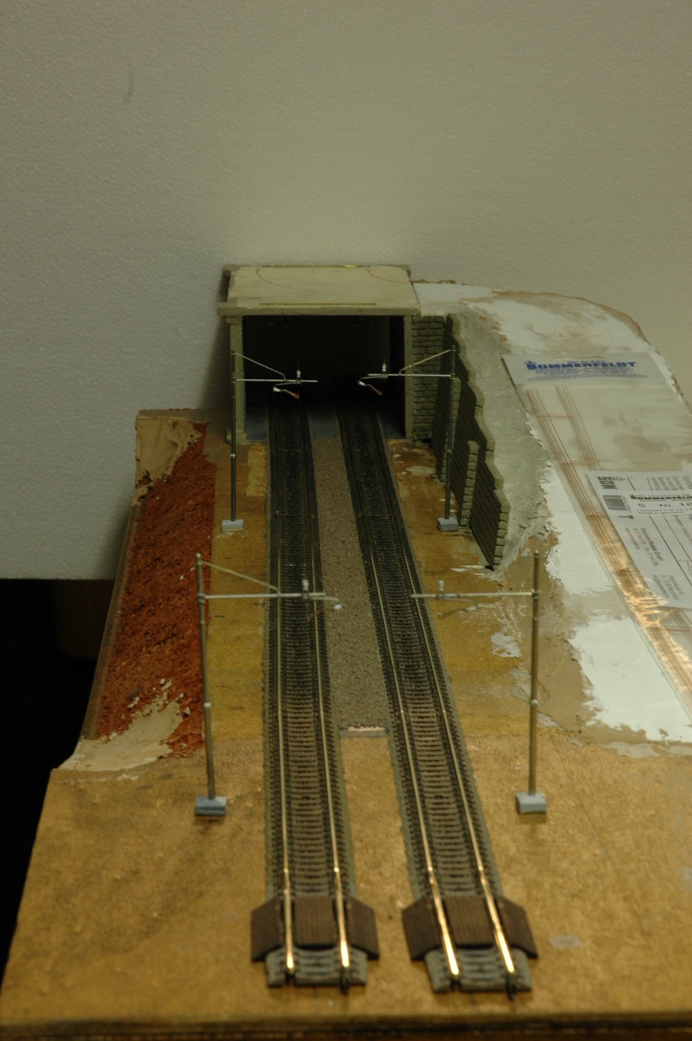

la rampa della strada che sale verso il ponte, per motivi di spazio, è piuttosto vicina alla ferrovia per cui, nel tratto finale in alto, non ha una inclinazione del fianco verosimile. Credo che occorra mettere un muro di contenimento, anche se non presente al vero.
Ecco cosa intendo
182,83 KB

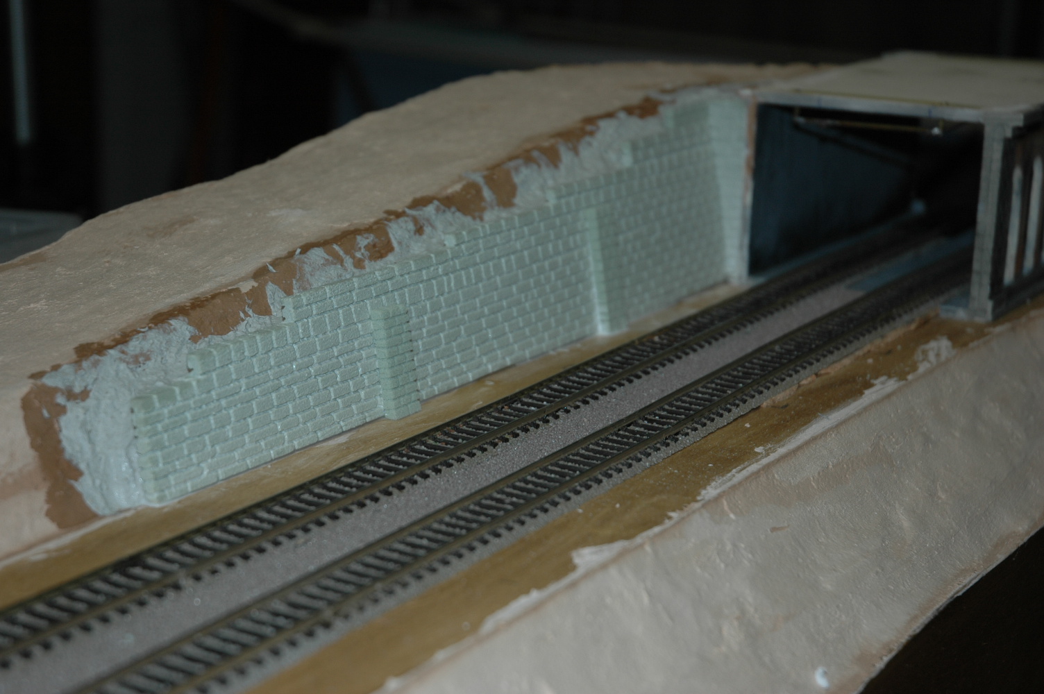

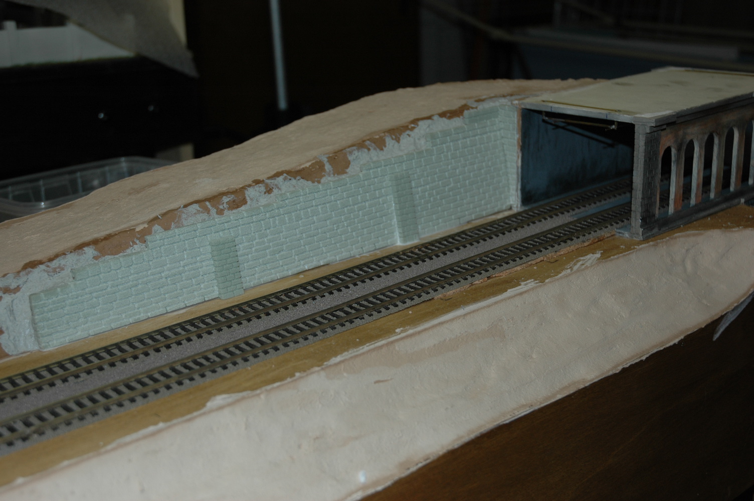

Oggi ho ripreso il discorso del muro di contenimento realizzandolo con un foglio di eulite opportunamente lavorato con incisore. Ecco come appare appena incollato prima della rifinitura e colorazione.
412,81 KB
412,04 KB
Mi pare sia venuto molto bene.
E' facile da lavorare l'eulite?

#281 Messaggio da Docdelburg »
In effetti l'eulite assomiglia molto a quella sorta di spugna in blocchi che si usa come base per i fiori secchi.
Ha un'ottima resa se trattata anche con la sola punta di una matita. Poi con un semplice spazzolino a setole dure si crea facilmente il degrado dei vecchi mattoni e delle pietre irregolari.
Si taglia in modo semplicissimo con un cutter anche se di spessore superiore a 1 cm.
Veramente un prodotto interessante.... :wink:

Scusami Mauro, ma dove hai trovato l'eulite?
I moduli stanno venendo benissimo!!
Saverio
Grazie Saverio! L'eulite l'ho presa online da Abbiatiwargames.

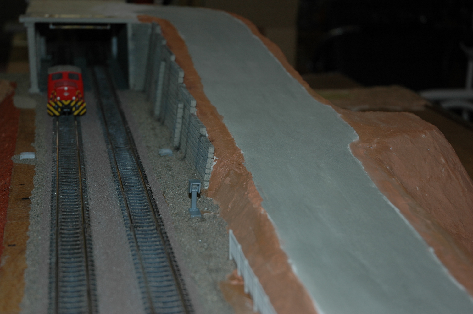

Messaggi: 6921
Re: Progetto ponte in ferro sul Po linea MI-GE
#284 Messaggio da Docdelburg »

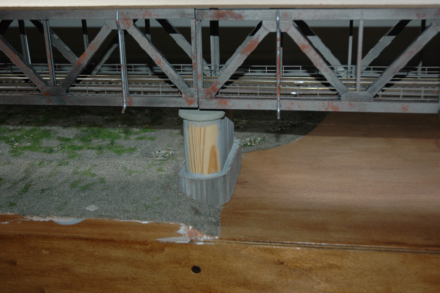

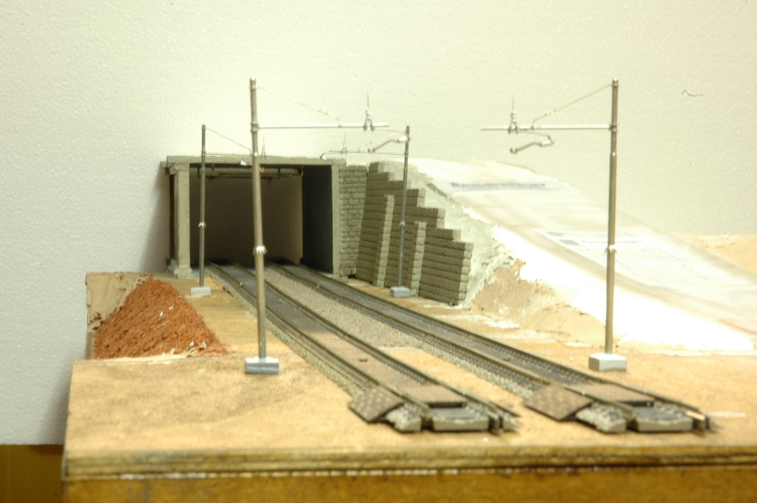

Si comincia a vedere qualche scorcio interessante.....
NB: i pali non sono fissati! [:I]
409,29 KB
409,6 KB
382,03 KB

Chissà che imponenza una volta finiti!!!!!

Bravo Doc, anche quest'altro modulo e' molto bello..... :cool: :cool: :cool: Saluti. Egidio. :cool:

Complimenti vivissimi per il lavoro svolto Mauro!!! :cool: Una domanda i pali della catenaria di che marca sono?...sembrerebbero della Linea Model.....[8]
Grazie, ciao Carlo
Grazie, ciao Carlo
Li ho presi online dalle tue parti; sono marca MA IL TRENO.

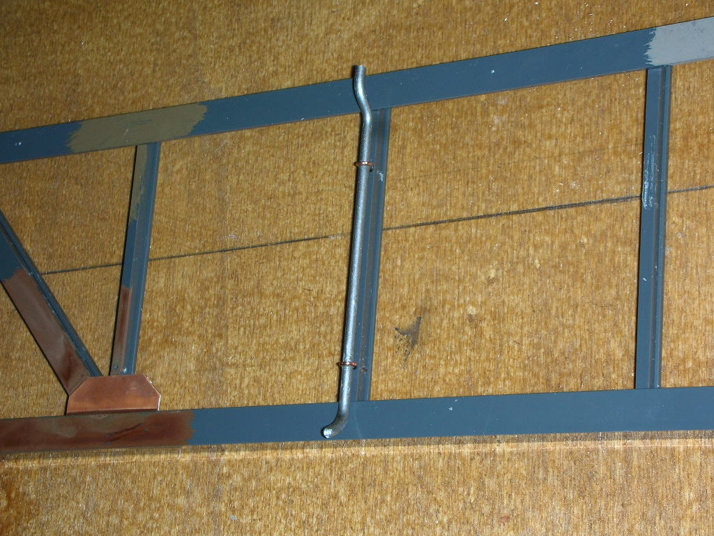

una domanda volevo fartela, ho visto spesso che hai incollato ottone su ottone o ottone su metallo con cianoacrilato. Ma le parti attaccano solo una volta che le hai dipinte? (primer + vernice)
perché a me a nudo non attaccano per nulla. :cool:

gianfranco.p ha scritto:
mi piace tantissimo....bravissimo Mauro.
Non mi sembra di aver fatto quello che dici tu......[:I]
Il cianoacrilato l'ho usato solo per incollare la fascetta di metallo sui tubi di scolo dell'acqua. Il resto è tutto saldato a stagno.

Esatto, mi riferivo proprio a quello, in quanto mi sono trovato a pagina 6 dove descrivevi la tubazione dell'acqua....
tubi di scolo e fascetta (penso sia il filo da 0.5), non sono entrambi di metallo?[:I]
grazie
Ciao, Gianfranco
Messaggi: 6921
#294 Messaggio da Docdelburg »
grazie
No, il tubo è un profilato in abs, sagomato a caldo. Solo il filo è metallico.
Il cianoacrilato è servito più che altro per fissare il tratto dritto del filo nel foro praticato nella travatura del ponte; il tratto di filo attorno al tubo sta in sede anche perchè lo stringe ed è completato da un goccio di cianoacrilato.

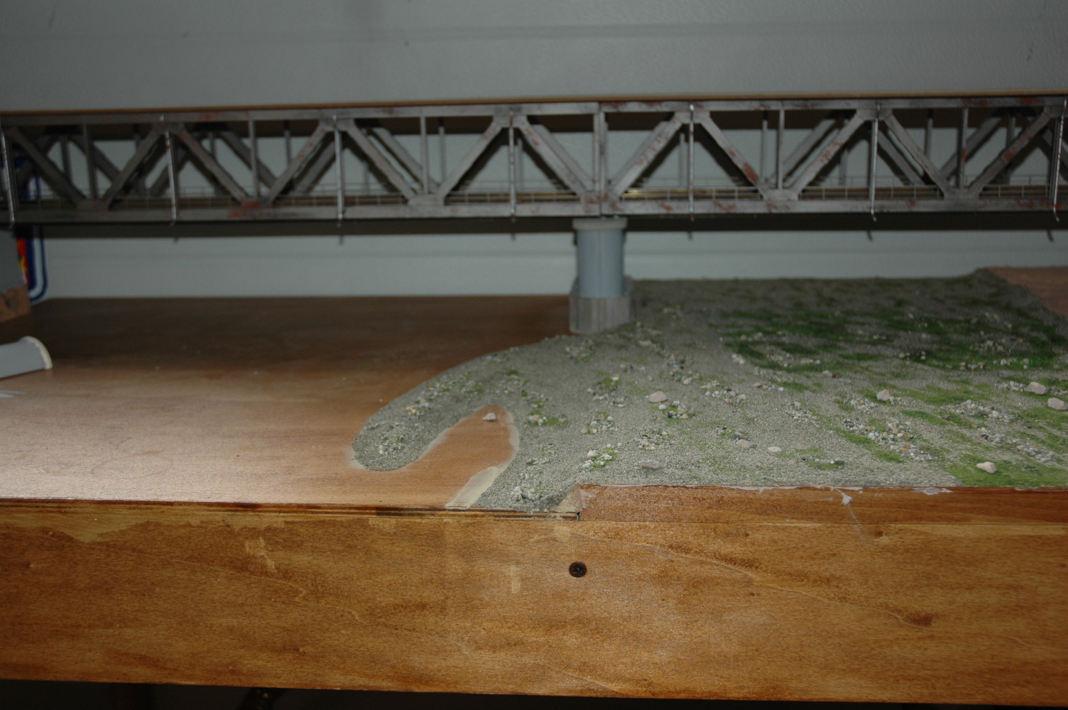

In questo periodo il tempo libero è davvero scarso ma a piccoli passi il lavoro sui moduli del ponte prosegue.
Ora sto creando la base per la sponda sul terzo modulo; è la zona sabbiosa con il livello d'acqua più basso e corrente quasi nulla.
349,41 KB
331,22 KB

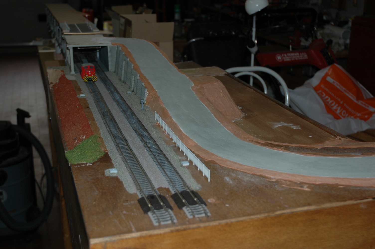

Nel primo modulo ho invece abbozzato la strada e relativi bordi, ho quasi completato la massicciata e sto rifinendo le zone limitrofe alla sede dei binari.
416,79 KB
423,74 KB
Per la gioia del mio Presidente ho posato i plinti dei pali della catenaria con una luce di circa 50 cm.
