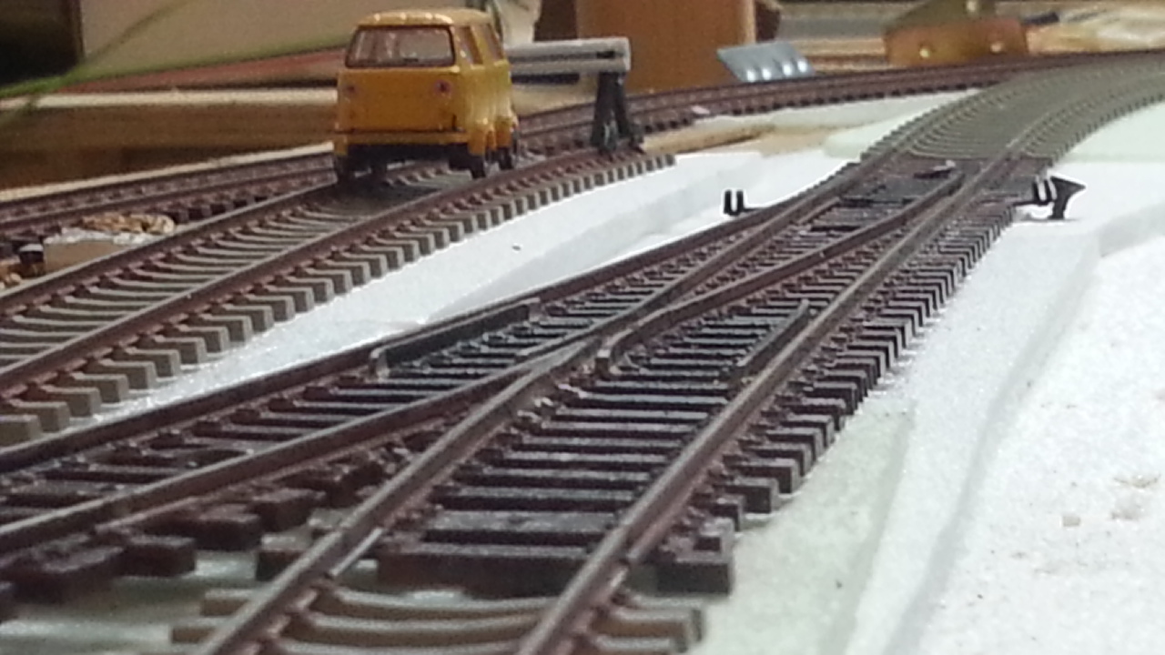

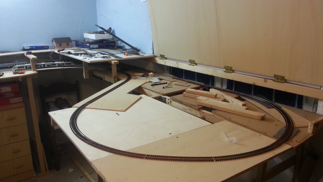

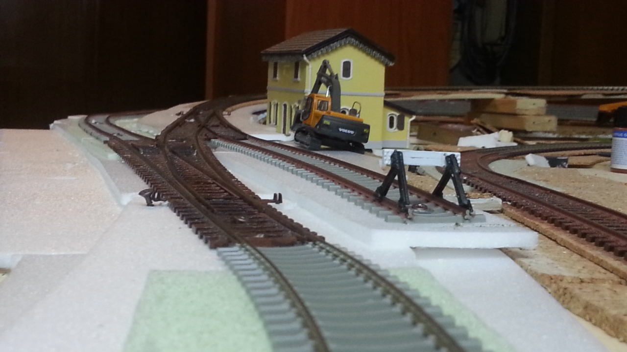

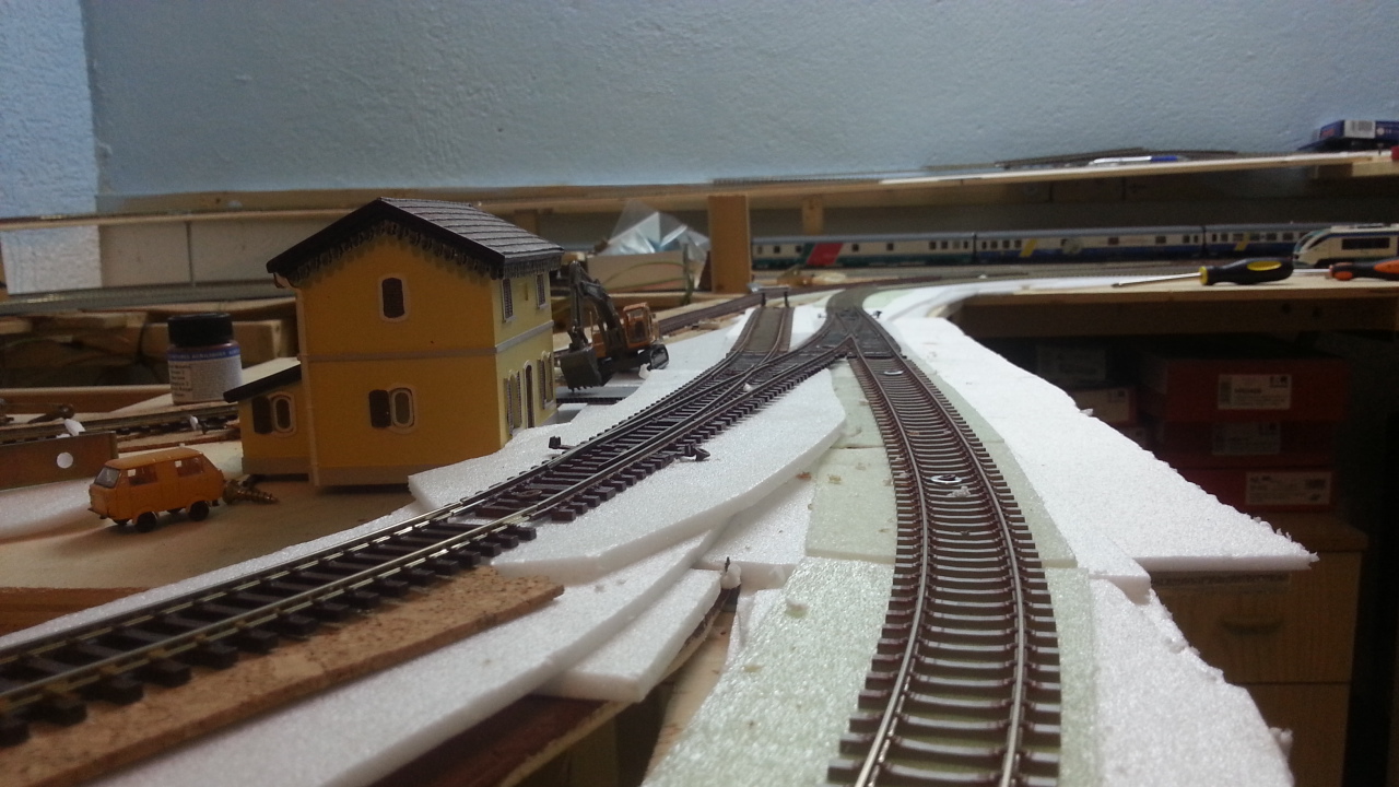

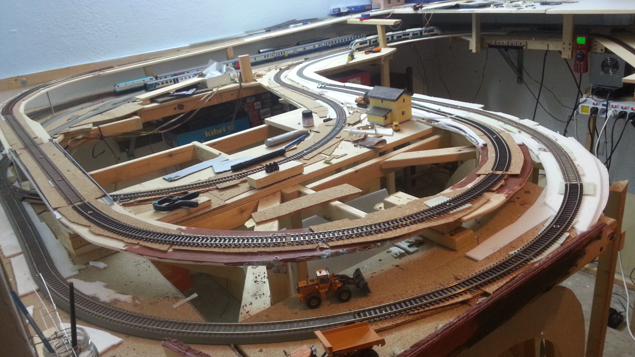

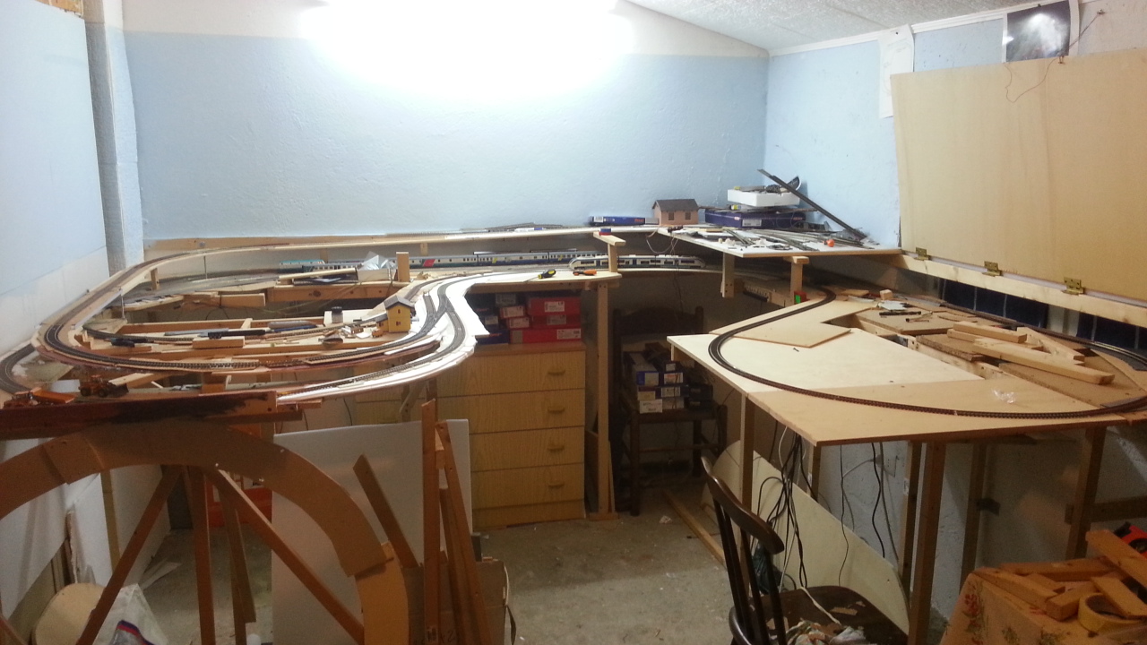

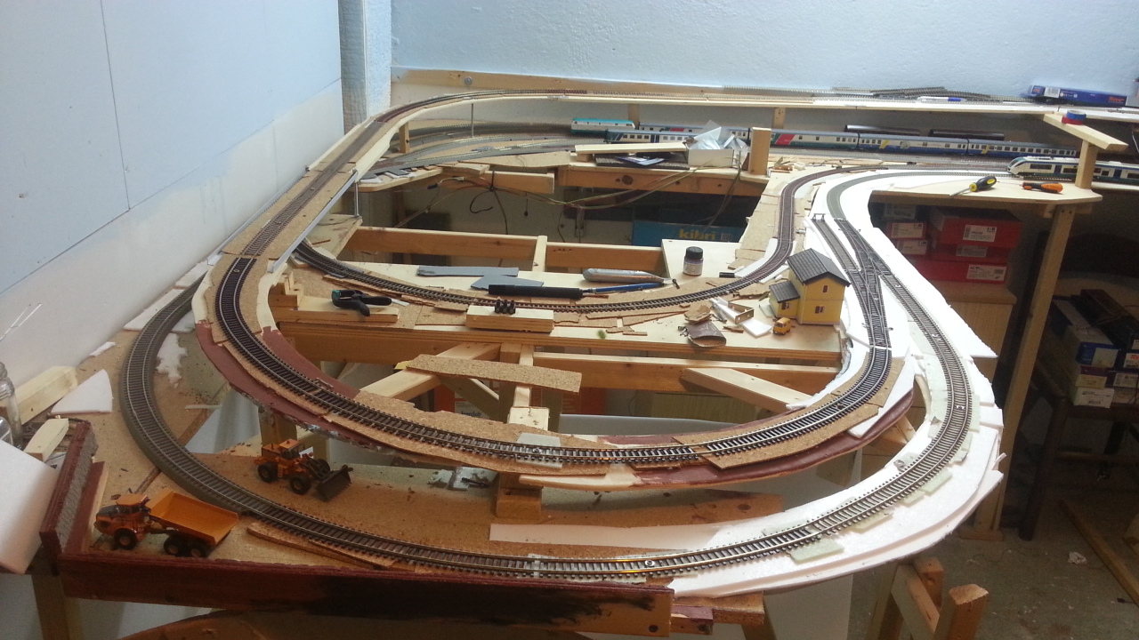

Scusate il casino ma è tutto ancora alla fase cantiere, comunque il circuito "livello 0 " è chiuso e adesso prima di procedere a fissare il tutto sto effettuando tutte le prove di circolazione dei treni .

Mi raccomando, prova con cura la perfetta circolabilità del tracciato così potrai fissare tutto e non avere problemi in futuro.
Ti teniamo d'occhio!

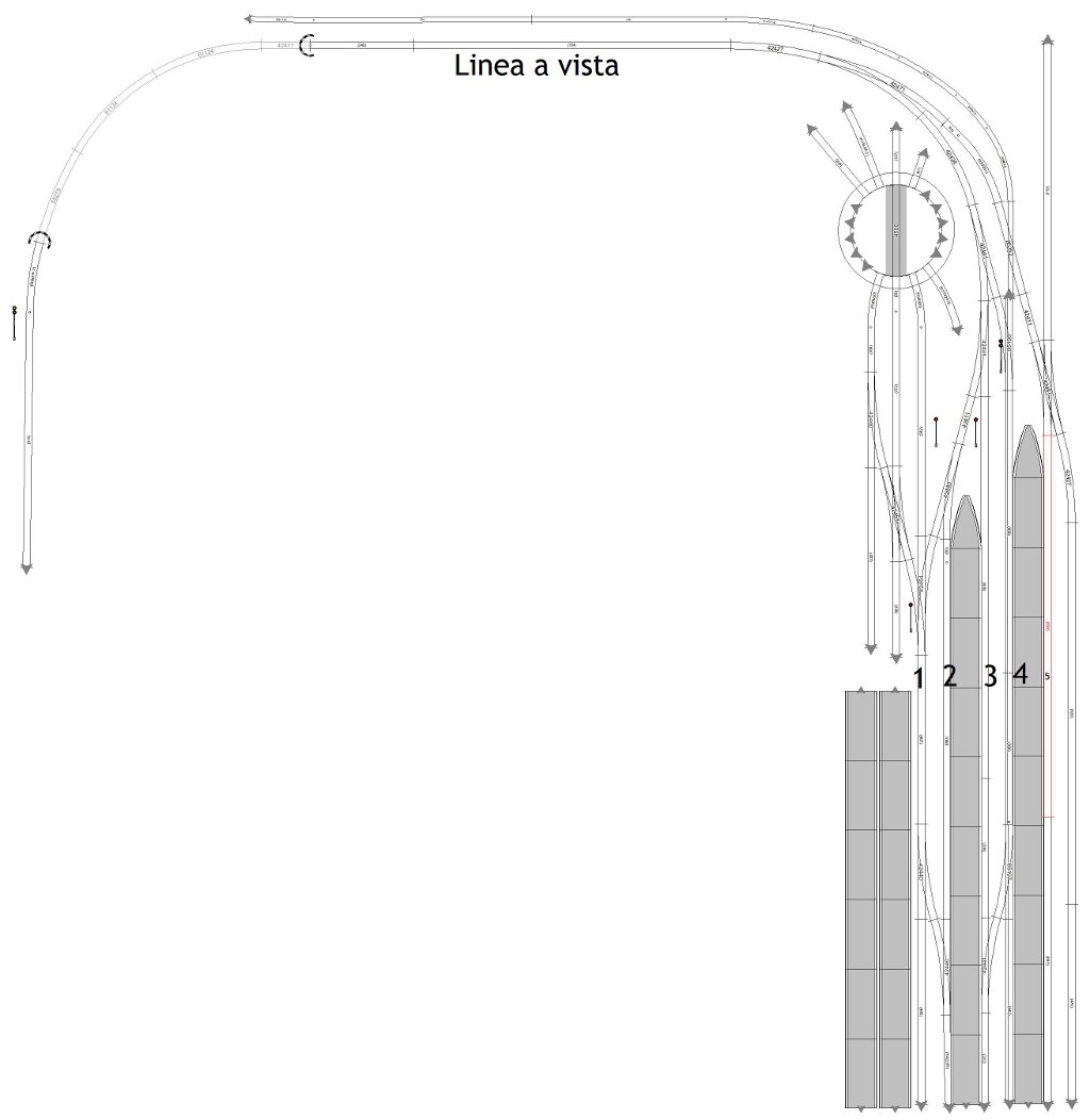

Ecco a voi, per il momento , il progetto della stazione di testa rivisto in versione 2015
La differenza dal vecchio progetto è stata quella d'invertire i binari passeggeri ed avere il FV lato binari e non di testa , soluzione che si trova realmente in alcune stazioni sia ex FdS che Trenitalia.
Dunque avremo ii binari 1,2,3 e 4 adibiti al trafico passeggeri, i binari 1-2 lato FV saranno principalmente solo per automotrici, i binari 3-4 per convogli navetta ed eventuali altri .
Particolarità si trova sul 4° in quanto è un tratto di binario con il doppio scartamento atto ad accogliere automotrici tipo Ade e convogli normali
I 4 binari sono dotati di deviatoi in testa per invertire eventuali locomotive di treni storici che poi andranno ad essere girati sulla piattaforma .
La linea a scartamento ridotto, dopo il segnale , attraversa per via di un incrocio semplice, la linea che va ai binari 5 e 6 destinati alla movimentazione dei carri merce ed eventualmente alla sosta di vari convogli ..
Lato stazione avremo binari atti alla manovra delle locomotive e sosta di piccoli convogli .
A voi il progetto e a breve le foto

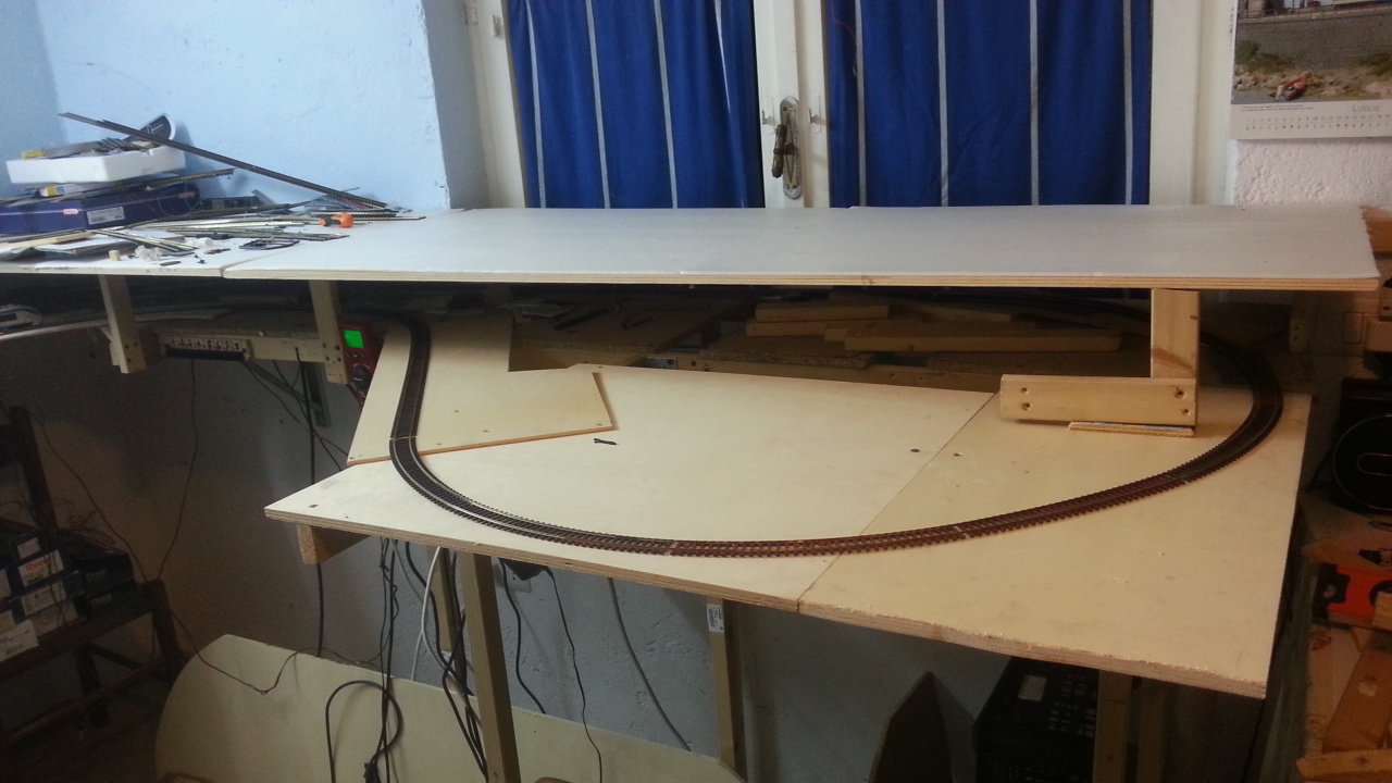

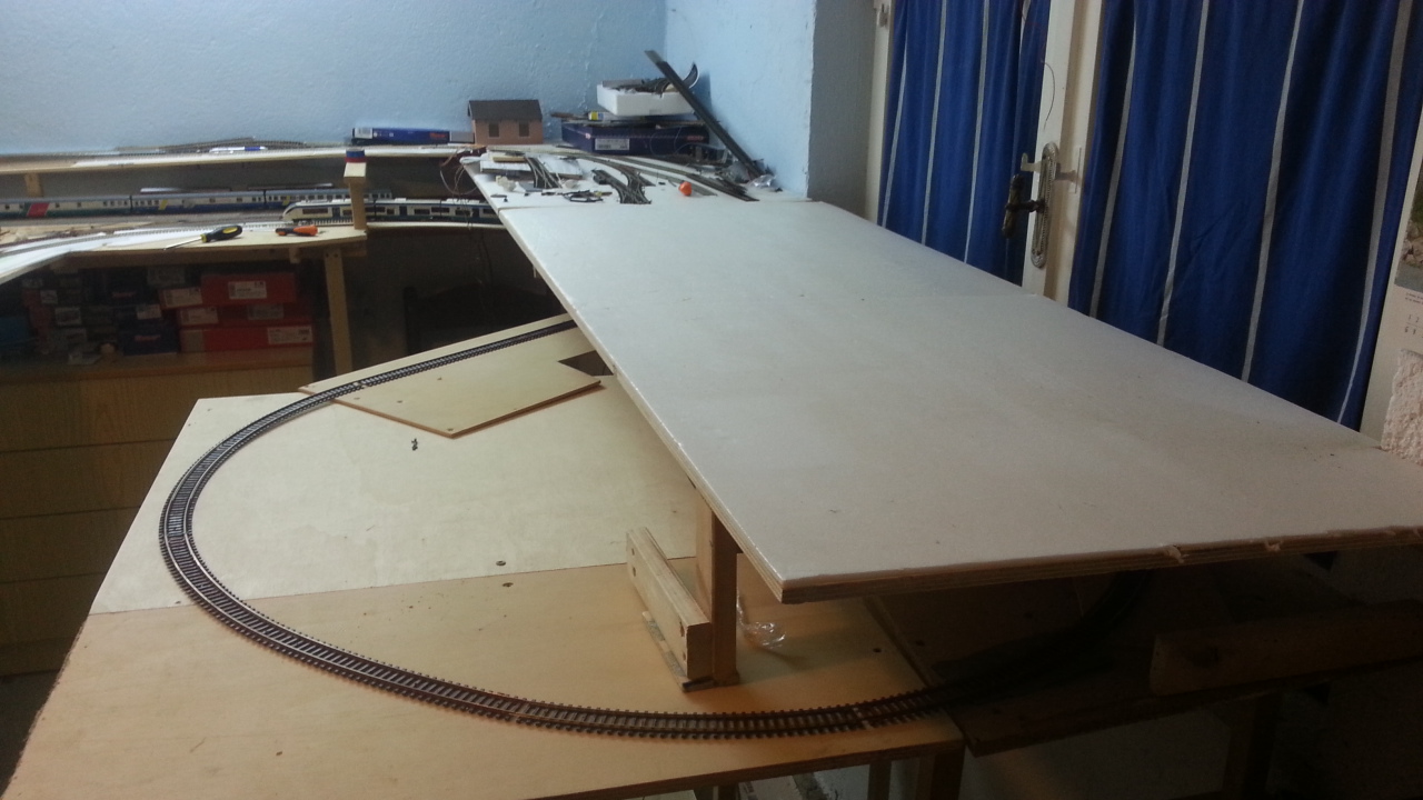

Tutto ciò è frutto di una nuova progettazione ,grazie all'amico Gian Luca, e dalla mia voglia di riprendere il plastico perché avevo e ho bisogno di un angolo di gioco,si perché il modellismo è anche gioco.
La novità più importante è l'aver recuperato quasi 2 mt e avrò uno spazio lineare di circa 4,5 mt.
Avrò come sempre una stazione nascosta ,in diversa posizione, un cappio di ritorno, un ovale studiato per avere una linea di parata esterna, ci sarà sempre La diramazione per la stazione di testa, invariata ma modificata in ingresso per via di 2 mt di linea in più, e uno scalo - sosta di quasi 4,5 mt.
Inoltre c'è sempre il binario a doppio scartamento che avrà una sua linea e finirà con una piccola stazione completamente a scartamento ridotto.
In questi giorni ho iniziato la nuova struttura per il piano base "livello 0"
Credo che riaprirò un nuovo post e vii aggiornero sui nuovi lavori.
